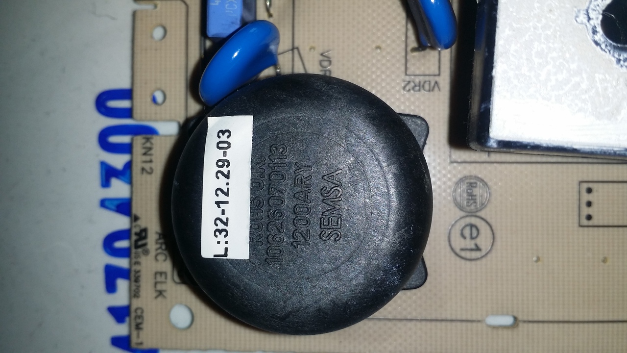

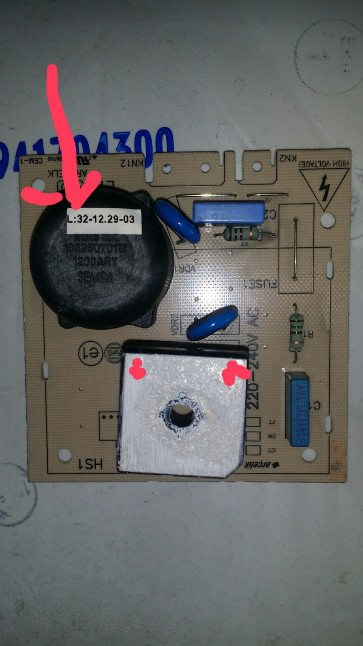

Ujabb kerdes..
A kepen bejelolt.. mi a pacifutyi..?
A masik, pedig az egyeniranyito ket jelolt laban zarlat van. Egyik a minusz..
Ez normalis..?
Ez egy beko mosogep..
Tunet, hogy motor inditasra ledurrantja az automatat.
Motort csereltem, mert igen ramaty volt, de a hiba fent all..
Köszönöm szépen
(#) proli007 válasza banya012 hozzászólására (») Szept 4, 2018 /
Hello! A fekete, egy hálózati zavarszűrő. Két tekercs van benne, melyen átmegy a 230Vac. Ha tényleg zárlat van az egyenirányítóban, akkor az hibás. Maximum egy-két dióda nyitófeszültségét lehetne mérni rajta.
(#) banya012 válasza proli007 hozzászólására (») Szept 4, 2018 /
Szuper.
Koszonom szepen.
Akkor a zavarszurohoz normalis a szinten "zarlat"
Akkor fix, hogy az egyeniranyito miatt szal el az automata..

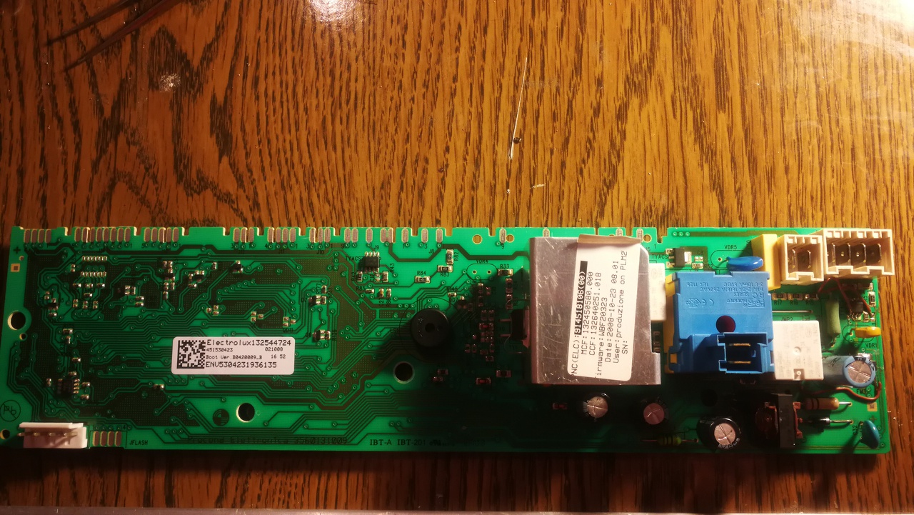

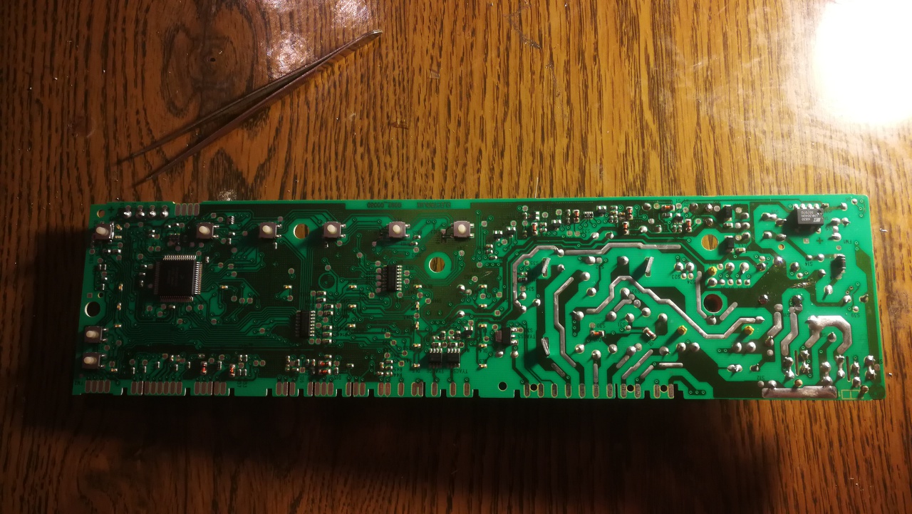

(#) rufika hozzászólása Szept 9, 2018 /
Sziasztok adott egy olyan probléma hogy a képeken látható electrolux panel olyant csinál hogy bekapcsolásra el kezd kerregni az ajtókapcsolóm olyan jellegel mintha egy caengő lenne a panelon már cseréltem az R8 ellenállást az R1 ellenállást és az R2 ellenást illetve volt rajta pár darab vezetősáv szakadás is.Amiket áthidalgadtam. Illetve cseréltem az 1es és a 2 es triakot is de a probléma fenn áll még mindíg. Ha nem dugom rá az ajtózárat akkor minden rendben de amint rákapcsolom az R8 ellenállás elfüstől. Esetleg találkozott már valaki hasonló hibával?
A hozzászólás módosítva: Szept 9, 2018
(#) csehattila2 hozzászólása Szept 9, 2018 /
Szia !
Az ajtózár rendben ?
Üdv Varga János
(#) rufika válasza csehattila2 hozzászólására (») Szept 9, 2018 /
Igen másik mosogépben tökéletesen működik.
