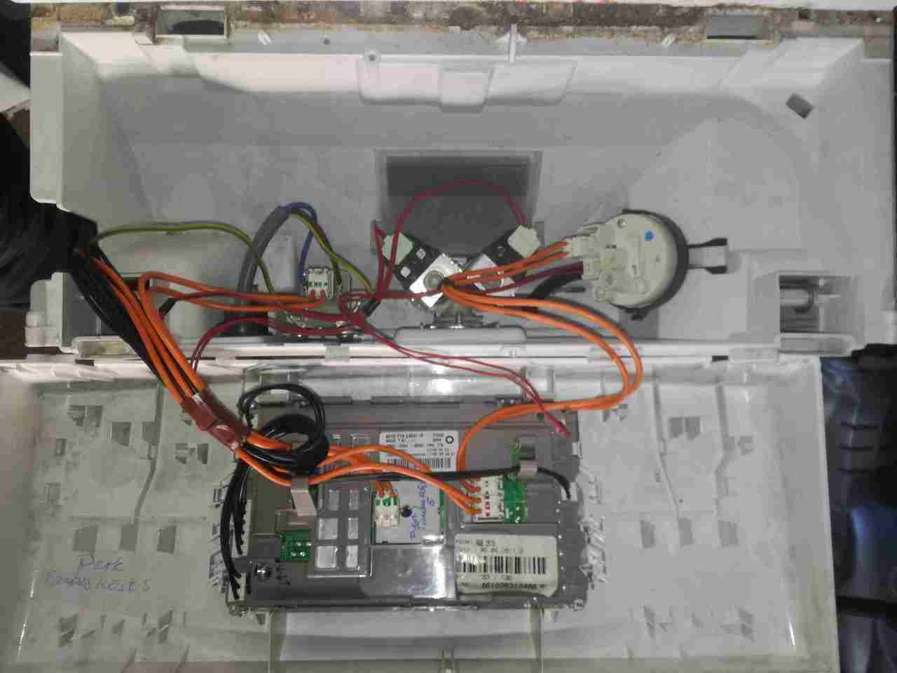

Szervusztok!
Segítséget kérnék egy Whirlpool AWE2519-es mosógéphez de teljesen alapfokon mivel sosem foglalkoztam ilyennel. A lányomék gépe ami mosás közben felvillantotta az összes LED-et és meg állt. Most olyan mintha nem kapna feszültséget és semmi reagálás. Vezérlő már kint van , a műanyag borításának levétele következne.
Köszönettel vennék minden segítséget.

(#) FAZ1 válasza Leraz hozzászólására (») Okt 21, 2018 /
A legtöbb hiba esetében (ha a gép csendben nem csinál semmit), elsőre a hajtómotor szénkeféit kell megnézni. Nálam pl. az Electrolux nem csinált semmit, aztán kiszedtem a motorját és megnéztem a keféket. Hűűű ....
Kefecsere után egyből működött minden.
Szénkefe boltok - 1081 Budapest, Népszínház utca 19. 1103 Budapest, Gergely utca 43-51. 9021 Győr, Arany János utca 29., avagy egyből készre szerelt szénkefetartóval géptipusra kiválasztva - Orczy Alkatrész Áruházak: 1016. Budapest, Hegyalja út 23, 1089 Budapest, Baross utca 127.

(#) csehattila2 válasza Leraz hozzászólására (») Okt 23, 2018 /
Szia !
Alkoholos filctollal számozd össze a csatlakozókat és a NYÁK-t , mielött lehúzod a csatlakozókat !
Üdv Varga János Cseh Attila kapcsolattartója

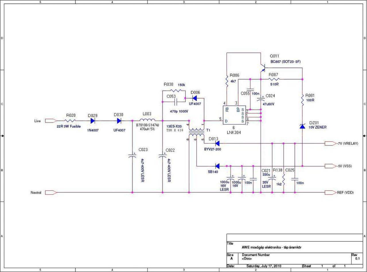

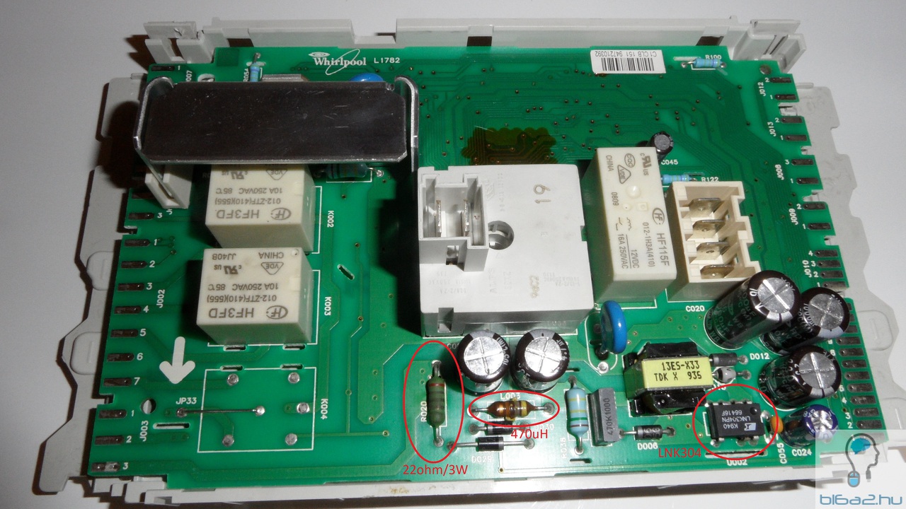

(#) palko0125 válasza Leraz hozzászólására (») Okt 24, 2018 /
A vezérlő panel tápegysége ment tönkre nagy valószínűséggel. (típushiba) A panelon találsz egy LNK304 típusú ic-t. Ezt cserélni kell, viszont LNK306PN típust tegyél bele. Ennek az ic-nek a védőellenállása egy 22Ohm/3W. Ez is tuti kidurrant valamint egy 470uH értékű induktivitás. Ezeket kellene cserélni (kép mellékelve) és működni fog újra. A csatakozókat nem szükséges jelölni (igaz könnyebb valamivel visszadugdosni őket később) hiszen poka-yoke megoldással vannak csinálva. Nem tudod máshova dugni.
Üdv, Palkó.

(#) Leraz válasza palko0125 hozzászólására (») Okt 24, 2018 /
Köszönöm a segítséget. Valóban ott van a gond. A D029-D030 diódák is úgy néznek ki, hogy cserére szorulnak. Persze az induktivitással és az IC-vel együtt. Egyenlőre IC-t keresek aztán csere után meglátjuk mit szól hozzá.
Kössz,Tamás.

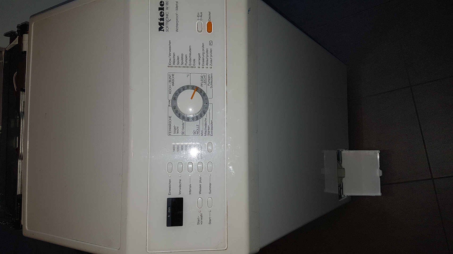

(#) banya012 hozzászólása Nov 5, 2018 /
Pacsi fiuk.
Adott egy miele w180 felultoltos..
Nem akar 1400-ra felporogni..
1200 meg jo. Amikor feltekerne 1400-ra, villog a spullen.
Teszt uzemben ugyanez, viszont a panelon hallok valami "luktetest"
Mi a pacifutyi lehet ez?
A motor, es a szerkezet, w643, szinten 1400-es gep
Koszonom szepen
(#) botesz válasza banya012 hozzászólására (») Nov 6, 2018 /
Relé ami az osztott tekercset kapcsolja?
