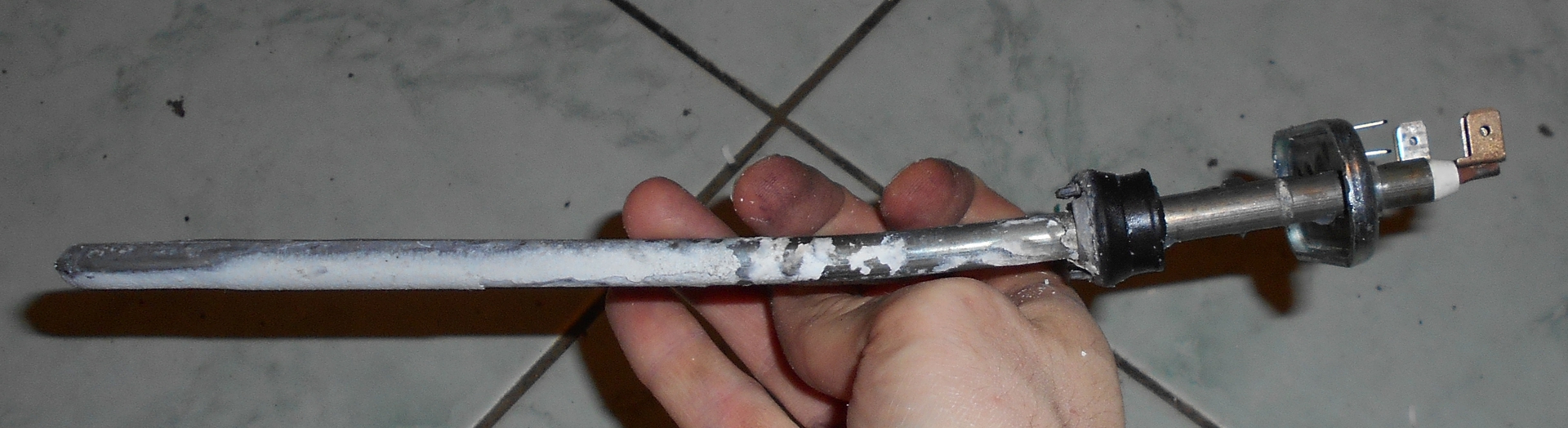

Talán a legradikálisabb és esetleg fölösleges dolgot írtam le... A fűtőbetétet még nem szedtem ki, talán ez lenne a megoldás az üst kitakarítására. Most képet nem találok, az a hajtás oldal felől jönne ki?
A hozzászólás módosítva: Jan 15, 2019
(#) Wind-Storm válasza Wind-Storm hozzászólására (») Jan 15, 2019 /
Válaszolok magamnak: hajtás oldalról jött ki, de csak nagy nehezen, kifeszítve, el is görbült.
és ami beesett, még azt is ki tudtam szedni... Nekem nem tűnik vészesnek, ez visszagörbítés után ugye még használható?
(#) mlaci989 válasza Wind-Storm hozzászólására (») Jan 15, 2019 / 1
Természetesen. Ha jó a gumi tömítés akkor menni fog,látszólag jó állapotban van.

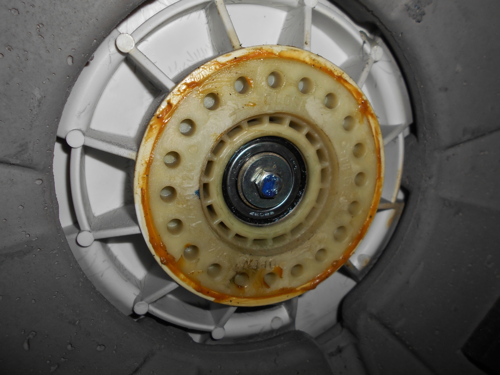

Következő: Csapágycsere. Kezdetnek az egyszerűbb oldallal kezdtem el próbálkozni.
A műanyag csapágyház bajonettes, vagy csavarmenetes?
(#) palko0125 válasza Wind-Storm hozzászólására (») Jan 16, 2019 / 1
Csavar menetes

(#) Temela válasza palko0125 hozzászólására (») Jan 16, 2019 /
Nem ragasztott/hegesztett?
-.ha lehet kérnék fotót róla.
(#) Wind-Storm válasza Temela hozzászólására (») Jan 16, 2019 /
Én egy videót találtam róla egy rokontípusnál: Bővebben: Link
Bele is van nyomva a műanyagba, hogy merre fordítva "open" és merre "close".

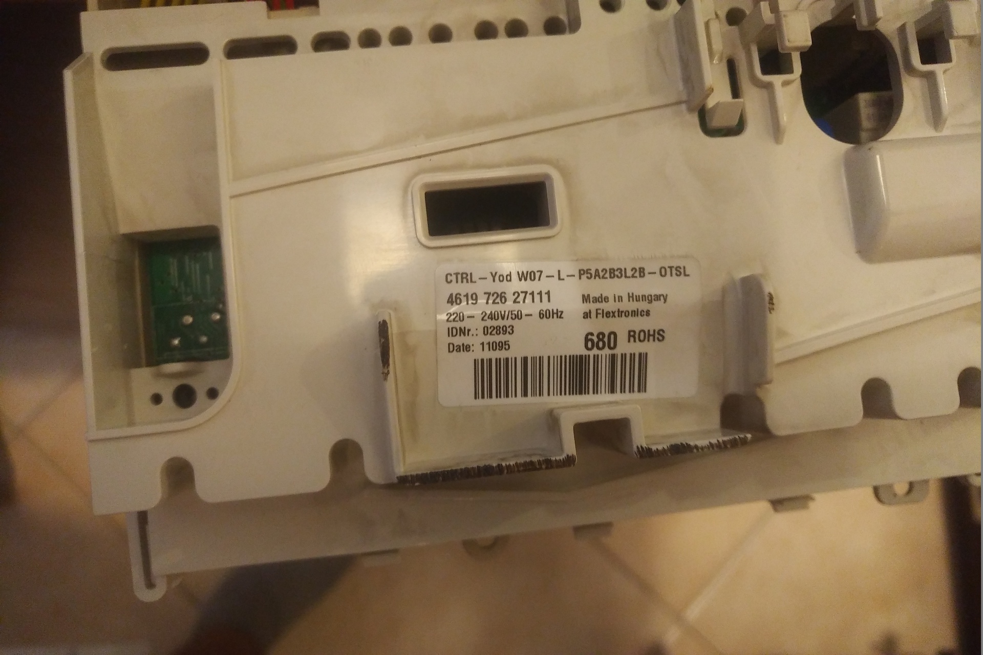

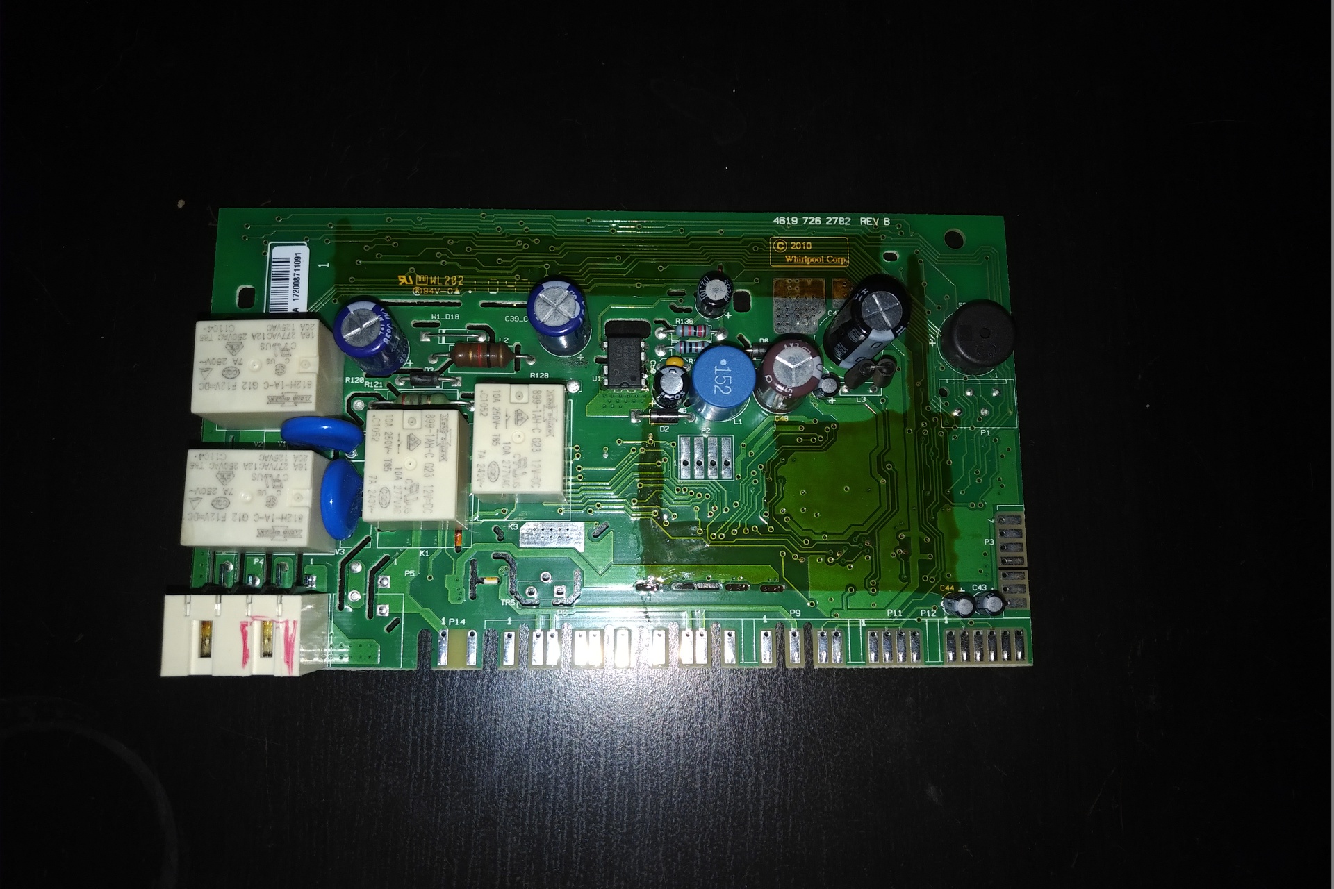

(#) biokill hozzászólása Jan 17, 2019 /
Segítségeteket szeretném kérni egy Whirpool mosogatógép javításában. Igaz nem mosógép, de közeli rokonok!
Típusa: waybi ADG 130 IX
Korábban már vacakolt, nem akarta elkezdeni a mosási programot, elindult a szivattyú, majd 10-20 másodperc után sípolások (hibakód). Akkor az OWI (Optical Water Indicator) megtisztítása segített a dolgon. Ez egy egyszerű opto kapu gyakorlatilag, amivel az aljában a víz tisztaságot, zavarosságot méri.
Mostani tünete viszont teljes halál: se kép, se hang. Ajtó becsukása után a gombok megnyomásával korábban felvillantak a LED-ek, lehetett programot váltani, stb. Most viszont teljes sötétség. Az ajtókapcsolót ellenőriztem, nem az. A 230 elmegy a vezérlő elektronikáig, ezt meg is éreztem.
Az elektronika típusa: CTRL- Yod W07 - L - P5A2B3L2B-OTSL (4619 726 27111).
És made in Hungary, Flextonics
Látszólag semmi hiba, mármint se égés, se elpukkanás. Van rajta egy táp IC (DIP tokos), ami 230V-ból csinál 12V-ot. Ezen volt egy nagyon kis pötty szerű képződmény, ezért cseréltem (típus: LNK305PN)
Sajnos nem oldotta meg
Van esetleg ötletetek, hol érdemes még nézelődni? Összes elkó, dióda csere?
Kapcsrajz esélytelen az ilyenekhez?
Mellékeltem pár képet, hátha valakinek mond valamit...
Köszönöm szépen előre is segítő kommentjeiteket!

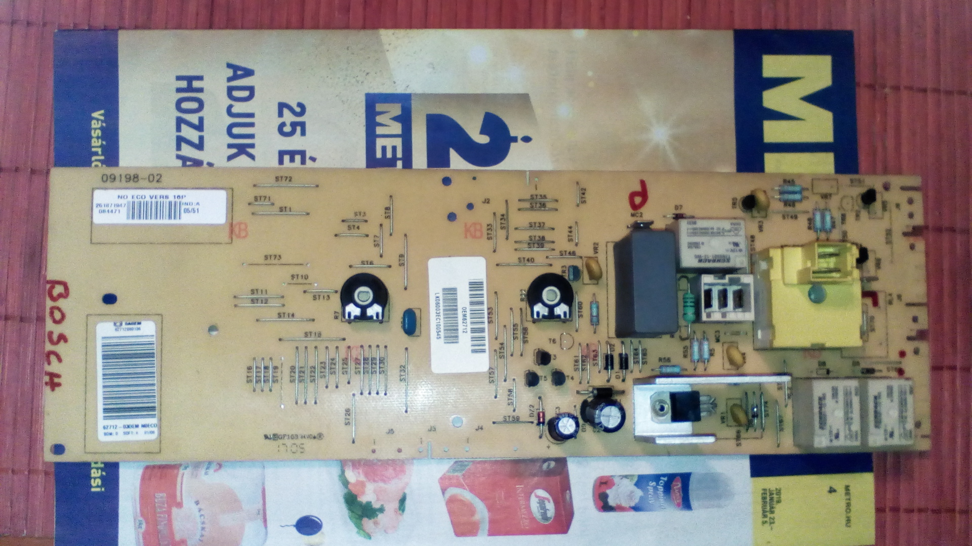

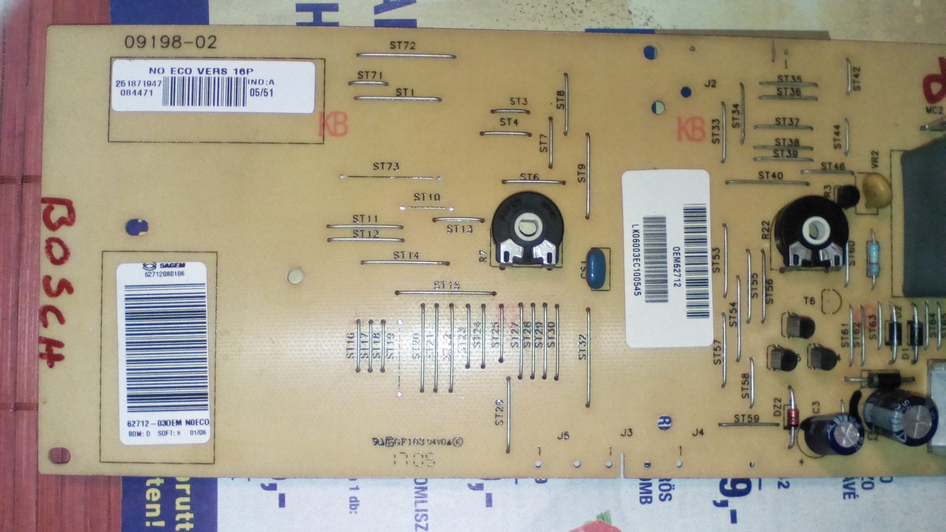

(#) kpeter_69 hozzászólása Jan 20, 2019 /
Üdvözlet!
Adott egy Bosch Maxx 5 felültöltős mosógép panel amin az R 70,R71 alkatrészecske elfüstölt kitudna valaki segíteni az ellenállás értékekkel akinek van ilyen panel otthon?
(#) kpeter_69 válasza kpeter_69 hozzászólására (») Jan 20, 2019 /
Javítanék egy Bosch Classixx 5 helyesen!
