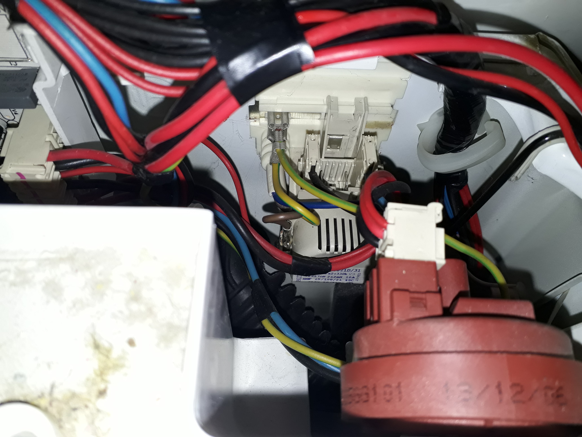

helló mindenki! A Bosch mosógép hőfokszabélyzójának ellenállása szobahőmérsékleten 5,1 Kohm. Az volt a gond , azért nem fűtött. Megoldódott, de közben megállt a dob, szénkefe csere után már minden ok! Na de van másik! Samsung WF1124XAC mosógép, aminek szakadt volt a szivattyúja, nem ürített. Gyors m osás rendben lezajlott, kiírta, hogy vége a pepgramnak , és kikapcsolt. Azóta nem lehet bekapcsolni, mintha be sem lenne dugva. Van 12V és 5V. Az LCD paneljén van egy - gondolom stab. táp - ami az 5V-ból 3,3V-ot csinál. Ez kell a nyom ógombokhoz. Megkapják a gombok, a proci is megkapja az indító jelet, de nem indul. Leellenőriztem mindent, csak az ajtó nyitó részt nemtudom hogyan. Úgy látom elektron ikus , és nem mechanikus. Hogy ellenőrizzem le?

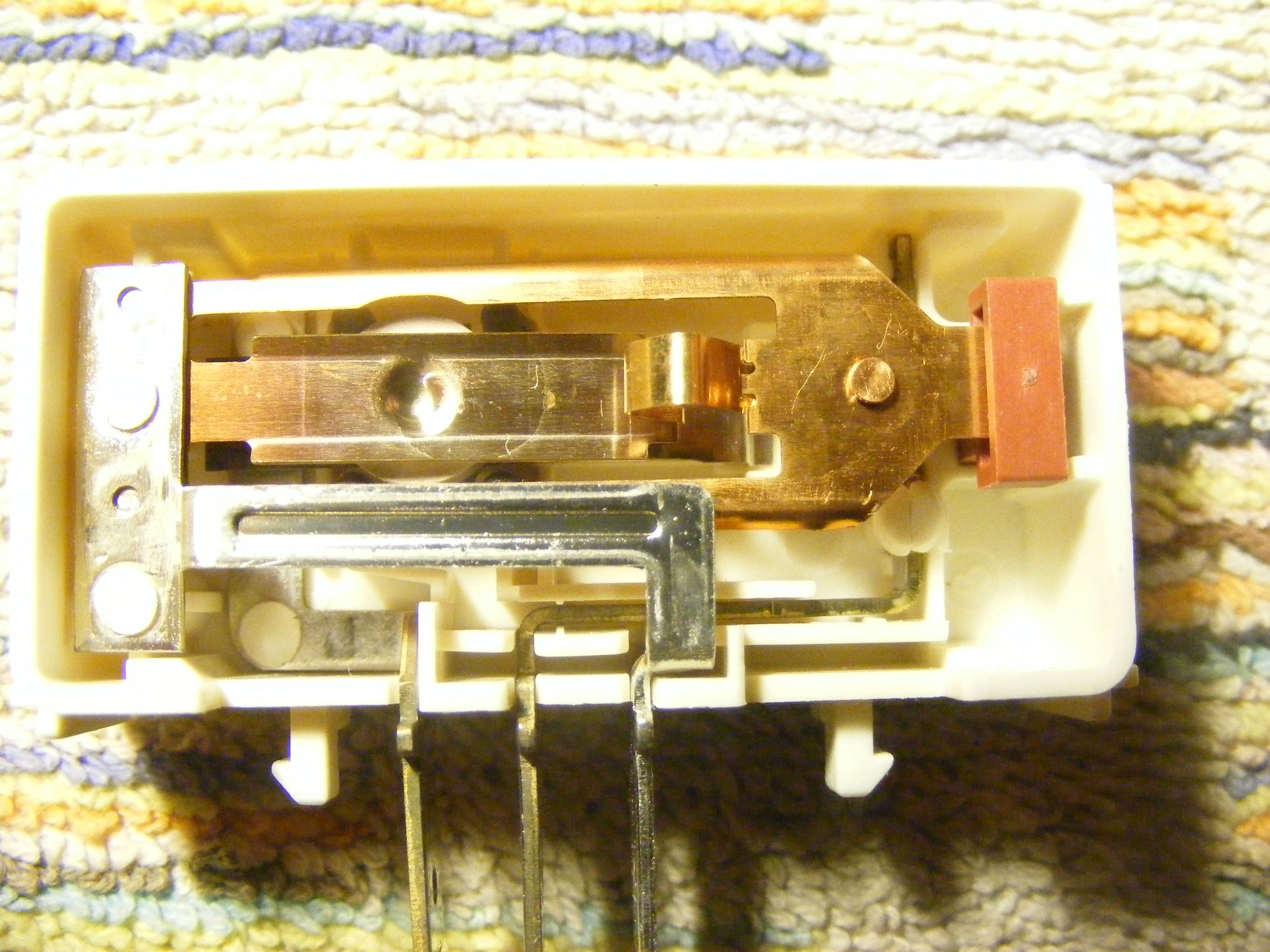

(#) kovacspista válasza kovacspista hozzászólására (») Ápr 11, 2019 /
Közben szétszedtem, így néz ki a belseje. Nem elektromos, ez bimetál, vagy mi? A 3 láb között, teljes szakadás van.
(#) palko0125 válasza kovacspista hozzászólására (») Ápr 11, 2019 /
A két szélső láb között ~1kOhm-ot kellene mérni. Ha ez nincs meg, akkor az rossz.
(#) kovacspista válasza palko0125 hozzászólására (») Ápr 11, 2019 /
Értem, és köszönöm.

(#) kovacspista hozzászólása Ápr 12, 2019 /
Helló! A Samsung mosógép ajtózárját megvizsgáltam, nem húz meg, de ha kézzel rövidrezárom, akkor sem indul a gép, olyan továbbra is mint ha ki lenne húzva. Feszültségeket fentebb írtam. Rajzot nem lehet találni. Az LCD panel lehet a gond?
