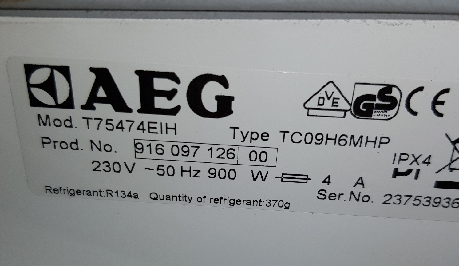

(#) Ambavir hozzászólása Aug 2, 2019 /
Szép estét!
AEG hőszivattyús szárítógép.
Adatok alább.
E5E hiba. Volt. Aztán az sem. Semmit nem tudok elővarázsolni.
Menet közben megáll. Katt (relé lesz) és stop. Nem törli a programot, csak megáll.
Ugye EDR sajátosság, sok hibánál tk újraindítja a gépet. Most nem.
Kommunikációs hiba a főpanel és az inverter panel között. Inverter panelon leltem rá esetleges hibaokozót. R118-as ellenállás.
Teljesen épnek tűnik a panel.
Valaki futott már bele?
Köszönöm

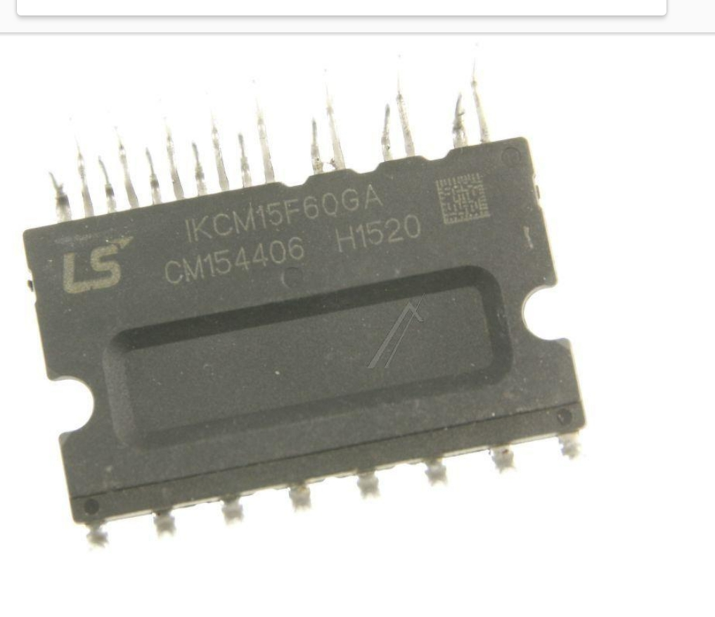

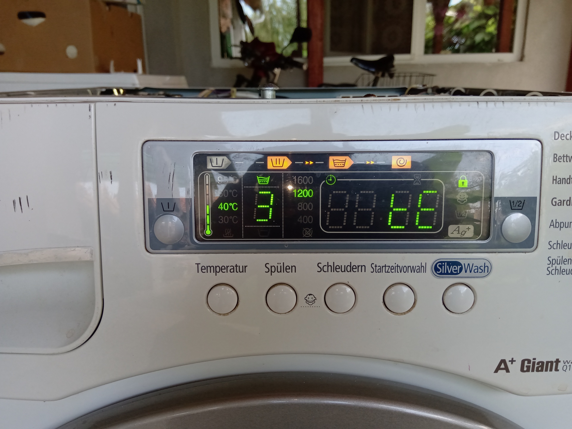

(#) mindenes hozzászólása Aug 4, 2019 /
Szép napot!

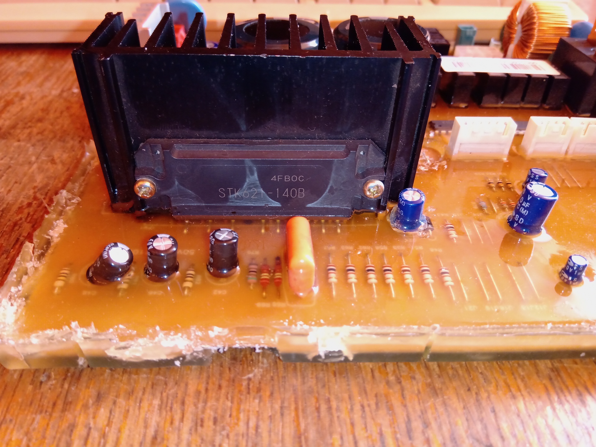

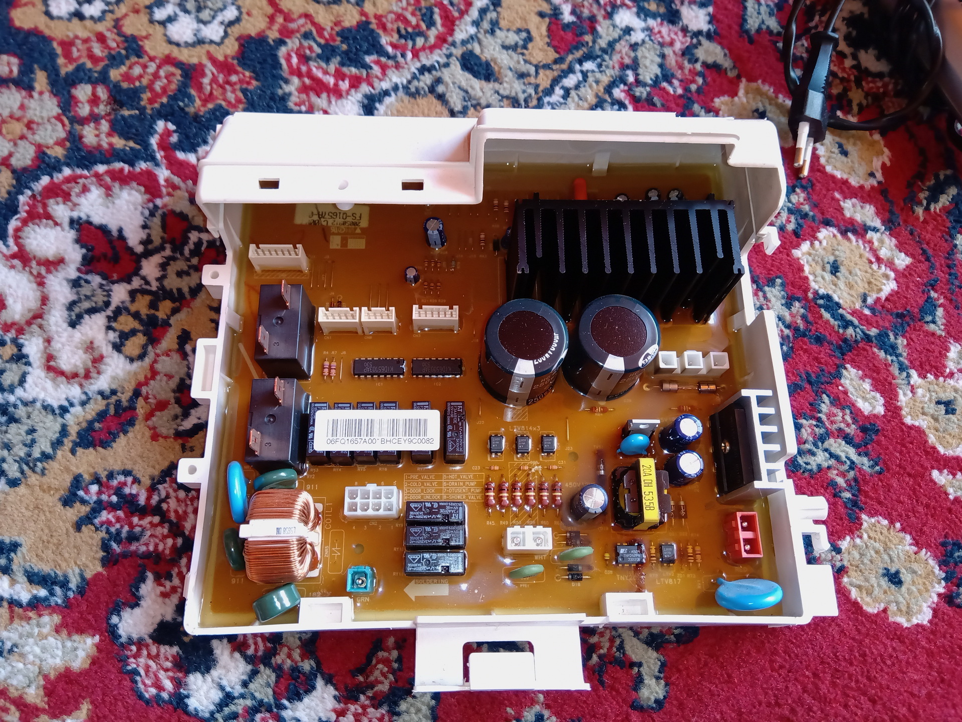

Samsung Q1657 gép hibakódjának azonositásához kérnék kis segítséget. A kijelzön inditás után a mellékletben található hiba kód jelenik meg amit még nem sikerűlt megfejteni. Az alap probláma az volt hogy a nagy vezérlőn található tápelszált, ezt rendbe tettem, TNY267 és 10u/400v csere. Ezeke után a gép feléled ugyan de csak abban az esetben ha a motorvezérlő ic STK621-140b 14 lába ki van forasztva a nyákból. Valószínűsithető hogy elszált a motorvezérlő hibrid IC is . A 14 láb a tápból ugyanis 15V dc kap. Ha vissza forrsztom a 14 lábat a táp leáll, a kijelző elsötétül. A továbblépés érdekében hibakód azonosítása fontos lenne. Köszönöm.
A hozzászólás módosítva: Aug 4, 2019

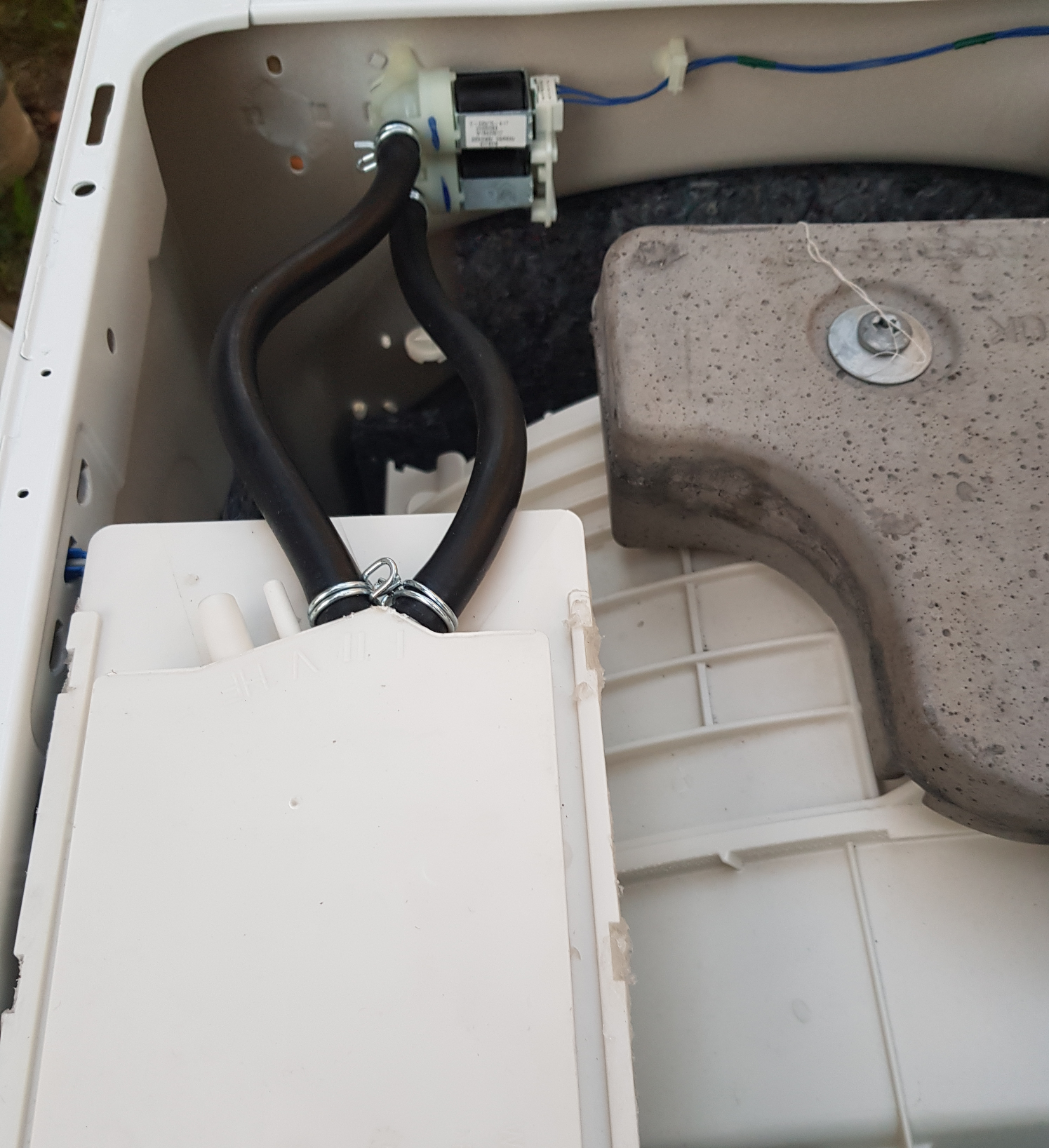

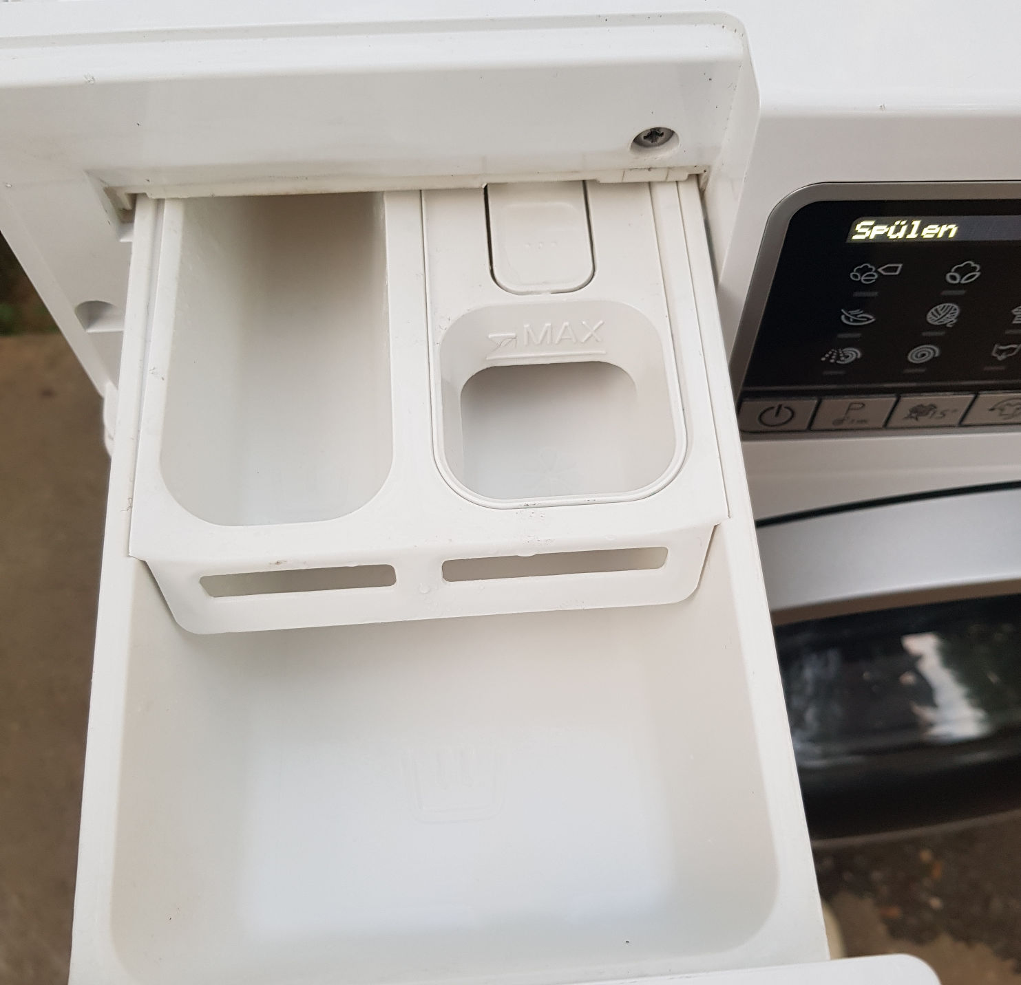

(#) Ambavir hozzászólása Aug 6, 2019 /

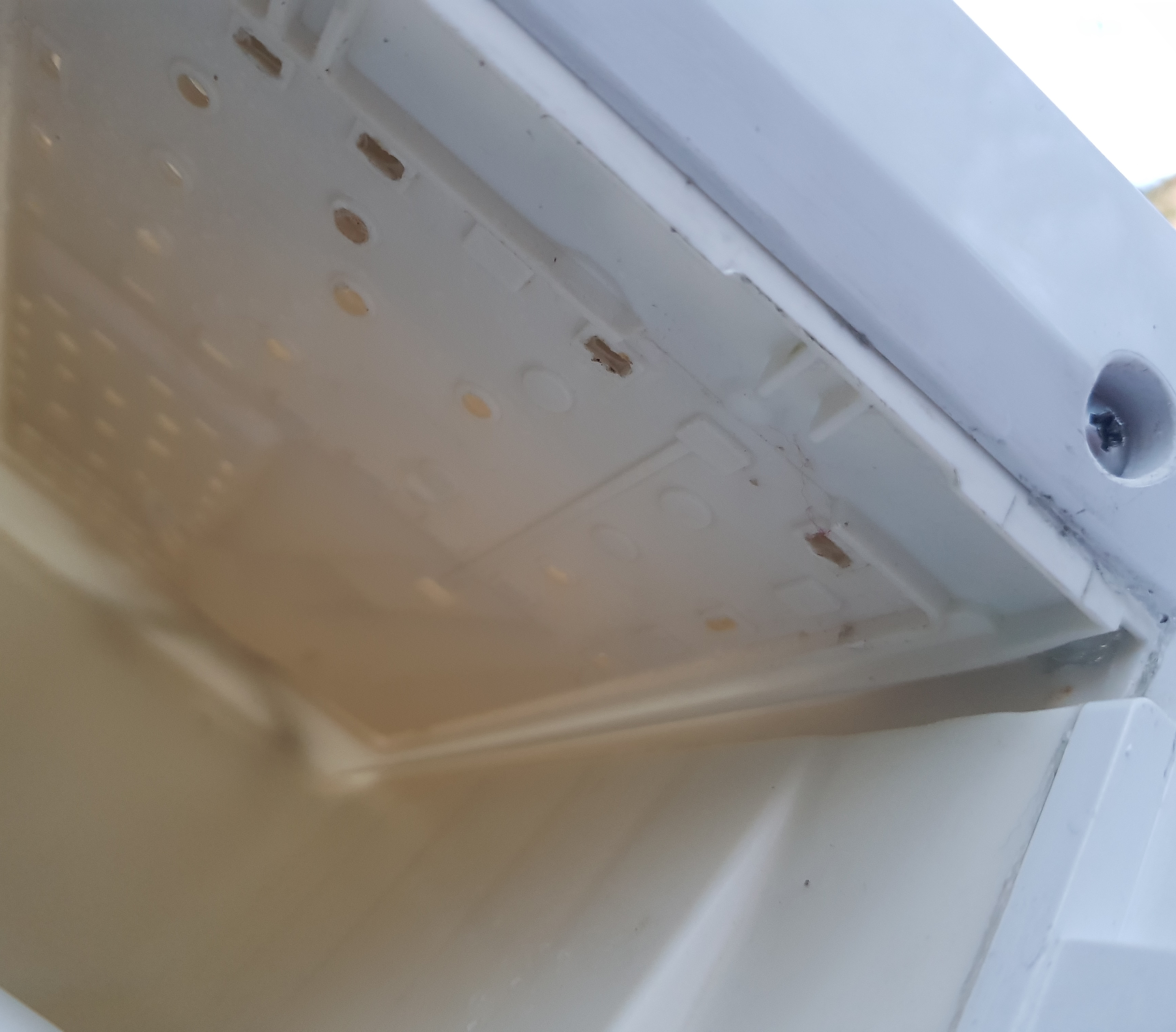

Új kérdés: mi szabályozza ilyen esetben, hova megy a víz.
Bauknecht Zen, már első vízbeeresztésnél kimossa az öblítőt.
Ugye 1 kamrába kis vizet enged, képen baloldalt, utána 2 kamrából (elöl) kimossa a cuccot.
3. kamra, jobboldalt az öblítőé.
Namármost, első beengedésnél 1. kamra, már kimossa az öblítőt a 3.-ból. Ami mellette van.
Amúgy hiba semmi.
Köszönöm
Nem, nem eltömődött, szét volt szedve, tiszta.

(#) Ambavir válasza Ambavir hozzászólására (») Aug 7, 2019 /
Kicseréltük sima csőre.
Első feltöltésnél rendesen engedett be, azóta nem.
Előmosásnál, normál mosásnál ( ugye itt is előmosás szelepen enged kis vizet, majd mossa ki a mosószert a 2. kamrából), sőt, most már a 2. vízbeengedésnél, ahol a cuccost mossa bele, ott is telíti az öblitős kamrát.
Azt mondod, víznyomás.
Eltömődött belül, nem nyit ki rendesen a szelep?

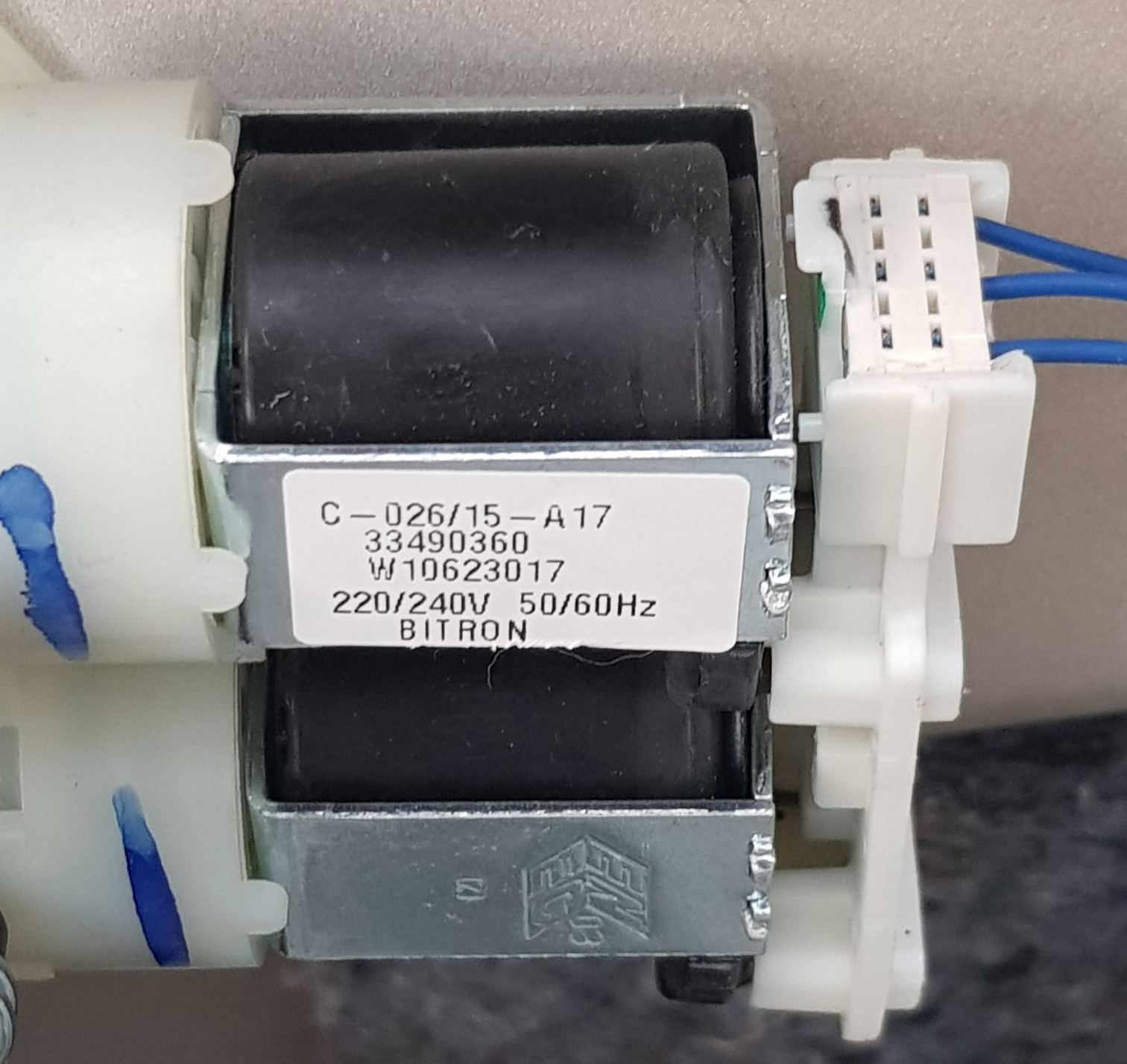

(#) proli007 válasza Ambavir hozzászólására (») Aug 7, 2019 /
Hello! Én ugyan nem ismerem ezt a gépet, de nagyon hajaz a régi Energomat felépítésére a vizes rész. Ott is két szelep van és három vízirány. A fúvókák sugara keresztezi egymást. Ha egyik vagy másik van nyitva, egy irányba folyik (vagy inkább spriccel) a víz. Ha mind két szelep van nyitva, összeütközik a két sugár, és középen távozik a víz (java). Ha elvízkövesedik a fúvóka, felborul az egész menet, és "miden hova" megy a víz. De a két szelepet kipróbálhatod, ha lehúzod a csövet és más csövet húzol rá, ami a szabadba (vagy egy vödörbe) megy.
(#) Ambavir válasza proli007 hozzászólására (») Aug 7, 2019 /
Köszönöm, holnap ez lesz.
(#) palko0125 válasza proli007 hozzászólására (») Aug 7, 2019 /
Én is szívtam ilyennel. Ki kellett cseréljem a tekercseket valamint a szelep szívét. Nem bírt kinyitni rendesen egyik-másik szelep ès mindenhova ment a víz vagy éppen nem oda, ahova kellett. Én úgy próbálgattam, hogy adtam fesz.-et egyenként a szelepeknek, meg egyszerre is, hogy hogyan engedi be a vizet.

(#) Ambavir válasza proli007 hozzászólására (») Aug 11, 2019 /
Viszonylag új gépről beszélünk. 2-3 éves. Semmi vízkő, tiszta minden szűrő, adagoló is szét volt szedve.
Kipróbáltuk másik szeleppel. Ugyanaz az eredmény.
Víznyomás ( fali, szelep által átnyomott) teljesen jó.
Megfelelő szelepek is nyitnak. Mintha az adagolóban nem lenne megfelelő a víz terelése.
Vagy van még valami, ami elkerüli a figyelmünket....
