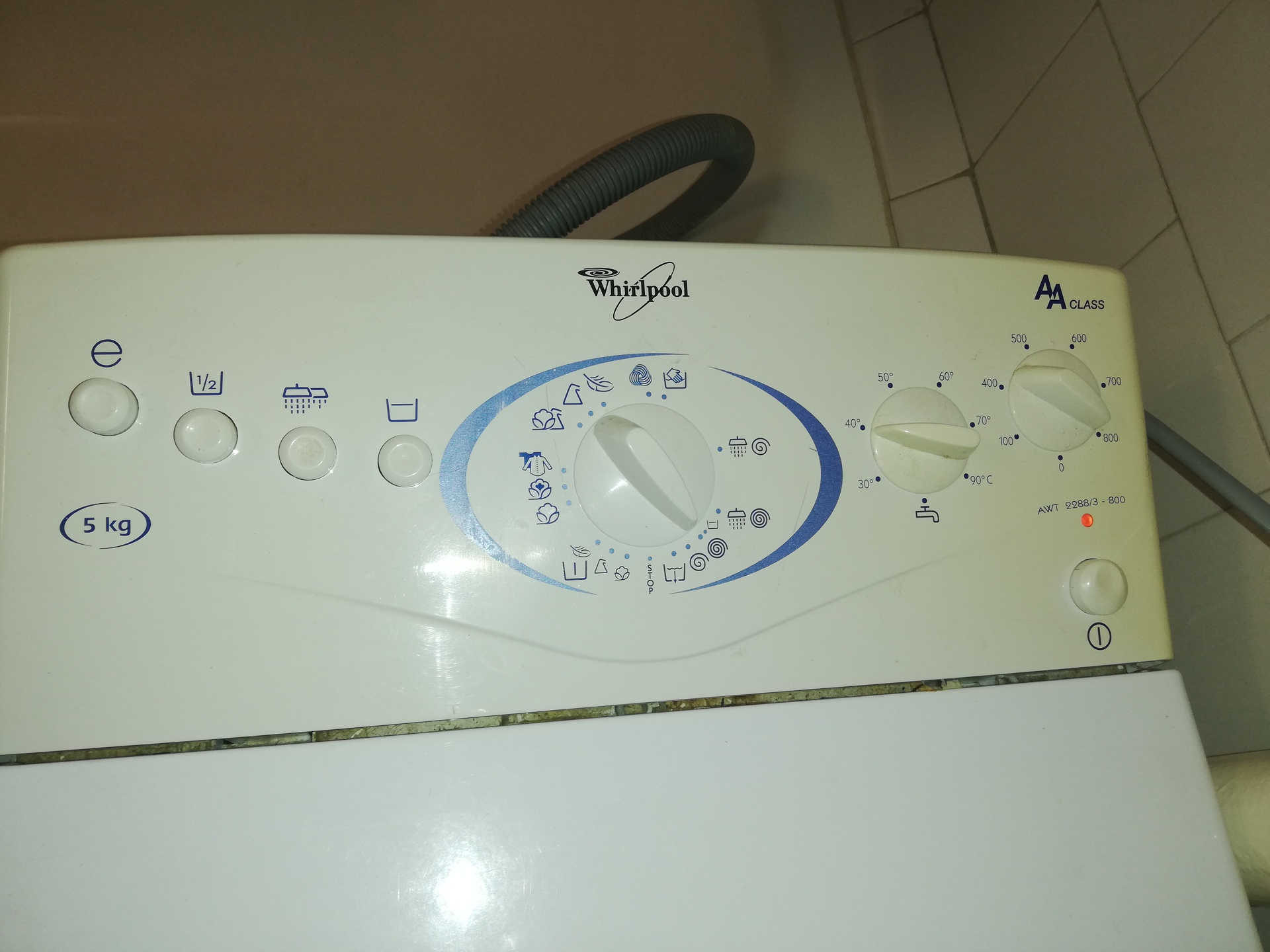

(#) csapo1002 hozzászólása Aug 12, 2019 /
Sziasztok. Adott egy, a fotón látható Whirlpool mosógép. A hibája, hogy nem lép tovább a programkapcsoló a fotón is látható (centrifuga) állásból. Néha felpörög a centri, majd olyan, mintha újra indulna a program. Kézzel rá kell segíteni, hogy továbblépjen, viszont a ruhák csurom vizesek maradnak. Mi lehet a probléma? Illetve megéri-e javítani? A segítséget előre is köszönöm.
(#) palko0125 válasza csapo1002 hozzászólására (») Aug 12, 2019 / 1
Vezérlő panelon van egy 1,5µF-os kondenzátor (téglatest alakú) azt kell cserélni.

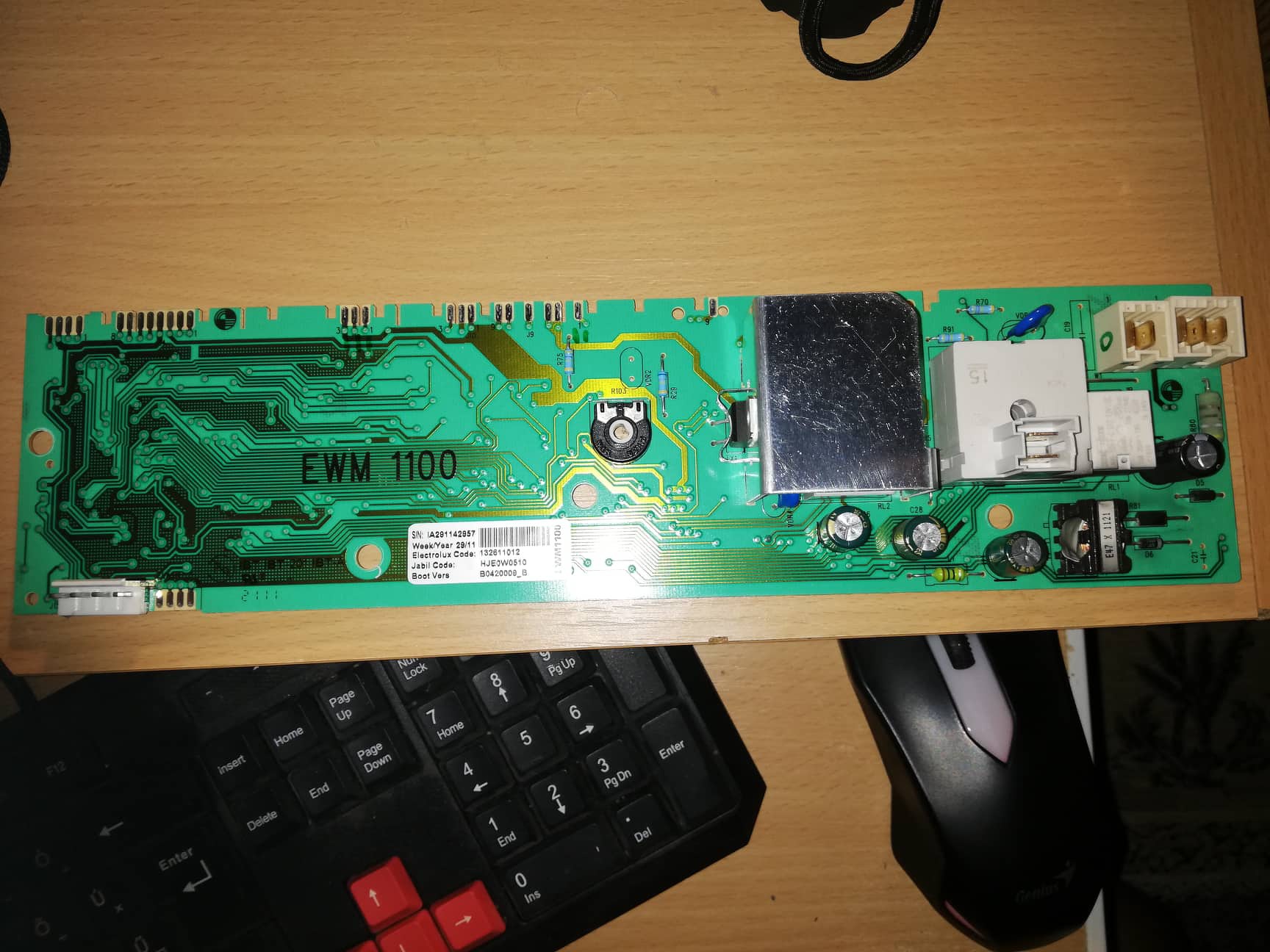

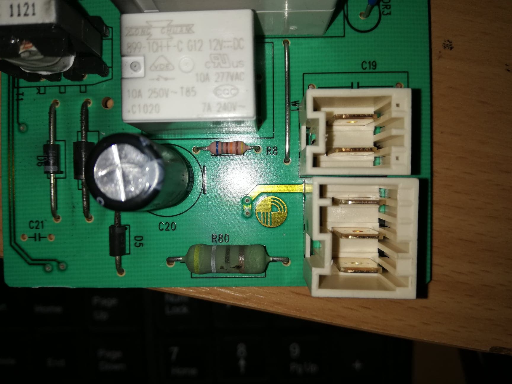

(#) Picipityu hozzászólása Aug 24, 2019 /
Segítséget szeretnék kérni abban, hogy a képen látható R80 jelű ellenállásnak mekkora lehet az értéke?
Szerintem el van színeződve a túlmelegedéstől és nem tudom megállapítani , hogy mekkora értékűre kellene cserélnem.
Ez egy Electrolux EWM 1100 jelölésű mosógép vezérlő panel.

(#) szepi003 válasza Picipityu hozzászólására (») Aug 25, 2019 /
Szia 47ohm 3w huzal ellenállás

(#) Picipityu válasza Picipityu hozzászólására (») Aug 26, 2019 /
Még annyit kérdezek, hogy itt csak 2- és 5 W-osat lehet kapni a boltban. Melyik a jobb választás? Ami még nem nyírja ki a többi alkatrészt mellette.
Köszi a segítséget.
(#) pipi válasza Picipityu hozzászólására (») Aug 26, 2019 /
Ha 3-as kell akkor a 2-es kicsi, az 5-ös jó, még marad benne tartalék. Már ha helyileg elfér...
(#) Tityi válasza Picipityu hozzászólására (») Aug 26, 2019 /
Az R80-as nem csak színeződve van,hanem el is égett. Ez biztosítékként funkcionál. Sima ellenállás nem jó bele! A panel túloldalán kell lennie azt hiszem egy táp IC-nek is!

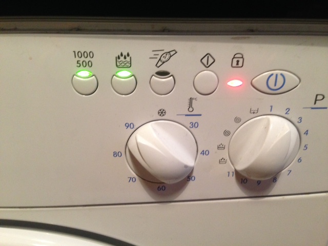

(#) vargavik hozzászólása Aug 26, 2019 /
Van egy Indesit Win 101 mosógépünk. Egyszerre villog a centrifuga, öblítés funkció gomb és az ajtózár ellenőrző lámpa. A gép mos, de ha lejár és nem nyitom ki az ajtót akkor kis idő múlva kb. 1 perc elkezd búgni, olyan a hangja mintha szivattyúzna, pedig nincs benne víz. Ilyet csinált már korábban is, aztán meg is állt. Akkor kihívtam a szerelőt, kicserélte a szénkeféket. A gép működött, a villogás szivattyúhang megszűnt egy napig, majd visszajött. Azóta mos, de folyamatosan villog és ha becsukom az ajtót szivattyúz. Tudja valaki mi lehet a baja? Előre is köszönöm, ha valaki tud segíteni.
(#) Picipityu válasza Tityi hozzászólására (») Aug 27, 2019 /
Igen, van IC a másik oldalon. Egy LNK304GN ami - most, hogy néztem - lehet, hogy sérült.
Valószínű az is csere...

(#) Tityi válasza Picipityu hozzászólására (») Aug 27, 2019 /
Ha eldurran az R80-as, akkor biztos, hogy a táp IC is cserés.
https://www.ebay.de/itm/LNK304GN-Widerstand-47-Ohm-3W-HF-Drossel-47...437222

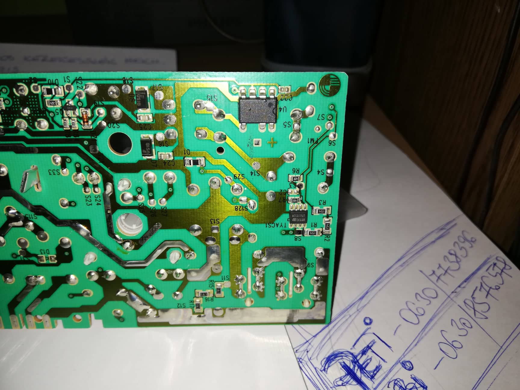

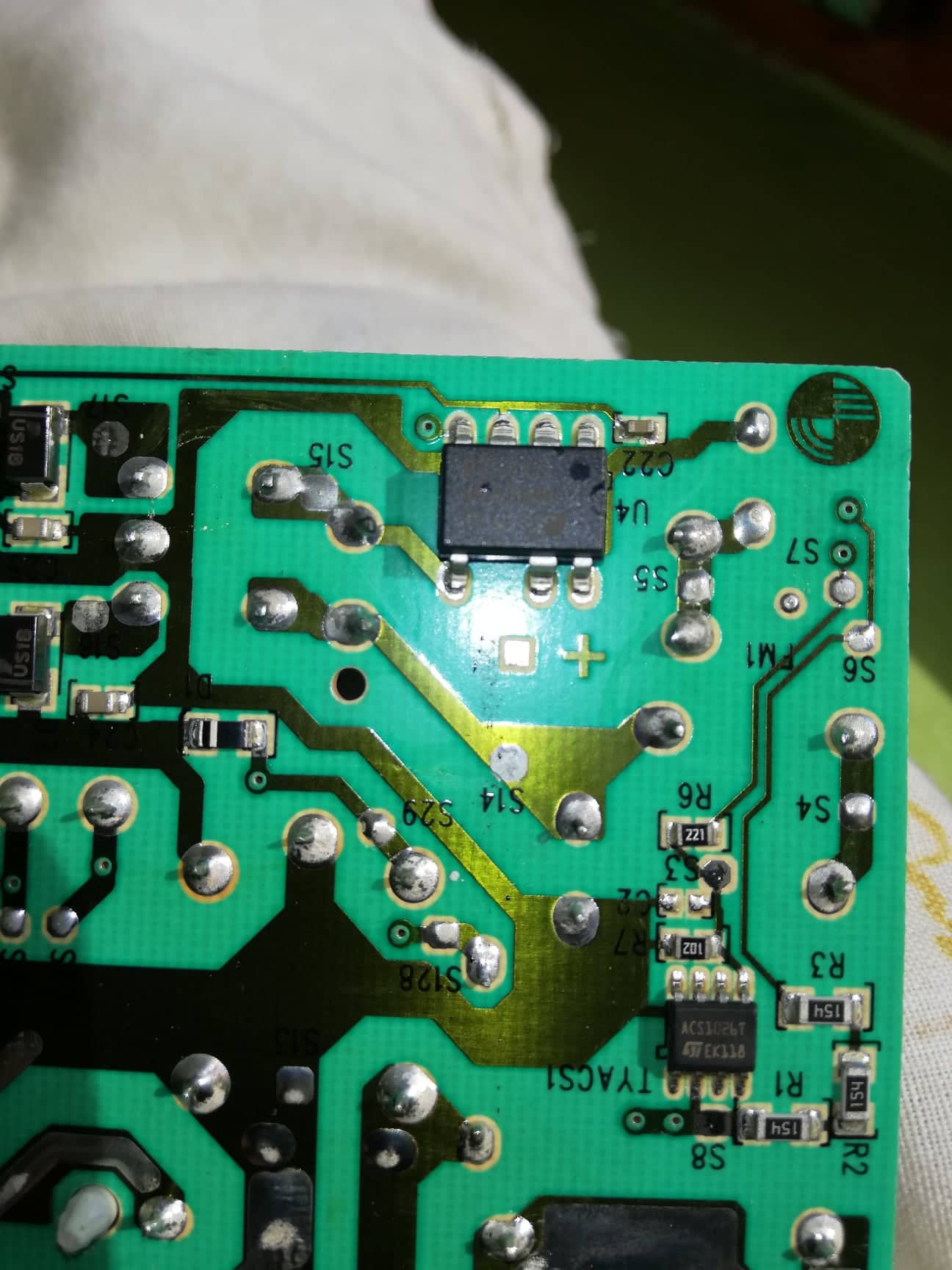

(#) Atti128 hozzászólása Aug 28, 2019 /
Adott egy Whirpool AWS51011-es mosógép. Panelon elszállt a táp. Kicseréltem a szokásos dolgokat- lnk-elkó-ellenállás- sikeresen be is kapcsol a gép, de nem indul el a program.
Ez nálam azt jelenti hogy bekapcsolom a program kapcsoló ahova forgatom kiírja az adott programhoz szükséges időt, elindítom, bezár az ajtóretesz ( tényleg bezár) de az indító/ pillanatmegállító gomb csak villog.
Bármilyen programon.
Lehet hogy a panelen még valami rossz vagy teljesen más irányba lehet a hiba.
Köszönöm: Attila
