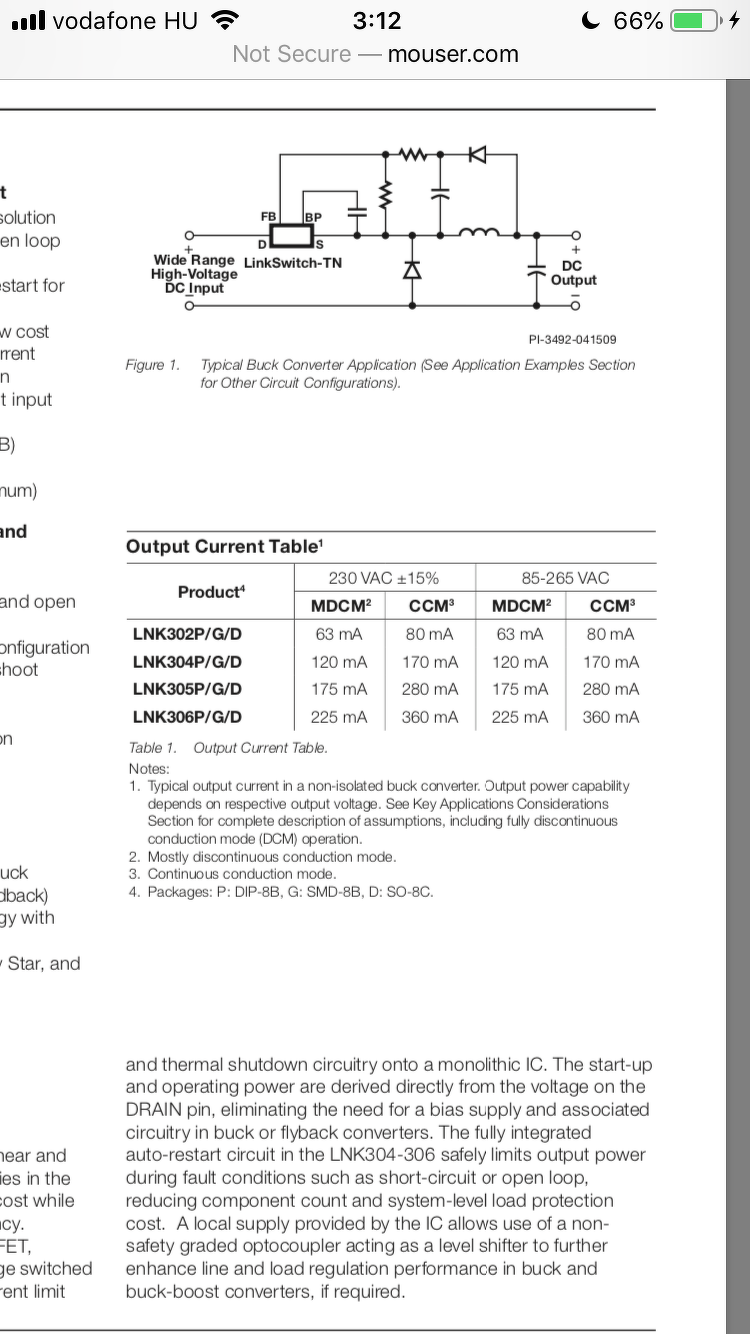

Elszállt az IC is és vettem újat, de az LNK304GN helyett LNK304PN IC-t adtak a boltban, amit csak itthon vettem észre. Az jó lesz, vagy menjek vissza a boltba és cseréltessem ki GN-esre?
(#) palko0125 válasza Picipityu hozzászólására (») Aug 31, 2019 /
Mehet helyette, semmi gond. Érdemes amúgy a LNK306-ot tenni helyette, de ez is megfelel.

(#) Picipityu válasza palko0125 hozzászólására (») Aug 31, 2019 /
A LNK306 többet tud, vagy "szívósabb", mint a LNK304?
(#) palko0125 válasza Picipityu hozzászólására (») Szept 1, 2019 /
Nagyobb a teljesîtménye. A 304 csúcsra van “járatva” ezért hal meg. A 306 kényelmesen bírja azt az igénybevételt, amit itt kell produkálnia.

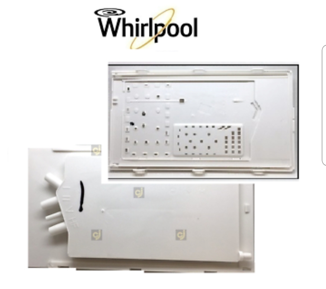

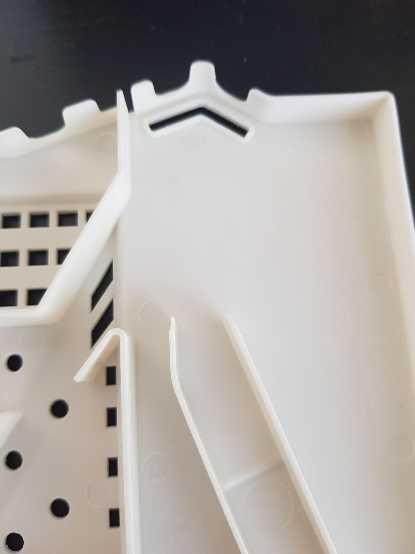

(#) Ambavir válasza Ambavir hozzászólására (») Szept 1, 2019 /

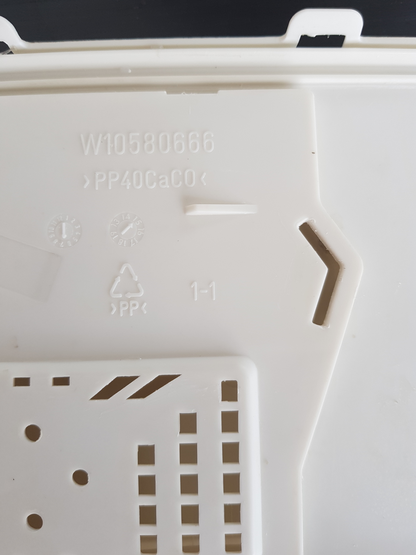

Adott ez a Bauknecht.
Alábbi az adagolója. Képen a típus.
Mienk első kép. Második a netről. Azon az a kis luk nem is luk, nálunk igen.
Nem tudna valaki egy jól működőről, annak belsejéről képet mutatni? Mintha hiányozna egy terelő pöcök (3. kép). De mekkora? Milyen?
Köszönöm

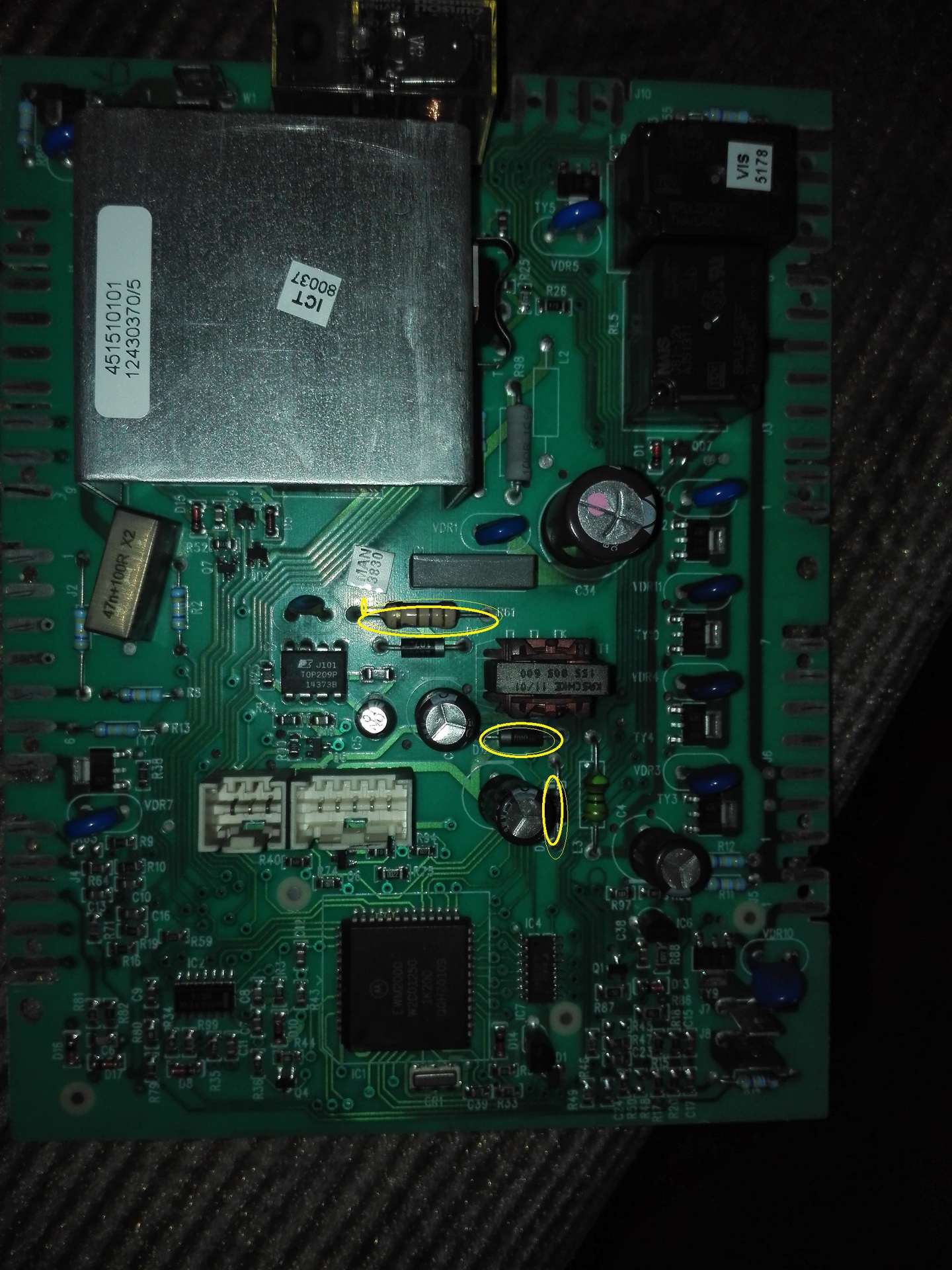

(#) aramis hozzászólása Szept 2, 2019 /

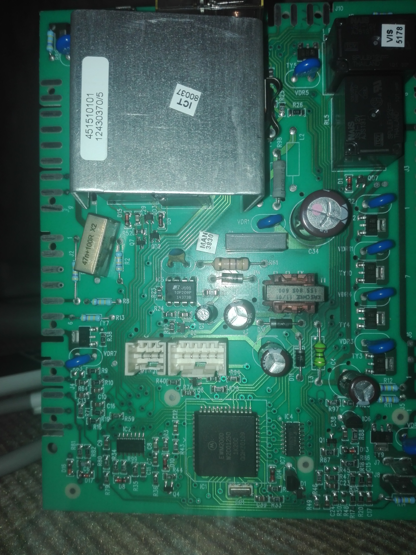

Sziasztok!adott egy electrolux mosógép az elektronikát kiszereltem mert nem indult itt a fotó mit gondoltok mi a gond a kormozódás nem tudom mitől és honnan ered. Netán van valakinek megvenném üdv ar
(#) zolika60 válasza aramis hozzászólására (») Szept 2, 2019 /
A "kormozódás" a szénkefe portól van. Egyáltalán nem biztos, hogy annak a panelnek bármi baja is van.
(#) aramis válasza zolika60 hozzászólására (») Szept 2, 2019 1 /
Hogy kerülne a kontroll panelbe szénkefepor az ellenállás az ic és környezete volt kormos
(#) zolika60 válasza aramis hozzászólására (») Szept 2, 2019 / 1
Sztatikus feltöltődés útján. Furcsa módon tud porosodni.
(#) aramis válasza zolika60 hozzászólására (») Szept 2, 2019 /
Csak ő lehet a hibás mert a kapcsoló gomb nyomásra csak az ajtó kijelző világit és a power gomb a táp eddig működik a következő a vezérlő panel itt megállt
(#) zolika60 válasza aramis hozzászólására (») Szept 3, 2019 /
Az ajtókapcsolót azért vizsgáld meg például.

(#) Tityi válasza aramis hozzászólására (») Szept 4, 2019 /
Az a középső kondenzátor gyanús!Nem púpos a teteje? Csinálhatnál jobb fényképeket is a panelról!
(#) aramis válasza Tityi hozzászólására (») Szept 5, 2019 /
Melyikre gondolsz jelöld be kerlek

(#) Tityi válasza aramis hozzászólására (») Szept 5, 2019 /
A legnagyobbra gondoltam. De azért nézd meg az ajtókapcsolót is,mint ahogy azt Zolika60 írta!
(#) aramis válasza Tityi hozzászólására (») Szept 7, 2019 /
De az ajtó kapcsolónál jelez a sárga fény
(#) aramis válasza Tityi hozzászólására (») Szept 8, 2019 /
Sziasztok!Az este kiforrasztottam a panelből az 1n5819 és a mpr160 diodákat zárlatosak voltak a 4.7 ohm ellenállást szakadt volt csere és megy a gép. Kérdésem lenne mi a fene nyuvasztotta ki a az elemeket . érti valaki. valami biztos betartott
(#) aramis hozzászólása Szept 8, 2019 /
Bejelöltem sárga színnel

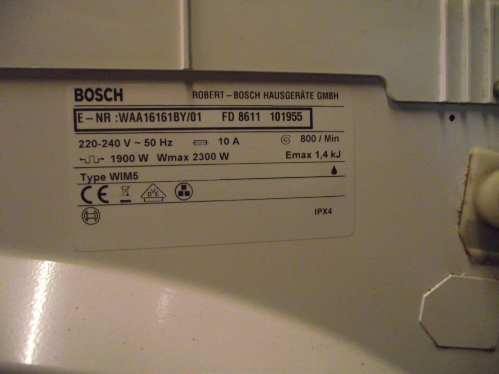

Ismét szeretnék segítséget kérni egy Bosch Maxx7 mosógéphez. Vettem hozzá egy másik, használt vezérlő panelt, tehát elvileg már azzal nem lehet gond. Elinditom a programot, indul a szivattyú stb és amikor a motort indítaná az csak megmoccan de nem forgatja a dobot és a programidőből leveszi a motor működési idejét.
Valakinek van ötlete hogy mi lehet a baja? Hogy tudom megnézni a motort hogy jó e? 24Vot rakapcsolva működött.
Előre is köszönöm a válaszokat.

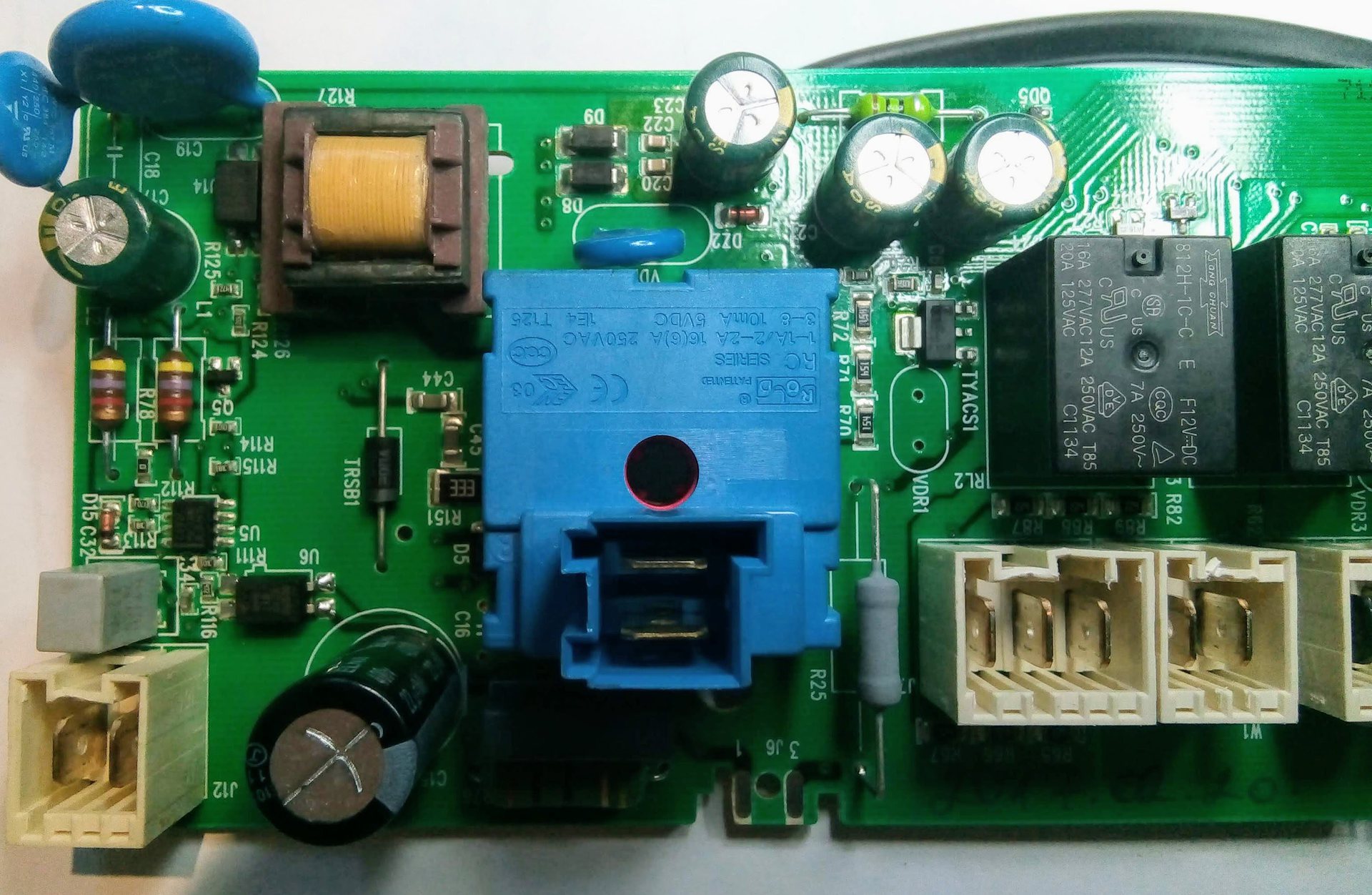

Minden jó és mégse megy, szóval most már csak abban bízom, hogy valaki tud egy bontott trafóval szolgálni. Van valakinek ilyen donor?
(#) poles hozzászólása Szept 12, 2019 /
A képen látható táptrafót keresem bontásból. Van ilyen valakinek?
