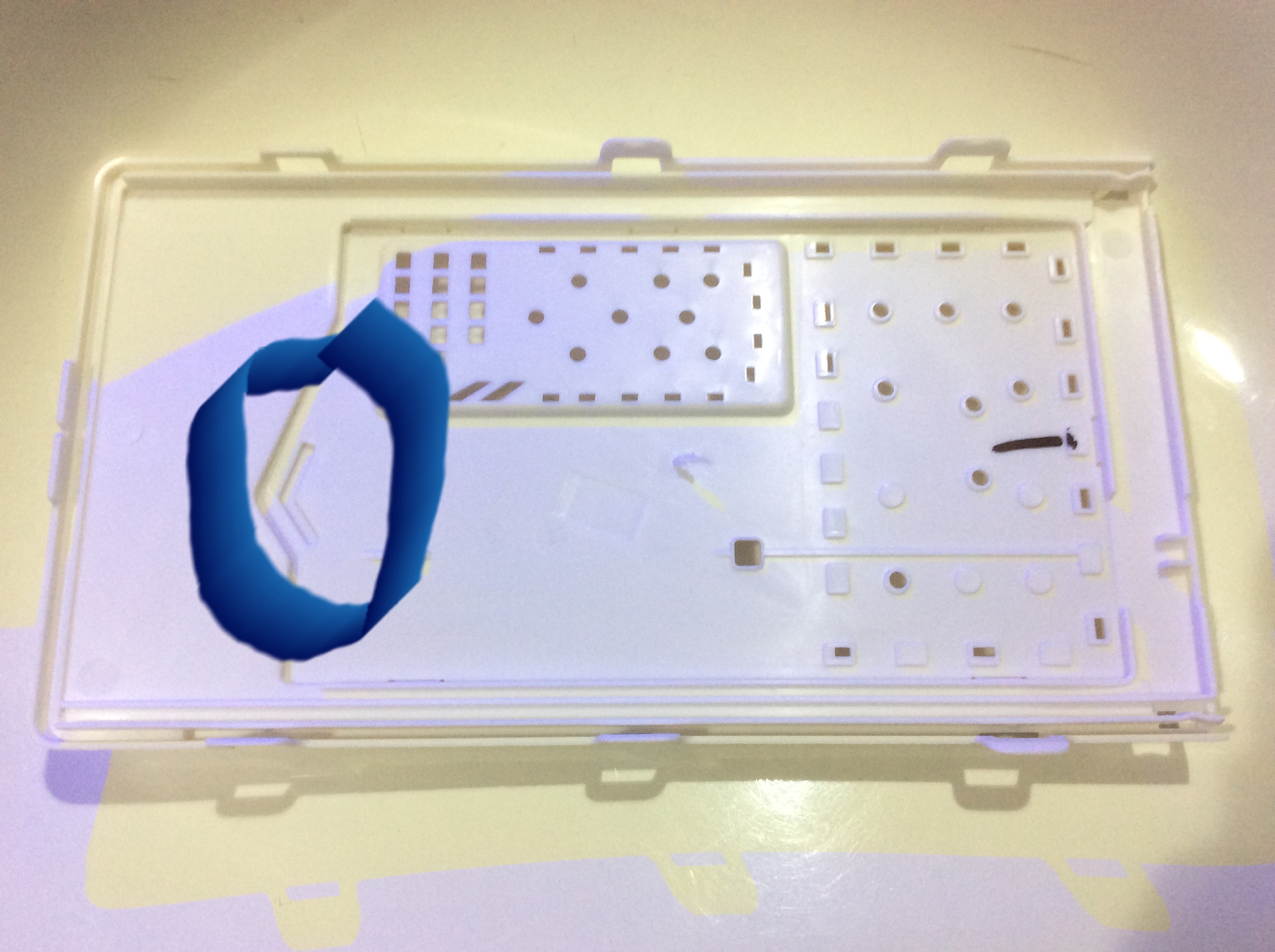

Adott ez a Bauknecht. Alábbi az adagolója. Képen a típus. Mienk első kép. Második a netről. Azon az a kis luk nem is luk, nálunk igen. Nem tudna valaki egy jól működőről, annak belsejéről képet mutatni? Mintha hiányozna egy terelő pöcök (3. kép). De mekkora? Milyen? Köszönöm
