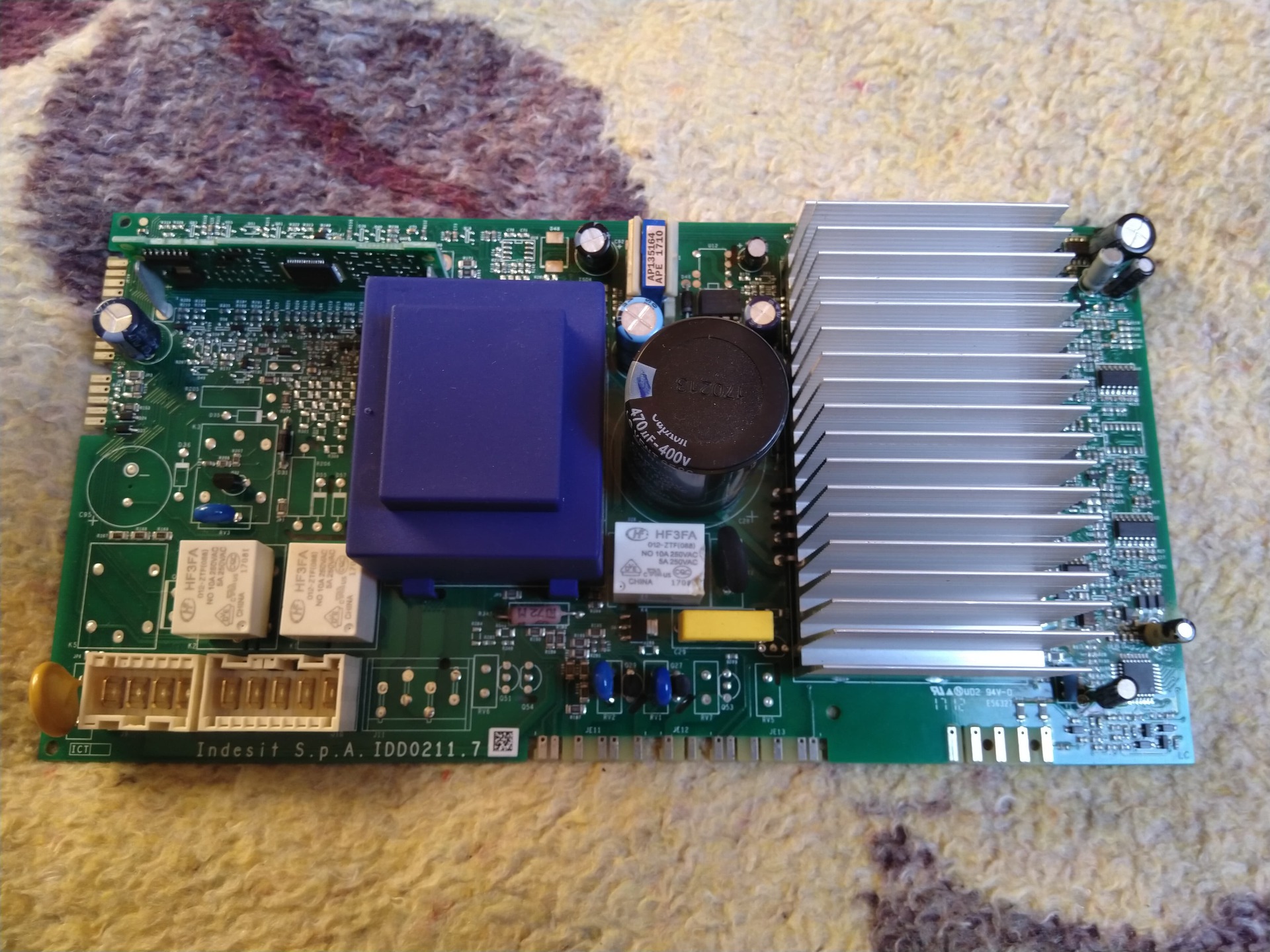

Tisztelt Szakik!
Van egy Slimcool Water vizadagoló automata, ami nem mükszik, szétszedés után kiderült, hogy a táp vezérlő elektronika nem ad áramot.
Az elektronika alkatrészeinek méréses ellenőrzése után, minden jónak bizonyult ami mérhető volt.
Egy TOP346P IC vezérli. A kimeneteit mérve a feszültségek ingadoznak rajta. XA0084E típúsú panel-ről von szó.
Mit nézzek meg mi lehet a hiba szerintetek!
Köszönöm a választ! Tisztelettel: M: Feri
A képét a panelnek csatolom.Bővebben: Link

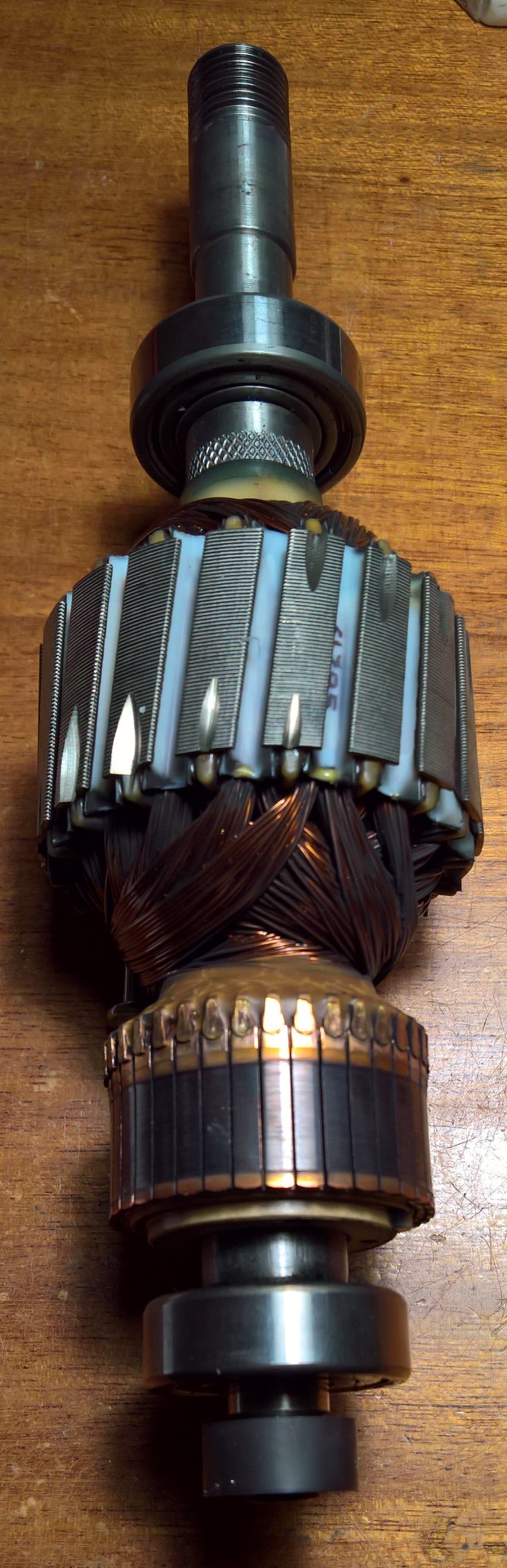

(#) zaza99 hozzászólása Dec 9, 2019 /
Sziasztok! A tengely végén lévő mágnesgyűrűt hogyan szedjem le?Csapágyat kell cserélnem. A csapággyal huzzassam le? És vissza?
(#) zolika60 válasza zaza99 hozzászólására (») Dec 9, 2019 / 1
Így van a csapággyal együtt húzd le. Visszafelé tegyél alá egy kis ragasztót.
(#) zaza99 válasza zolika60 hozzászólására (») Dec 12, 2019 /
Nem tudom lehúzni a csapágyat mert a bordástengen vastagabb mint a csapágy belső átmérőlye. Menetes lehet vagy zsugorkötéses? Hogyan tudom leszedni?
(#) yulo5310 válasza zaza99 hozzászólására (») Dec 12, 2019 /
Hali! Először a bordás részt kell lehúzni,igen nehéz melegíteni,és profi lehúzó kell hozzá!
(#) zaza99 válasza yulo5310 hozzászólására (») Dec 12, 2019 /
A lehúzóról tudnál képet mutatni? Hőlégfúvóval kell melegíteni vagy lánggal és a tekercs legyen vízben?
Nedves ruhába tekerni a forgórészt,gázláng,3 körmű lehúzó!
(#) zaza99 válasza yulo5310 hozzászólására (») Dec 13, 2019 /
Köszi, értem a csapággyal huzatom le.

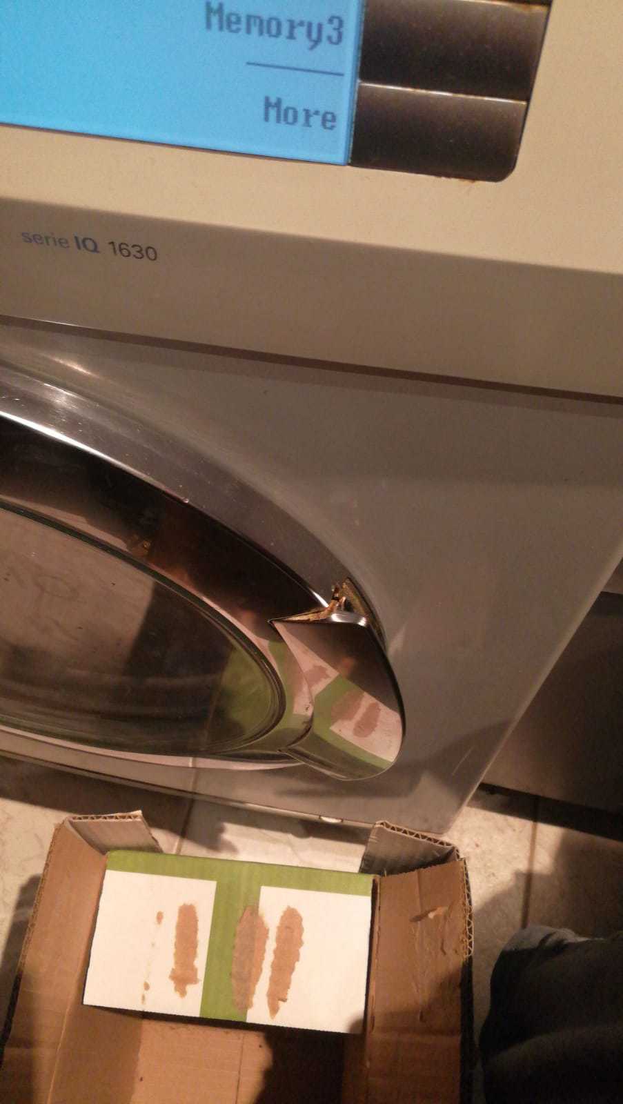

(#) Borika16 hozzászólása Dec 26, 2019 /
Kedves Szakértők!
Sajnos pont az ünnepekre romlott el a mosógépem, nem tudom az ajtaját kinyitni, vagyis félig lehet kinyitni, tovább nem. Siemens IQ1630 típusú mosógépről van szó. Esetleg ha valami tippetek lenne, hogy ki tudjam nyitni. Köszönöm szépen!
(#) VIM válasza Borika16 hozzászólására (») Dec 26, 2019 /
Szia! Amíg be van dugva a gép a konektorba addig nem fog kinyílni még a rossz ajtó sem. Talán akkor nyitható lesz la megszünteted a tápellátást és letelik a bimetálos zár ideje (kihűlik). Ha ekkor sem akar kinyílni akkor valószínű még az ajtó el van vetemedve, kicsit meg kell emelni ahhoz, hogy ki lehessen nyitni.
A hozzászólás módosítva: Dec 26, 2019
(#) botesz válasza Borika16 hozzászólására (») Dec 26, 2019 /
A szűrőnèl van a vésznyitó.
(#) Borika16 hozzászólása Dec 27, 2019 /
Köszönöm szépen a hozzászólásokat!
