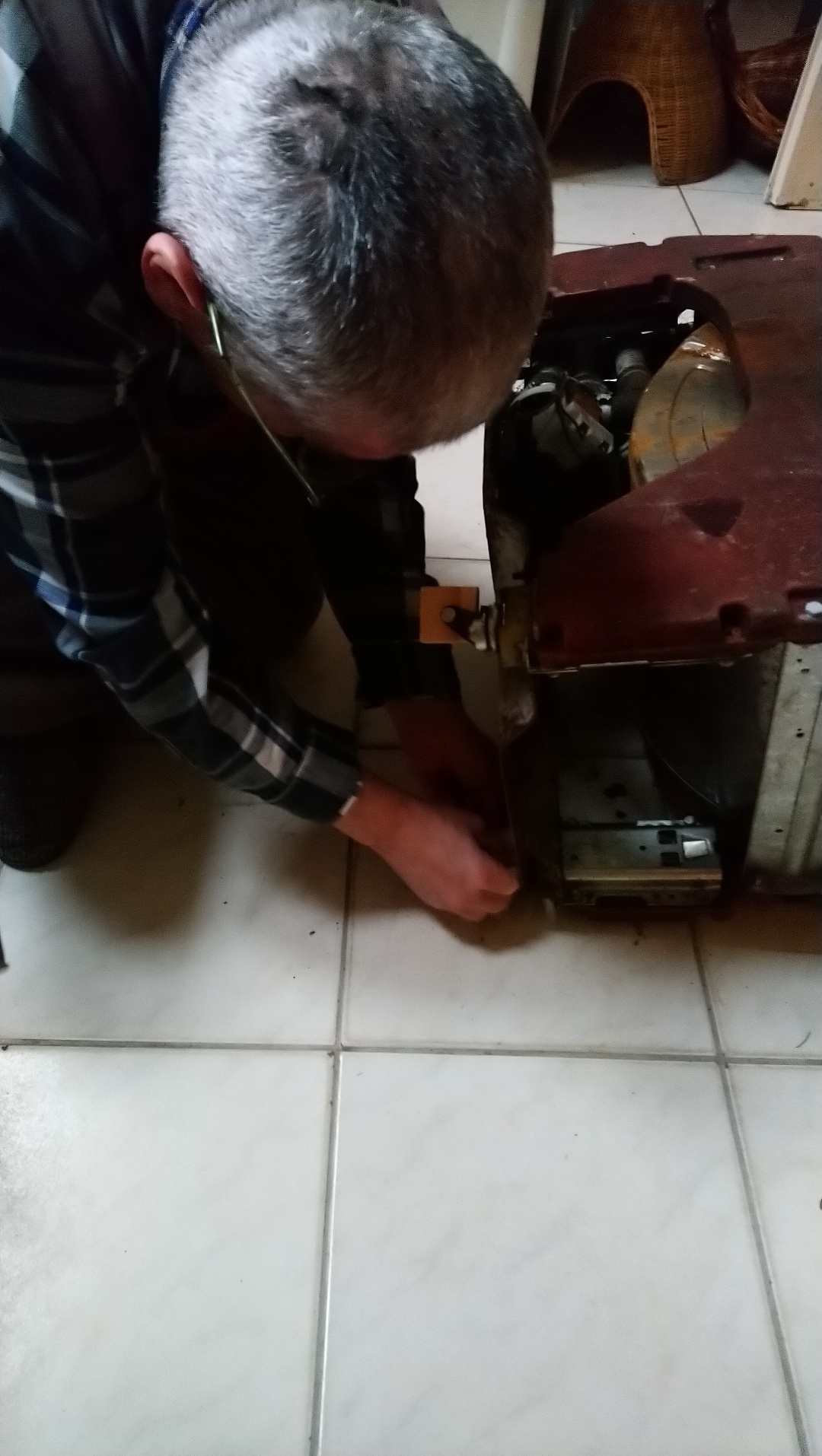

(#) Gafly hozzászólása Jan 19, 2020 /
érdekes probléma: Energomatból alul víz folyik, DE CSAK A MÁSODIK centrifugálásnál.
A kondenzátor nem púpos.
Kerekeket kicseréltük Kálmánnal bio négyágúra, lásd fényképek.
Vicces része, hogy szétszedve mindenhol száraz, csak éppen a második centrifugáláskor jön a víz...
Lassan kezdjük feladni.

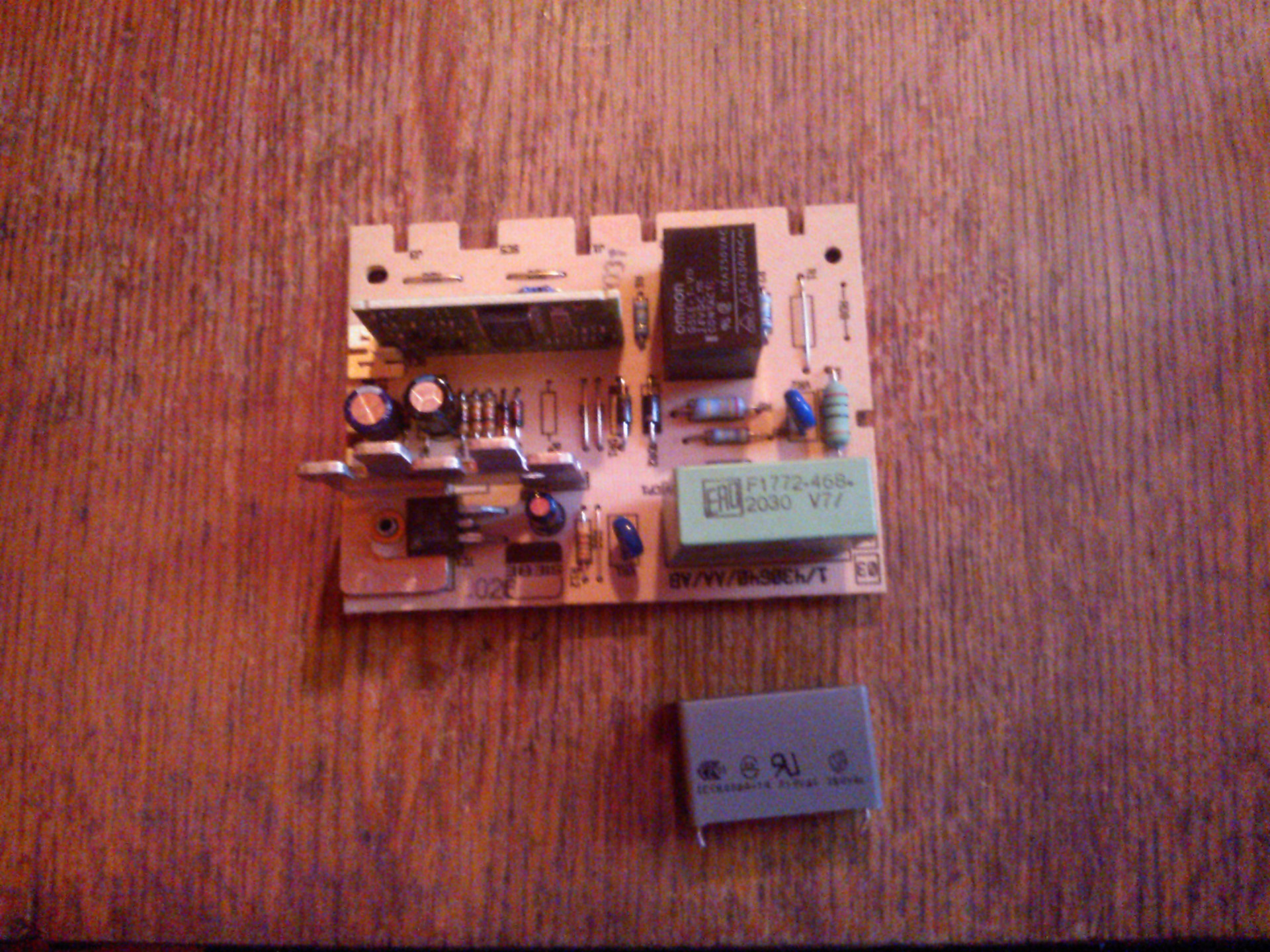

(#) nyaxi hozzászólása Jan 19, 2020 /
Adott egy Whirlpool awe2320 típusú mosógép, semmit nem csinál, megállt mosás közben. A panelen mindent kimértem, az R020 jelölésű ellenállás szakadt.
Tud valaki kapcsolási rajzot hozzá? Sehol nem találtam a neten, akarom cserélni az ellenállást.
Nekem arany-fekete-barna tűnik, ami 400 ohm, olvastam 22 ohm-osokat, de azokon más a színkód, és nem akarom, hogy 20x akkora áram szaladjon át rajta.
(#) mlaci989 válasza nyaxi hozzászólására (») Jan 19, 2020 /
Az narancs,ibolya,fekete lesz. 37 ohm..
Az LNK ic is gondolom ment vele.
Ezt az ic-t le lehet mérni valahogy műszerrel?
Vagy érdemes cserélni ezt is?
(#) mlaci989 válasza nyaxi hozzászólására (») Jan 20, 2020 /
Ha már ellőtte az előtét ellenállást akkor valószínű zárlatos lett az ic. Tehát csere. Meg van ott a körben 400 Voltos kondi kisebb kapacitással,azt is érdemes cserélni. Apró tételek.
Meg kiméregetheted a diódákat.

(#) nyaxi hozzászólása Jan 22, 2020 /
Kicseréltem a hibás ellenállást, és az IC-t is.
Még is továbbra is, se kép, se hang
Többi ellenállás, meg diódák, stb, mind ok.
(#) mindenes válasza nyaxi hozzászólására (») Jan 22, 2020 /
Szia. Puffer elkót(elkókat) cserélted?, a szekunder oldalon is kell lennie néhány nagyobb értékü 16V kondinak ha van mire, akkor cseréld azokat is.
(#) mindenes hozzászólása Jan 22, 2020 /
És egy teljes fotót a panelről ha kérhetnénk.
Megvaaaaaan. Azon az oldalon, ahol csak 3 láb van, az utolsót, amit ha jól emlékszem, a trafóhoz megy közvetlen egy diódán át, nem forrasztottam le, csak a többi lábat.
És van világítás! Sajnos közben eltört a tekerőnek a pöcke, épp szárad a ragasztóágyban, de holnap már tesztmosás ismét!
Köszönöm szépen a sok helpet!
(#) nyaxi válasza mlaci989 hozzászólására (») Jan 22, 2020 /
Biztosan hibás volt, mert miután kiszedtem, rohadt nehezen jött ki, meg fafúróval kellett fúrnom új mini lukakat, de a lényeg, hgoy a 4lábú oldalon az utolsó láb, ami konkrétan nem megy sehova, ott is sípolt a műszer(szakadásmérőben voltam), az első 2-2 láb ugye egy körön van, na és azokhoz 'hozzáéghetett' az utolsó láb is.
A hozzászólás módosítva: Jan 22, 2020
