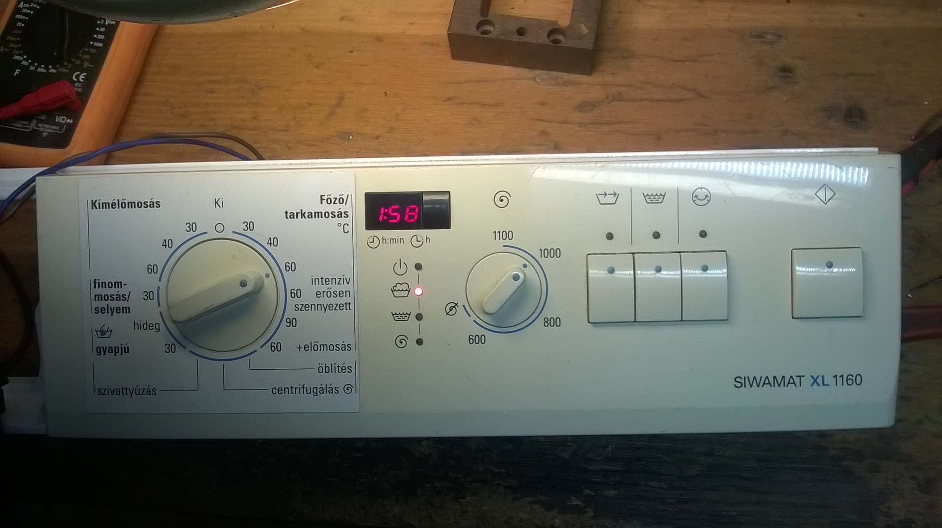

(#) rapido válasza szepi003 hozzászólására (») Jan 15, 2022 /
Szia, köszönöm.
Az eddigi hozzászólásaimból is látható, hogy nem vagyok kifejezetten a téma hozzáértője. Ezért talán a mostani kérdéseim is idétlennek tűnnek, de azért neki futok.
- Úgy gondolod, hogy a mi mosógépünk elromlott vezérlőpanelje egy az egyben kompletten lecserélhető a te magasabb tudású paneledre és burkolatára, azaz
- a Siwamat XL1160-as vezérlés és burkolata fizikai méreteivel is illeszthető a mi régebbi XB861-es gépünk házára, figyelembe véve a mosószer adagoló tartályt is, és
- az XB861 hardver részei ugyanúgy tudnak a modernebb XL1160-as vezérléssel is működni?
Pl. a mi gépünk 800/600-as centrifugálást tud. A te vezérlésed tudna további két fokozatot is 1000 és 1100. Hogyan tudná ezt a mi gépünk motorja kezelni?
Hogy csak egyet említsek a kételyeimből.
De mint írtam is, én laikus vagyok és ebből adódóan meggyőzhető.

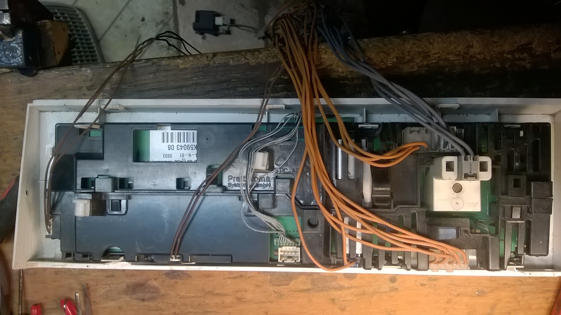

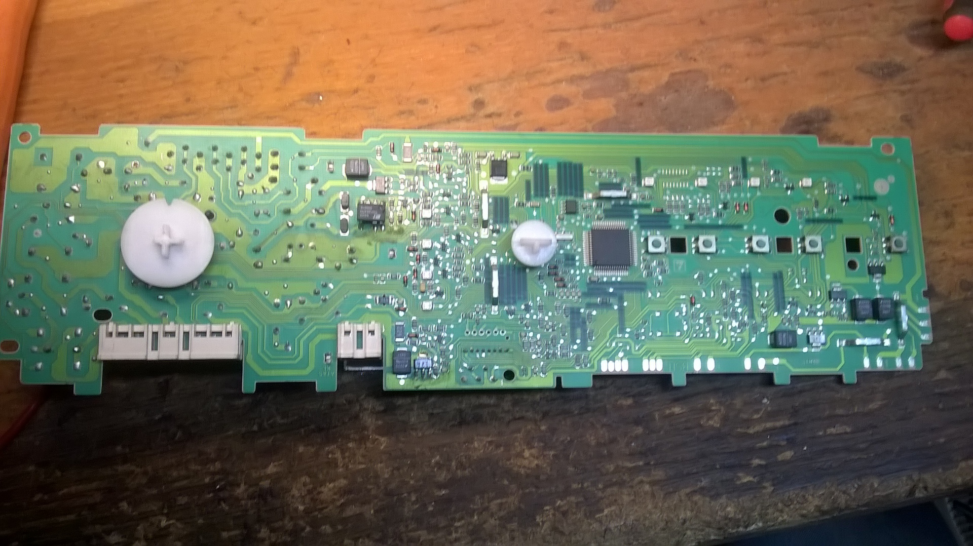

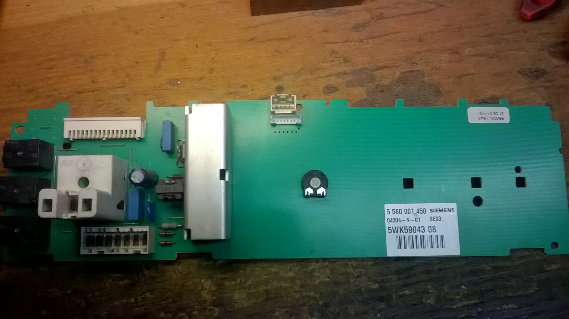

Tennél fel néhány képet, amin egyben is látszik az XL1160-as paneled, ahogy bele vannak illesztve a csatlakozók; illetve olyan képeket, amin látszanak a csatlakozók és vezetékeik önmagukban is.
A saját gépemnél ezeket már be tudtam azonosítani. Összevetném a két vezérlés csatlakozásait.
Egyúttal kérlek írd meg, itt vagy üzenetben, hogy mennyiért adnád át az XL1160-as vezérlést +kezelőburkolatát kompletten. Köszönöm.

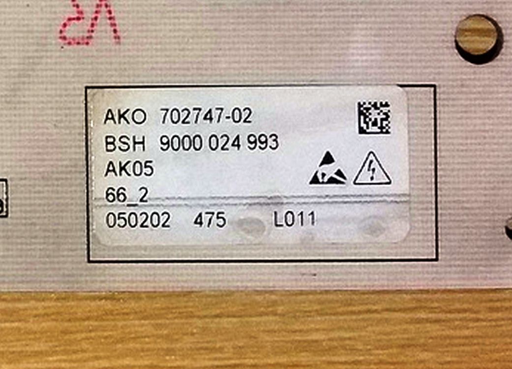

(#) uniman válasza rapido hozzászólására (») Jan 15, 2022 /
A panel címkéjén a lényeg...az "AKO" és a "BSH" (Bosch!) számok.
(#) rapido válasza uniman hozzászólására (») Jan 15, 2022 /
Ezt úgy kell értsem, hogy azok a vezérlő panelek kiválthatók (csereszabatosak) egymással, amelyeknek azonos az "AKO" és "BSH" számuk, vagy azoknak egy része?
(#) szepi003 válasza rapido hozzászólására (») Jan 16, 2022 /
A képek a vezérlőről
(#) rapido válasza szepi003 hozzászólására (») Jan 20, 2022 /
Köszönöm a képeket. Vártam, hogy árat is írsz.
A képeken látható vezetékek számát, színét tekintve, és a vezetékeken lévő csatlakozók alapján úgy tűnik, hogy fizikálisan összedugható az XL1160-as vezérlés a mi más szériájú gépünkkel.

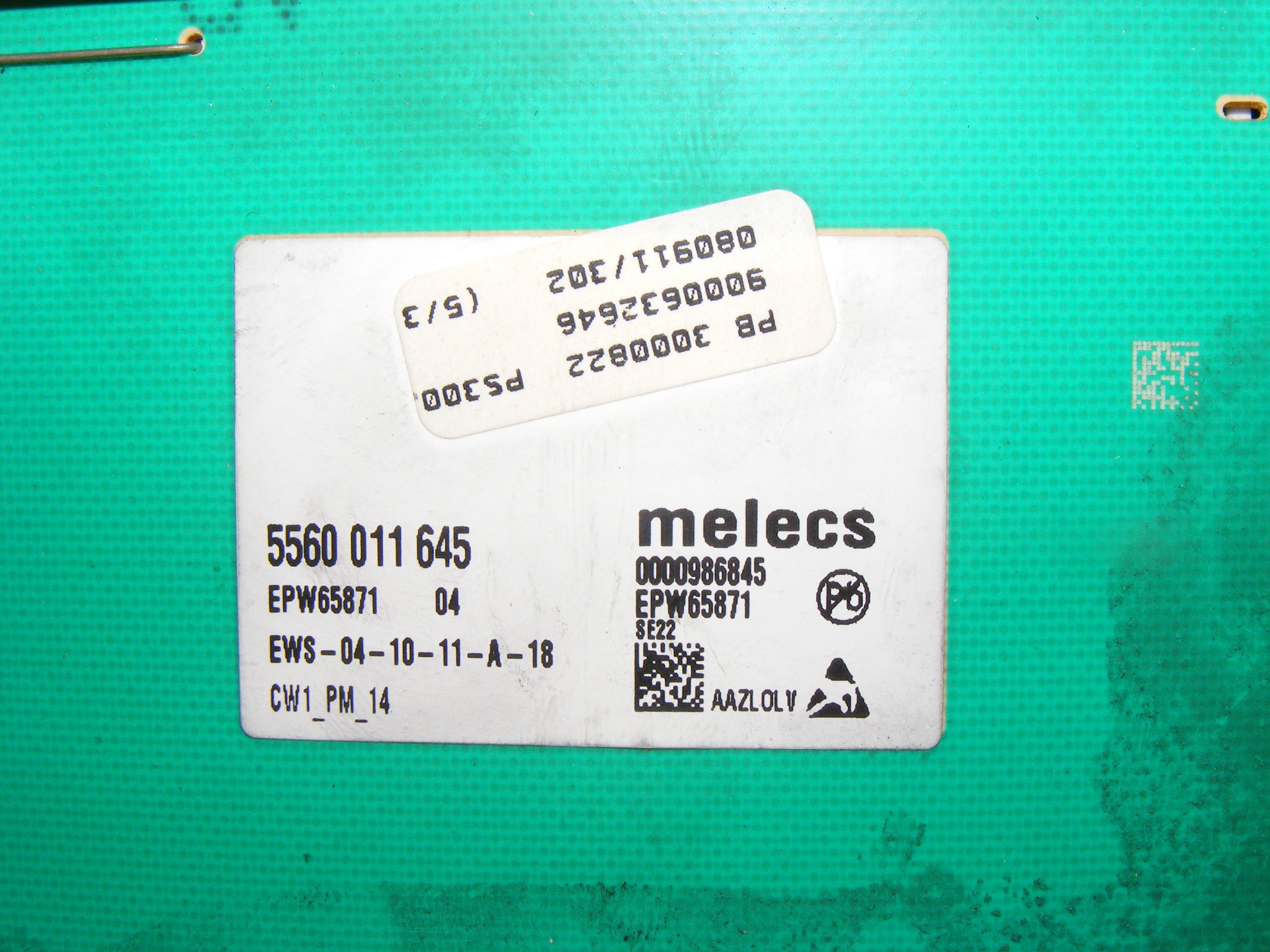

(#) bobo36 hozzászólása Jan 31, 2022 /
a whirlpool awoe 7560 tip gépünk feladta a harcot.
F26 hibakódot ad a vezérlőn elszállt egy triac
valaki tudna segíteni hogy honnan lehetne ilyet beszerezni
Csatolok képet hozzá
Előre is köszi
(#) bodgabo válasza bobo36 hozzászólására (») Jan 31, 2022 / 1
Szerintem ez lesz az: ACT108W-600E
Beszerezheted pl. TME.hu

(#) palko0125 válasza bobo36 hozzászólására (») Jan 31, 2022 / 2
Tegyél bele ACS1086S típust. Teljesen megfelel helyette és van is raktáron .
Korábbi modellekben egyébként ez volt a használatos.
