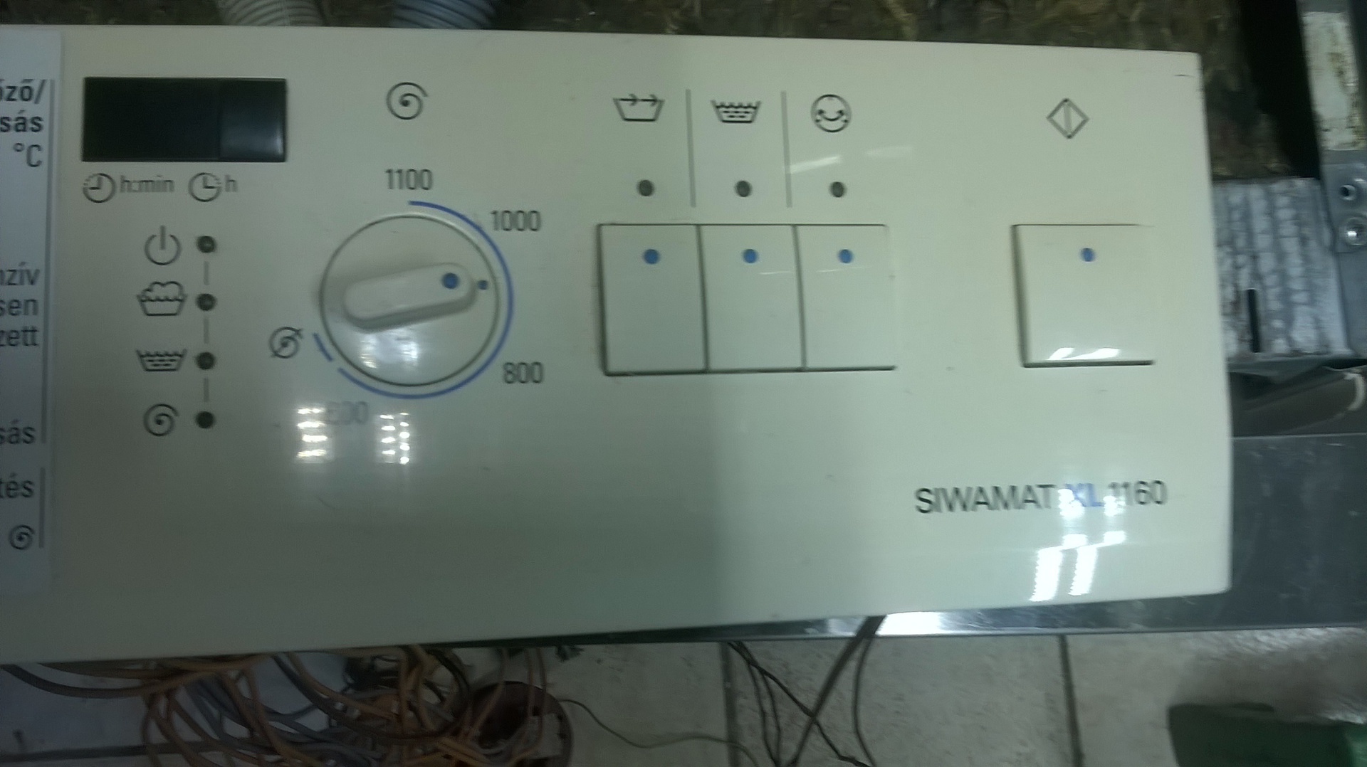

(#) rapido válasza rapido hozzászólására (») Jan 15, 2022 /
Egy kép a mosógép kezelőfelületéről.
A hozzászólás módosítva: Jan 15, 2022
(#) szepi003 válasza rapido hozzászólására (») Jan 15, 2022 / 1
Szia Előkerestem ami nekem van ilyen ,de 1az 1ben cserélhető a csatlakozók azonosak.Több program erősseb centrifuga kijelző.
