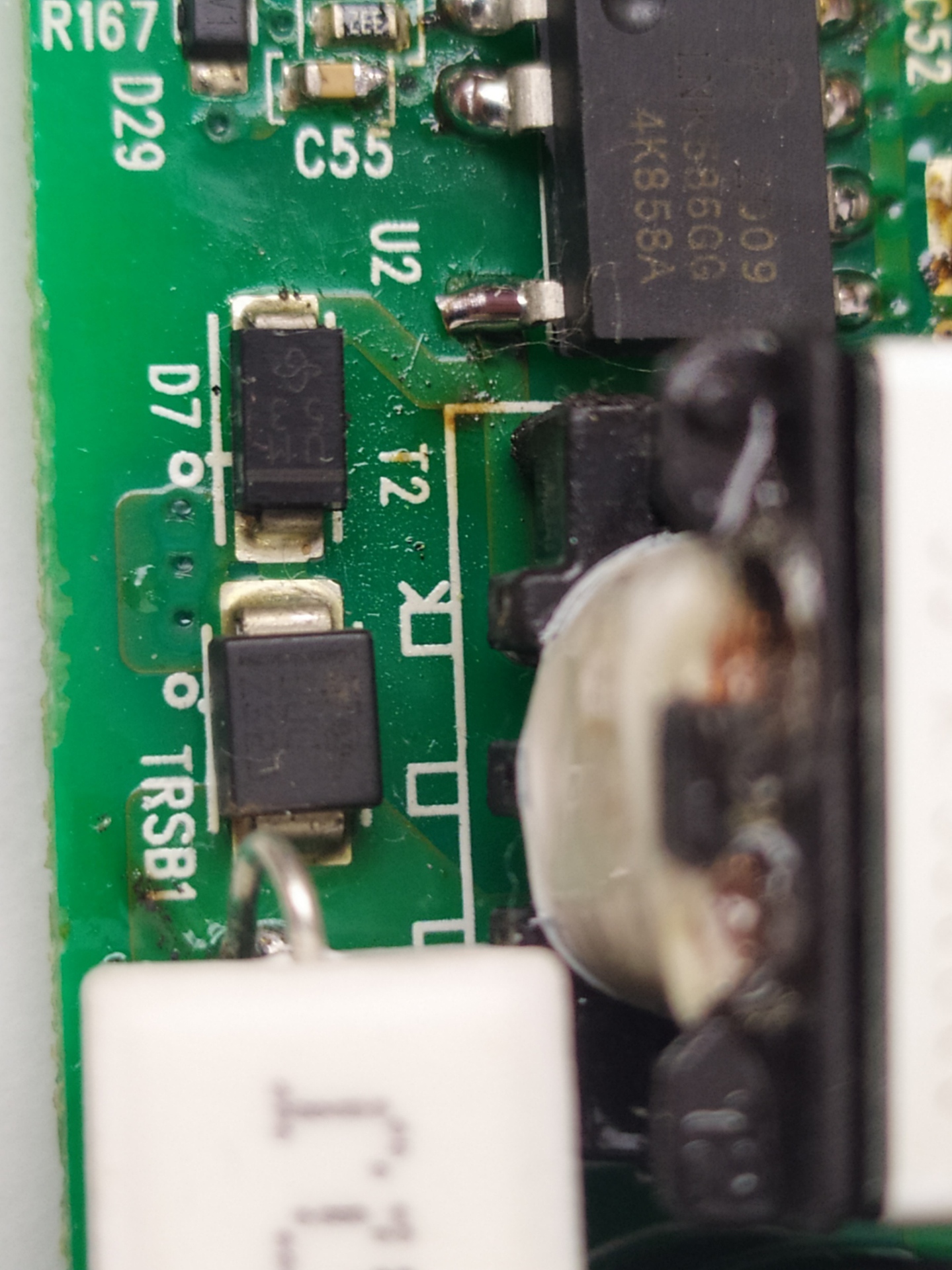

Szia! Lefényképeztem a panel ezen részét. Gondolom a nagyobb a zéner ,de sajnos nem látszik rajta az azonosítója. Légyszi nézd meg és tanácsolj valamit , hogy mire kéne kicserélni , mert gondolom kimérni nem egyszerű. Ha nem sikerül akkor sajnos kuka. Köszönöm a hozzászólást.

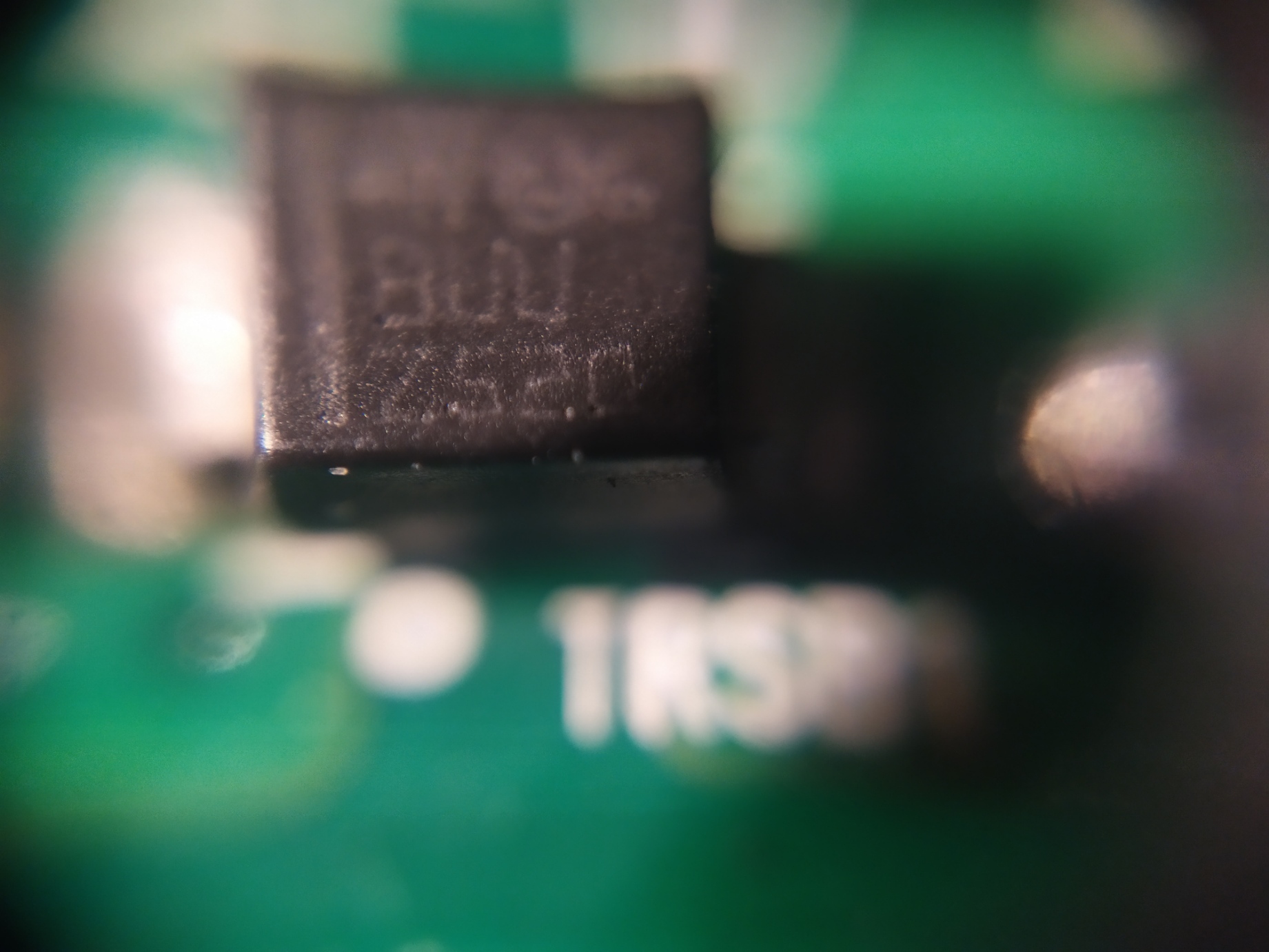

Én is guvasztom a szemem, de így tényleg nem igazán olvasható. Amikor én ilyennel szembesülök, akkor egy erős LED-es lámpával a legkülönfélébb szögekből világítom meg, és a legtöbbször sikerül kiolvasni (esetleg nagyítóval). Olyat is szoktam csinálni, hogy ujjal megnyálazom. Amíg fel nem szárad, egészen kontrasztossá is válhat.
(#) mathy hozzászólása Szept 25, 2022 /
Úgy látszik egy kis nyálazás itt is segít.

Én donor panelről szoktam átrakni, mert a felirat sokszor nekem is olvashatatlan. De valójában ez egy szupresszor, a régi kapcsolásokban volt zéner. A soros dióda meg azért van ott, hogy a szupresszor csak az egyik irányban nyisson. 160-200V-os szokott lenni. Kívülre is rá lehet barkácsolni más tokozásút, de mielőtt cserélgetsz, ezt vedd ki és mérd meg, hogy működik-e.
Leválasztó transzformátorral kéne ha nincs 200V feletti tápegységed (ezt mindig ide írom, mert fő a biztonság, aztán vagy sikerül betartani, vagy nem).

Sajnos a válaszodat én sem láttam. Megismételnéd? Ezt szerinted be lehetne építeni helyette?(Szupresszor dióda P6SMB200A)
