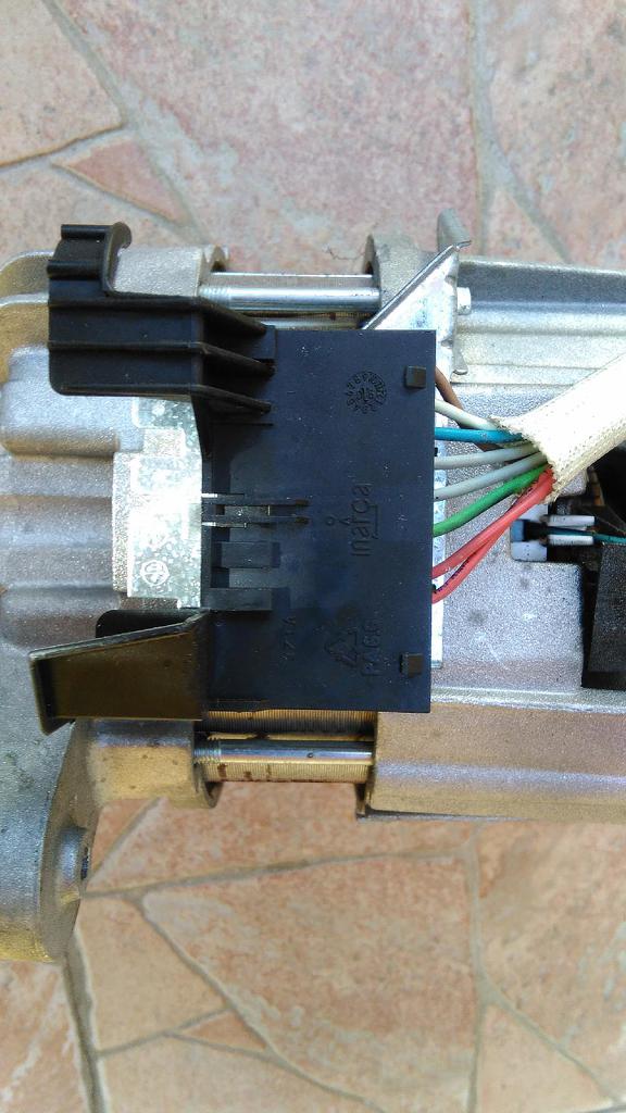

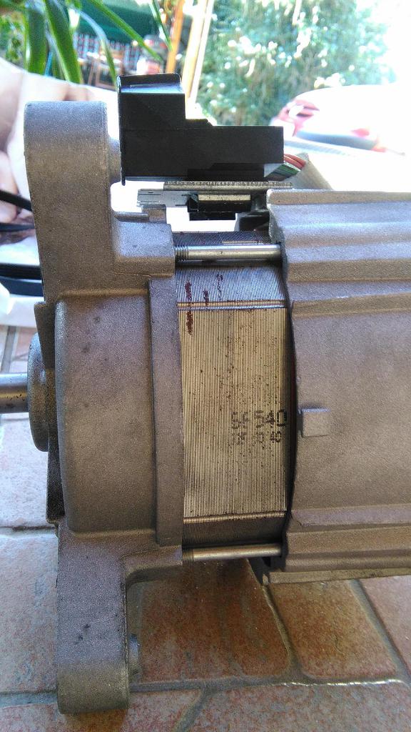

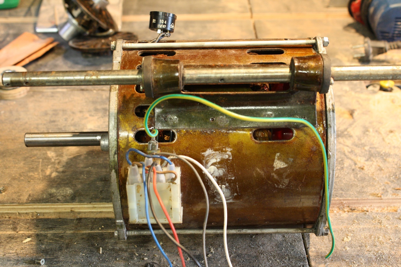

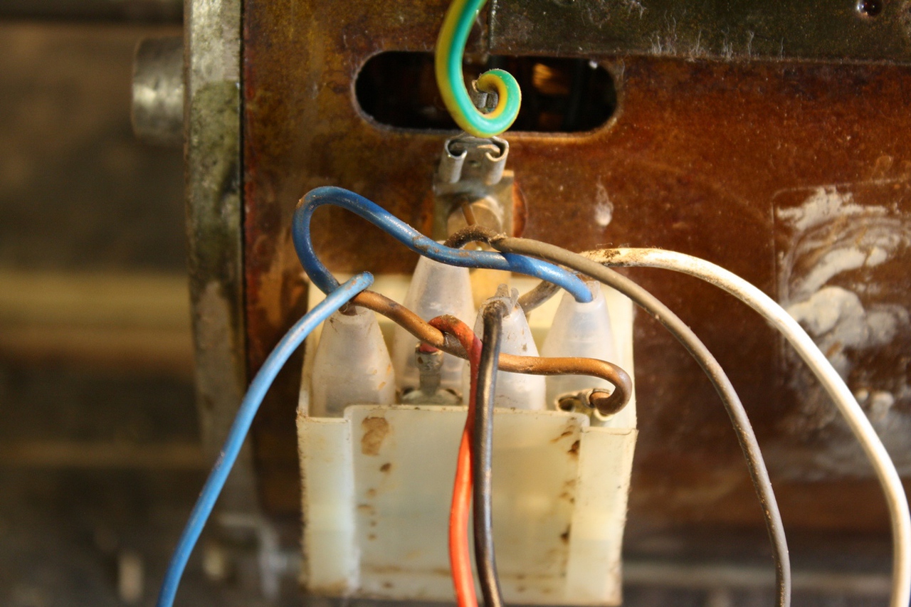

(#) klebertom hozzászólása Szept 2, 2016 /
Szeretném a segítségeteket kérni mosógép motor bekötésével kapcsolatban.
Előre leszögezném, szimpla hobbiasztalos vagyok, nincsenek megfelelő mérőeszközeim.
a csatolt képeken látható motorról lenne szó, nincs cimke rajta.
Egy Hajdú mosógépből szedtem ki, a kondi-kon és motoron lévő vezeték ahogy voltak.
Egy csiszológéphez lenne a cucc, szóval a centrifuga gyorsaságra lenne szükségem.
Előre is köszönöm! Tamás

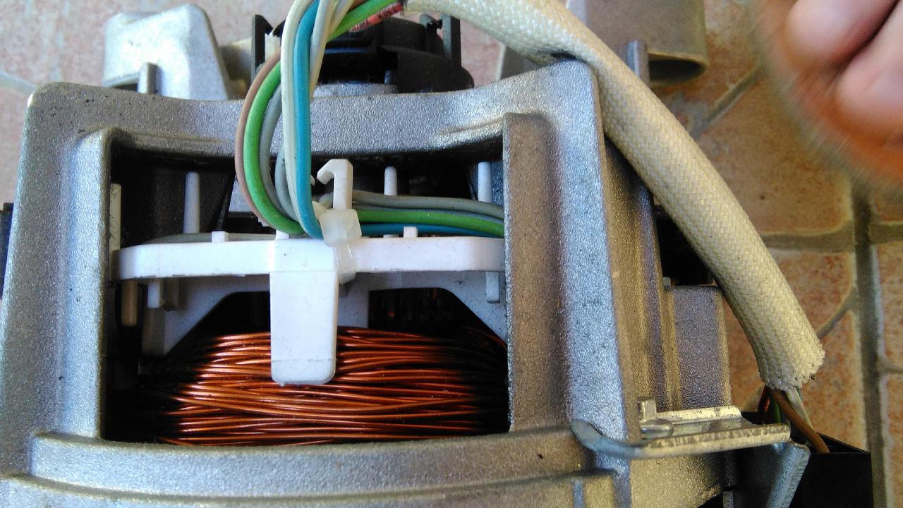

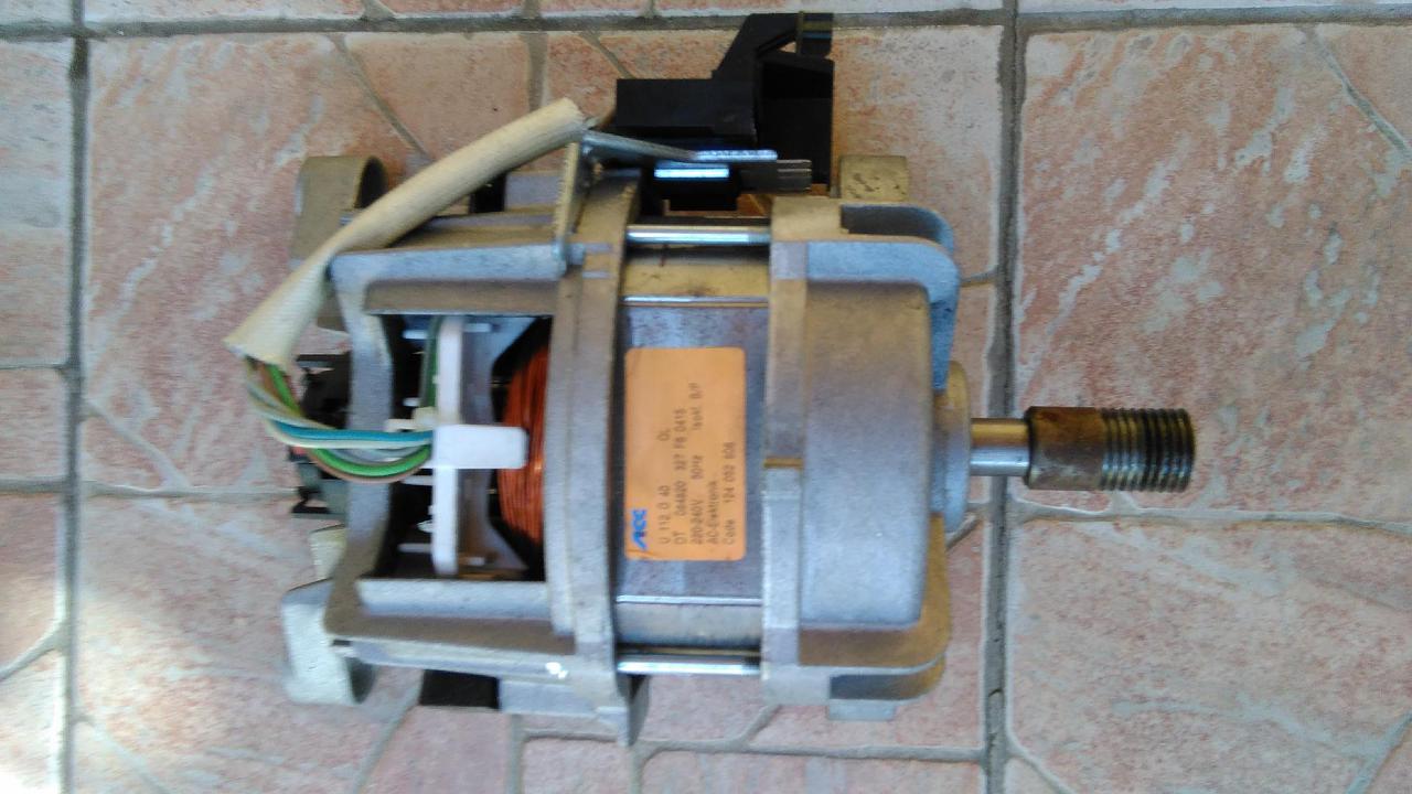

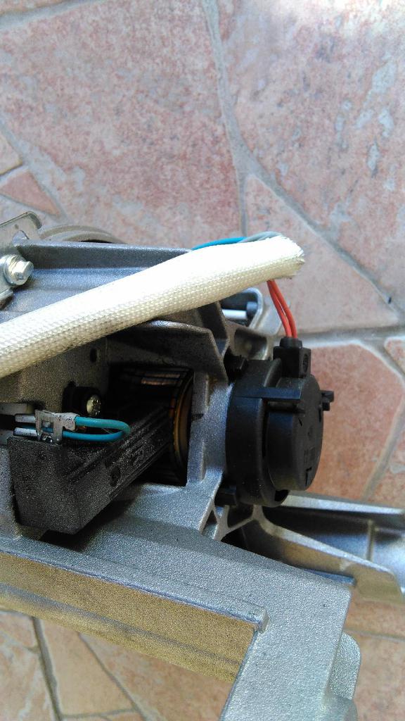

(#) Zoltan.ms hozzászólása Szept 11, 2016 /
üdvözlet, segítséget szeretnék kérni a mellékelt képeken látható motor bekötésében.
Úgy látom szénkefés motor, ez talán könnyebben beköthető, viszont a tengelye végén van még valami egység amibe vezetékek mennek -azt nem tudom mi lehet...
ha valakinek van ezzel kapcsolatos tapasztalata vagy tudása, nagyon hálásan megköszönném ha segítene....
(#) erbe válasza Zoltan.ms hozzászólására (») Szept 11, 2016 /
Mosógépmotor fordulatszám jeladóval. Vezérlője nélkül nem célszerű üzemeltetni, mert túlpöröghet. Kirepül a tekercselés, szétrobban, ...
Ha megtalálod az állórész és a kefék végeit, sorbakötve akár 12 V-ról is elindul de 230 V-ra közvetlenül nem szabad rákötni. A jeladóra csak a helyén van szükség. Ha nagyon értenél hozzá, akkor azzal beállíthatnád a fordulatszámot, de akkor nem itt kérdezősködnél.

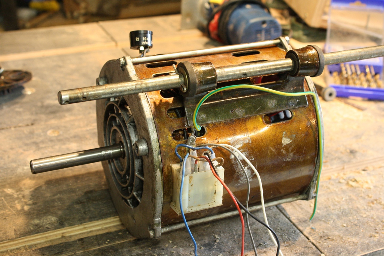

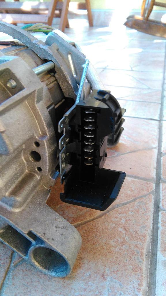

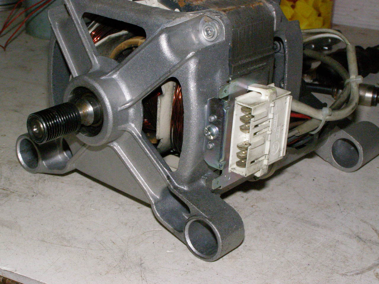

(#) hobbyboby hozzászólása Dec 2, 2016 /
Ma összeszedtem egy Welling HXGN21.07-es mosógép motort (Talán Indesit mosógépben volt)
. A szénkeféi elég szépen elfogytak.
Vettem bele újakat, de kipróbálni - hogyan?
A motorra oldalt szerelt sorkapocsban 6 db. érintkezőtüske van - Jó, jó, abból kettő simán maga a tachométer vezetéke. Na de akkor is még marad ám 4 tüske.
Hogyan lehetne mindezt rápróbálni 220 V-ra?
És hogyan lehet azt is megoldani, hogy hol mosó-üzemben, hol centri-üzemben pörögjön?
Gondolom, a mosőgép elektronikája benn a mosógépben ezt simán elintézte, de most az asztalomon van a motor, a vezérlés meg sehol.
Egy orosz nyelvű youtube oldalon bemutatták, hogyan kell a 4 szál huzalból 2 szálat összekötni, a fennmaradó másik kettő peidig a 220, ám akkor az csak a forgás, de nem a mosó és a centris. A motorra rá van külön ráírva, hogy a mosóban 4A-t és 40 W-ot eszik, centriben meg 3A-t és 300 W-ot.
Érdekes ...
(#) pucuka válasza hobbyboby hozzászólására (») Dec 2, 2016 /
Kettő álló, kettő a forgórész. Ha sorba kötöd őket, forogni fog. (túlzottan is, így nem is szabad használni) Ha elé teszel egy porszívó, vagy fényerő szabályzót, a fordulatszámot is állítani tudod.
Lehet bonyolultabb szabályzót is készíteni, a tachométer jelének felhasználásával, de a fordulatszám, (feszültség) állítását egy triak fogja végezni.
(#) hobbyboby válasza pucuka hozzászólására (») Dec 13, 2016 /
Van egy porszívós triak szabályzóm - ráadásul még működik is.
De ha - amint írod - kettő álló, kettő forgó ...
akkor mi a harmadik kettő?
Mert ugyebááár - a csatinak pont 6 érintkezője van. Azaz - 2x3 (közte kis szünettel)
(#) proba válasza hobbyboby hozzászólására (») Dec 13, 2016 /
A motor állórésze 2 vezeték, a forgórész 2 vezeték tacho 2 vezeték. Ha teljesítményt is vált , akkor lehet egyik üzemben párhuzamosan köti az állórészt a forgó résszel, a másikban meg sorba. Ha nincs lehetőséged kisebb feszültségről járatni, akkor jobb ha nem macerálod, illetve a lehető legtöbb mechanikus és elektronikus védelemmel fogsz csak hozzá. Alapban állórész és a forgórész sorba a triakos szabályzóval mint kiinduló pont. De óvatosan, mert szerintem terhelés nélkül iszonyatosan fel fog pörögni.
A hozzászólás módosítva: Dec 13, 2016
(#) zolika60 válasza hobbyboby hozzászólására (») Dec 13, 2016 /
Az állórészt kösd sorba a forgórésszel és egy porszívóból kitermelt fordulatszám szabályozóval tudod a fordulatot változtatni. A nélkül csak pillanatokra szabad kipróbálni, mert különben szét foroghat.
(#) hobbyboby válasza proba hozzászólására (») Dec 16, 2016 /
Tényleg lehet, hogy mindez teljesen igaz, hiszen a tengelyvégi tachomérő generátor adatai is - két huzal által a kialakított sorkapocsba futnak be.
Nekem például így néz ki a Welling (HXGN21.07) motorom.
A sorkapocsban 2x3 tüske van. A legfelső 2 lenne a tacho, tehát fennmarad még 1 + 3 tüske a két gépi funkcióra
- mosóüzem - 4A 40W
és
- centrifuga üzem - 3A 300W.
Már csak az a kérdés.
Melyik két tüske a melyik két funkció?
Az alsó kettő lenne az egyik, a felső és osztott (fennmaradó 1 + 1 tüske) a másik?
A hozzászólás módosítva: Dec 16, 2016
(#) ferci válasza hobbyboby hozzászólására (») Dec 16, 2016 /
Egy ilyen motor már 12..14 voltról szépen pörög annyira, hogy ki tudjál próbálni pár kötést.
Csupán az állórészt és a forgórészt kell megkülönböztetned.
Vagy egy jó akku, vagy egy pár amperes dc táp jó erre.. nem kamu.

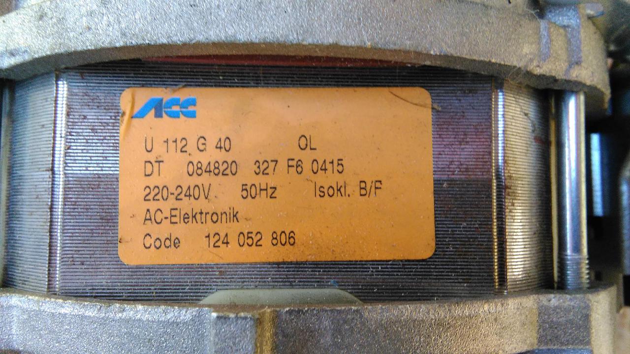

(#) deak francis hozzászólása Jan 18, 2017 1 /
Hali.Az alábbi motort szeretném bekötni és a segítségeteket kérném.Köszönöm.
(#) granpa válasza deak francis hozzászólására (») Jan 18, 2017 /
Az előtted lévő h.sz.-ban van egy link, kattints rá, és oldalt megjelenik a bekötési mód videója.

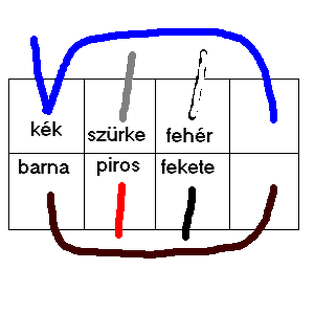

(#) mrd86 hozzászólása Márc 14, 2017 /
Segítséget szeretnék kérni egy ilyen motor bekötésével kapcsolatban
http://www.hobbielektronika.hu/forum/topic_post_1158413.html#1158413
Mosás mód és centrifugálás mód kellene irány mindegy
van hozzá rajz is de nem tudok rajta elmenni

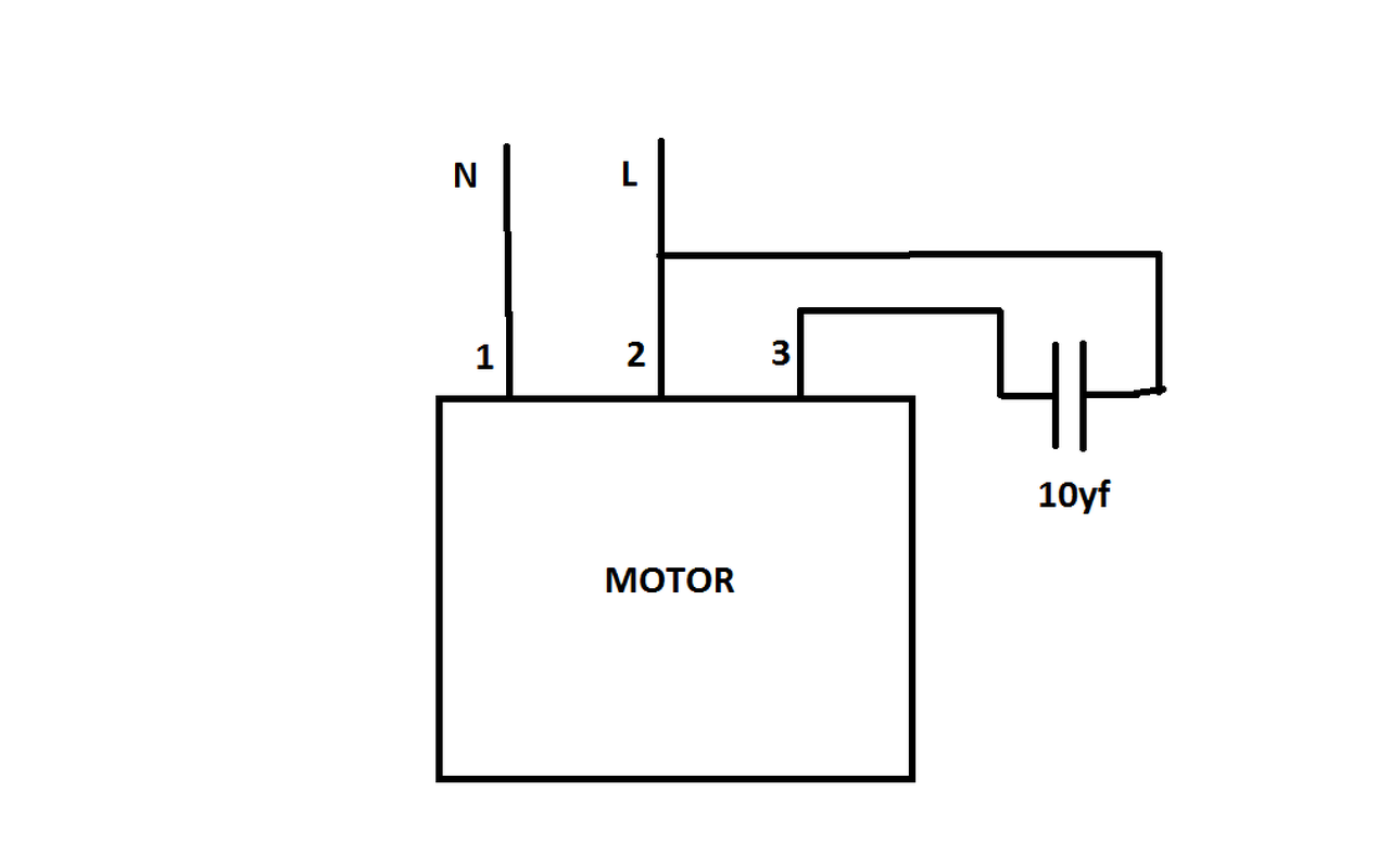

Így valahogy jó lenne:

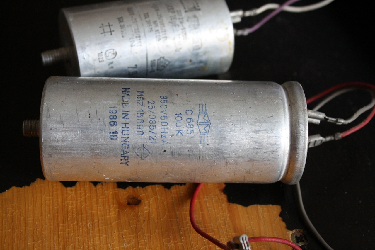

(#) FAZ1 hozzászólása Jún 4, 2017 /

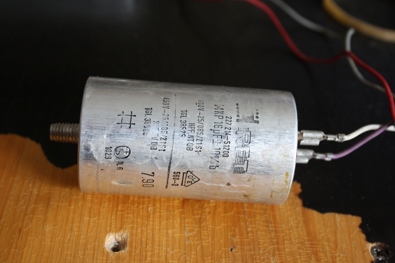

Összeraktam s beüzemeltem egy Hajdu Energomat automata mosógépet, ámde 3 mosás után a benne levő fázisjavító (segédfázis) kondenzátor egy nagy pukkanás, majd némi nemű "elektromos illat" kibocsájtása után (szerencsére pont a mosás végeztével, már a centrifugálás közben) simán megadta magát.
Kérdéseim:
Vajon elég lenne benne az elpukkadt kondenzátort kicserélni, vagy netán mindezek után a motorja sem a régi már?
Mivel az a kondenzátor tűzforró volt és fedelét ledobva lazán elpukkadt, valójában a motortest is eléggé meleg.
Nem tudom (sohasem néztem), mindez üzem közben valójában természetes dolog-e?
Ha most kicserélem - elég lenne CSAK a kondenzátort kicserélni, vagy cseréljem ki vele a motort is? Szerencsémre van még lenn a pincémben 2 üzemképes tartalékom.
Lehet, hogy még nem említettem hozzá, de én ezt a gépet 3 db. régi, használt, de valójában üzemelő mosógépből - bizonyos felújítások (csapágyak, szimmeringek, kerekek és rugók) és dobcsere után raktam össze.
Az alkatrészek elviekben mind jók! Kivéve azt, ami elpukkant ...
A kondi amúgy egy ITT MP33/16/380 A2 16 µF-os (Made in W-Germany) típus.
Ha most beleteszek egy hasonló Remix gyártmányút, azzal ugyanúgy el kellene menjen!??

(#) granpa válasza FAZ1 hozzászólására (») Jún 4, 2017 /
Az én ~20 éves gépemben is, -hosszú állás után-, második menetben kinyomta a kondit. Tettem bele újat, azóta megy (3 éve).

(#) botesz válasza FAZ1 hozzászólására (») Jún 5, 2017 /
Az esetek többségében kondicsere elég.A melegedés normális 50-60 fokig.
