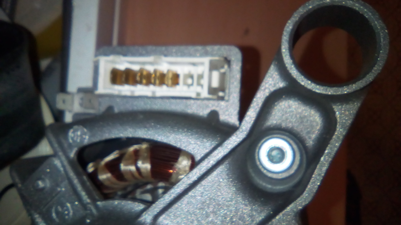

(#) lackopetra hozzászólása Aug 19, 2017 /
Szeretnék segítséget kérni van egy Indesit mosógépem IWD 71482 motrom kiszeretném próbálni hogy működik -e ,melyik csatlakozóra kössem az 5 közül a nullát és melyikre a fázist és melyikre a földelést ? az 1-es képen? 2-es képen melyik vezeték mi ? van 2db vékony piros vezeték az megy a motor végéhez , vastagabb van 1 piros 1 fehér 1 szürke ezek meg mennek a motor tekercséhez .
Vannak számok is a csatlakozón :3szürke 4fehér 5piros 6 vékony piros 7 vékony piros
.Gondolom a földelés PE a csatlakozó mellet ami van bal oldalt 1-es képen .Előre is köszönöm a segítséget ! válasz légyszí a : lackopetra@t-online.hu -ra !!!!
(#) botesz válasza lackopetra hozzászólására (») Aug 19, 2017 /
Ezzel csak az a gond hogy egy 3 fázisú motor!Ezt csak frekiváltóval tudod meghajtani!

(#) ferci válasza lackopetra hozzászólására (») Aug 20, 2017 /
Egy ellenőrzött tesztre bekötheted sima segédfázisos motorként is ( villanymotor bekötése topik, képek keresése ), a piros-fehér-szürke kábelekkel.
A két piros egymás mellett pedig a tacho.
Esetleg sorbakötsz vele egy nagyobb hősugárzót "előtétként" is addig az ideig, utána ráérsz gondolkozni, mire lenne jó.

(#) uniman válasza lackopetra hozzászólására (») Aug 20, 2017 /
Hello! Biztosan rosszul tudod! Az, hogy a mosógépet nem kell bedugni a 3 fázisú 400V-os "konnektorba, nem jelenti azt, hogy nem lehet benne ún. inverteres 3 fázisú motor.
A Three phase tudod mit jelent magyarul, vagy leírjuk?
A mosógépvezérlőn (ha megvan), van egy nagyobbacska hűtőborda, az alatta lapuló IC típusának nézz utána...
A két vékony vezeték pedig a motor végén elhelyezett "tachogenerátor" tekercsének a kivezetései. Ezeken a motor fordulatszámával arányos feszültség generálódik.
A motor tápfeszültsége akár alacsonyabb is lehet, mint 230V...

(#) uniman válasza lackopetra hozzászólására (») Aug 21, 2017 /
Úgy látom mindenféle szedett-vedett hozzászólásokra reagálsz, de a valós tényekre nem figyelsz.
Hasztalan írtam le, hogy ez egy 3 fázisú inverter által meghajtott motor, 3 kivezetéssel + tacho (2 pin)...!!!
Olvasgass egy kicsit: Bővebben: Link

(#) botesz válasza lackopetra hozzászólására (») Aug 21, 2017 /
Ahogyan előttem már leírták az hogy a gép nem 3 fázisú az nem jelenti azt hogy a motorja nem lehet az. Írtak előttem már javaslatokat a kipróbálásra.én a frekiváltót javaslom,bár a hsz-odból kiindulva inkább ne játszadozz vele...
(#) botesz válasza FAZ1 hozzászólására (») Aug 21, 2017 /
Ezt fájó volt elolvasni....nee
Ez egy 3 fázisú aszinkron motor 2 vékony piros a tacho a maradék 3 pedig a 3 fázis, csillagpont pedig a mociba megkötve.....
