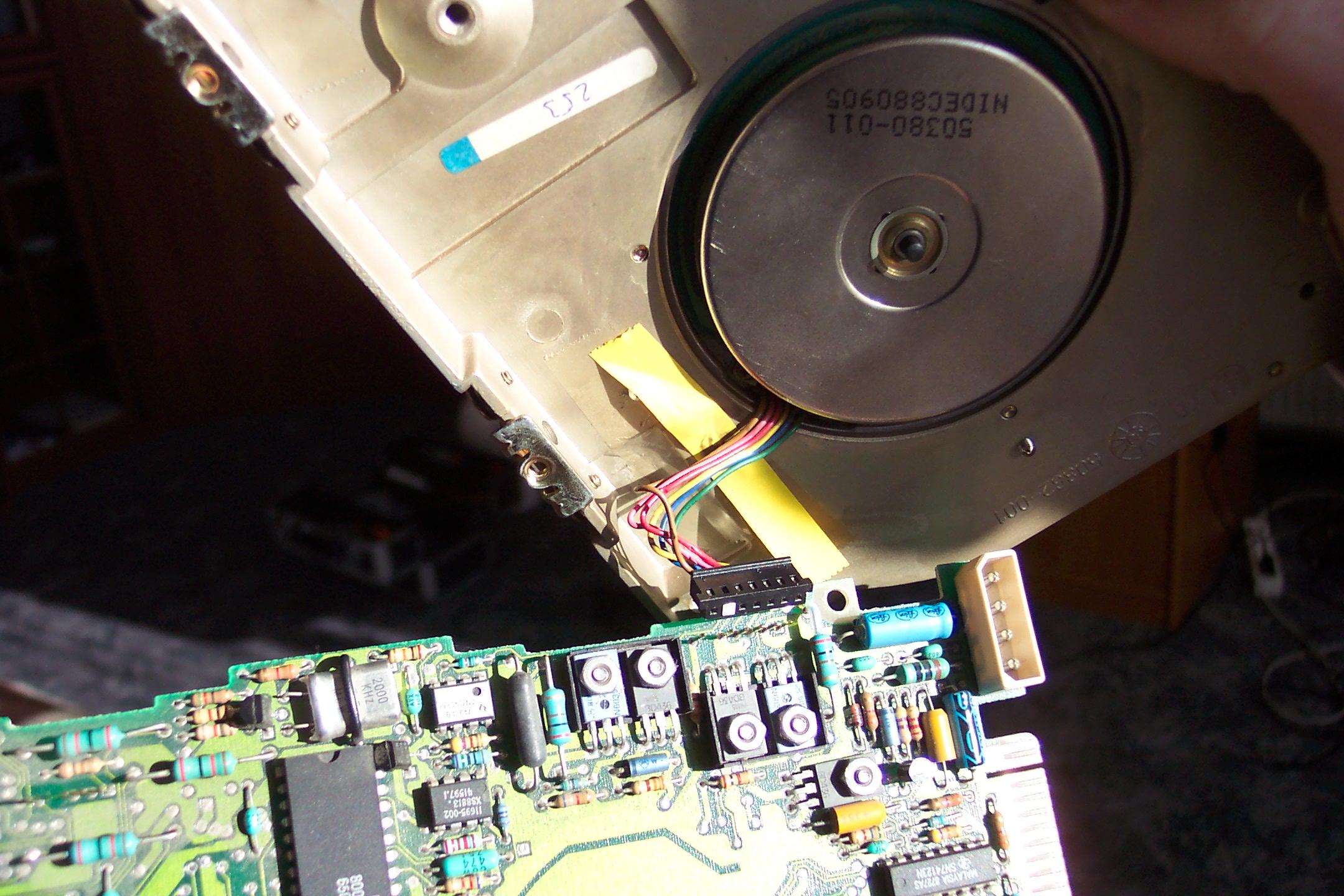

Szisztok.
Lenne egy megoldandó problémám. Adott egy Seagate ST-225 vinyó motorja és elektronikája. A motor forgásirányát szeretném ellenkezőjére változtatni ha lehetséges.
Előre is köszi
üdv: devil2006
(#) kobold válasza devil2006 hozzászólására (») Jan 26, 2008 /
A motor kibontásával, vagy kompletten (az elektronikát is használva) szeretnéd?
Az első esetben a tekercsek polaritásával kell játszani, ehhez ki kell mérned, hogy konkrétan milyen jellegű motor van benne.
Ha meghagynád az egészet, és kívülről vezérelnéd, akkor megoldást nem biztos, de kiindulópontot adhat ez a lap, meg az ott található linkek. Ha működik az ott leírt módszer, akkor az IDE-csatlakozón keresztül tudod a motort hajtani (persze a táp is kell neki).
(#) devil2006 válasza kobold hozzászólására (») Jan 26, 2008 /
én fixen meg akarom fordítani a fordulatott. Nem akarok játszani vele utána, csak az a bajom hogy az óramutató járásával ellenkezően forog és nekem megegyezően kéne hogy forogjon.
Meglesem adatlapot azé THX

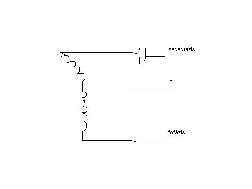

Egy problémám ugrott be hirtelen.Van egy régi centrifugából bontott motor ami felhasználásra vár csak épp a forgásiránya nem jó.A motor kondenzátoros de akárhová kötöm a kondit , értem én fázis vagy 0-ra mindenképp ugyanarra forog. A motorból 3 vezeték jön ki és próbáltam már a közvetlen tekercsek fordított bekötését is de ez mindig ugyanarra indul el.

(#) kaqkk válasza Dióda hozzászólására (») Feb 5, 2008 /
Azt próbáld meg hogy a kondin lévő (fázis vezetéket )
kösd át a kondi másik kivezetésére
1- be-0
2- be- fázis+kondi
3-be -segéd fázis+ kondi
ha a bejövő fázis vezetéket átkötöd a segéd fázis tekercsre meg kell fordulni az iránynak.

Aham , jelentem ezt megcsináltam de ez akkor is ugyanarra forog.Vagyis én úgy csináltam hogy a kondi eggyik kivezetése rajta van a középsőn és a másik kivezetést tettem a 0-hoz és a fázishoz de mindkettőnél ugyanarra forog.
A betáp 1 csak magában van.kék ez marad.
a 2 .a kondi egyik kivezetése és a motor, barna
ezt kösd át a kondi másik kivezetésére
(#) Dióda válasza kaqkk hozzászólására (») Feb 5, 2008 /

(#) proba válasza kaqkk hozzászólására (») Feb 5, 2008 /
Ha ez van a motorodba forgathatsz mindent mindenhova csak akkor változik a forgásirány ha a középső összekötést szétszeded (szerintem )
(#) Sebi válasza Dióda hozzászólására (») Feb 5, 2008 /
proba jól írja. Meg kell keresni a segédfázis-tekercs (amire a kondi eredetileg kötve volt) másik végét is, ami lehet hogy már a motortesten belül van összekötve a főfázis-tekercs egyik végével. Tkp. ennek a segédfázis-tekercsnek a két végét kell felcserélni.

(#) kaqkk válasza Sebi hozzászólására (») Feb 5, 2008 /
A -0 van a két tekercs közös kivezetésére kötve.
A másik 2 kivezetés közé van kötve a kondi .
Ha a felső kivezetésre kötöd a fázist -bal
Ha az alsóra -jobb.

Most elmondom mégegyszer . van a 3 kivezetés ezek közül egyen rajta lóg a kondi ez esetemben kék színű, plussz van egy fekete és egy piros amire megy a 220.
Akár a 220-at kötöm fordítva akár a kondit teszem vagy a piros vagy a feketéhez mindenképp ugyanúgy forog a motor.
(#) aflmor válasza Dióda hozzászólására (») Feb 5, 2008 /
B+ Elnéztem az előbb :eek2:
Ha belül "el van kötve" akkor nincs rá mód. Az áram irányát kell megváltoztatni a tekercsekben, egymáshoz képest. Ezt a segédfázistekercs végeinek felcserélésével érheted el. Csak a tekercs végei, jelen esetben nem elérhetőek... BONTÁS :yes:

(#) kaqkk válasza aflmor hozzászólására (») Feb 5, 2008 /
Ne bontsd meg mérd ki a közös kivezetés és a másik két vég között kb egyforma ellenállást mérsz ,íde kötöd az egyik betáp vezetéket (kék)
a másik kettő közé bekötöd a kondit és attól függ a forgás irány hogy a kondi melyik végére kötöd a betápot (barna)
De az is elő fordulhat hogy 3 tekercses csillag bekötésű a motor akkor
2 kivez közé a kondi .az egyedül maradóra az egyik (0)
Akondi és a motor közös kivezetése egyik oldal egyik irány
másik oldal másik irány
