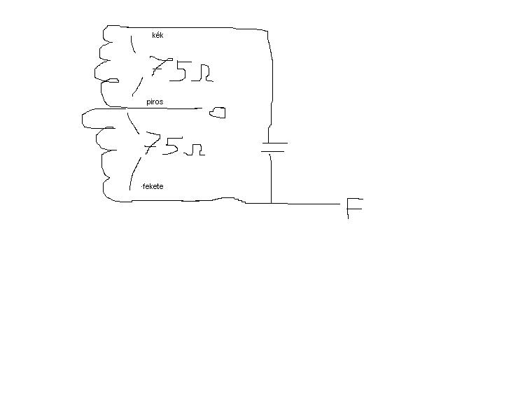

Kibóklásztam és megmértem .
Kb úgy van ahogy a mellékletben van.
De a kérdés még mindíg adott hogy fog ellenkező irányban forogni ez?
A kondit hiába kötöttem át a pirosra semmi nem történt ugyanúgy forog. A fázist és a 0-át is fölcseréltem plusz még azon is a kondit ide is oda is de semmi. Ez úgylátszik eggyirányú motor .

(#) kaqkk válasza Dióda hozzászólására (») Feb 5, 2008 /
A 0-t tedd a pirosra.
A fázist a feketére -egyik irány
kékre -másik irány .
És akondit kösd oda a kékhez is.

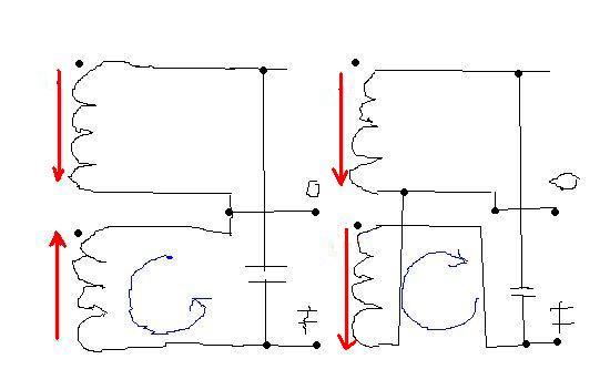

(#) aflmor válasza kaqkk hozzászólására (») Feb 5, 2008 /
Rajzolj már képzeletben egy nyamvadt nyilat a tekercsek mellé, fázistól a nulla felé mutatva! Mindkét, általad felvázolt esetben ugyanarra mutat. Tetszik érteni?

(#) kaqkk válasza aflmor hozzászólására (») Feb 5, 2008 /
Igaz mind két esetben befelé mutat a nyíl ,de a két nyíl szembe mutat egymással nem?
És? Ha kívűl átkötöd, akkor is! Egy tekercs, két végét kell felcserélni. Rajz:
Egyszerű:spórolás. A mosógépmotoron (a régin) van kapocstábla, van hely mind a négy drótnak. A centrin nincs, ott minden az alkatrészeken csatlakozik egymáshoz. Az más kérdés, hogy a centrin, eredeti felhasználás esetén, nem célszerű forgásirányt váltani, a tengelyen levő balos menet, (a dobrögzítés letekeredik) és a fékszalag miatt.

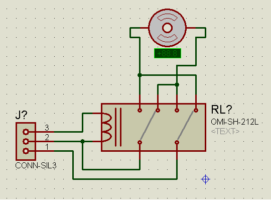

Sziasztok azt szeretném kérdezni h 12v os motor-ra hogyan lehet diódákból forgásirány cseréllőt összerakni?vagy most nagyon nagy hülyeséget kérdeztem
(#) pako válasza Petikee16 hozzászólására (») Jan 7, 2009 /
Diódákból sehogy. A legegyszerűbb relével! Vagy meg lehet csinálni tranzisztorokkal is.
(#) Petikee16 hozzászólása Jan 7, 2009 /
és tudnál kapcsolási rajzot készítteni?
A reléssel csináltam egy mórickarajzot. Ez a legegyszerűbb...
A tranyós megoldás ott van 7 hozzászólással feljebb

(#) pako válasza zenetom hozzászólására (») Jan 7, 2009 /
Ezt én írtam nem petikee16.
Tudom mi az a H-híd, kedvedért csatoltam is egyet.
Ha a FET vagy a tranzisztor nálad diódának számít akkor igazad van.
