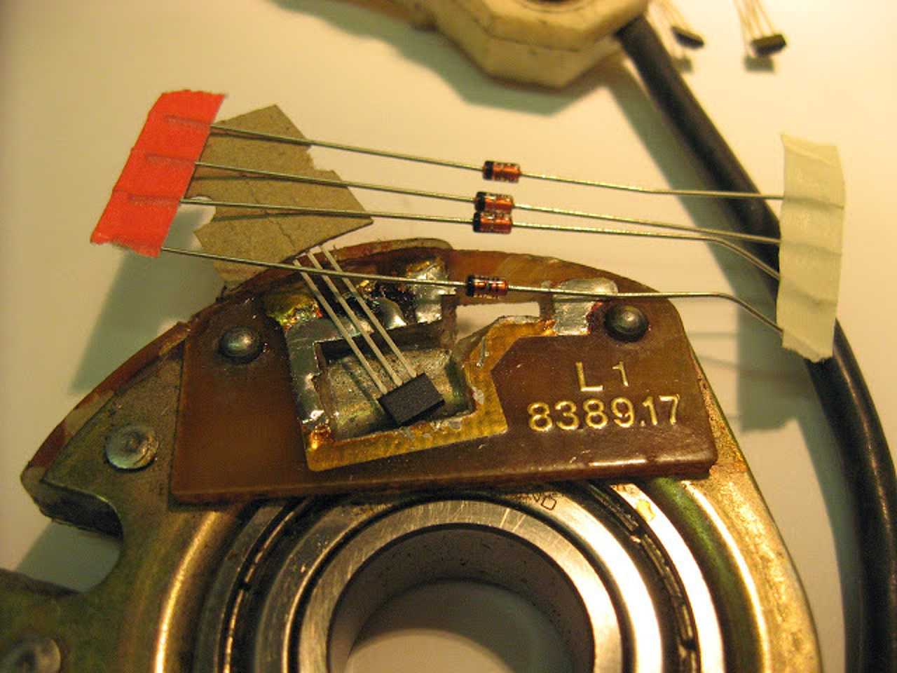

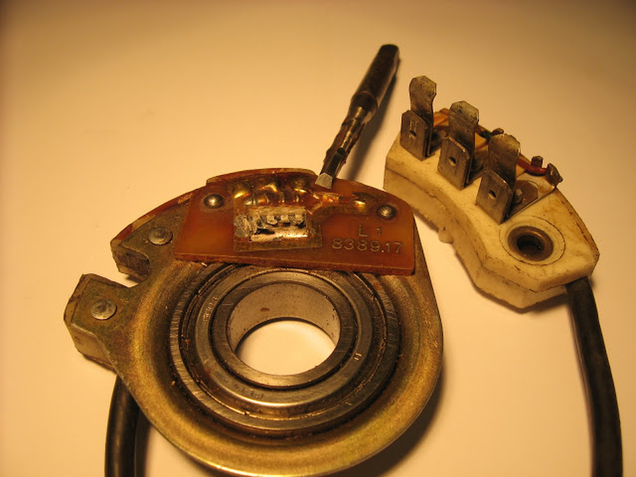

Én úgy látom , hogy nem volt ott semmi, csak a vezetősáv.
(#) zosza18 válasza zoly15 hozzászólására (») Jún 12, 2014 /
Azért gondoltam valami alkatrészre( dióda ), mert a kaparásban látszik egy szabályos henger felének az alakja. Lehet nem jól látom, vagy gondolom, én csak feltételezem. Nem ismerem igazából ezeket a jeladókat, hozzám csak javításra került, ezért kérnék segítséget azoktól akik láttak már ilyet, vagy ismerik is esetleg. Beázott az egész kóceráj és amiatt égett le.
A hozzászólás módosítva: Jún 12, 2014
(#) mex válasza zosza18 hozzászólására (») Jún 12, 2014 /
Emlékezetem szerint ott egy 15V feszültségű zenernek kell lennie, a hall ic-t védte a túlzottan nagy feszültségtüskéktől.
Lehet, hogy a hall is megsínylette a dolgot.
(#) zosza18 válasza mex hozzászólására (») Jún 12, 2014 /
A csatlakozókat meg tudnád mondani, hogy melyik micsoda? Akkor kipróbálnám egy zener-rel, hogy működik-e egyáltalán.
Van egy alaplapom valahol, de nem tudom egyhamar előkeríteni... Nézz szét a hazai MZ fórumon, nagyobb eséllyel kapsz infót.

(#) pjg válasza zosza18 hozzászólására (») Jún 12, 2014 /
Lesz még több infó csak össze kell szedjem.
A Zener Z5,1
A HALL TLE 4905

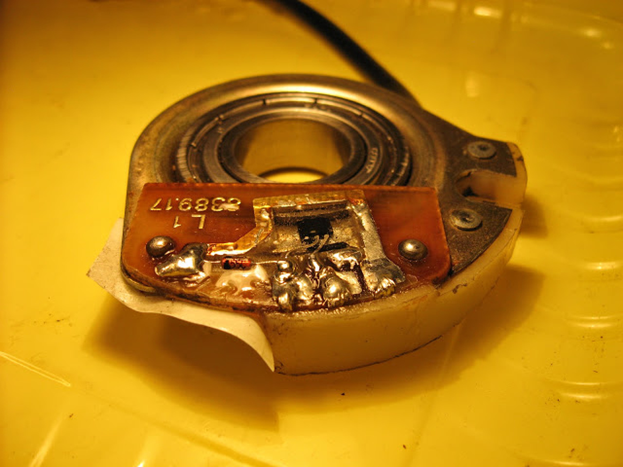

Cseréld ki mindkettő alkatrészt. Vésd ki nagyon óvatosan.
(#) pjg válasza pjg hozzászólására (») Jún 12, 2014 /
(ellenőrizd le mindhárom vezetéket szakadásra!)
(#) zosza18 válasza pjg hozzászólására (») Jún 13, 2014 /
Köszönöm szépen ezt a részletes segítséget! Mostmár elboldogulok. Diódám van itthon, a HALL elem-et kell beszereznem most hirtelen valahonnan, mert az is zárlatos lett. Most kivéstem szépen az egészet tisztára, amint tudok szerezni alkatrészt, megcsinálom és jelentkezem. Köszönöm addig is a segítséged! (a vezetékek jók, átnéztem. )
