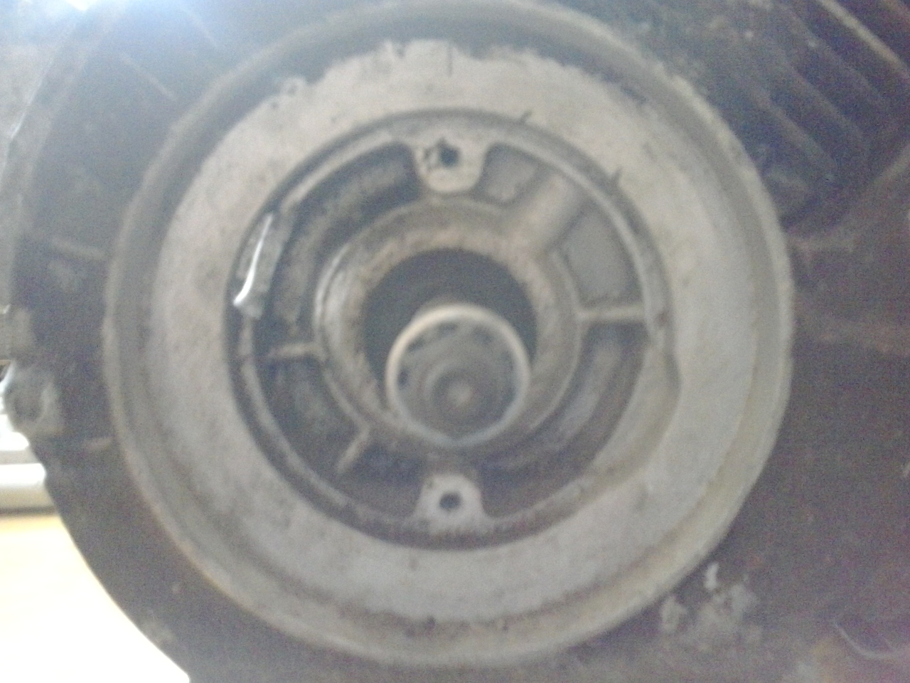

Üdv. Olyan kérdést szeretnék feltenni hogy van itthon egy Szoviet rotációs kapa blokkom (60ccm-es) és van itthon egy Suzuki Eco gyujtás is. Ezt a kettőt szeretném összepárosítani,már csak annyi kérdésem lenne hogy hogyan lehet rá felszerelni,mivel ez jeladós gyujtás és nem kalapácsos. A hűtést megoldom,csak a gyujtsát tudjam pontosan hogy hogyan is kell beállítani,és ebben kérném a segítségeteket. A válaszokat előre is köszönöm. Remélem a képekkel segítettem valamit.
