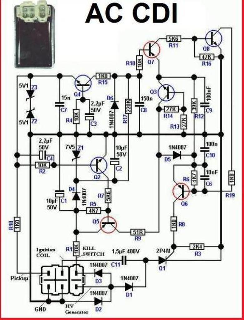

Üdv. Segítségre lenne szükségem,robogó cdi egység 6 vezetékes, fordulatszámmérőnek ad ki jelet a kioltó szálon,kérdésem milyen jelet adhat? az ac cdi volt rajta és most kapott egy olaszt arról hogy tudnám működésre bírni a fordulatszámmérőt. köszönöm a válaszokat.
A hozzászólás módosítva: Máj 21, 2016
(#) mex válasza martinsalak hozzászólására (») Máj 21, 2016 /
Igy kellene:
A dióda lehet ugyancsak 1N4007 típusú.
