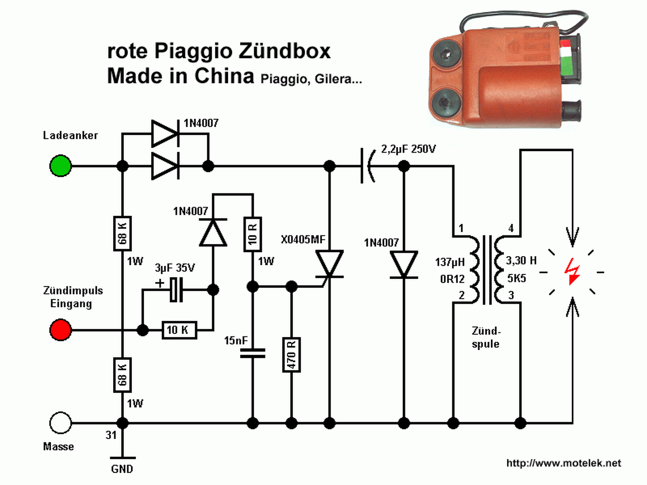

Üdv. Segítségre lenne szükségem,robogó cdi egység 6 vezetékes, fordulatszámmérőnek ad ki jelet a kioltó szálon,kérdésem milyen jelet adhat? az ac cdi volt rajta és most kapott egy olaszt arról hogy tudnám működésre bírni a fordulatszámmérőt. köszönöm a válaszokat.
A hozzászólás módosítva: Máj 21, 2016
Igy kellene:
A dióda lehet ugyancsak 1N4007 típusú.
Van 2db egyszerű gyújtáselektronikám, TF1R3G típusú 3 lábú alkatrésszel TO220 tokban. Mivel tudnám helyettesíteni? Előre is köszönöm!
Valami 600voltos 10amperos tirisztorral, pl BT138.
