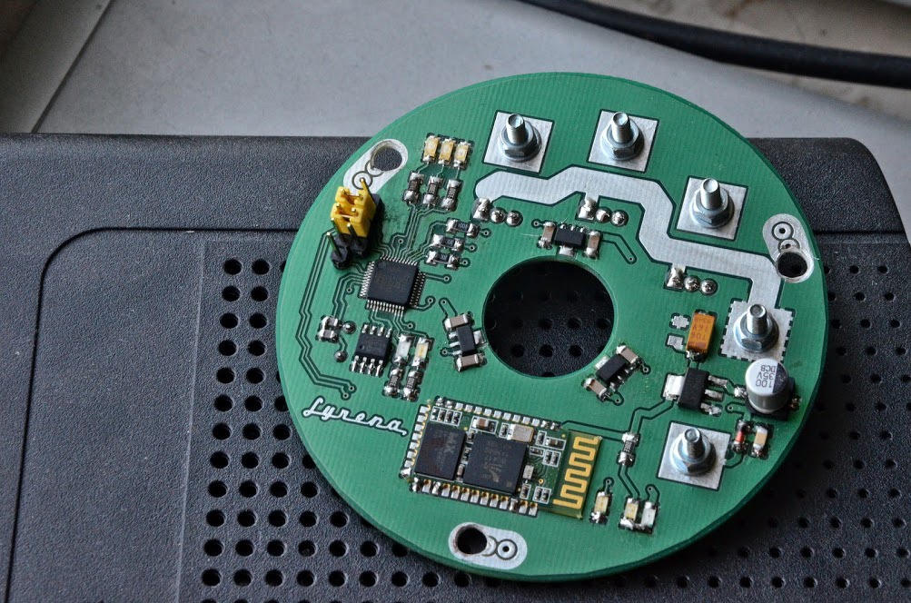

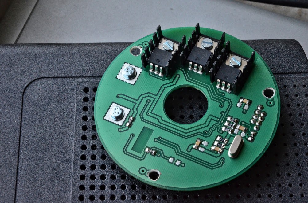

(#) Vacok válasza dB_Thunder hozzászólására (») Máj 8, 2020 /
Egy ismerős segítségével egy tranzisztoros változatot már megépítettem abban benne voltak a fent említett alkatrészek a C5 kivételével és működött. A T1 jelerősítés, R6, hogy jelen folyjon némi áram. A D1-et és a C5-öt a bemenet védelme illetve szűrés miatt tettem bele. Korábban már szívtam sokat, hogy a szikra megbolondított mindent. Igyekeztem minden lehetséges eszközt bevetni. Jelenleg ebben a változatban jóval kompaktabbá szeretném tenni a rendszert és megpróbálnám egy nyákra.
A hozzászólás módosítva: Máj 8, 2020
(#) dB_Thunder válasza Vacok hozzászólására (») Máj 8, 2020 /
Az mit takar hogy tranyós változat?
Az uC miatt teljesen felesleges felerősíteni ennyire a jelet!
Viszont nyák tervezéskor az árnyékolás és nagyáramú részek megfelelő vezetése szükséges!
(eddigi tapasztalataim azt mutatják, hogy a nyákon rontják el az addig működő kapcsolást)
Azt, hogy tranzisztor van a végfokban IGBT helyett. Igen, korábban a nyákon a huzalozással is gond volt. Most arra odafigyeltem, hogy el legyen egymástól szigetelve a kisáramú és a nagyáramú GND, bízom benne, hogy így működni fog. Elég sűrűre és felületszereltre terveztem a nyákot.

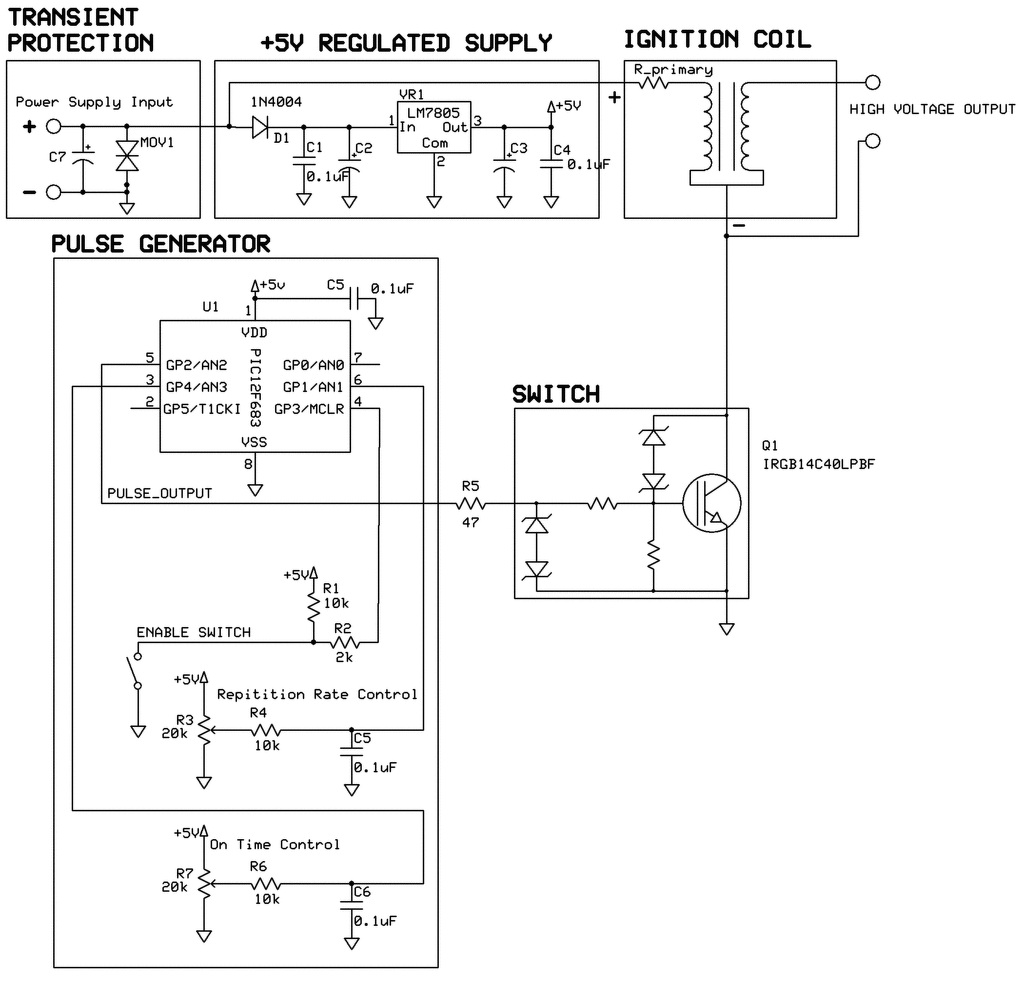

Nem igazán mennek jól a dolgok az IGBT-s gyújtással. Korábban gond volt, hogy 5V-os jelre az IGBT nem nyit ki. Nos, találtam két olyan projektet, amelyben az IRGB14C40L típusú IGBT-t 5V-os jellel vezérelnek és működik (kép melléklet), nekem mégsem tette ezt. A kapcsolási rajz egy nagyfesz generátor rajza, a nyákok pedig egy működő 3 hengeres motornak a gyújtás elektronikája. Ez utóbbit átböngészve látszik hogy a processzor a gate lábat egy soros ellenálláson keresztül hajtja meg és az IGBT-t kizárólag a belső védelem védi. Amit én tapasztaltam ugyanezen típusú IGBT-vel kapcsolatban, hogy 5V-ról nem nyitott ki és én is hagyatkoztam az IGBT belső védelmére mondván, hogy kifejezetten gyújtás vezérlésre kifejlesztett eszköz, mégis elpukkant. Mi lehet a baj? Tény, hogy aliexpressről rendeltem olcsó kínait. Lehet, hogy vacak alkatrészt küldtek?
(#) dB_Thunder válasza Vacok hozzászólására (») Máj 21, 2020 /
Vegyél biztos forrásból IGBT-t..
(#) ferci válasza Vacok hozzászólására (») Máj 21, 2020 / 1
Tegyél egy kis hűtőlemezt az igbt-re ( hogy ne forrald fel ), aztán adjál neki 15-25 voltot a kollektorban egy passzoló 10-20 wattos izzóval.
Szabályozható tápból pedig, a te kapcsolásod szerint a 47 ohmon keresztül 3....4,8 voltos feszültséggel próbáld kinyitni, közben mérd az Uce feszültséget. Ha nem megy 1,4 volt alá, akkor kukában a helye.
Esetleg azt is megmérheted, de már a kollektor kör nélkül, a beadott 4,8 voltnál az Uge feszültség mennyi lesz ( a lábakon).
