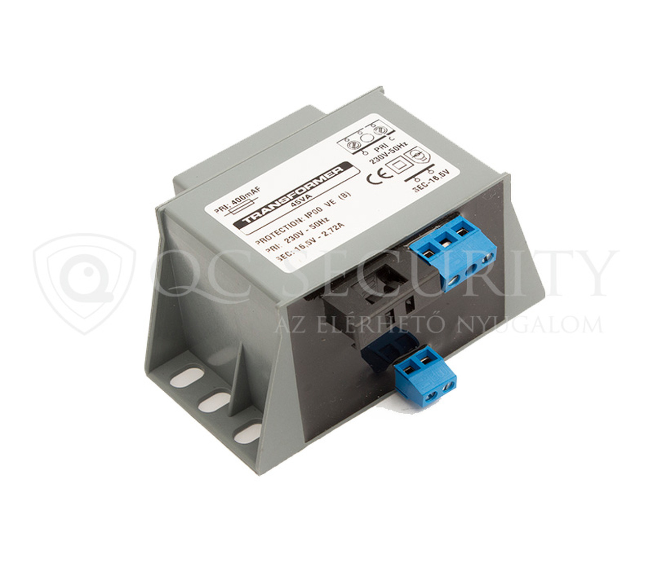

Paradox SP600 típusú vezetékes riasztórendszert telepítek házilag. Az alapok megvannak, a programozás Babyware-rel gyerekjátéknak tűnik, azonban a szerelés/bekötés kapcsán merültek fel kérdéseim, melyben nagyon megköszönöm a hozzáértő válaszokat. Lehet a kérdéseim alapnak tűnnek, nekem azonban még kérdések. Szóval lassacskán szerelgetek és mindig felmerül bennem néhány kérdés.
A központ tápellátását biztosító transzformátoron (mellékelt képen) semmilyen jelölés nem látható. Értem ez alatt, hogy a kék hármas sorkapcson melyik a fázis, melyik a nulla és melyik a föld? A kimenetet biztosító kék színű kettes sorkapcson melyikre kötöm a piros (+) és a fekete (-) vezetékeket?

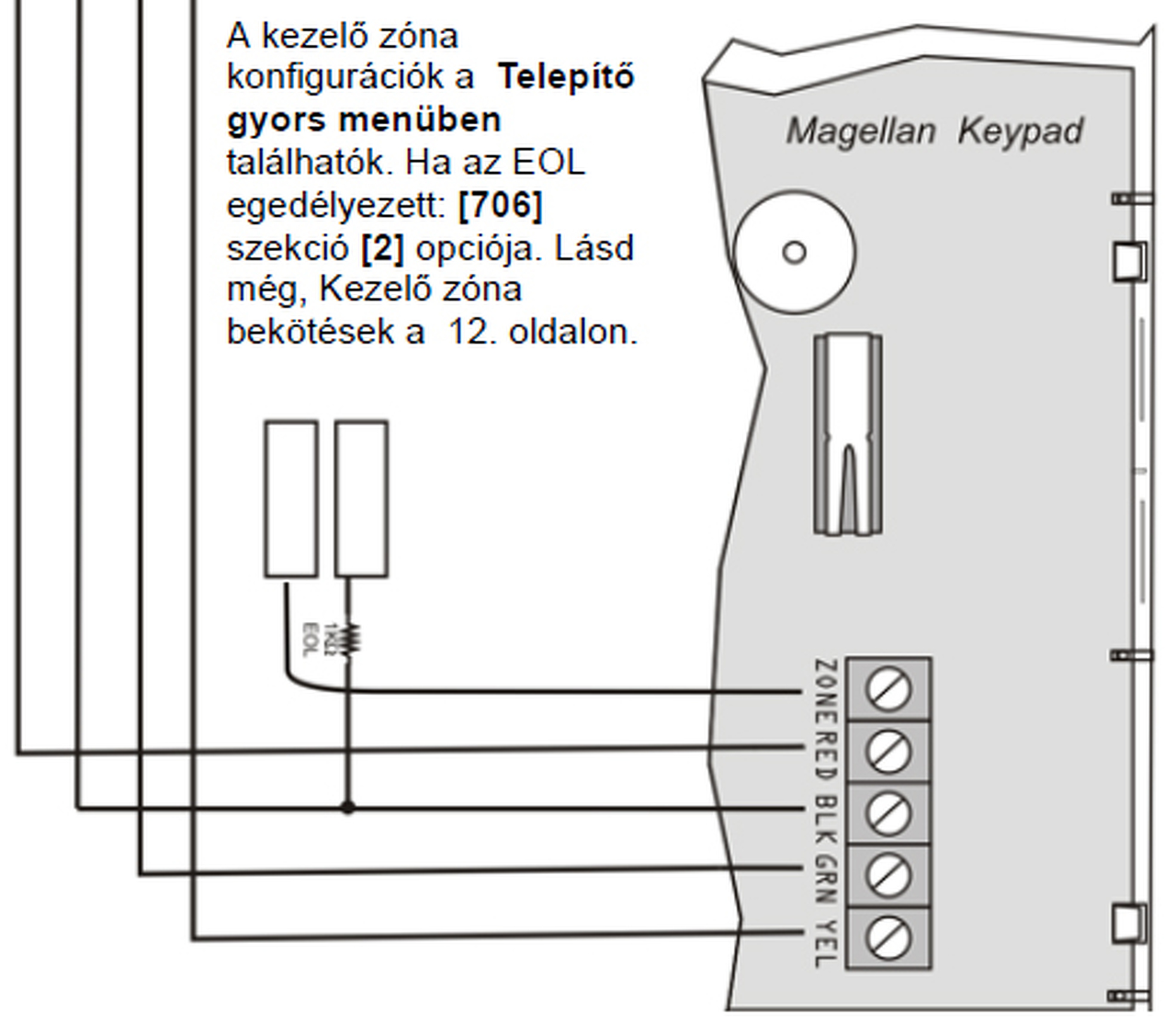

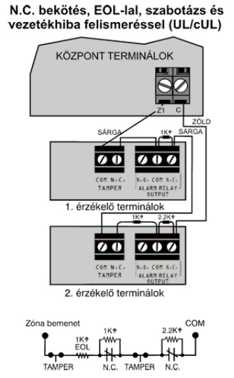

A központi panelen 8 zóna található, ami duplázható 16-ra. Ezzel élnék is, mert elvileg 11 zónám van (7 mozgásérzékelő, 1 ajtónyitás érzékelő, központ szabotázskapcsoló, sziréna szabotázs). A zónabekötés csak majdnem világos. A második képen található módon kötöm a mozgásérzékelőket kettesével egy zónára, zónaduplázással. A kérdésem az, hogy ezeket hogyan kombinálom? Van ugyebár 8 zónabekötési sorkapocs (Z jellel a központon) és fele ennyi C jelű. Ha az első két mozgásérzékelőt a Z1-re kötöm a kép szerint, illetve a mellette levő C-t használva, akkor a következő kettő menne a Z2-re, de oda honnan megy a C? Ugyanaz, mint a Z1 kötésnél? Lehet nem fogalmazok szakszerűen...
A harmadik kérdésem pedig a kezelő bekötése lenne. Ez valójában világos, csak megerősítést kérek. A lényeg, hogy a kezelő vinné a mellette lévő ajtónyitás érzékelőt, azaz egy zónát a kezelő kezelne. Jól gondolom, hogy ez esetben nem kell használnom a kezelő zónabemeneteit? Az ábrán a kezelő kék színű vezetéke kezeli a zónát, ahová az ajtónyitás érzékelő egyik vezetéke kerül (gondolom mindegy melyik), a másik pedig a feketéhez van hozzákötve és az Aux (-)-ba megy. Közötte van egy ellenállás, az mindegy, hogy 1, vagy 2,2 k-s?

(#) Inhouse válasza Tejcsi hozzászólására (») Jan 14, 2017 / 1
„A központ tápellátását biztosító transzformátoron (mellékelt képen) semmilyen jelölés nem látható. Értem ez alatt, hogy a kék hármas sorkapcson melyik a fázis, melyik a nulla és melyik a föld? A kimenetet biztosító kék színű kettes sorkapcson melyikre kötöm a piros (+) és a fekete (-) vezetékeket?”
A képen látszik a bekötés. Ezt a trafót nem kell/lehet földelni. A 3-as sorozatkapocs két szélsője a fázis és a nulla, a kettes pedig a szekunder, 16,5VAC. Ez nem tápegység, ez egy csupasz transzformátor, AC azaz váltakozó feszültség jön ki belőle, nincs piros/fekete, alias +/-. Ezt még egyenirányítani és szűrni/pufferelni kell.
(#) Tejcsi válasza Inhouse hozzászólására (») Jan 14, 2017 /
Köszönöm. Én nem látom a bekötést. Vagyis nekem nem egyértelmű. Ha a képen látható "helyzetbe" áll a trafó, akkor melyik melyik? Azt értem, hogy a kettes sorkapocsnál mindegy hogyan kötöm be, lényeg akkor, hogy ha jól értem ezt így közvetlenül köthetem be a riasztó központi paneljének AC kettes sorkapcsára. Rendben. Így világos.
(#) Remci válasza Tejcsi hozzászólására (») Jan 14, 2017 / 1
A két alsó a 16,5v Ac kimenet, ezt kösd a panel Ac bemenetére. Én úgy szoktam bekötni, hogy a felső sorkapocs biztosíték felőli oldalára kötöm a fázist, mellé a nullát. De különben mindegy. Az egyenirányítást, szűrést a központ panel végzi. A C- az com-ot jelent. Úgy kösd, hogy az első két mozgás érzékelő egyik szálát a Z1-be a másikat a C-be, a másik két mozgás érzékelő egyik szálát a Z2-be a másik szálát az előző C-be. És így sorba a többit. Ezért van a 8 zónához fele annyi Com.

(#) Tejcsi válasza Remci hozzászólására (») Jan 14, 2017 /
Köszönöm! A trafó világos. A zónabekötésnél akkor ha jól értem az általam mellékelt bekötési rajz is megfelelő, lényeg, hogy a COM-on osztozik két egymást követő zóna. Tehát a második mozgásérzékelő páros egyik vezetéke megy a Z2-be a másik meg a Z1-nél használt COM-ba? Ez sem tűnik így nagy számnak.
Ebben a bekötési módban honnan fogom tudni, hogy melyik védett helyiségben történt adott esetben szabotázs?
Nem azt mondom, hogy tökéletes, de azért rajta van egyértelműen.

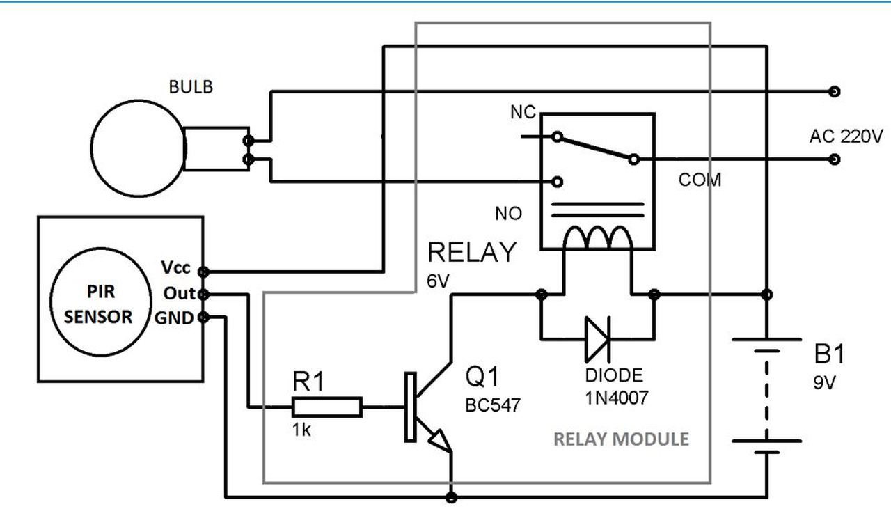

(#) DailyDose hozzászólása Júl 26, 2017 /
Szeretnék egy 230V-ról működő izzót mozgásérzékelővel kapcsolgatni, mivel kaptam ismerősömtől egy PIR szenzort, valamint egy 5V DC -> 230V AC relét (JQC-3FF-S-Z).
A kérdésem az lenne, hogy a csatolt képen látható bekötésnél valóban szükség van e külön az ellenállásra + tranzisztorra + diódára ? Sajnos a relé adatlapjáról nekem nem jött át, hogy ezek részei e vagy sem. Valamint a PIR és relé tápja lehet egyesítve 5V?

(#) vision61 válasza DailyDose hozzászólására (») Júl 26, 2017 /
A relében nincs félvezető, csak a tekercs, ami ha 5 V-os változat, akkor 70 ohm ellenállású. Ha ezt a terhelést (5 V esetén ~70 mA) elbírja a szenzor kimenete, akkor közvetlenül is rákötheted, de a védődióda akkor is szükséges.
Ehhez a szenzor adatlapja ad segítséget. Viszont a csatolt rajzon 9 V a tápfeszültség, ebben az esetben a relé elé kell egy soros ellenállás is.

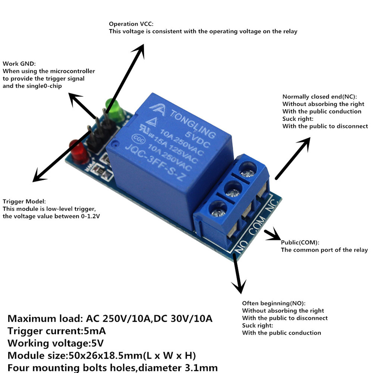

(#) DailyDose válasza vision61 hozzászólására (») Júl 27, 2017 /
Szia,
Köszi a választ! Most volt időm jobban utánanézni a PIR-nek, sajnos a doksija szerint 5V tápfesznél 23mA a max kimeneti áram, szóval mindenképp kell tranzisztor vagy MOSFET, ezt írja is.
Viszont ezen a képen érdekes, hogy triggernek 5mA van írva, tuti, hogy ez nem elég?
A rajzon még eredetileg 9V van, de én 5V-os tápot fogok használni, mert az jó a PIR-nek, és a tranzisztornak is.
A tranzisztor Bázisán az 1K-s ellenállásra miért van szükség?
Köszi szépen!
A hozzászólás módosítva: Júl 27, 2017
(#) proba válasza DailyDose hozzászólására (») Júl 27, 2017 /
Ha keresnél más szögű képet, látható lenne a tranzisztor/opto. Amit a kettő közé terveztél az szerintem rajta van a panelen.
(#) proli007 válasza DailyDose hozzászólására (») Júl 27, 2017 /
Hello! "A tranzisztor Bázisán az 1K-s ellenállásra miért van szükség?"
Mert egy tranzisztor áramvezérelt eszköz, melynek bemenete a bázis-emitter. De ez egy "dióda" karakterisztikával bír így korlátozni kell az befolyó áramát. Ezt a feladatot látja el a soros bázis-ellenállás.

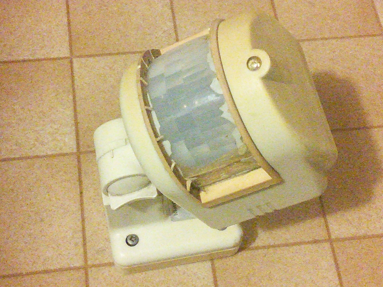

(#) hapci hozzászólása Jan 18, 2018 /
Szervusztok!
Az udvari világításkapcsoló ablakát fedő matt fóliát(?) megette a nap, töredezve kihullott, azóta a készülék össze-vissza kapcsolgat, használhatatlan. Mivel tudnám pótolni? (A képen az érzékelőablak szélén láthatók maradványok.)
(#) weend válasza hapci hozzászólására (») Jan 18, 2018 /
Semmivel, illetve ugyan ilyen új lencsével lehetne korrekten megjavítani. Inkább cseréld le, most épp van ilyen itt mozgásérzékelő
(#) hapci válasza weend hozzászólására (») Jan 18, 2018 /
Már megtörtént... Kidobni azért sajnálom, mert a "lencséje" is épnek látszik, csupán ez a matt előtét adta meg magát. Talán segítene valami opálos fólia, vagy pausz papír - ha beltérre kerül következő életében.
(#) Bakman válasza hapci hozzászólására (») Jan 18, 2018 /
Az igazábol egy lencse rendszer, nem lehet bármilyen matt/opál valamivel helyettesíteni.
