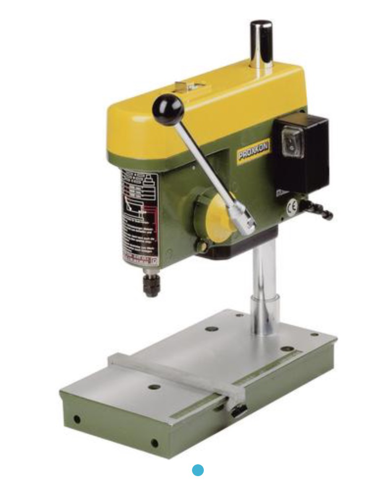

Itt a megtalált legkisebb állványom immár a nagyobbik Proxxonnal ( tegnap nyomtattam a fehér redukcios befogot.

Ezt az állványt a második használat után kihajítottam (igaz hogy én nyákot akartam vele fúrni 0,6-0,9 es keményfém fúrókkal )de annyira gyenge volt az egész hogy akár milyen pici erővel nyomtam le a karját csavarodott az egész és sorban törte a fúrókat ..
A hozzászólás módosítva: Ápr 7, 2020
(#) Massawa válasza kaqkk hozzászólására (») Ápr 7, 2020 /
A keményfém furok nem milyen gépbe valok. Ehhez sima HSS furo kell, és akkor nincs semmi baj.
(#) kaqkk válasza Massawa hozzászólására (») Ápr 7, 2020 /
Azután építettem egy CNC gépet avval tudtam használni a fúrókat ...
Nem akartam irni, de pontosan arra valok. Még egy jo oszlopos furogép sem jo a keményfém furokhoz. Azok csakis CNC vagy hasonlo minöségü gépbe valok. Egy, a vertikális vezetés miatt, kettö a fordulatszám miatt.
Kipróbáltam vagy 3 féle állványt ez volt köztük a leggyengébb (finoman fogalmazva) A hestore ben is van alumínium vázas állvány az már fényévekkel jobb .Viszont a nyákfúráshoz meg nem jó másféle fúró mert pillanatok alatt kimegy az éle , volt hogy olyan lett a kobaltos fúrószár hegye mint a gombostű...És elhiheted hogy sokféle fúrót elégettem eltörtem mire eljutottam a keményfémhez ..
Nekem a méret volt fontos, nem is azért raktam ide mert valami csucs, hanem azért, mert elfér oda ahova kell.
Finom munkákra ezt használom, vagy a CNC gépet:
Én is végigjártam a NYÁK furás rögös utját. És odajutottam, hogy NYAKot már nem érdemes otthon nagyon furni (azért még van vagy 100 keményfém furom ), de NYAKot nem furok csak itt ott egy-egy lyukat vagy esetleg egy prototipus dolgot. (A maroberendezést már szétszedtem) Nagyon régen Pragában vettem egy doboz 1mm-s furot (akkoriban a kinai áru még ritkaság volt mint a fehér hollo), a dobozban 100 furo volt, kb annyiért mint a sima fekete furokbol 10darab. Az elado szerint vacak fehér fém, azután kiderült, hogy 200 lyukat bir ki a CNC gépben, és még meg is lehet köszörülni. A mai napig van még vagy 50 darab. Halvány fogalmam sincs milyen anyag, de még más hasonlo nem volt a kezemben azota sem (>40 év). Nem törik, de fur 15000-20000 ford/perc alatt is. Sajnos csak ez az egy méret van, ami a modern cuccokhoz már egy kicsit vastag.

Az ég világon semmi köze a témához, mégis egy apró megjegyzéssel szeretnék pontosítani. A CNC egyáltalán nem jelent sem vertikális vezetést, sem egyéb jóminőségre utalást. Csak a mozgások "számokkal való vezérlését" jelenti. De egyértelműen az a gyakorlat, hogy a pontos vezérelhetőség miatt a gépek megvezetései, a mozgató orsók, és azok csapágyazásai is kifinomult technológiákat követnek, tehát a gépek valóban pontosak szoktak lenni. Egyedül a merevségben vannak bizonytalanságok, ami inkább a marásoknál lényeges, fúrásnál, vagy lézer-gravirozásnál alig van jelentősége.
(#) Massawa válasza Alkotó hozzászólására (») Ápr 7, 2020 /
Abszolut igazad van, csak a CNC géptöl elvárjuk a pontos müködést, azt meg nem lehet garantálni mondjuk egy olcso állványos furogéppel vagy azzal a kis álvánnyal amit beraktam, mert ezek vezetése messze nem elegendö arra, hogy pl. CNC-vel lehessen vezetni. A CNC gépen beállitasz mondjuk lyukakat 1/10"-ra , akkor annak a gépnek a lyukakat 1/10"-ra kell hogy furja, azaz 2,54mm-re ott nem kotyoghat semmi 0,5 mm-t.
Sokszor kuncogok, amikor pl. Dremelt látok a CNC gépben, ahol a csapágyak egy gumifoglalatban vannak! De sok állványos (nem is olcso) barkácsbolti furogép ( egybeépitett) is röhej, amikor a vertikális vezetésben majdnem 1 mm a kotyogás. Fö az, hogy van rajta lézeres célzoszerkezet.
Szoval a CNC azt jelenti, hogy a furofej mozgása/játéka/kotyogása 0,05 mm körül van. Ezt általában egyetlen állvány sem tudja a kězi furogépek is ritkán.
