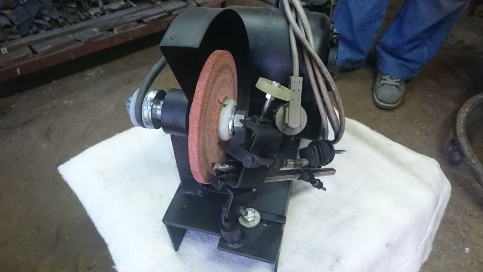

Azok többségével - (kettö van, de az egyiket szétszedtem és abbol csináltam a köszörühöz a furotartot) csak a nagyobb furokat (4 mm-töl felfelé) lehet ugy ahogy köszörülni, de nagyon ovatosan kell, mert az utobbi idöben a köszörükövek csapnivalok. A furo kikoptatja a felületét Szoval addig müködnek amig a kö felülete egyenes. A belsö élet ott is kézzel kell utánnaélezni. Az egyetlen elönyük, hogy aránylag pontosan eltalálják a furo hegyét ami kézzel nem mindig sikerül.
Az sem értem, hogy miért ilyen vackok a mai kövek. Még szegény apámtol örököltem egy csiszolokövet - talán még háborus zsákmány azt eddig csak egyszer kellett utánnahuzni (legallábbis amiota emlékszem) olyan kemény és tartja a formáját. Az ujakbol azota meg már többet elfogyasztottam. Éppen ma vettem egy litiumos követ keményfémhez.

Anno én készítettem egy ilyen szerkezetet,mert venni nem tudtam,csak Amerikában volt stb...
Amikor megmutattam itt a fórumon csak hideget kaptam.Én 2 és 29 milliméter között ÉLEZEK vele fúrókat (ez a legnagyobb). Tudok kézből is élezni,hozta a 45 év szakma,de már eléggé romlott a látásom.

Munkavédelem:Semmivel nem rosszabb mint kézben élezni sőt....
(#) vadmalna válasza granpa hozzászólására (») Jún 21, 2020 / 1
A szerkezet önmagában még használható is lenne.Ha a megfelelő irányból lenne felszerelve, akkor még a védőburkolatot is vissza lehetne szerelni. Igen, így több sebből vérzik.
(#) granpa válasza erdgab hozzászólására (») Jún 21, 2020 /
Nem a szerkezetre utaltam, hanem a műveletre. Amúgy meg, kézben tartva lehet szabályosan (munkavédelmileg ) köszörülni.
(#) Massawa válasza erdgab hozzászólására (») Jún 21, 2020 /
Az enyém is hasonlo. Ha kicseréled a követ egy gyémánttárcsára ( körfürész köszörulésére használják) akkor a munkavédelemmel sincs gond, hiszen a gyémánt réteg egy fémtárcsán van. Én ugyanazt a gépet használom a körfürészek élesitésére is. ( egy géppel kevesebb).

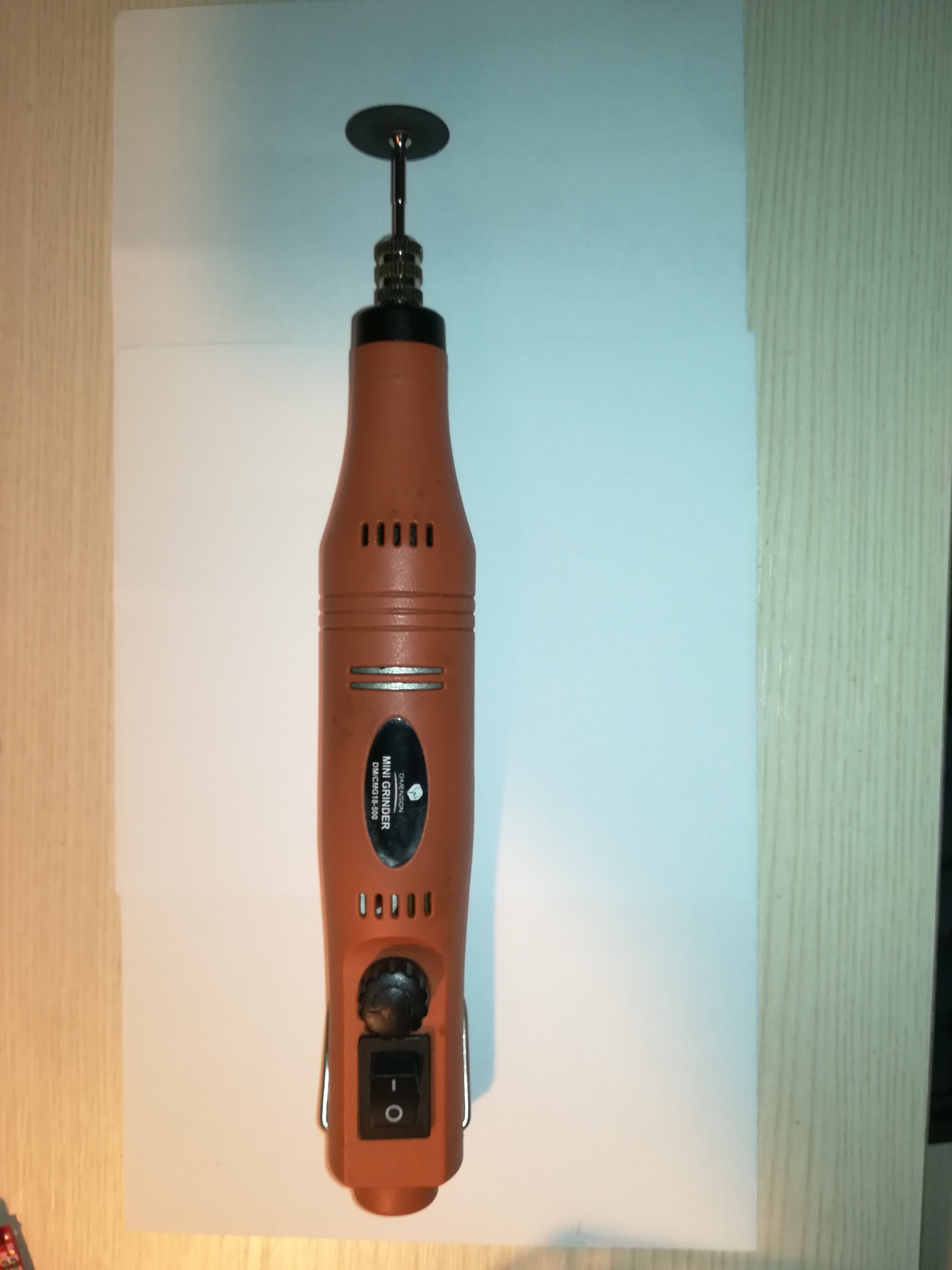

A 0,7-es fúrónál már csak sík lapot lehet köszörülni. Van olyan hogy háromszor kell körbe mennem az éleken hogy szimetrikus legyen és hátszöge is legyen. Fúráskor aztán rögtön kiderül, hogy jó lett-e az él. Egy olcsó panelfúróba egy 22mm-es vágó tárcsát szoktam befogni és annak az oldalán köszörülöm. Fontos eszköz a fejpántos nagyító. Egy erősebb nagyítású lencse alatt is meg szoktam nézni az élét. A fúrógépet végig kézben fogom. A fordulatszáma erősen vissza van véve.
Készítettem az eszközről egy képet. Tízen egynéhány éve nagyon olcsón árulták az OBI-ban és a TESCO-ban ezt a fúrógépet.
Géplakatos az alap szakmám. Gyakorlaton elég sok fúrószárat elköszörültünk.

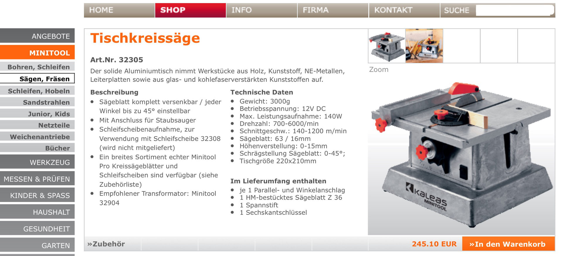

Nekem a kicsiböl 3 van, 1 a régi - már nem gyártják a 12Vs verzio. Azt bizony kinyirtam a NYÁK-kal, rendbe tettem, de azzal NYÁKot már nem vágok. Nagyon finom fa munkákra viszont nagyon jo. Azután vettem illetve kaptam 2 darab 230 V-sat, az jobb, de az sem elég vastagabb munkához. Amikor a Böhler tönkrement egy kiárusitáson vettem ezt:
Ez nagyon bevált. Pár éve a Kaleas vette át a Böhler termékcsaládot és ujra kaphato, söt valamivel olcsobban mint régen.

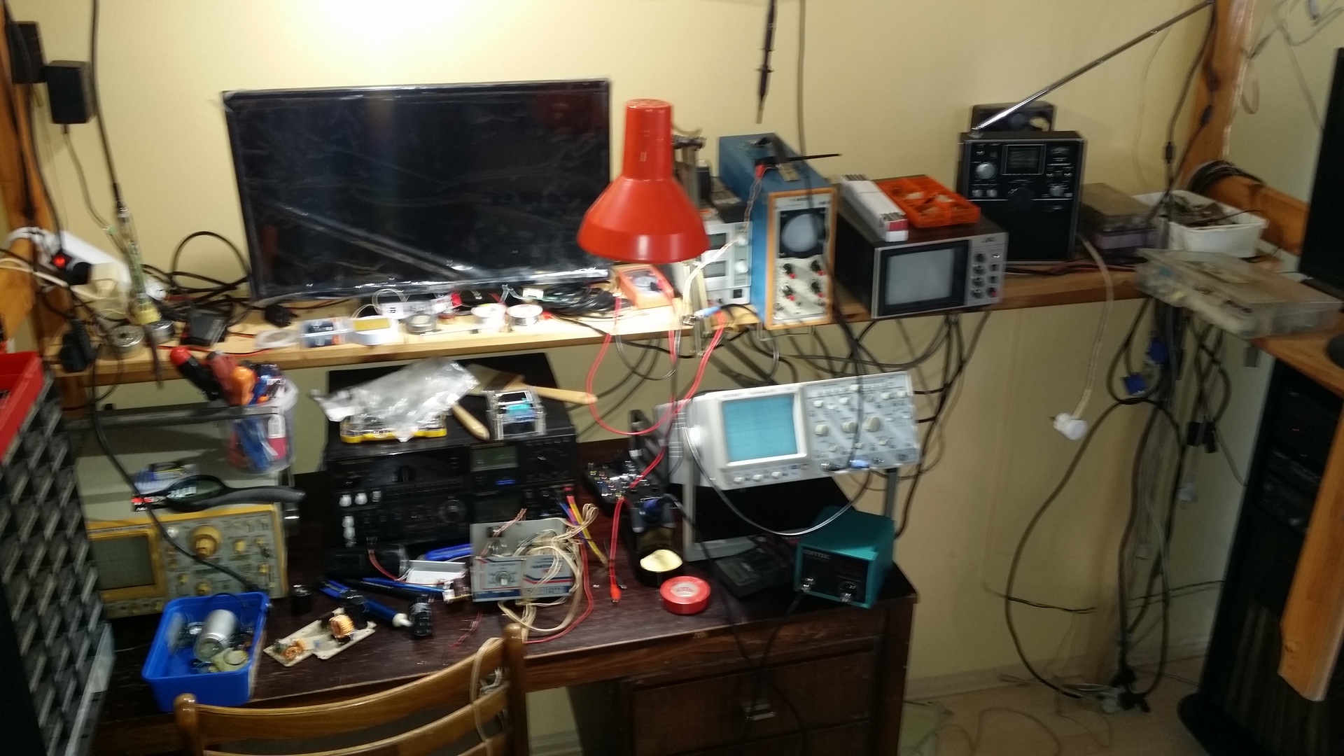

sziasztok, nekem ilyen lett a műhelyem- elég rettenetes.....
