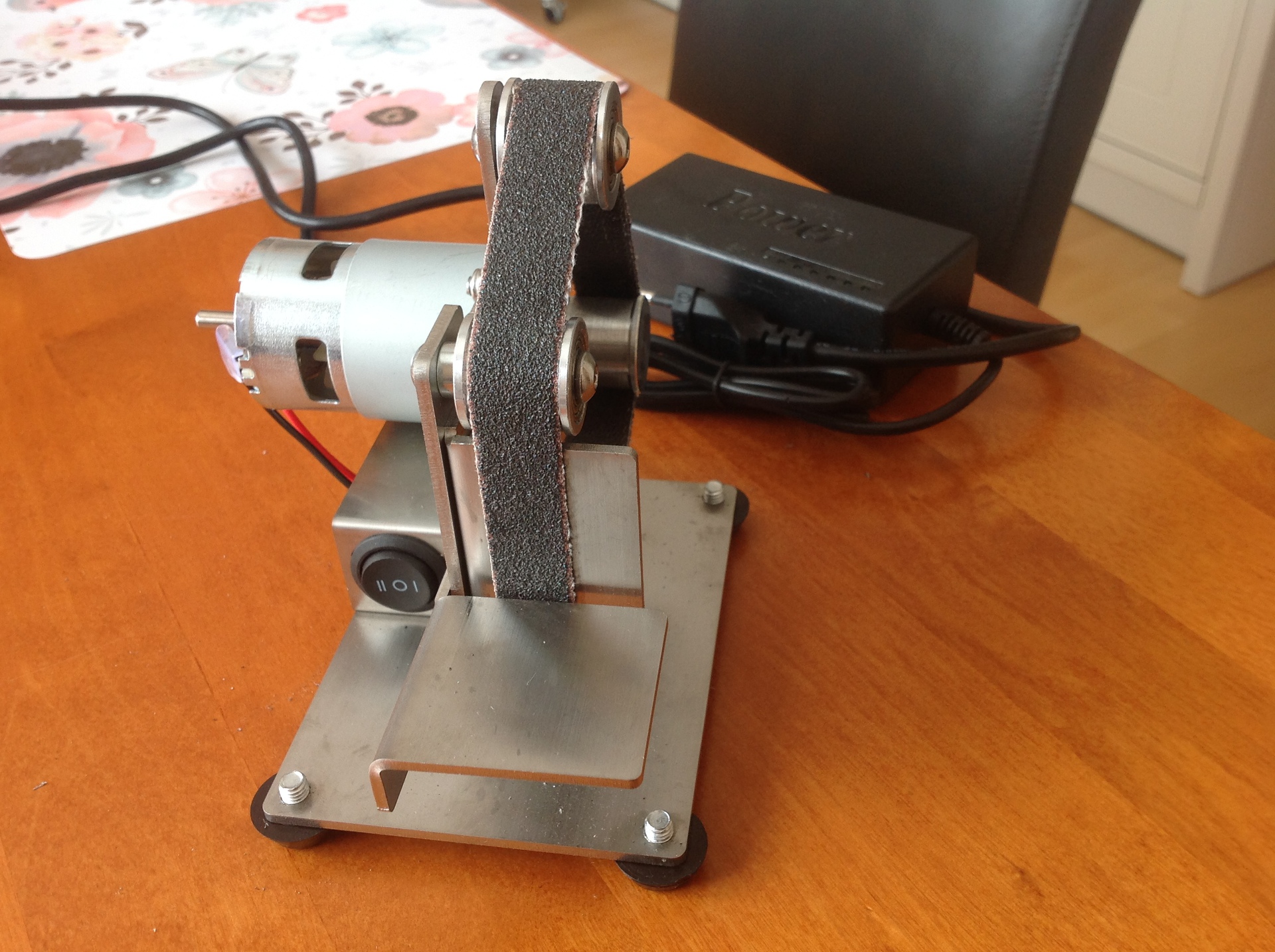

Egy uj szerszámmal gyarapodtunk:

(#) Alkotó válasza Massawa hozzászólására (») Jún 30, 2020 /
Mutatnál egy oldalnézeti képet, amin látszik a szalag meghajtása és vezetése?

(#) Massawa válasza Alkotó hozzászólására (») Jún 30, 2020 /
Ime.
Köszönöm a képet.
Szeretném leszögezni, hogy semmilyen negatív kritikát nem akarok megfogalmazni, mert nem ismerem a készüléket, és nem is látszik minden ide vágó részlet.
Már az első kép alapján is felmerült bennem két apró gondolat, amit az oldalnézet csak megerősített. Én már terveztem szalaghajtásokat, így tudni vélem mik azok a részletek, amik meghatározzák/befolyásolják a működés hatékonyságát.
1. A második kép alapján a jobb oldalon lévő henger tűnik a hajtónak. Ezen kb. 90°-os részen érintkezik a hajtótárcsa a szalaggal. Ráadásul a felülete inkább tűnik fémnek, mint gumival (vagy más puha anyaggal -pl. parafa-) bevontnak. Ha nagyobb lenne az átfogási szög, és tapadósabb a felület, akkor hatékonyabb lehetne az erőátvitel a szalagra.
2. Peremes görgőket vélek felismerni. Bizonyított tény, hogy a szalaghajtások esetében a peremes görgők nem tudják az elvárt megvezetést biztosítani. Ha a szalag el akar oldal irányba mozdulni akkor el is fog, és felgyűrődik/kifoszlik a széle. Jobb megoldás lenne a hordós felületű görgő, aminek minimális mértékben lehet a dőlését változtatni. Ezzel a mozgó szalag akkor is visszamegy középre, ha egyébként a csiszoló erő azt onnan kimozdítja ideiglenesen.
Nem vitatkozok, de néhány megjegyzéssel nem értek egyet..ez egy finom kis gép a szalag szélesség max 30 mm.
A szalag feszitése nagyságrenddel nagyobb mint a motoros nagy csiszolokon, ezért teljesen felesleges a gumizott hajtohenger. És ekkora szélességen a felmerülö erök sem hasonlithatok a 50-100 mm széles csiszologépekhez.
A hordos vezetés meg a cél teljes félreértése, hiszen a lényeg itt a csiszolás pontossága, azaz a szalag sikjának a legtökéletesebbnek kell lenni a két elsö görgö között, mert akkor adott a csiszolt felület elvárt geometriai pontossága. Ezért van a szalag ezen a részen hátulrol is megtámasztva ( gyakorlatilag azon a szupporton csuszik) igy akár 1/10 mm pontossággal is lehet csiszolni. A gépen nincs gyárilag rajta, de már van egy befogo szerkezet, amit rá lehet fogni és a munkadarabot ugy szögben mint merölegesen akár egy marogépen mozgatni lehet, azaz a felületet nagyon pontos méretre lehet csiszolni.
Minden nézetnek helyet kell adni, a tiédnek is és az enyémnek is.
Ha a szerkezet tudja amit elvársz tőle, akkor az pont olyan mint amilyennek lennie kell. (De csak attól mert ilyen, még lehetne akár sokkal jobb is szinte azonos ráfordítással.)
A szalag alakját a csiszolási felületen kizárólag a hátoldali támasztás adja, annak nincs kapcsolata a görgő hordósságával. Ez a hordósság egyébként kicsi, elég 1-2°. A hátsó támasztó lemez, ebben a mérettartományban kb. 0,5-1 mm-el kijjebb kell legyen a görgők síkjából, hogy azon teljes felületen tudjon siklani a szalag hátoldala.
Csak a hordos görgök eddig minden szalagot tönkretettek. A szalag közepe megnyult - pedig vászon, igy csak uj korába lehet töle sima felületet kapni. Ugyhogy végül is simára kellett a görgöket esztergálni. Már annyi mindent kiprobáltam . A gyári B&D meg simán ledobálja a szalagot - azon sima görgök vannak csak a szöget lehet állitani. ( azaz mászkál rajta s miután csak egyirányba tud, igy lecsuszik a két görgöröl). A kis Proxxon az viszont nagyon jol vezeti a szalagot. Hasonlo kialakitásu a görgö, csak még keskenyebb a szalag rajta (10 mm).
