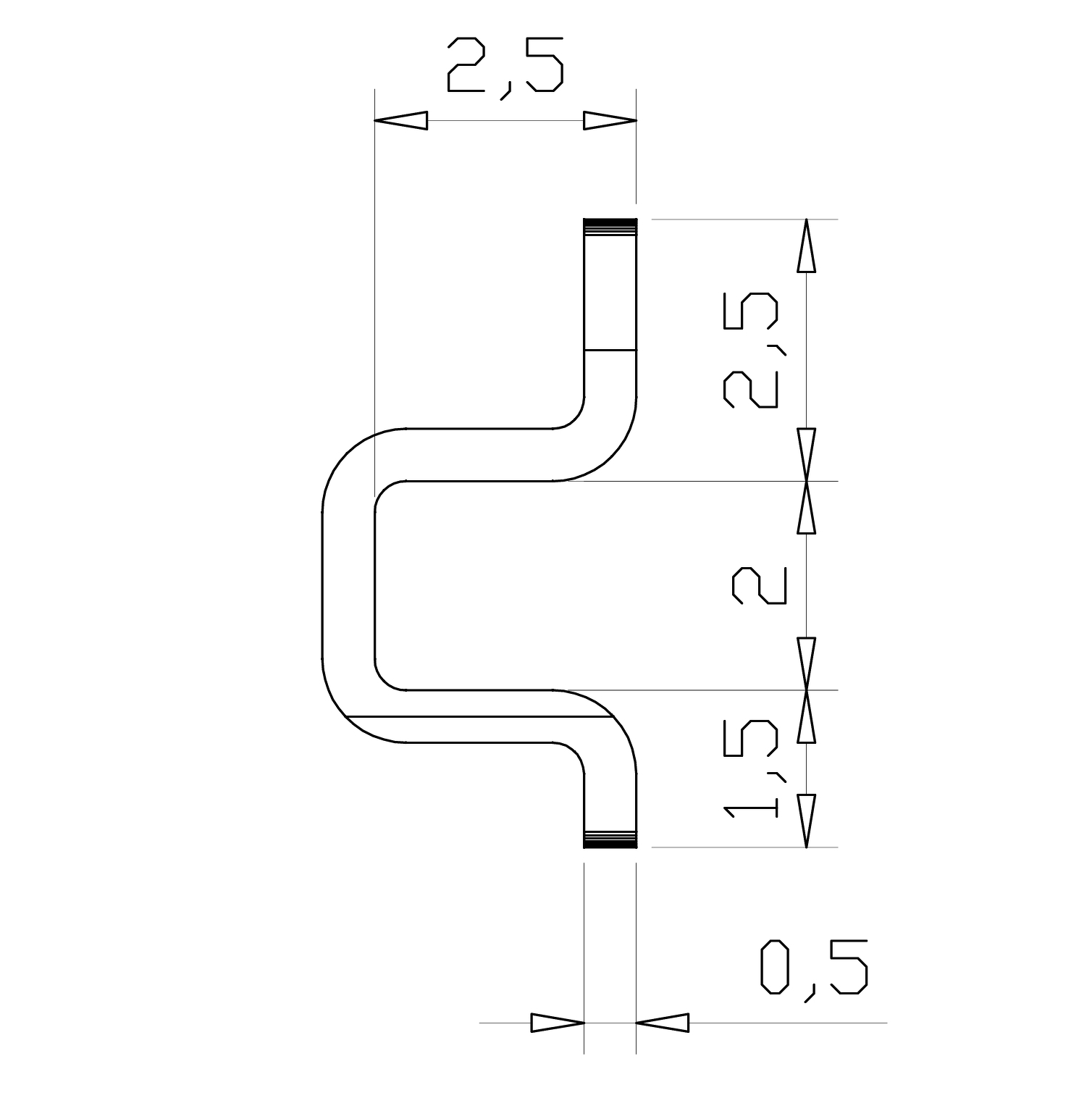

(#) Alkotó válasza Alkotó hozzászólására (») Szept 20, 2020 /
A problémámra nem jött értelmezhető javaslat, ezért saját gondolatra támaszkodva rajzoltam egy "valamit". (Azon is elgondolkoztam, hogy azért nem kaptam okos-ügyes tippeket, mert a probléma másnál egyáltalán nem jelentkezik, csak én vagyok ilyen kicsinyes.)
Az jutott eszembe, ha már a pofa olyan kicsi, hogy nem lehet megfúrni, melegíteni se akarom, mert az árthat a keménységnek, akkor egy rátevős-betét még akár jó is lehet. Lerajzoltam ami elsőre jónak tűnt.
Nincs tapasztalatom milyen erőigény lehet, de nem számítok nagyra, ezért egy 0,5x4 mm-es rugalmas acélcsíkot gondoltam célméretre meghajtogatni, és ezt rászorítani az egyik oldali pofára (a pofák pontosan 2 mm vastag lemezből készültek).
A betét megfordítható, így 2 féle méretet is képes lehet tájolni. Illetve ha bármi miatt útban lenne (nem számítok ilyenre), akkor levehető a szerszámról, és maximum egy apró kis karcolásnyomot hagy maga után.
Ezzel kapcsolatban is várom az értő tanácsokat, és/vagy a módszert, mások miként vágják pontosan egyformára az alkatrészek lábait.

A legtöbb alkatrész 2,54mm raszterhez igazodik. Én egy próbanyákot használok, és egy azonos lyukasztású lemezt, ami olyan vastag, mint a kívánt hosszúság. Így nem kell kókányolni a csípőfogóval, azt használhatom, amelyik a kezembe kerül.

Ki fogom az lemezből hajlított ütközőt próbálni, és majd elmondom milyen lett.

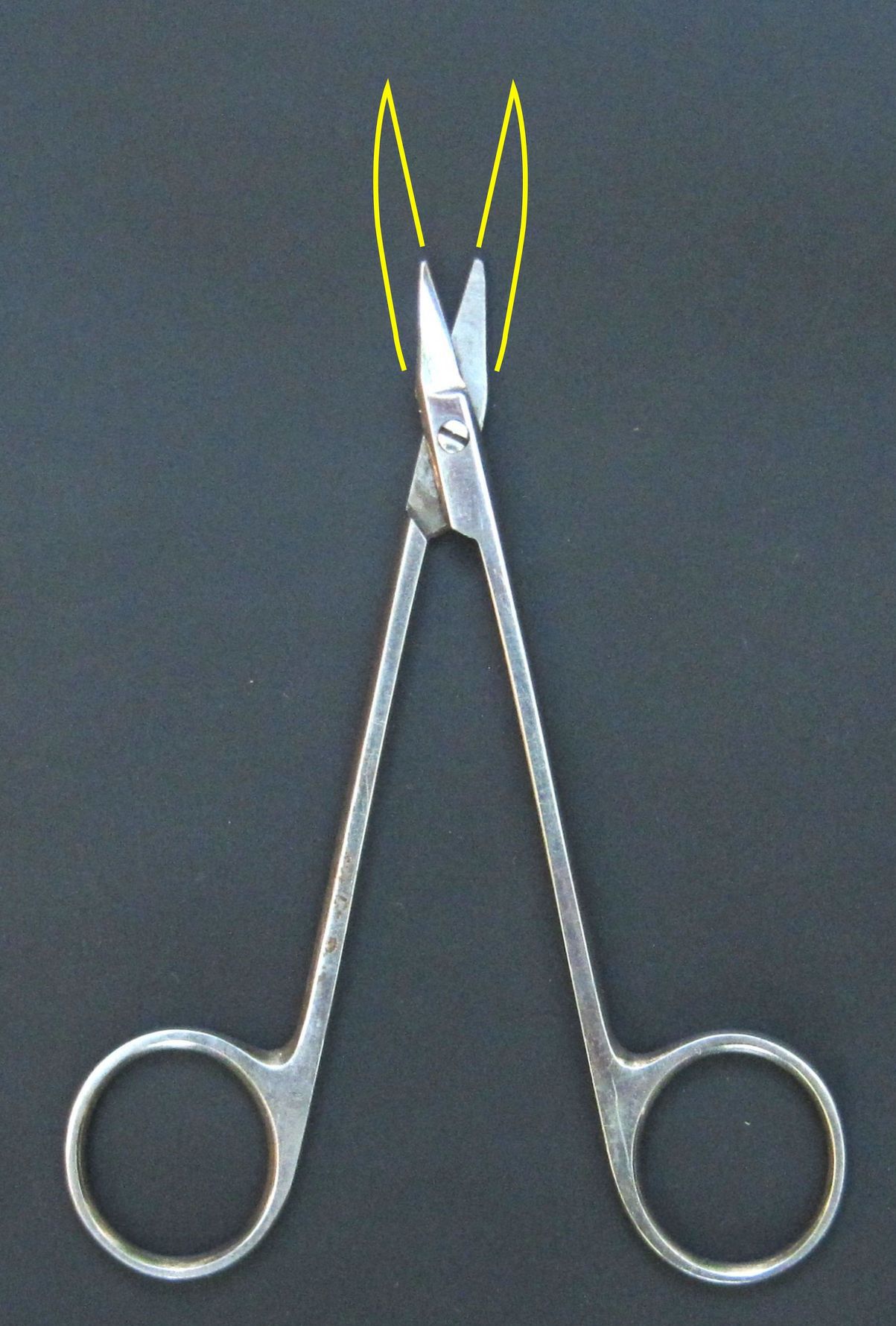

A "kisollót" szívesen megnézném fotón, miben tér el egy normál ollótól, és hogyan biztosítja az azonos lábhosszúságot.
(#) nagym6 válasza Alkotó hozzászólására (») Szept 21, 2020 /
Itt a kisolló. Ez most hosszú szárú, de jobb a rövid szárú. Én bőrvágó ollóként veszem, keskenyebb pofájú a jobb, közelebb van a forgásponthoz a vágóél vonala, hegyesebb szögben vannak az élek egymáshoz képest vágáskor, bár ez a vágóél "odébb" köszörülésével is igazítható. Így nem tolja ki előre a drótot, hanem vág.
A képen sárga vonallal a kb. eredeti alak, ez köszörülhető kívántra, természetesen csak a hátoldala, élek maradnak eredetiek.
Viszont ha kitolja a drótot előre vágás helyett, akkor lehet az éleken is leköszörülni, hogy ne nagy szögben álljanak vágáskor, hanem a párhuzamoshoz közelíteni.
Olcsó kb.: 700 Ft., sokáig jó, könnyen vág, keskenyre is köszörülhető szűk helyekhez.
Nálam minden fogót ver.
Nem biztosít azonos lábhosszúságot, hanem az ónba nem harap bele annyira nem éles, felcsúszik a tetejéig mivel az kb. kúpos, dróthoz érve megáll mert kúpnak vége, és vág.
Amúgy sem szerencsés az ónkúpot vágni, csak a kiálló drótot.

Köszönöm a képet. Semmiképpen ne vedd leszólásnak, de a nagyon régi kollégista építéseim jutnak róla eszembe, amikor azzal vágtam ami kéznél volt, pl. ollóval is. De ha már szóba került a kolesz, akkor is, és azóta is nagyon jó a célra a körömcsipesz. Tökéletesen vágja az alkatrészlábat, és csak az a baj vele, hogy mivel a homloka vág, így nem fér oda könnyen mindenhez.
Az "olló-elv" és a feladat szerintem nem passzol össze. Az olló részben kitolja magából a huzalt, de ettől nagyobb gondnak látom a vágás közben elkerülhetetlenül fellépő hajlító erőt.
A csípőfogó ilyet nem csinál. Korábban én is azt hittem, hogy a normál csípőfogóval tudok célba érni -soksok évig ezzel is csináltam-, de most vásároltam kimondottan ehhez való szerszámot. A különbség mellbevágó, el nem hittem volna ameddig nem próbáltam. Ez a fogó, és egy akármilyen szakos csípőfogó között ég és föld a különbség.

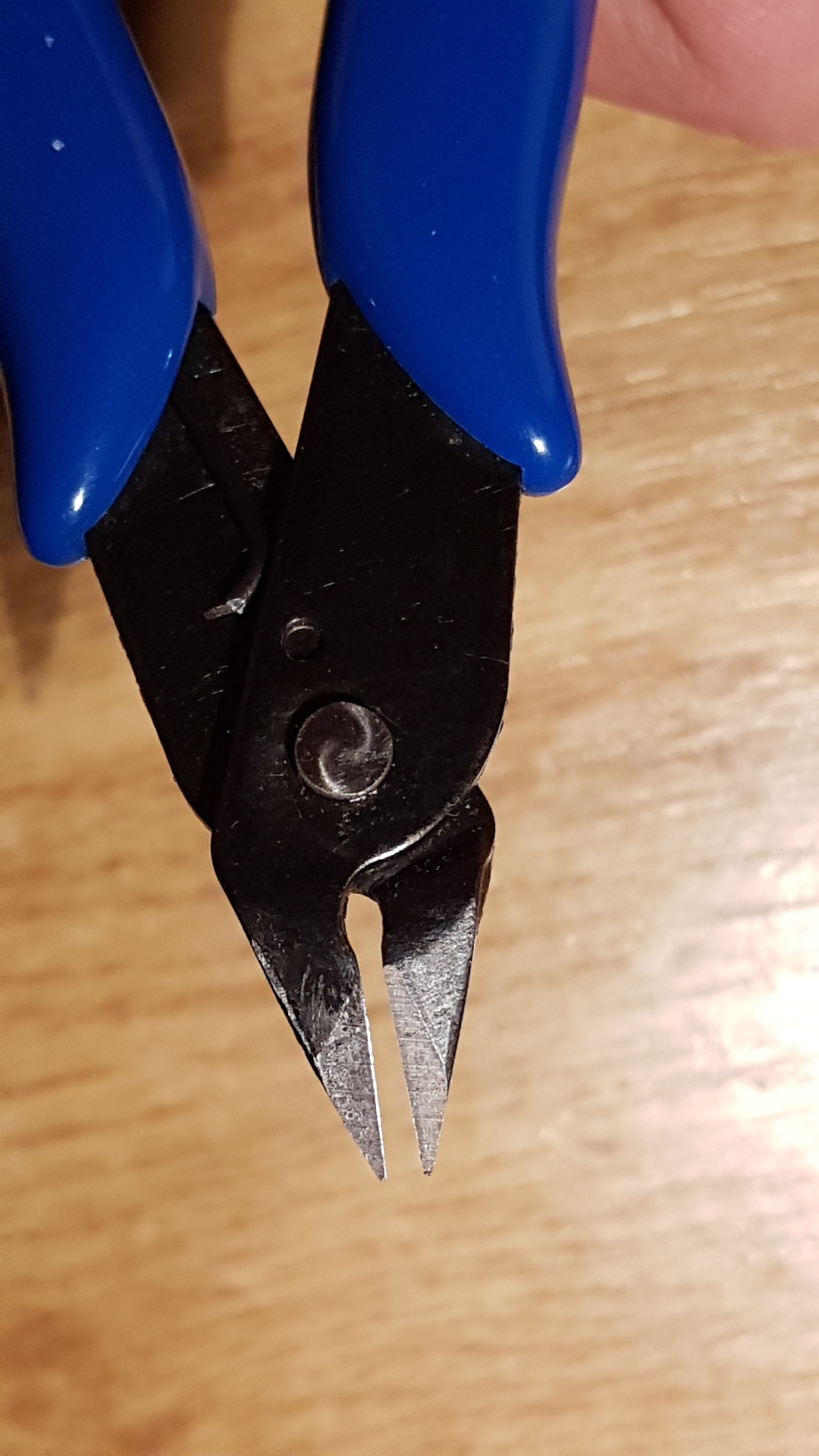

Lefotóztam mindkét irányból, nagyjából összecsukva a vágórészt, ami talán be tudja mutatni miben rejlik a csoda (és nem utolsó sorban kb. 1000 Ft-os szerszámról van szó).

Köszi én is a képeket. Van-volt pont ilyen is, és nagyon hasonlók is, talán csak a színük és nevük más. Amik nekem vannak azok hamar törnek rideg anyag, és hamar mellé vág egyik él a másiknak, talán a csapnál kopás miatt. Amíg jó addig valóban príma, én hármasával veszem. Nekem az olló jobb, talán a kezem már annyira rááll. Egy olló kb.: öt ilyen fogót túlél, miközben zömében az ollót használom.
(#) pipi válasza Alkotó hozzászólására (») Szept 21, 2020 /
Én a piros nyelűt jobban favorizálom, erősebb/szélesebb anyagból van az ollója mint a kéknek.
Ha esetleg "kilógosodik" kap egy kalapácsütést a tengelyre, ha valami komolyabb dolog miatt csorbul az éle, összezárva, lapjára fekteve megköszörülöm picit.
Elég sokáig bírja, néha sokadik"túlterhelésre" el tud törni, mindig ugyanaz az oldal, hogy véletlenül sem tudok rosszból egy jót csinálni
(#) Alkotó válasza pipi hozzászólására (») Szept 21, 2020 /
Nem is tudtam, hogy van piros, sőt sárga-fekete is. Hosszútávon nem tudok még nyilatkozni, kb. 2000 lábat vágtam el vele, de még semmi nyoma nincs kopásnak vagy egyéb elhasználódásnak.
Mindezzel együtt, azt hiszem egy szerszám életének az a célja, hogy munkában kopjon el, fáradjon ki, és használódjon el. Ez a legjobb ami történhet vele. Mai napig használom azt a favésőt, amit még nagyapám adott nekem kb. 10 éves koromban, mert látta, hogy kalapácsnyelet farigcsálok. Igaz mára elkopott belőle 8-10 mm, de ennek nagy része is csak azért, mert gyerekfejjel nem tudtam még szerszámot élezni, és kb. az 5. nyele van már meg, mert a többit elnyűttem.
