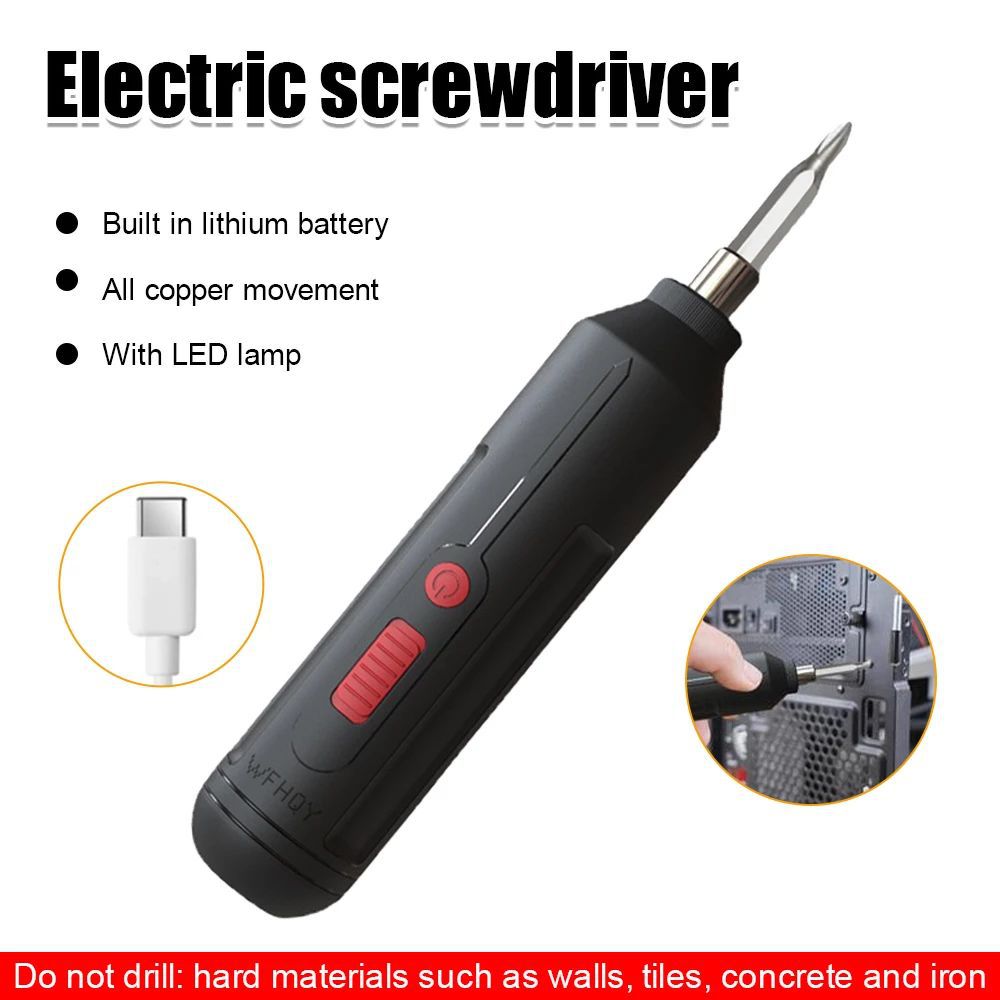

Nemrég végleg tönkrement az akkus csavarhúzóm, ezért vettem Aliról egy olcsó játékcsavarhúzót.
A beépített akku nagyon rövid ideig bírta, ezért belenéztem. TP4056 töltő van benne, és AA ceruzaelem méretű lítium akku. Gondolom abból is a leggagyibb. Némi méregetés után a töltő és a kapcsoló nyákját tartó bakokat és az akku helyén lévő műanyag bordákat kifaragva, éppen belefér egy 18650 lítium cella.
A két kis nyákot melegtakonnyal rögzítettem. Így már egész használható lett a csavarhúzó.
Fotók kedvéért most nem szedem szét, de a képen látható típusról van szó. Ha valakinek van ilyen, érdemes belefeccölni azt a 15 percet és rendes cellát beépíteni.

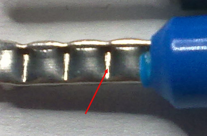

Vettem én is a szóbanforgó készletből, és azonnyomban kipróbáltam a fogót.
Szerintem elég lazán nyom, állítottam rajta, úgy egy fokkal jobb lett, de a tizenvalahány éves haupával nincs versenyben.

(#) mex válasza sany hozzászólására (») Ápr 17, 2023 /
„Szerintem jó nyom”
Szerintem meg nem nyom kifogástalanul, amiből meg lehet bajság is.
Mindenesetre sorkapocsba kötésekor rápréselődik a laza rész is..

(#) sany válasza mex hozzászólására (») Ápr 17, 2023 /
„meg nem nyom kifogástalanul”
Ez hogy állapítható meg? Nekem a mesterem, úgy tanította, hogy nem lötyöghet, nem lehet kézzel sem lehúzni. Akkor jó.
„úgy tanította, hogy nem lötyöghet”
Pontosan!
Márpedig ez lötyögött hosszirányban, pedig ügyeltem a megfelelő méretre.
Állítás után már a lötyögés megszűnt, de a pofák általi benyomódások kisebbek mint a régi krimpelőmmel készítettek.

(#) KBal76 válasza mex hozzászólására (») Ápr 17, 2023 / 1
Mi eljátszottunk a szerzeménnyel, rányomtunk 5 méretet, (összesen 3 féle fogóval, nagyon megfontolt a srác szerszámok terén) , megfelelô vezetékekre, és masszívan tartotta, kombifogóval nem tudtuk letépni, egy vékonyabb (talán 0.5mm2) vezetékeket eltéptük de nem jött le egy se. Szerencsére a többi fogó ugyanúgy jó volt, illetve a hagyományossal (klasszikus de kb. bóvli az is) voltak legkisebb méreteknél gondok, beszorultak a pofák közé a hüvelyek.
(#) mex válasza KBal76 hozzászólására (») Ápr 17, 2023 /
OK, én nem mentem el idáig, fogóval nem próbáltam lehúzni egyet sem..
A lötyögést megszüntettem, és annyiban hagytam a dolgot. Nyilván nem dobom el, de másodszerszám lesz azt már látom..
