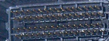

(#) uniman hozzászólása Jan 23, 2024 /
Most szükségem volna valamilyen elektromosan vezető "kenőcsre" (zír, gél, stb), olyan mint a vezető ragasztó, csak sose keményedjen meg. Valaki ismer/használt ilyesmit, ami bevált neki a gyakorlatban?
Százpólusú érintkezőpárban valahol érintkezési gond van...ezeket kéne egyenként "megkenni".

(#) Suba53 válasza uniman hozzászólására (») Jan 24, 2024 /
Kontakt spray.
Én úgy szoktam, hogy ne spricceljem tele a csatlakozókat, hogy egy fültisztító pálcika fejét átitatom vele, és azzal kenem át egyenként a kontaktusokat.
Persze, ha elfér. Ha szűkebb a hely, akkor finoman a csövecskéjével.
(#) uniman válasza Ge Lee hozzászólására (») Jan 24, 2024 /
Az áramok nem ismertek...de ha nem indul az autó (mert abban van a csati), sprayezés után jó 2-3 hétig . Ezt kéne kiváltani hosszantartó hatású megoldással. Én valami zsírféleségre gondoltam, hogy az hosszabb ideig lenne hatásos. Egy ismerősömnek próbálok segíteni, amíg a probléma meg nem oldódik
(#) pipi válasza uniman hozzászólására (») Jan 24, 2024 /
Gondolom a tüskéken semmi nem látszik... Lehet valamelyik hüvely kitágult, kellene egy ilyen átmérőjű drótot/tűt/spirálfúró(befogó része) keresni, és egyesével végig zongorázni a hüvelyeken mennyire szorosak.
(#) uniman válasza pipi hozzászólására (») Jan 24, 2024 /
Már átnézte régebben egy szerelő, néhány hüvelyt cserélt a lengődugóban (horribilis díjért), de megint előjött a probléma. Később cserélve lesz talán az egész, ha találnak hozzá ilyen új csatit félméteres vezetékköteggel. De az is sok meló...
