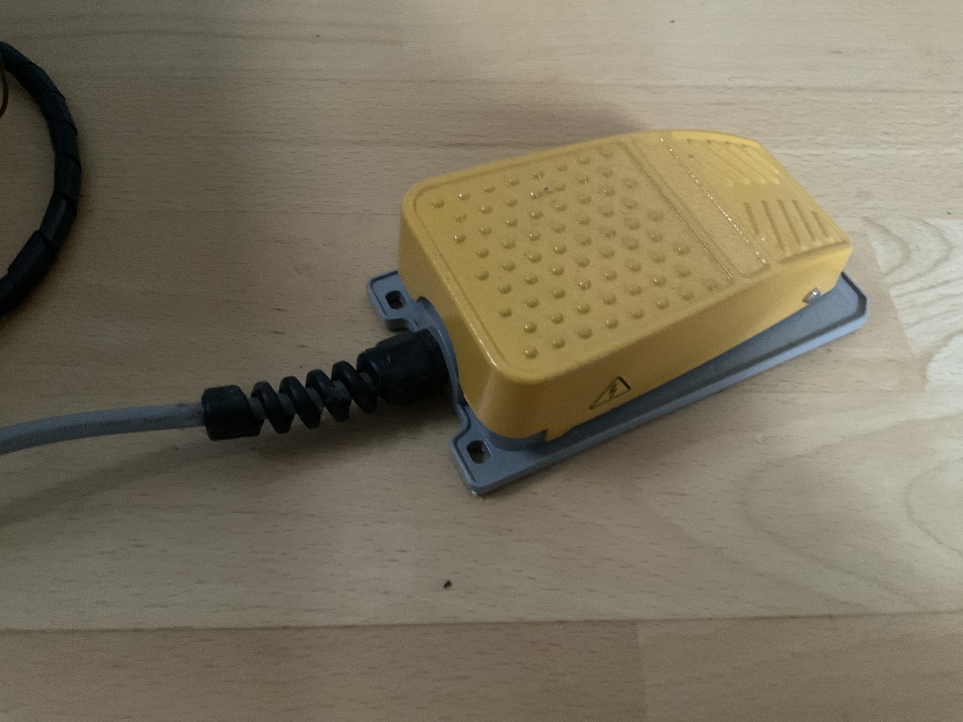

A pedál tömege valoban lényeges annak nem szabad mozognia. A fogorvosi pedálban a nehéz trafo. A zongorám pedálja a szönyeghez van rögzitve velcro elemekkel. Ez lényeges ha ülö helyzetben kell nyomogatni. Ülve a lábad sokkal mozgékonyabb és elrugdalod a pedált, állo helyzetben ritkán állsz 1 lábon és többnyire függölegesen fogod nyomni ( rá fogsz állni) , ülve ez nem jellemzö.
Itt van egy másik pedál egy gyári a hungarocellvágohoz meg a kis állványos 24Voltos furogépem házilag barkácsolt pedálja ( jo 20 éves).
Mind a két pedál állo munkához valo. Mind a 2 pedál ugy van kialakitva, hogy a mikrokapcsolo akkor van megnyomva ha nem nyomom a pedált ( felsö állásban) és akkor kapcsol át, ha földig nyomom a pedált. Mind a két pedál játszva kibirja a testsulyt, azaz nem lehet tönkre tenni.

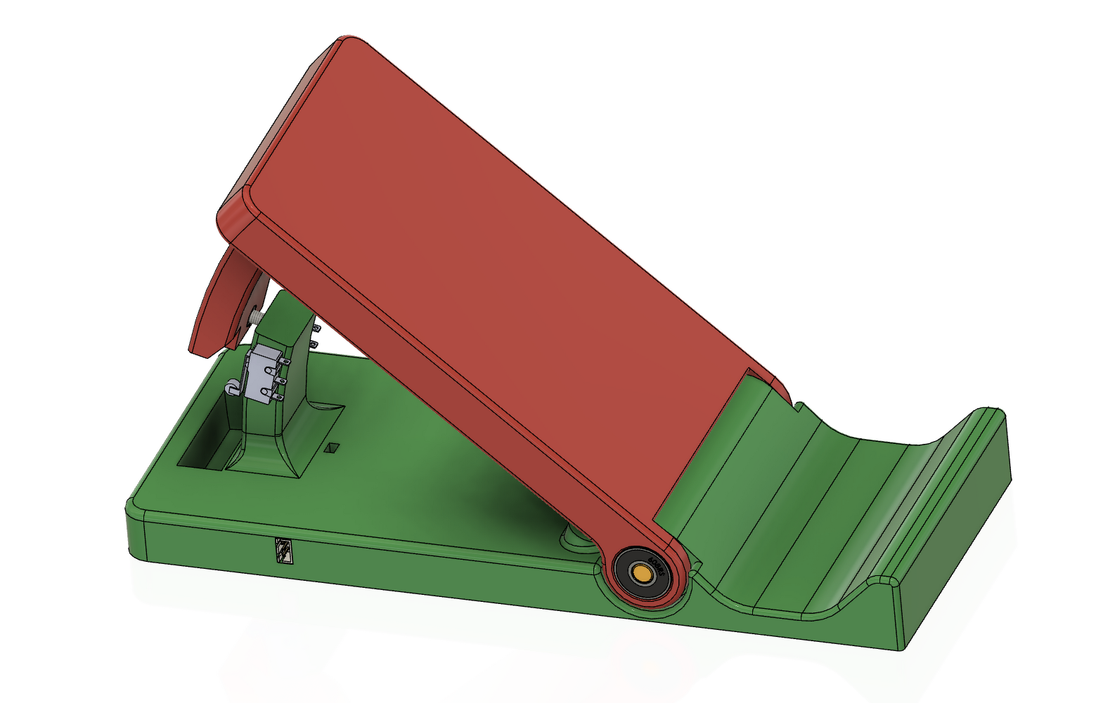

Na hát érdekes hogy milyen irányba mentetek el, hogy törésgátló kell rá meg hogy legyen súlya... Miközben a szerkezetemnek ennél sokkal nagyobb problémái vannak. Látszik hogy éjfélkor kattintgattam gyorsan össze...

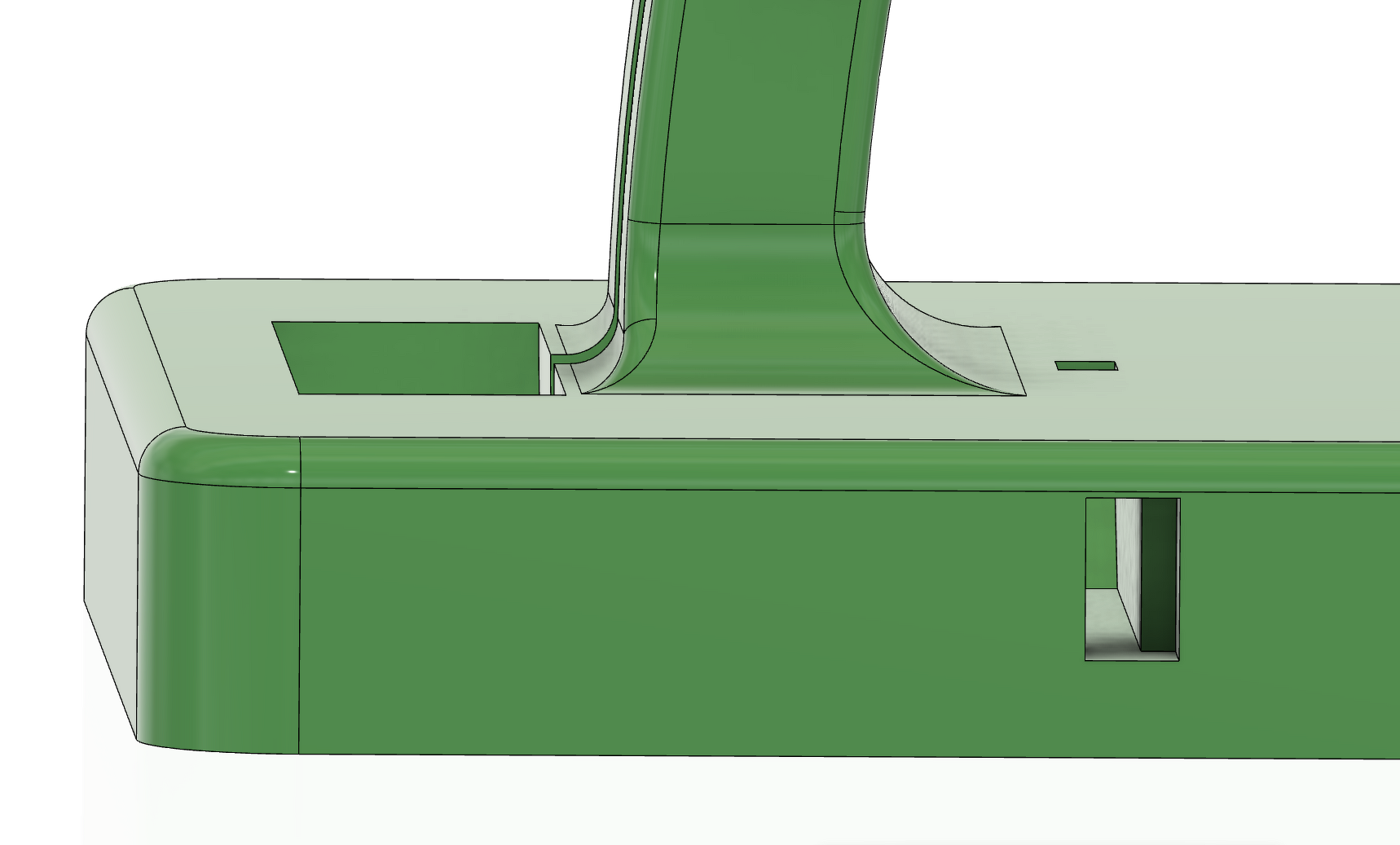

A pedál a jelenlegi terven nem szerelhető össze, mert a felső (piros) része nem illeszthető rá az alsó (zöld) részre, mert az alsó részen a csapágyok közepén lévő kis bütyök beleakad a felső rész csapágyat körbefogó gyűrűjébe.
Ezen felül jelen állás szerint semmi sem határolja a pedált a felső végállásában, a mágnesek taszító ereje teljesen ellöki azt.
A súly növelésével amúgy teljesen egyet értek, ezt szokták úgy hogy a felző záró réteg nyomtatása előtt megállítják a gépet és homokot szórnak a nyomtatványba. De akár kis üregeket is tervezhetek rá alulról ahová valami súlyokat lehetne (nagy csavaranyákat például?) beszorítani/beragasztani.
Az optokapuval nagyon nem értek egyet! A mikrokapcsoló egy zárt rendszer, az optokapuba viszont beszállhat por, kosz, bármi. Főleg mivel hogy ez a földön lenne és főleg mert egy láb lenne felette amely lábon valószínűleg valamilyen lábbeli lenne aminek az alja a házban mindenféle koszt, hajszálat stb. összeszedhet és a pedált nyomkodva az optokapukba hullhat. Sőt, akár a pedál nyomkodásától, a lábbeli rajta való csúszkálásától valamennyire statikusan is feltöltődhet a pedál (hiszen műanyag) és akkor mégjobban vonzza a koszt. Az optokapuk meg azt nem szeretik...
HALL-szenzorra azért nem gondoltam mert:
1.: Alkotó megjelölte hogy milyen eszközzel (mikrokapcsoló) szeretné ezt kivitelezni.
2.: Szerintem is a mikrokapcsoló erre a legideálisabb megoldás.
3.: A mágnesek a tervemen azért vannak hogy taszító erejükkel a pedál taposásának ellenttartsanak. Emiatt vannak a lehető legközelebb a forgási ponthoz. Szenzort viszont ide tenni nem lenne célszerű mert az erőkar itt a legkissebb, így precíz beállításra nem alkalmas. (Persze lehetne egy külön mágnest rakni a mostani kapcsolók helyére.)
Esetleg gondoltam még arra is, ahogyan az autóm gázpedálja viselkedik: A gázpedált tövig lenyomva valójában még nincs teljesen lenyomva. Nagyobb erővel még be lehet egy kicsit nyomni, ilyenkor kikapcsol mindenféle folytást és a maximális teljesítmény adja le a motor. (Teleport üzemmód.) De talán itt nem lenne hasznos az ilyesfajta működés.
A hozzászólás módosítva: Jan 28, 2025

Elolvatam most újra hogy Alkotó mit írt a témában és nem találtam arra utalást hogy állva taposná a pedált.
(#) Attila86 válasza Attila86 hozzászólására (») Jan 28, 2025 /
A csapágyakat most két stift (sárga színű) rögzíi a helyükön, így már összeszerelhető a pedál és azért is jobb így mert a stiftet ki lehet nyomtatni nagyobb kitöltéssel (100%) hogy erősebb legyen, nem kell az egész alsó részt.
Illetve a pedál felső határolását is megoldottam egy M5/25mm csavarral és egy M5 anyával. Ezeket a piros részbe kell csavarozni és a csavar végének a zöld részen van egy vájata amiben mozogni tud.
Ja és tettem... nem tudom, jó sok M6 csavaranyának lukat a zöld rész aljába hogy nehezebb legyen.

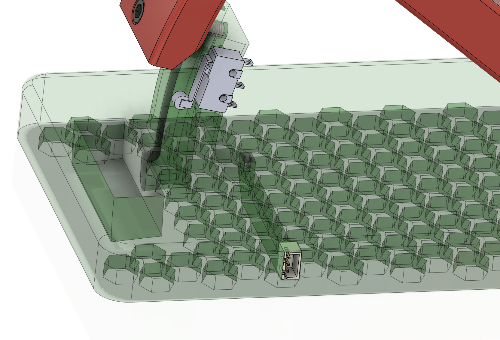

Tessék, csináltam neki sarkot. Meg tettem rá egy XH2.5 csatit is. A csati mögött van egy kis kábelalagút amelyből a vezetékek a mikrokapcsolók alatt bújnak ki.
