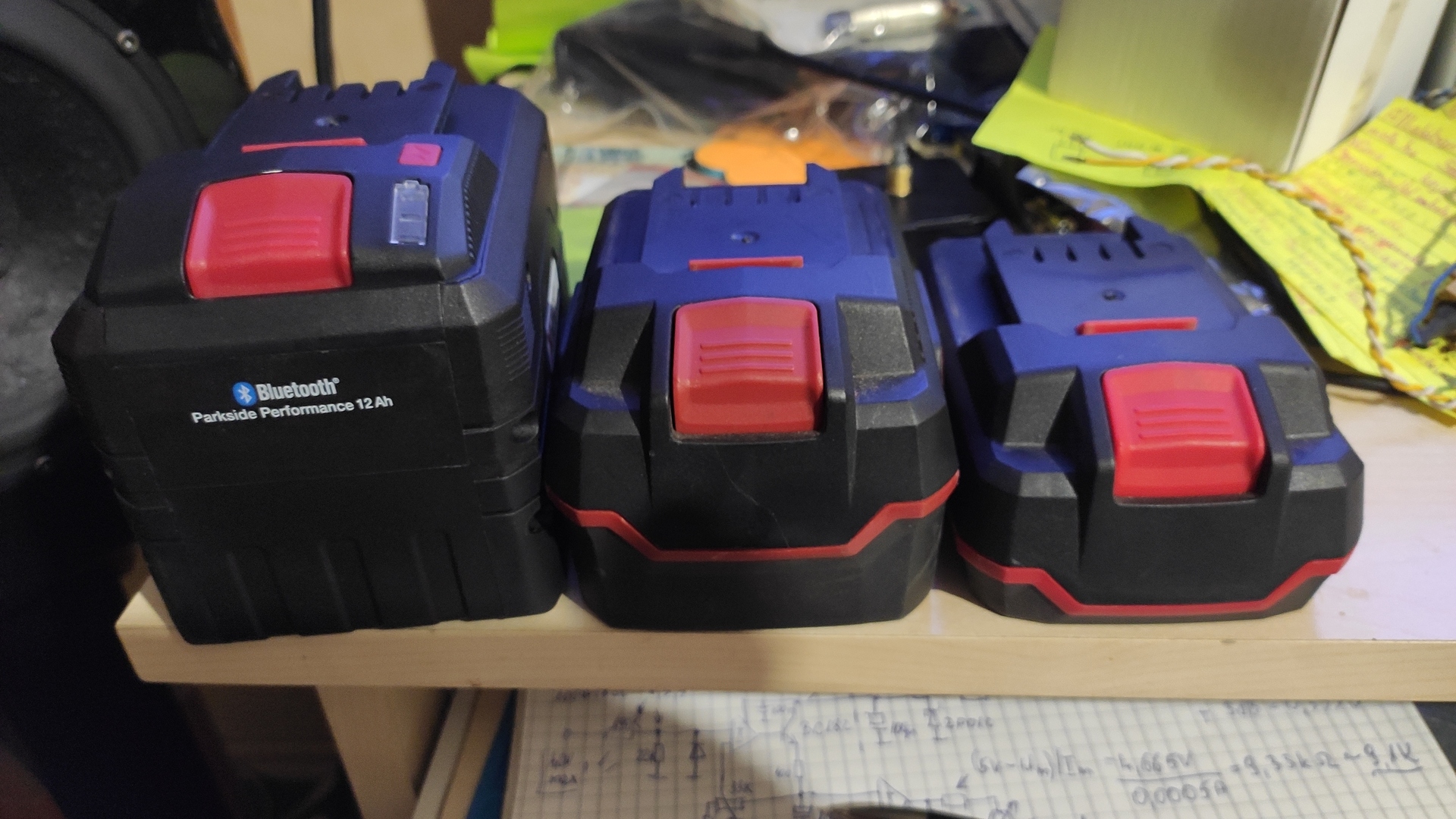

(#) szamóca válasza bbb hozzászólására (») Szo, 19:53 /
Kompatibilis a kettő, csak prémium nagyobb kapacitású, és állítólag jobb minőségű, gyorsabban tölthető akkuk vannak benne. (nemrég vettem egy 20V-os 12Ah-a performance-t, az is kompatibilis bármelyik sima 2-4-8Ah-al csak van benne + blútusz modul)

(#) szamóca válasza uniman hozzászólására (») Szo, 21:09 /
Meg a nagyobb 4Ah. Meg a többi.

(#) elektroncso válasza compozit hozzászólására (») Szo, 22:23 /
Nem is kell 3Ah-nál nagyobb 18650-es cella. Azt ipari cellák általában 2ah-sak.. A 2Ah-s 20V-os pakkban 5 ilyen van sorba kötve. A 4Ah-s pakkban 2 darab 2Ah-s cella van párhuzamosan majd ezekből öt sorba a párhuzamos kötés miatt jön ki a 4Ah. A 8Ah-s cellában 4 darabnak kéne párhuzamosan lenni, szóval annak a pakknak a magassága legalább négy 18650-es cella vastagsága + a ház fala. Ha ennál alacsonyabb már gyanús.

(#) szamóca válasza compozit hozzászólására (») 0:34 /
Mérni nem mértem be, nem szedtem szét, de van itthon a 20V-osból 2-4-12Ah-om, és nagyságra tömegre nagyok a különbségek. És nem mellesleg nálam már évek óta jól bírják a terhelést. Árban nagyon jók, a nagyobb márkákhoz, legalábbis a Metabohoz Stanleyhez képest.

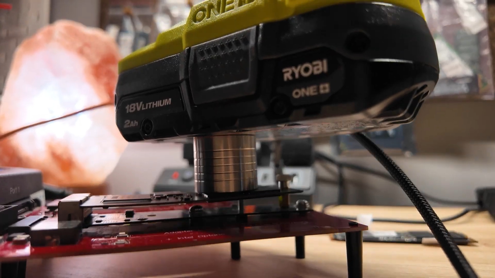

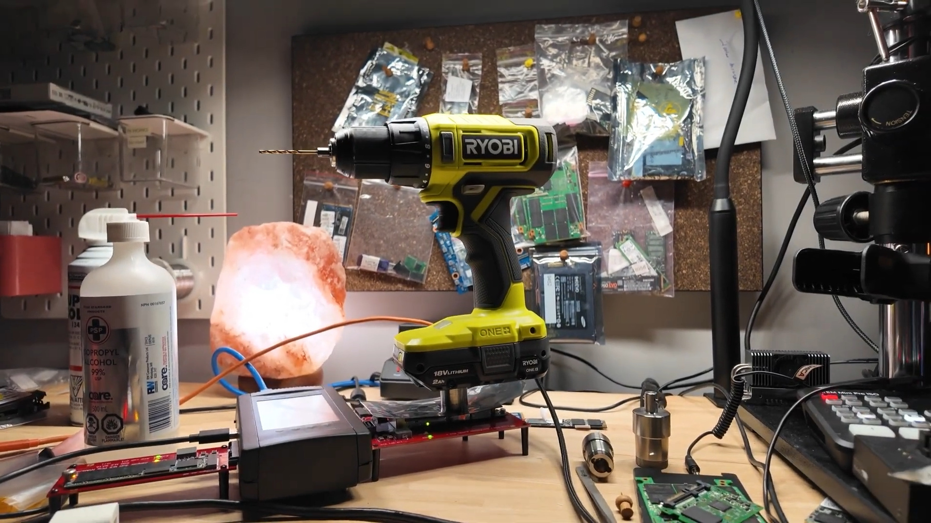

(#) img válasza compozit hozzászólására (») 10:33 / 2
Sok mindenre jó egy ilyen akku, főleg súlyosabb esetben (amikor rajta van a csavarbehajtó is): pl. adatmentésnél a NAND chipet rányomni az SSD-re, hogy a BGA kontakt hibát megszüntesse.
