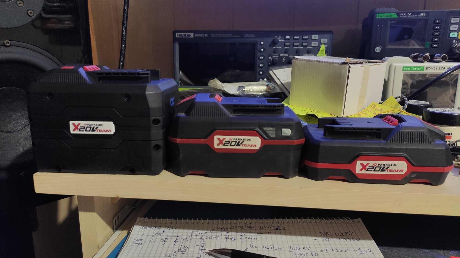

Kompatibilis a kettő, csak prémium nagyobb kapacitású, és állítólag jobb minőségű, gyorsabban tölthető akkuk vannak benne. (nemrég vettem egy 20V-os 12Ah-a performance-t, az is kompatibilis bármelyik sima 2-4-8Ah-al csak van benne + blútusz modul)

A csatlakozó ugyanaz ahogy nézem, a feszültség is, amiben eltér az a méret, meg hogy a 2Ah és 4Ah az sima, a 2,5Ah 5Ah pedig performance kivitel.
Ebből nekem a sima 2Ah-ás van, amit a multi rezgő-vágó csiszoló bizgentyűhöz adtak, de láttam már a Lidlben a 4-es változatot is.

Nekem nagyon gyanúsak ezek a nagy amperóra értékek. Nézegettem akkus láncfűrészeket, ott több helyen olvastam, hogy a 8Ah-s akku legfeljebb 3...4Ah-t tud. Ez megint csak átverés.
Van egy olyan video a Youtube-on, hogy " Gábor műhelye". Elég sok akksit megmért, valami olyasmi jött ki, hogy 3Ah felett nincs 18650-es cella. És az már nagyon drága.
Mindjárt el is vetettem az akkus láncfűrész gondolatát. Maradok egy Einhell-nél, legfeljebb húzom a hálózati hosszabbítót magam után.
(#) elektroncso válasza compozit hozzászólására (») Dec 13, 2025 /
Nem is kell 3Ah-nál nagyobb 18650-es cella. Azt ipari cellák általában 2ah-sak.. A 2Ah-s 20V-os pakkban 5 ilyen van sorba kötve. A 4Ah-s pakkban 2 darab 2Ah-s cella van párhuzamosan majd ezekből öt sorba a párhuzamos kötés miatt jön ki a 4Ah. A 8Ah-s cellában 4 darabnak kéne párhuzamosan lenni, szóval annak a pakknak a magassága legalább négy 18650-es cella vastagsága + a ház fala. Ha ennál alacsonyabb már gyanús.
