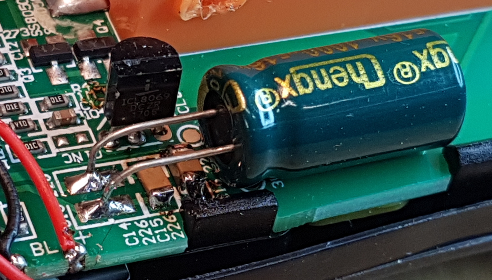

(#) Alkotó hozzászólása Jan 6, 2021 /
Erre támaszkodva én új korában azonnal elvégeztem a javasolt módosítást.
Nem tudom nélküle milyen lett volna, de így elégedett vagyok vele.

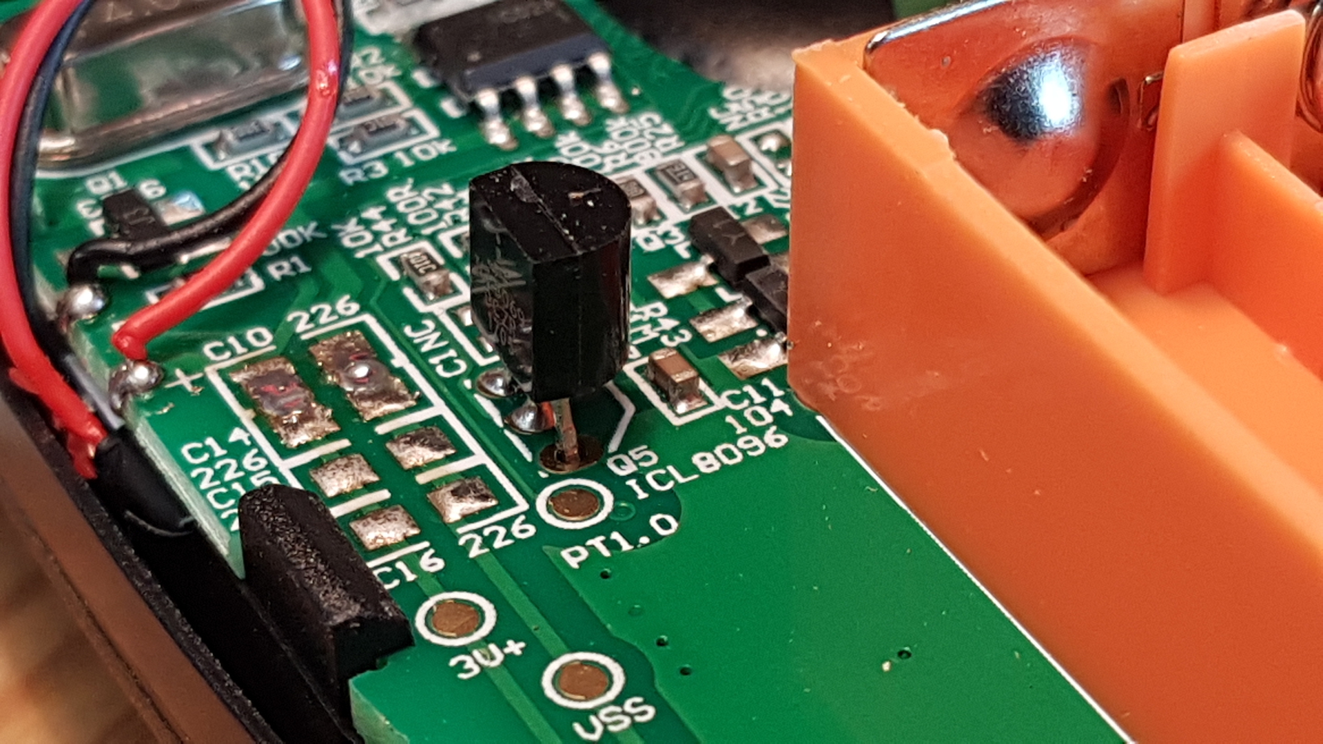

(#) Alkotó válasza pipi hozzászólására (») Jan 7, 2021 /
Mellékeltem egy képet, ahol már kivettem az eredeti kondit, de még nem raktam be az újakat.
Bejelölnéd nekem melyik pontra gondolsz?
(#) pipi válasza Alkotó hozzászólására (») Jan 7, 2021 /
Mivel kapcsolatban? A kondi ugyanoda kell vissza, meg a leiras szerint c14,15,16. A méréshatar nyomogomb az elemtarto másik oldalán a fésűszerű aranyozott
(#) ftirius válasza Alkotó hozzászólására (») Jan 7, 2021 /
Nem a te képeden, hanem a linkelt oldal egyik képén látható.

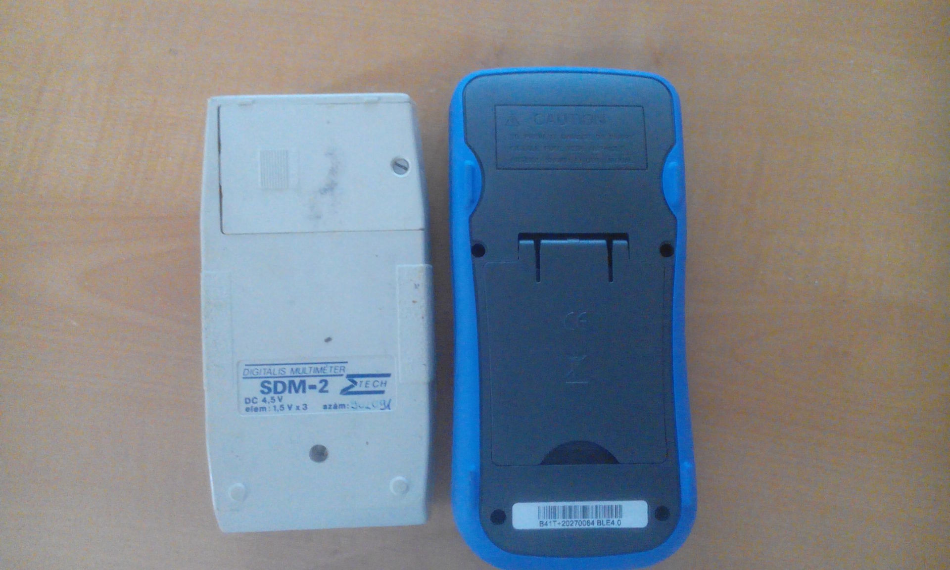

(#) teddysnow válasza Maffija hozzászólására (») Jan 25, 2021 /
Ilyen az élet és ez jó! Kb 20 éve keresem ezt az SDM2 multimétert. Fiatal koromban láttam először és utoljára. 20 éve nyüstölöm a guglit érte, és most itt van. Nem emlékeztem a típusára, csak arra, hogy automata, két hangosan kattanós gombos és magyar.
(#) Maffija válasza teddysnow hozzászólására (») Jan 25, 2021 /
`90 -es évek elején vettem 2800 Ft volt akkor. Még mindig tökéletesen működik.
