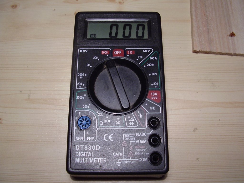

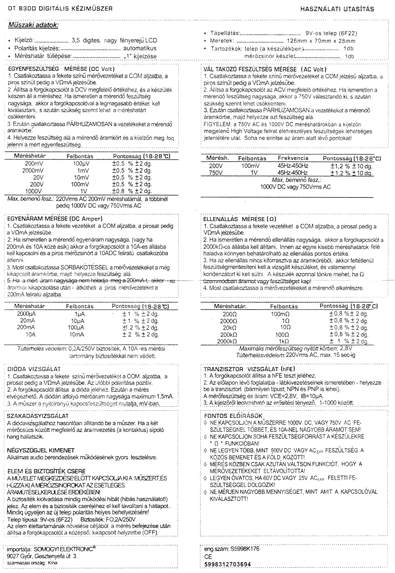

(#) lapose válasza iceman82 hozzászólására (») Nov 11, 2010 /
Ez DT830D, de majdnem ugyanaz.

Megfelelő méréshatárra pedig majd igyekszem figyelni. Mint mondtam még nem használtam ilyet, de talán az a használati utasítás amit belinkeltél segíteni fog.

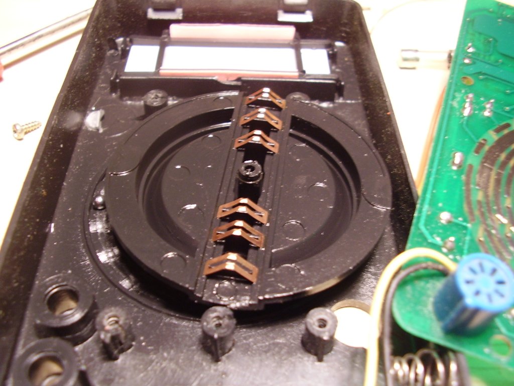

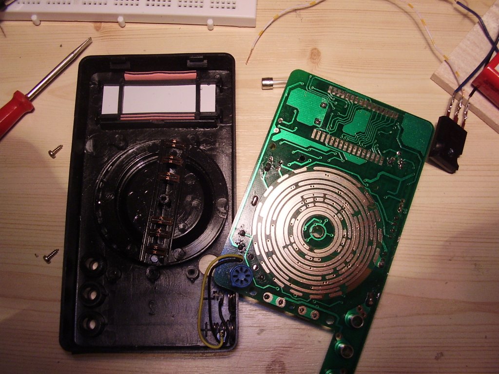

DT830B Mano multimeteremet szétkaptam, és a kapcsolótárcsából kiestek a csúszó érintkezők. Nagyon megköszönném, ha a helyes pozíciókat megadnád.

(#) Doszpot válasza jesi hozzászólására (») Jan 11, 2011 /
Helló
Szétszedtem neked hasonló műszerem, és készítettem néhány fotót.
(#) jesi válasza Doszpot hozzászólására (») Jan 11, 2011 /
Nagyon köszönöm. Összeraktam, jó lett. Egyik lamella elpattant, az hiányzott. Ebből tudtam, hogy meg kell keresnem.
