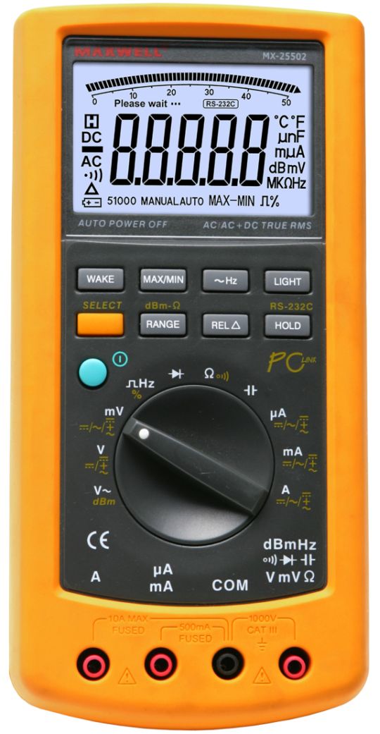

(#) horcsab hozzászólása Márc 17, 2008 /
Én most vettem a következő linken levő multimétert.
Nagyon meg vagyok elégedve vele. Előtte egy METEX-3860-as volt de annak 8 éves használat után tönkrement a funkcióváltó forgató gombja (napi rendszeres használat mellett).
Pozitivum a jól látható kijelző és a kondenzátor mérés 40mF-ig (jól irtam milifarád!!!) Igaz ehhez idő kell de sztem elég pontos. A többi szinte minden hasonló multiban meg van. Igaz nem 8000ft, de megéri az árát.

(#) horcsab válasza khiraly hozzászólására (») Márc 25, 2008 /
Szeva!
a TME-nél vettem, mint a link is mutatja. Az ár az nettó ami oda van irva!
A müszer egyébként nagyon jó, TRUE-RMS, automata méréshatárváltás, stb..., ami pontosság oda van írva szerintem tudja is.
Előtte én is FLUKE-t nézegettem de az ára miatt döntöttem e mellet és ugy tűnik nekem beválik amire nap mint nap használom.
RS vagy USB nincs rajta de nem is lényeges a számomra.
