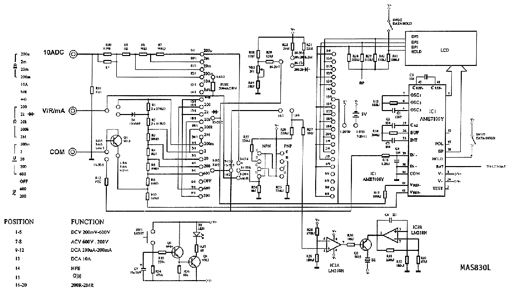

Te tudod,én nem így gondolom,de nem vitázni szándékozom.Nézd meg a kapcsolási rajzukat.
(#) Hodinka válasza Dániel X hozzászólására (») Jan 9, 2012 /
Hát azt kell mondjam,hogy ez nem lesz egy egyszerű feladat,ugyanis ezek a multik kalibráltan születnek,vagyis gyártáskor egy adott szabvány szerint határozzák meg az ellenállások értékeit.Csak egy módon változtathatsz a pontosságon,ha a feszültségosztó minden egyes ellenállásának az értékeit megváltoztatod.Viszont ez felvet még egy problémát,mivel a kapcsolási rajz (ez nem épp DT,de a lényeg ugyanaz) alapján látni lehet,hogy egy feszültségosztót használnak fel három mérési fungcióhoz,vagyis a feszültség,áram,és ellenállás mérés hitelessége egy-ugyanazon ellenállások értékétől függ.Tehát ha például a feszültségen valamelyest javítasz,az ellenállás mérés annyival pontatlanabbá válik,és ugyanez fordítva is igaz...
Viszont ha mégis van kedved és elég türelmed ezzel foglalkozni,akkor megpróbálhatod úgy,hogy a feszosztó ellenállásait (R1,R2,R3,R5,R7,R10,R11,R15,R16,) kicseréled velük kompatibilis trimmerekre,amelyekkel majd egyenként módosíthatsz a méréshatár értékek pontosságán.Természetesen arra is figyelmet kell fordítani,hogy így túl nagy feszültség se kerüljön a mikrovezérlő bemenetére.Egyébként osztom az előttem szóló kolléga véleményét,viszonyításképp szerezz be valami pontosabb műszert,legalább 4, vagy 43/4 digitest,mert azzal amit te linkeltél kicsit olyan vak vezet világtalant feeling-je lesz az egésznek.

Tényleg nem a vita kedvéért,de mégis mekkora különbség van a két műszer közt?Ha tudnál szerezni kölcsön valakitől egy "jobb" műszert akkor megnézheted,megmérheted,hogy a tiéd valójában jól van e gyárilag beállítva.Először a referencia feszültséget kell beállítani,ellenőrizni az IC 37. lábán 100mV kell mérni,ha a műszer bemenetére (2V méréshatár) pontosan 1V egyenfeszültséget kapcsolsz,találsz ott egy trimmert az IC mellett közvetlen,ezt egy 1,5V elem és egy 10K lineáris potméterel kialakított feszültségosztóval tudod megvalósítani.Ha ez rendben találtatik akkor már csak a feszültségosztó lánc változtatásával lehet finomítani,ami eléggé macerás.Mellékelem a két műszer kapcs. rajzát,ha a gugli igazat mondott.

Most nézem a MAS830L kapcsolási rajza,amit előzőleg mellékeltem,HIBÁS,nem stimmel az AME7106Y IC bekötése,ezt vedd figyelembe,ettől még a beállító trimmer ott van.A 35 és 36. lábakon mérj referenciát,rosszul írtam a 37. lábat múltkori hozzászólásomban.

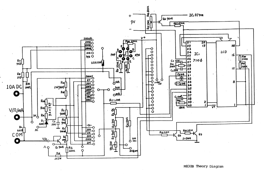

Sziasztok! Van egy ilyen multiméterem, egy ideje félre volt rakva mert nem mért azután, hogy szétszedtem mert a csipogója kicsit 'köhögősen' szólt, egy két nekem nem tetsző forrasztást átforrasztottam benne, aztán összerakva nem igazán akart mérni semmit se, pedig óvatos voltam... Most megint elővettem az a gyanúm, hogy esetleg az üzemmódkapcsoló alján lévő V alakú aranyszínű érintkezők közül esetleg az egyiket elhagytam volna? Ugyanis 6 ilyen érintkezőnek van ott hely, de nekem csak 5 van, az egyik szélén lévő helyen nincs...
Esetleg valaki akinek van ilyen multimétere lefotózná nekem az üzemmódkapcsolóját belülről?
Előre is köszönöm! Üdv!
(#) abcdabcd válasza abcdabcd hozzászólására (») Jan 31, 2012 /
Esetleg, ha valakinek lenne egy kapcsolási rajza a műszerhez annak is örülnék

Na megoldódni látszik az ügy magától, egy ismerősömtől kaptam kölcsönbe egy ilyen multit az enyémbe áttéve az üzemmódkapcsoló hiányzó helyére egy érintkezőt abból, úgy tűnik a multiméter minden funkciója jó! Furcsálltam is, hogy attól, hogy átforrasztottam benne pár csúnyának tűnő forrasztást mi baja lett volna, szóval valószínű valahova elpattant ez az érintkező és nem vettem észre...
Viszont kapcsolási rajznak még mindig örülnék... vagy ha valaki tudja melyik trimpot mit állít az is jó lenne, ha megosztaná velem a pontosabb műszerhez képest előtte is eltérőt mért, most meg főleg hogy elállítgattam...
