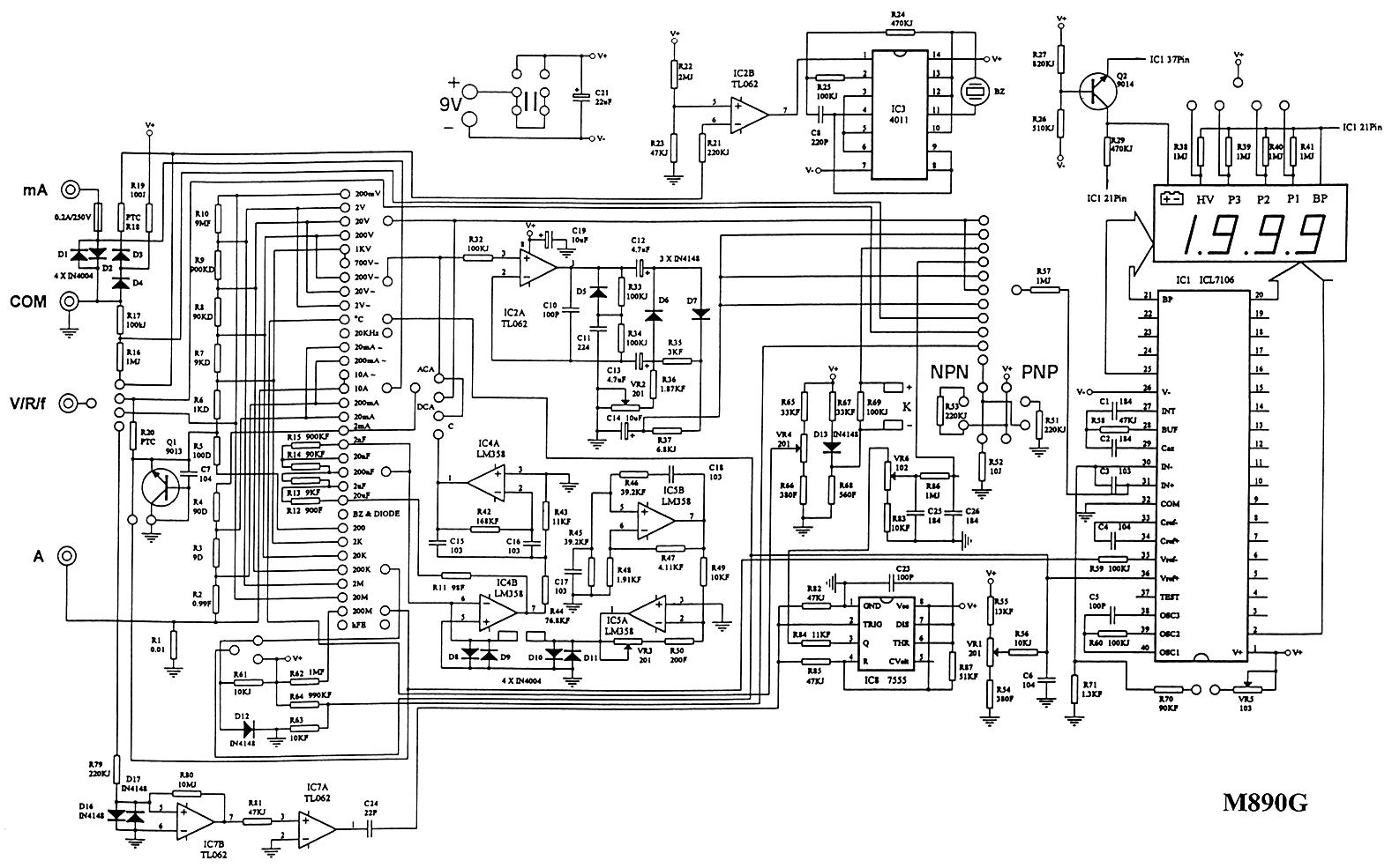

(#) elektromania92 hozzászólása Dec 11, 2009 /
Jó estét kivánok.
Van egy M890G tipusú multiméterem.
Van ezzel egy problémám. Ellenállást nem mér, nem tudom mi lehet az oka.Alapállapotban 0,79et mutat 20K méréshatárnál, a többinél ugyanezt, persze a megfelelő tizedesekkel.Próbáltam mérni több ellenállást, továbbra is a 0,79et mutatja.Nem mér semmit.Mindent mér jól, csak ellenállást nem akar.Elemcsere volt.
Esetleg valakinek lenne valami tapasztalata, ötlete? Köszönöm.
(#) mindenes válasza elektromania92 hozzászólására (») Dec 12, 2009 /
Ellenőrizd a Q1 tranzisztort zárlatra-szakadásra, valahol annak a környékén lessz a hiba

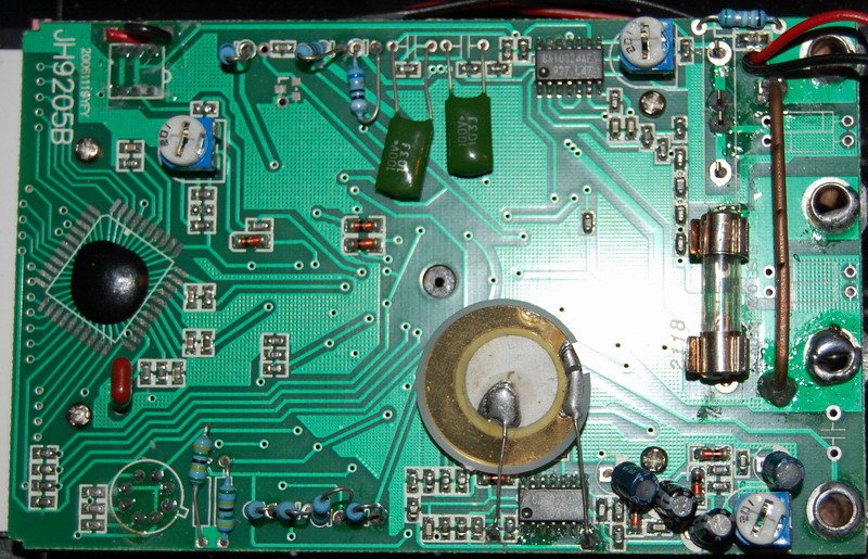

(#) Baxi hozzászólása Jan 6, 2010 /
Hi Mesterek.
A kütyün "meghalt" a 2mA/20mA/200mA méréshatár, mindig túlcsordul. Még egy led mA mérésénél is.
Szóval lehet evvel valamit csinálni vagy kuka?
Válaszokat előre is köszönöm.
(#) Gyimate válasza Baxi hozzászólására (») Jan 6, 2010 /
Szerintem szétégett benne a sönt ellenállás, ez olyan 0,1 ohm körül lehet, bár ez multimétertől függően változik. Áramerősség méréskor az ezen az ellenálláson eső feszültséget méri le a műszer, de mivel ez valószínülegelégett, ezért túl nagy feszültség esik rajta, és ezért a multi nem tudja megmérni. Esetleg egy típusszám segítene!
(#) Baxi válasza Gyimate hozzászólására (») Jan 6, 2010 / 1
Hi
A tipusa: DT-9205B-es. Már néztem a belsejét és nem láttam benne szétégve semmit, de hátha.
Nem muszály feketének lennie az alkatrésznek, elég, ha a belselyében a szén szétég és az ellenállásnak annyi. Megpróbálok adatlapot keríteni ehhez a multiméterhez. Még annyit, hogy ez az egy műszered van?
(#) mindenes válasza Baxi hozzászólására (») Jan 6, 2010 /
Ha 20A állásban helyesen mér, akkor nagy valőszinüséggel csak a 200 mA bizti ment ki belőle, azt ellenőrizted?
(#) Gyimate válasza mindenes hozzászólására (») Jan 6, 2010 /
Sajnos nem sikerült megszereznem a kapcsoási rajzát, de ha van egy másik műszered, akkor mérj rá ellenállásmérővel a mA és a COM feliratú csatlakozókra, ha tényleg az ellenállás a baja akkor vagy szakadást fog mutatni, vagy nagyon nagy ellenállást. A biztosíték nem okozhat ilyen jellegű problmát, ha az ment volna ki akkor nem mutatna semmit sem, és mivel tud feszültséget mérni ezért azzala résszel sem lehet gond ami mér. Ha van garancia még a műszerre, akkor az a legegyszerűbb ha visszaviszed, de ha nincs akkor sem kell kidobni. Ha szétszeded, akkor a mA és a COM csatik ossze vannak kötve egy kicsi ellenállással, nagy valószínűséggel ez ment tönkre, ha szerencséd van akkor rajta van színkóddal az értéke, ha tudod az értéket vehetsz egy ugyan olyat, kicseréled és ha tényleg ez volt a baja akkor örülsz!
(#) mindenes válasza Gyimate hozzászólására (») Jan 6, 2010 /
Ez a válasz azthiszem Baxi-nak szólt.
Egyébként igazad van, ha a bizi ment volna ki akkor nem mutatna semmilyen értéket...azt hiszem egy kicsit elhamarkodottan válaszoltam az előbb

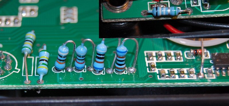

Van egy másik, de azt még nem használtam nem mai gyerek már , egy ezresért találtam a használt németesben
A digis multiméter a többi állásban mér rendesen pl.: 20A állásban.
A bizti jó néztem, és ezért is ment tönkre a műszer mert megpatkoltam benne. Pedig hajszálvékony vezetéket raktam bele.
Itten van pár kép, így hátha betudjátok nekem azonosítani a hibás ellenállást.
(#) Gyimate válasza Baxi hozzászólására (») Jan 7, 2010 /
A képen elég nehéz kivenni a vezetősávokat a vakutól, esetleg próbálj már meg egy olyan fényképet készíteni ahol más szögben tartod a gépet, az a lényeg, hogy a vaku ne tegye "láthatatlanná" a vezető sávot. Meg még az is jól jönne ha a NYÁK másik rétegéről is feltennél egy egész képet, úgy könnyebb lenne beazonosítani a kívánt alkatrészt. Kösz
