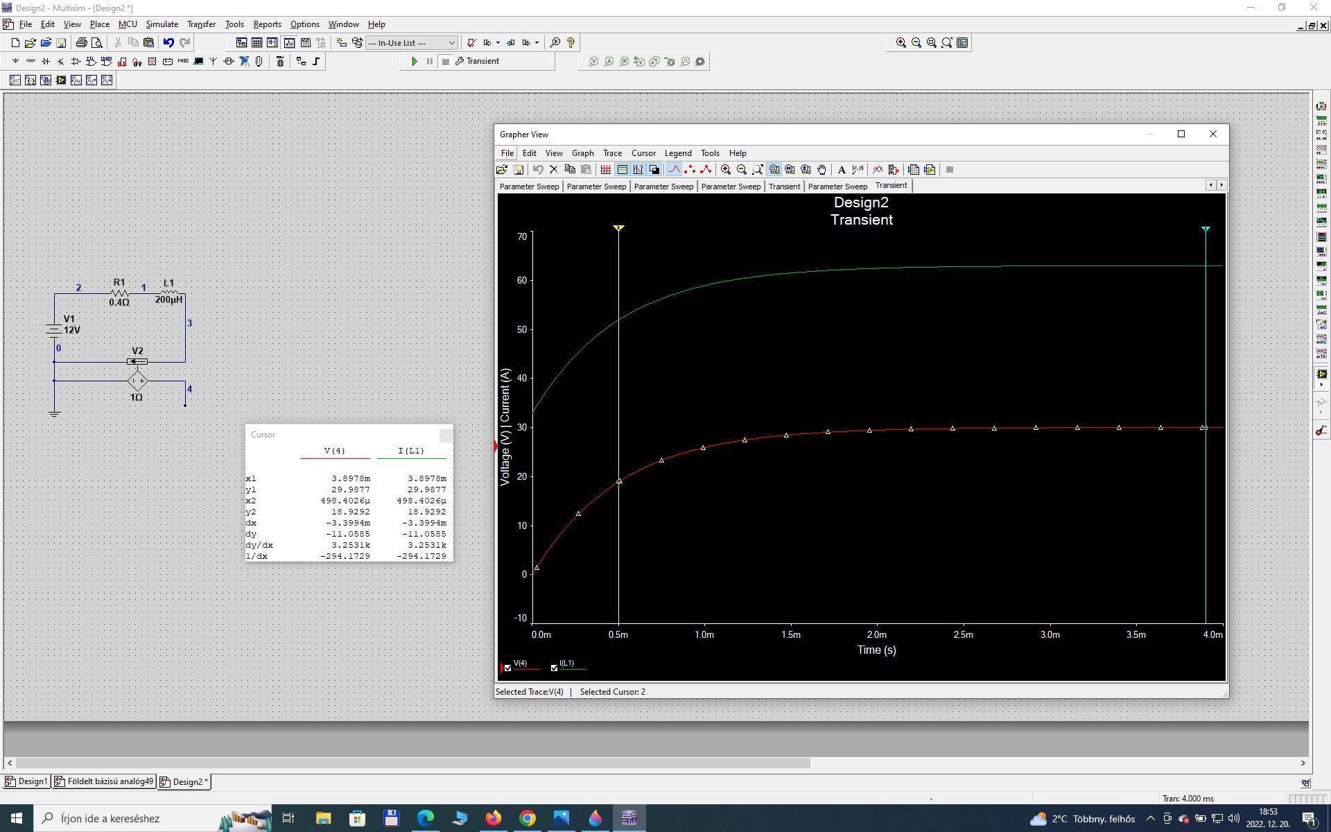

(#) glaci hozzászólása Dec 20, 2022 /
Most kezdek ismerkedni a multisimmel, egy sokkal korábbi verziót már használtam. Ez a 11-es változat.
Szeretnék egy görbét rajzoltatni a programmal, de nem jutok előbbre. Az áramkör egy 200uH-is tekercs
aminek ohmos összetevője 0,4ohm. Szeretném az áram görbéjét lerajzoltani, ami a bekapcsolás uán kialakul, de nem jutok előre.
(#) compozit válasza glaci hozzászólására (») Dec 20, 2022 /

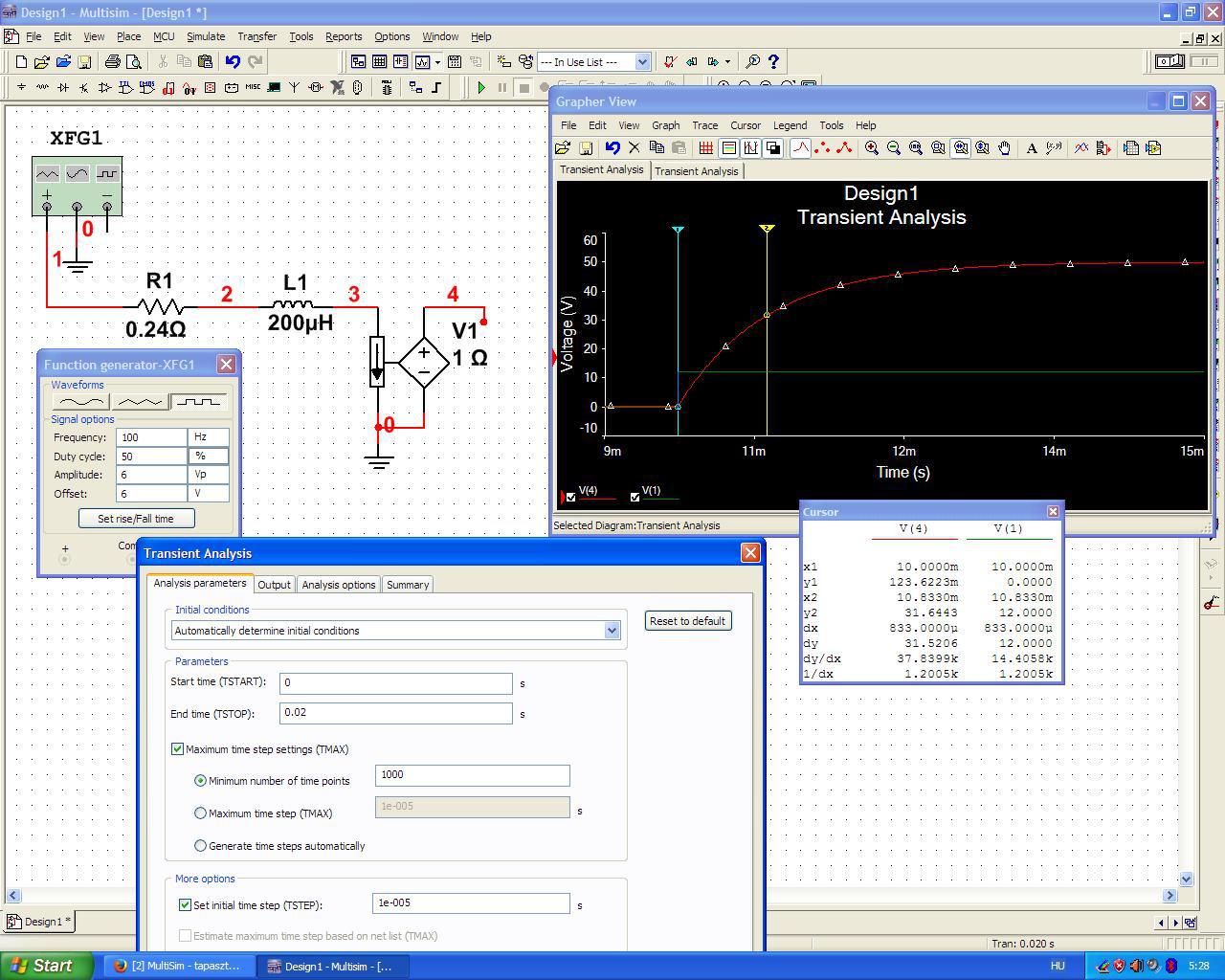

Nem sok különbség van a 11-es és mondjuk a 14-es verzió között. Állítólag a nagyon régiek is kompatibilesek a nagyon újakkal. Sajnos, csak állítólag. Meg az is csak állítólagos, hogy az EWB 5.0c-vel is kompatibilis. ( Miután az nagyjából ugyanaz, mint a Multisim. )
A gyakorlatban, egy villamos folyamat időbeli lefolyásának megjelenítésére az oszcilloszkópot használjuk. Ez van, több egyéb műszerrel együtt a szimulátorokban. Én a jobb oldalon megjelenített műszerek közül csak a felülről a másodikat használom, ez a funkciógenerátor. Szkóp helyett a Display Gráfot használom, ezen egyszerre akármennyi sugarat meg lehet jeleníteni, vannak kurzorok amikkel mérni lehet, lehet nagyítani egyes részleteket, lehet komplett matematikai műveletek időbeli lefolyását kirajzoltatni, szóval a lehetősége nagyjából kimeríthetetlenek.
Berajzolod a kapcsolási rajzot. Utána Simulate/ Simulate/ Analyses azután Tranziens. Megjelenik egy táblázat, ahol értelemszerűen beírod, hogy mit jelenítsen meg ( Output lista ). Itt elsősorban a csomópontok számát kell beírni, azok feszültségét fogja megmutatni a Display Gráfon. Ha áramot is akarsz, a táblázatban bejelölöd, hogy - jelen esetben - iL1, vagyis a fojtó áramát is mutassa meg. Vagy, használhatsz Curren Controlled Voltage Source-t, ez tulajdonképpen egy áramvezérelt feszültségforrás. ( A Source modellek között találod. ) Olyan, mint egy áramváltó.
A mellékelt képen az iL1 és a V4 pontok árama- és feszültsége van kijelezve. Ezek természetesen egyformák, ezért nem látszik két görbe egy normál megjelenítéskor. Van a Display Gráf tulajdonságai ( Properties ) egy olyan, hogy Auto Separate. Ez amplitudóban eltolja egymástól a görbéket. Arra vigyázni kell, hogy a görbéjüknek már nem lesz közös GND-je, tehát a kurzorokat használni kell az egyes pontok jellemzőinek méréséhez. A táblázatból minden leolvasható.

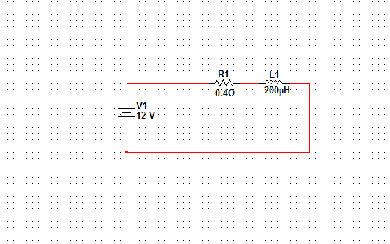

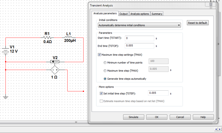

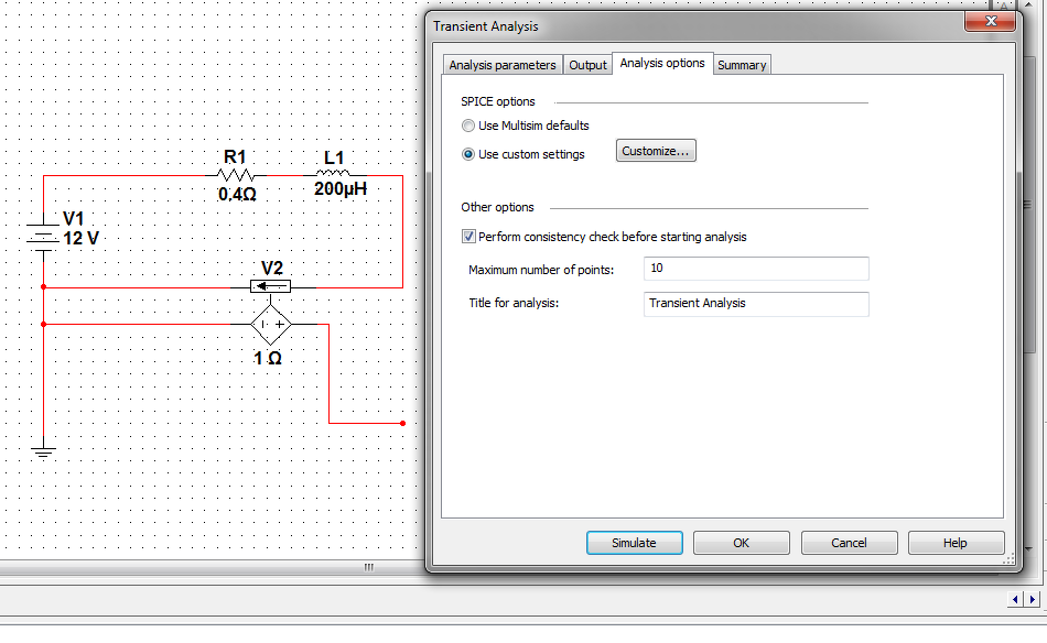

Szia! Nyílván valamit nem jól csináltam, de ugynott vagyok mint voltam.
(#) compozit válasza glaci hozzászólására (») Dec 21, 2022 /

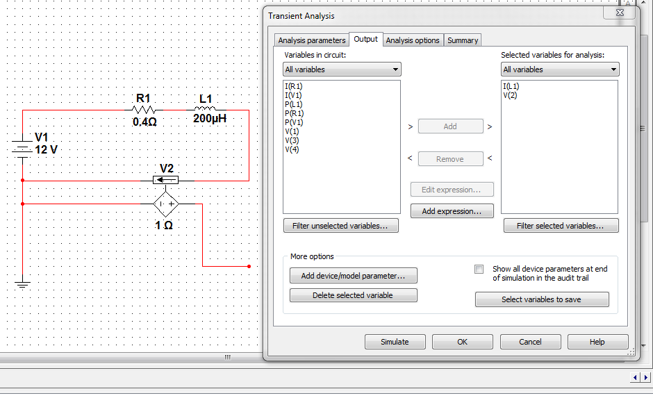

Hiányoznak a vezetékek számozása. Ezeket kell beírni az Output listába. Így tudod megjeleníteni:
A legördülő menüből: Edit/Properties/Show All.
(#) glaci válasza compozit hozzászólására (») Dec 21, 2022 /

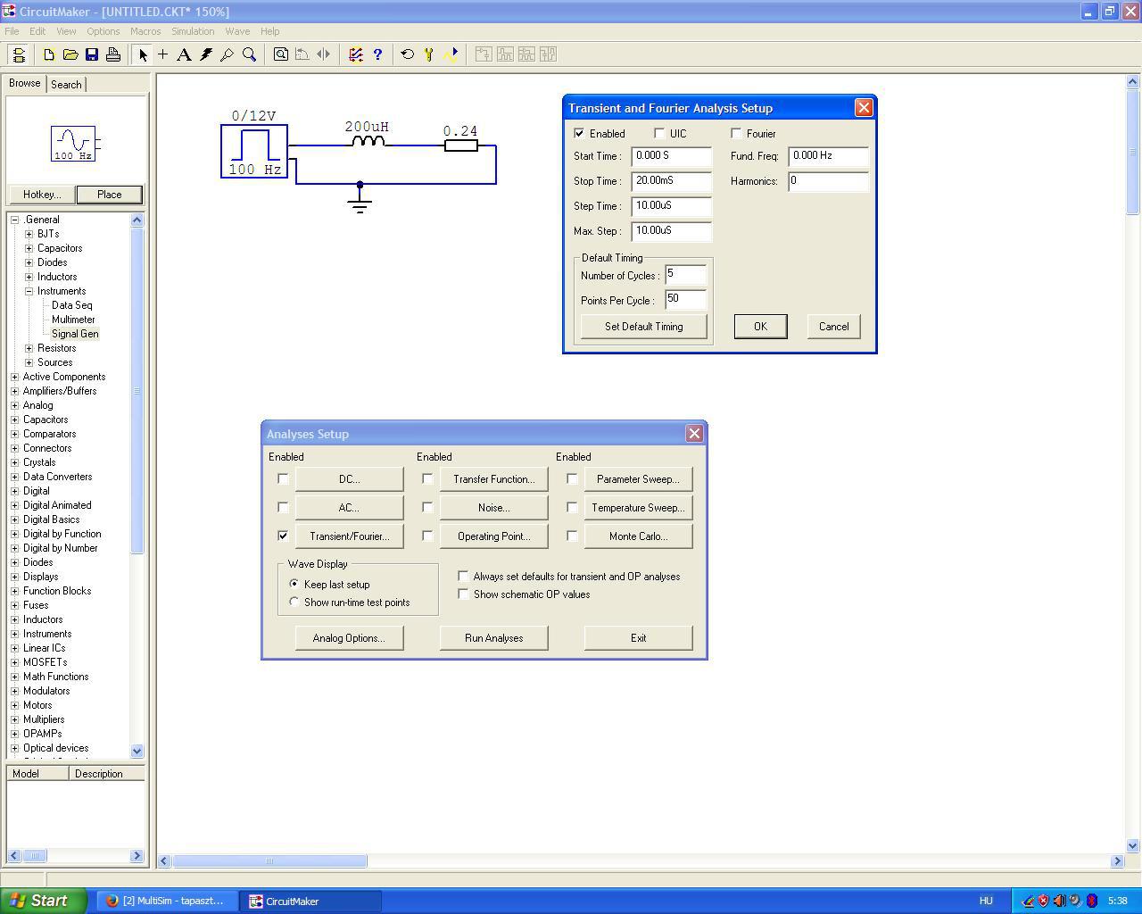

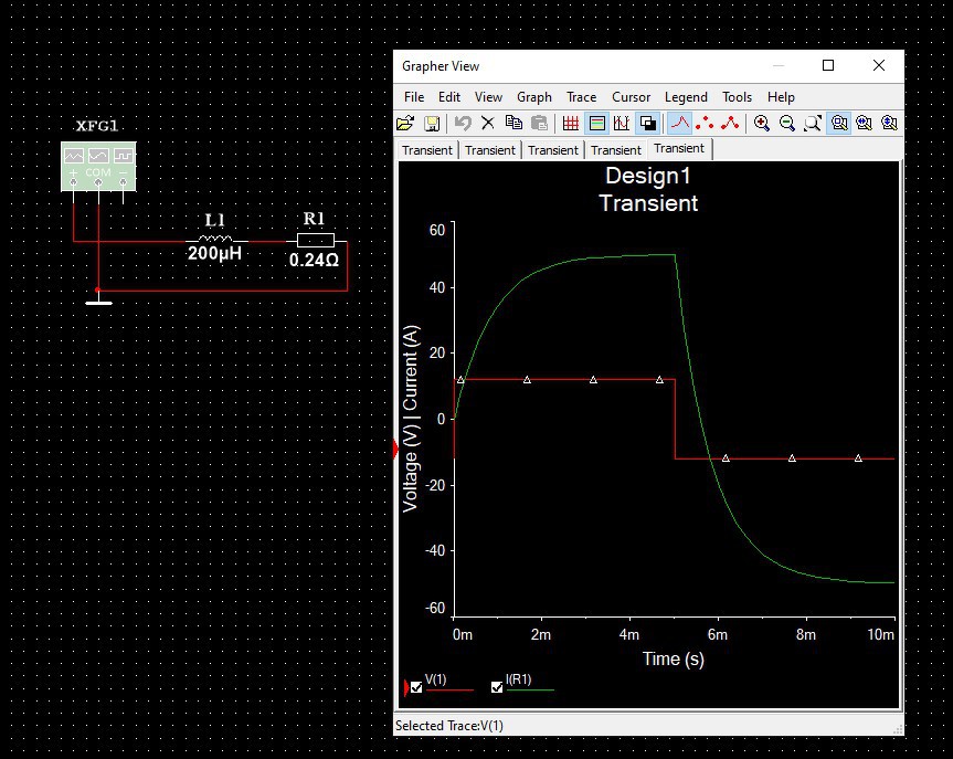

Szia! Számozás megtörtént, az eredmény változatlan. A probléma megoldása nem életbevágó magát a problémát meg tudom oldani az i=io*(1-e-(t/tau)) egyenlettel, csak ha ez megoldható programból, az élet kényelmesebb lenne. Nem adom fel, csak odázom.

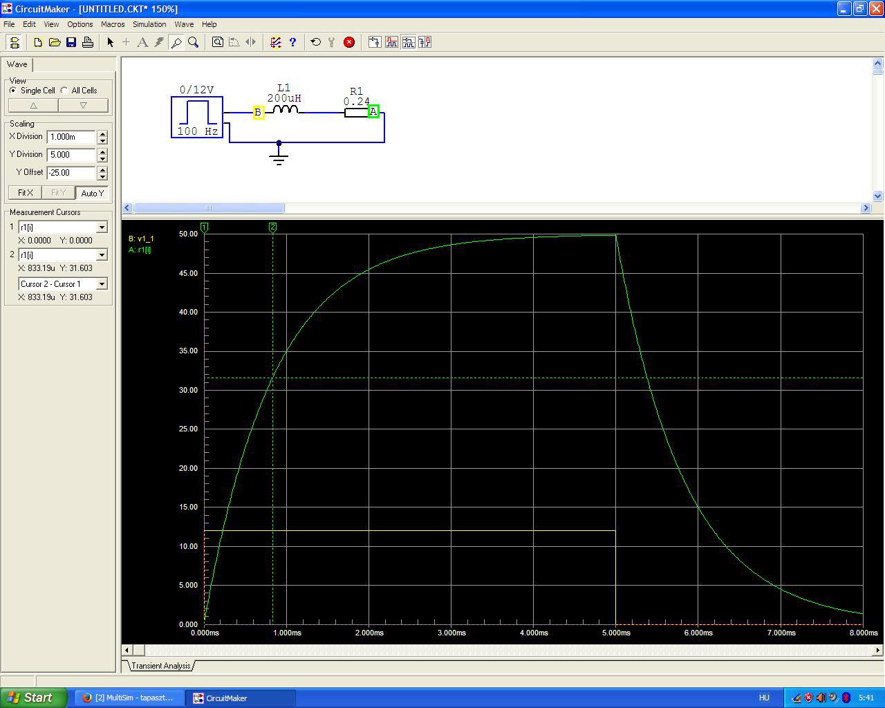

(#) Karesz 50 válasza glaci hozzászólására (») Dec 22, 2022 /
CM-ben ez csak ennyi...
(#) glaci válasza Karesz 50 hozzászólására (») Dec 22, 2022 /
Köszönöm szépen!
(#) Ge Lee válasza glaci hozzászólására (») Dec 22, 2022 /
Multisimben is csak ennyi.
(#) Karesz 50 válasza Ge Lee hozzászólására (») Dec 22, 2022 /
Az MS 12.0 nem mér áramot.
