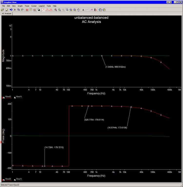

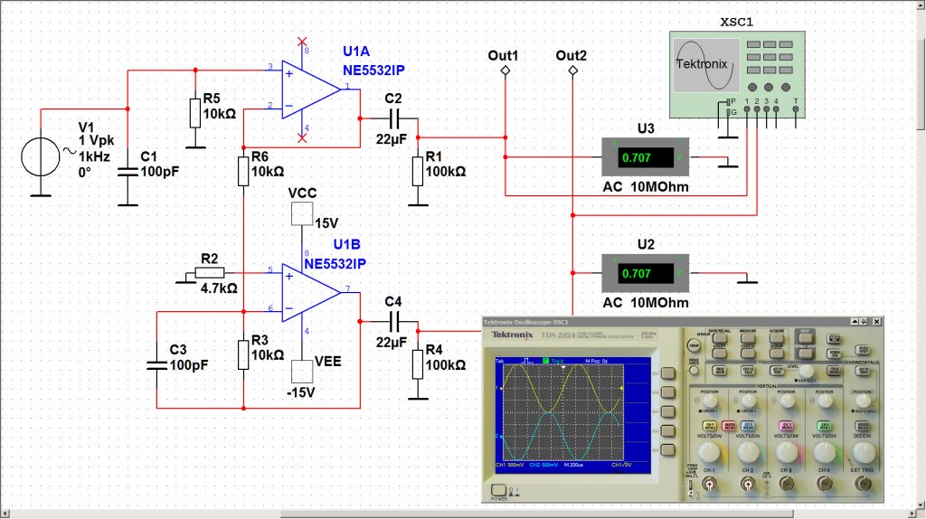

Szimuláltam egy unbalanced/balanced konvertert, és látom hogy nem teljesen tökéletes, de a kérdésem az, hogy ez fedi-e teljesen a valóságot, és ha igen lehet-e rajta javítani, van-e ennél jobb megoldás. Az eredmény képeken. tudom hogy vannak egyszerűbb megoldások is, majd azokon is átrágom magam. Köszönöm a javaslatokat!

Mi benne a nem tökéletes? Nem egyforma a frekvenciamenet? A felső erősítőt is lassítani kellene egy kicsit. Tegyél négyszögjelet a bemenetre és próbáld egyformára állítani az élmeredekségeket. Bőven elég, ha a -3dB-es pontja 50 kHz-en van.
Egyébként, ilyen esetekben nagyon pontos a szimulátor. ( Különben egyszerűen használhatatlan lenne... )

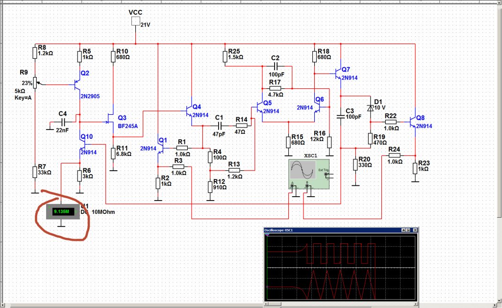

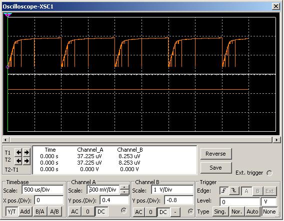

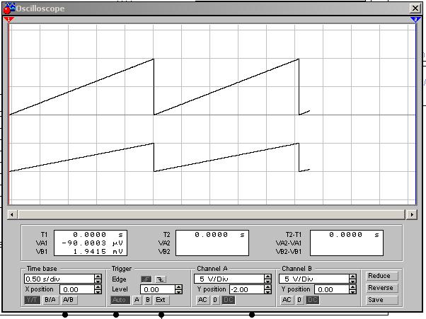

2 kérdésem is lenne. Az egyszerűbbik hogy a TTL/CMOS áramköröknél az alkatrészeken nincs tápfeszültség bemenet. Ezek miatt jelez is a program. Ez hogyan oldható meg? A másik kicsit zűrösebb. Gondoltam letesztelek egy négyszög/háromszög generátort szinte csak a kíváncsiság kedvéért. Rózsa Sándor Amatőr mérőkészülékek építése c. könyvének 88. oldala. El is indul a generátor, de hamar behal, és utána a multiméter is elkezd hülyeséget mutatni úgyhogy még beállítani sem tudom (kép).
hátha valakinek még érdekes, sikerült megoldani a függvénygenerátor szimulációját. A Zener diódának van egy breakdown current paramétere, ez alapból 20ma volt vagy 2 ma már nem emlékszem. Nagyobbra kell venni és azóta jó.

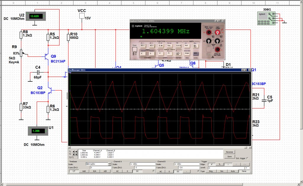

Nem tudom mennyire lehet hinni a szimulációnak, és hogy ez a jelalak jónak számít-e több mint 1.5 MHz-en. Elvileg 4 MHz-ig működik, 2.5MHz-en még kb ilyen a szimuláció képe.

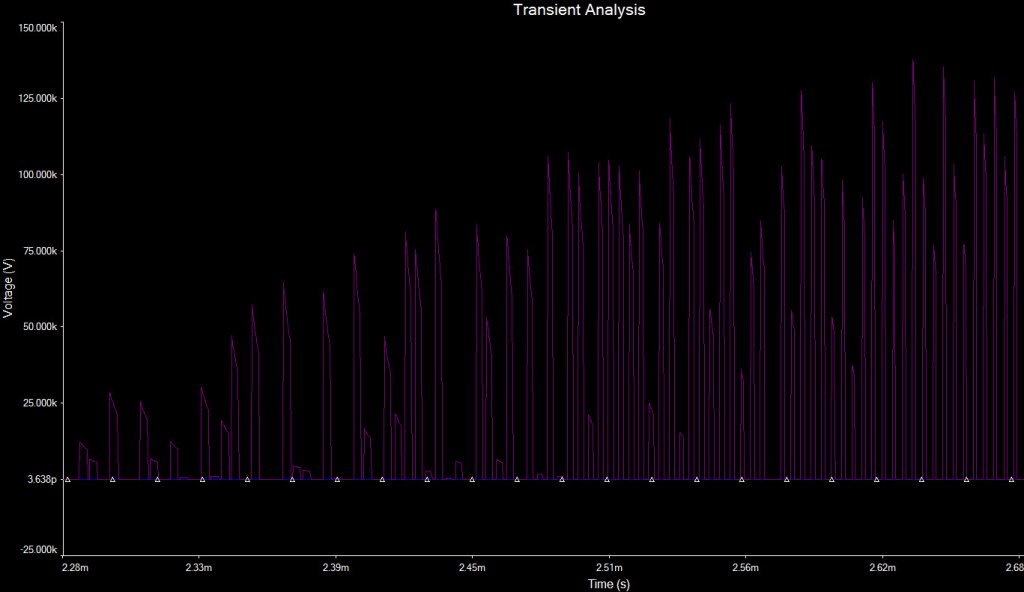

Csinálok egy tansint analysist egy komparátor kimenetén, és ezt kapom vissza ami nyilván hülyeség. Mit rontok el?
Maga a szimulátor nagyon pontos. ( persze attól is függ, hogy van beállítva ) De ez csak matematika, a kapott eredmény annyira lesz pontos, amennyire a modellek leírják a valóságot.
Ez elég ronda 1,5 Mhz-en... de biztos lehetne még javítgatni az áramkörön. Na, erre való a szimulátor!
A kapcsolási rajzot, vagy a szimulátor beállításait. Tedd fel a rajzot, hátha kiderül valami.
