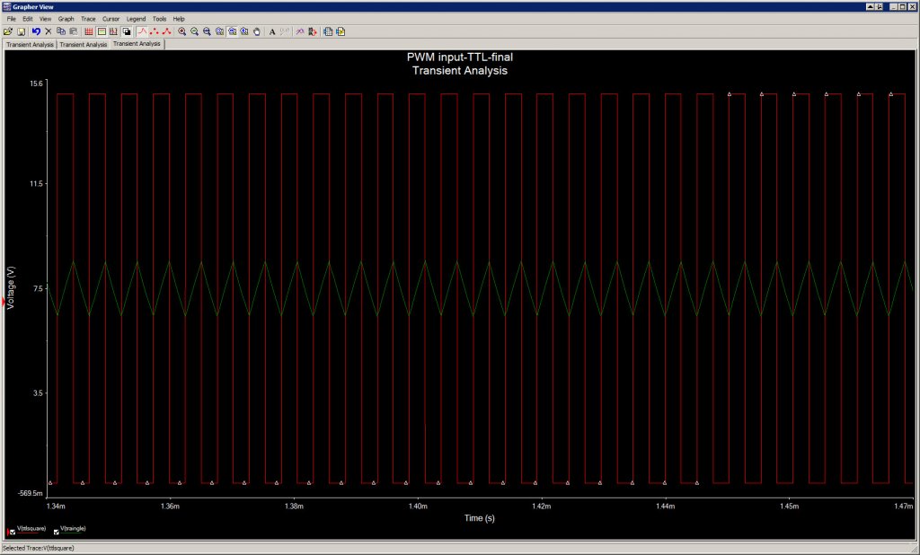

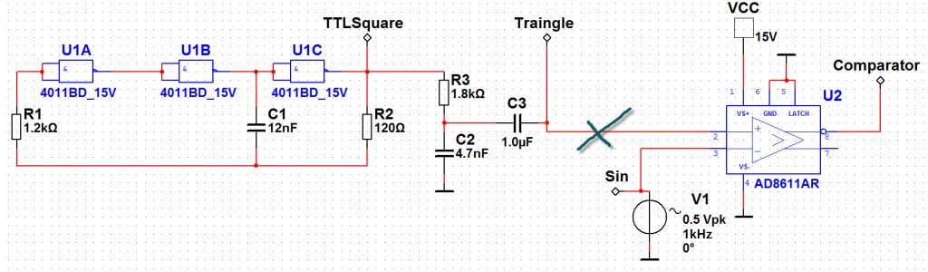

Üdv! "Mixed signal" szimulációval van gondom. Külön mind a CMOS, mind az analóg rész szépen működik, de ha összekötöm őket közös földre elromlik, ha nem, akkor pedig nem működik az egész. Igazából a táplálást nem szeretném szimulálni majd megoldom élőben. Meg lehet ezt oldani valahogy a szimulátorban is? Csatolok két képet. Az első egy CMOS "függvénygenerátor" kimenetei ("távolról" és "közelről"), a második pedig amikor ezt összekötöm egy analóg áramkörrel ("távolról" és "közelről"). Nem sikerült megoldani semmilyen trükkel hogy összekötés után is jó legyen a signal. A 3. kép maga a kapcsolás, ami nincs továbbkötve.

Azt látom, hogy van egy CMOS oszcillátor, de hol van az analóg rész, ami nem működik a digitálissal? Tedd fel a komplett, nem működő kapcsolást, de MS10.1-es kimenetet csinálj, mert csak azt tudom beolvastatni. ( nincs 11-esem)
(#) CosmicAntagonist válasza (Felhasználó 46585) hozzászólására (») Aug 29, 2012 /
Az nincs bekötve a képen mert bármit mögéteszek elromlik. Próbáltam csatolni is akkor sem jó. Gondoltam hátha van valami általános megoldás/beállítás az ilyesmire. Egy komparátor van mögötte. Elég rákötni és máris rossz. Kivéve ha nem közös a föld, de akkor meg nem működik az egész.

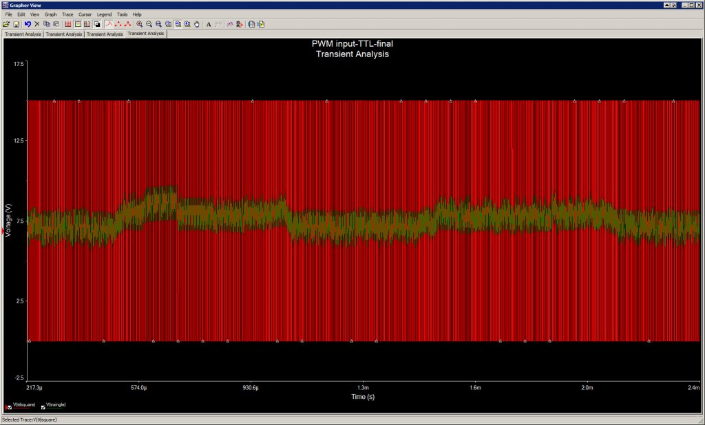

Úgy látom sajnos nem lehet visszaexportálni 10-be. De töltök fel még két képet. Illetve elmentettem az analízis eredményét is az talán kompatibilis a 10-el. Az első képen jelöltem egy zöld X-el mi a probléma. A másodikon ugyan jó a cmos kimenete, de az egész nem működik. Ha a komparátor 0-ját földre teszem bármilyen tápellátással, ismét elromlik. A CMOS-nak meg ugye nem kell se táp se föld. Csatolom a mentett analízist is.

Mit jelent az, hogy rossz? Vagy az, hogy nem működik? Mit ír ki az analizis során? Előtte, utánna? Esetleg helyette? lefagy? Vagy csak nem azt látod eredményként, amit kellene?
Próbáld ki a komparátort külön. Köss a bemenetére egy generátort, aztán nézd meg, hogy komparál e. Egyáltalán, működőképes ez a modell? Kétszer rákattintasz és megnézed, a modell leírását. Nem biztos, hogy van benne valami, lehet, hogy csak a szimboleuma van meg a programban. Próbálj meg egy másik komparátort, vagy opampot bekötni.
Ha csak lefagy, akkor az analízis tulajdonságain kellene változtatni.

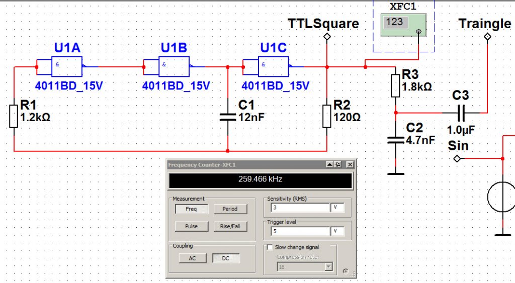

(#) CosmicAntagonist válasza (Felhasználó 46585) hozzászólására (») Aug 30, 2012 /
Szia! Nem fagy le soha, teljesen stabilan megy az analízis tranziens analízisként és valós időben is azonos eredménnyel, különféle beállításokkal. A nem működik-et úgy értettem, hogy elromlik a cmos-ból felépített háromszögjel, ami amúgy teljesen szép és stabil, a frekvencia is, de amint rákötöm a komparátorra, instabillá válik, hullámzik DC eltolásban, amplitúdóban, és frekvenciában is. Mindez egy dolog miatt: ha a C2 kondenzátort közös földre teszem a komparátor tápjával. Ha viszont nem teszem, tehát a komparátor külön DC tápt kap, az egész kapcsolás nem működik, de nem fagy le, csak nincs értelme a komparátor és a függvénygenerátor összekötésének. Elvileg még szét is választanám a két tápot, de nem lehet, mert a CMOS áramkör nem igényel tápot a szimulátorban, sem DC, sem GND lába nincs, illetve rejtve van, amire nem jöttem rá hogyan lehet láthatóvá tenni (ha lenne egyáltalán értelme ilyesminek).
(#) (Felhasználó 46585) válasza CosmicAntagonist hozzászólására (») Aug 30, 2012 /
A CMOS oszcillátorban ne használj ennyire kicsi ellenállásokat. Inkább legyen kisebb a kondi és nagyobb az ellenállás.
Nincs értelme a plusz, meg GND lábak külön kivezetéseinek csak nagyon ritkán. Akkor, ha nem a GND-n van az ic, hanem valami tápfeszen. Akkor szoktam szinteletolókat használni a kapuk bemenetén, meg a kimenetén.
Hogy most mitől nem megy az áramköröd, azt nem tudom.
Nekem az az érzésem, hogy túlzásba visz valamiféle földelési hibát a szimulátor, és ha valóságban megépíteném vigyázva a földvezetékre akkor rendben lenne minden.
