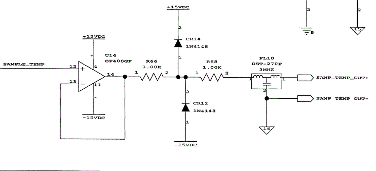

Lenne két kérdésem a hozzáértőkhöz. A lenti kapcsolásban a két dióda milyen szerepet játszik? A kimenet ezen kapcsolás alapján hány mA-rel terhelhető?
(#) proli007 válasza exabit hozzászólására (») Aug 27, 2014 /
Hello! A diódáknak védelmi szerepük van, hogy amennyiben a kimenet felől tápfeszültségnél nagyobb feszültség jelenne meg visszafelé, azt levezesse a tápba. (Kikapcsolt IC táp esetén is védi a kimentet.)
Ez a kimenet nem a terhelésről híres, mert a két soros (R66/R68) miatt feszültség esésé jön létre a terhelés hatására. Vagy is terhelni bármekkora ellenállással lehet, legfeljebb nem lesz kimeneti feszültség. De az IC-nek "fejtörést" a terhelés nem okoz.. De kimenti áram 7,5mA-nál nem lehet több a két 1kohm miatt.

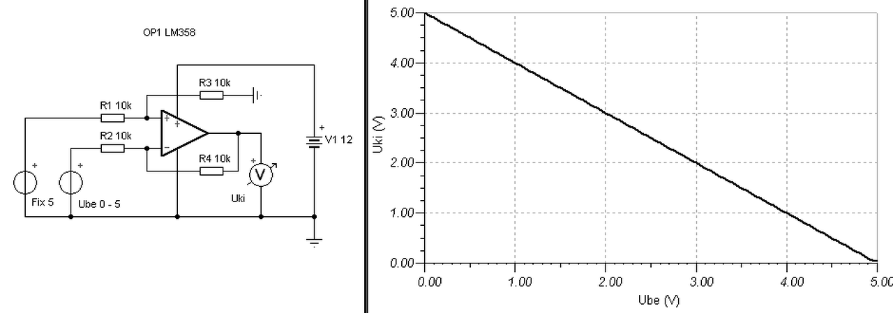

Sziasztok! Kivonó áramkörhöz szeretnék kapcsolási rajzot kérni úgy, hogy az egyik lábra bemegy 5V, a másikra egy potméteren keresztül 5V, és ha a bemenet pl. 0.5V, akkor a kimeneten 4.5V jelenjen meg. A válaszokat előre is köszönöm!
(#) proli007 válasza matyi014 hozzászólására (») Szept 12, 2014 / 1
Hello! A kivonó áramkör, alapvetően így néz ki. De nem írtad, sem a tápfeszt, sem a poti értékét, sem a pontossági igényedet. Mert ha a tápfesz is csak 5V, akkor Rail-to-Rail erősítőt kell hozzá keresni. (De általában ezek kimenete sem közelíti meg a tápfesz csak kb. 50mV-ra.)

(#) matyi014 válasza proli007 hozzászólására (») Szept 24, 2014 /
Üdv! Mindegyikre külön 5V jön, és most az a helyzet, hogy nem megy 0.5V alá a kimeneti jel. Az 5V megjelenik, ha a poti 0-n áll. Mi lehet a gond?
(#) proli007 válasza matyi014 hozzászólására (») Szept 24, 2014 / 1

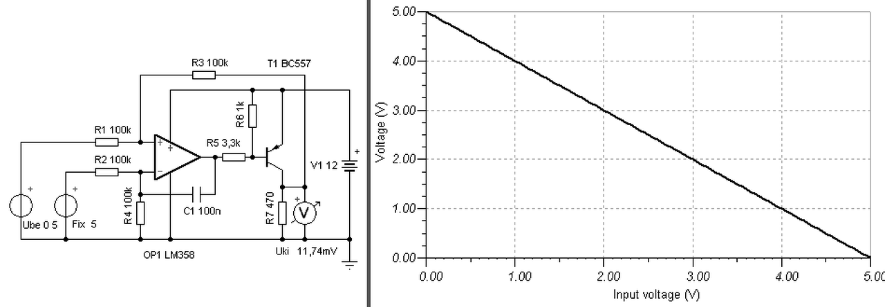

Hello! Nem nagy csoda, írtam, hogy egy kivonó "alapvetően így néz ki". Az LM358 igazából csak a GND-hez képest terhelhető. (Ha megnézed az adatlapot, láthatod, hogy csak egy kis áramgenerátor van a GND és kimenet között.) A kivonónál az R2 és R4 ellenállásokon keresztül áram folyik az OPA kimenete felé, ez felemeli a kimenti feszültséget.
A megoldás, a kimenőkör áramnyelését megnövelni, és az R2-R4 ellenállásokon folyó áramot csökkenteni. Kis kiegészítéssel, ez a mellékelt módon oldható meg, vagy Rail-to-Rail erősítő használatával a feszültség csökkenthető. Jelenleg a kimenet a szimulátor szerint kb. 12mV-ra tud lemenni. (Tekintve, hogy a tranyó fázist is fordít, az OPA két bemenete és ezzel Fix/változó bementek is fordítva lesznek kötve.)
Köszönöm, próbálom megemészteni, és ha egy Rail-to-Rail erősítőt teszek be, pl: TLC-2272, akkor maradhat az eredeti kapcsolás? 5-10%-os pontosságra lenne szükségem.
Nekem nincs ilyen IC-m, de ha jól emlékszem az adatlap szerint 5V táp esetén, kb. 90..150mV-ra tud lemenni a GND-hez. (A 10% már most is meg volt. Próbáld meg lecserélni a 10kohm-okat 100kohm-ra. De segíteni nem biztos hogy fog, mert ez már gyártó kérdése is.)
(#) vilmosd válasza matyi014 hozzászólására (») Szept 25, 2014 / 1
Probald meg a MCP6002 OPA-t. 5 volt taprol mukodik, es
„rail-to-rail input and output over the 1.8 to 6V operating range”
Tehat 5 volt taprol mukodik es a kimenet 0-5 volt tartomanyban valtozhat. A CHPCD arulja gombokert (talan 80 Ft).
