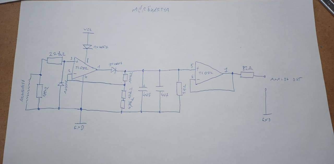

(#) Marty McFly hozzászólása Aug 5, 2022 /
Megépítettem régebben ezt a kapcsolást lm324 el ahol ezekkel az értékekkel hibátlanul működött is a mérés 1V/1A osztással. Most ugyanezt akartam elkövetni tl072 vel, viszont bármit csinálok alapból 10,2V van a kimeneten és megáll a tudomány. Lehetséges hogy a tl072 nem alkalmas erre a feladatra?
(#) Karesz 50 válasza Marty McFly hozzászólására (») Aug 5, 2022 /
Az LM324 egyszeres tápú opamp, 0 V-ig lemegy a kimeneti feszültsége. A TL072 két Volt körül határolódik.
(#) Suba53 válasza Marty McFly hozzászólására (») Aug 5, 2022 /
Jól látod. Cseréld ki LM358-ra.
(#) Skori válasza Marty McFly hozzászólására (») Aug 5, 2022 /
A TL072-nek ehhez a feladathoz kellene negatív oldali táp is, anélkül nem fog menni vele. Az LM324 viszont szimpla táppal is tud működni ebben a kapcsolásban.
(#) Suba53 válasza Skori hozzászólására (») Aug 5, 2022 /
Azért javasoltam neki az LM358-at, mert az láb kompatibilis a TL072-vel, és azonos erősítők vannak benne 2db, mint az LM324-ben.
(#) Marty McFly hozzászólása Aug 8, 2022 /
Köszönöm a tippet! Így már működik

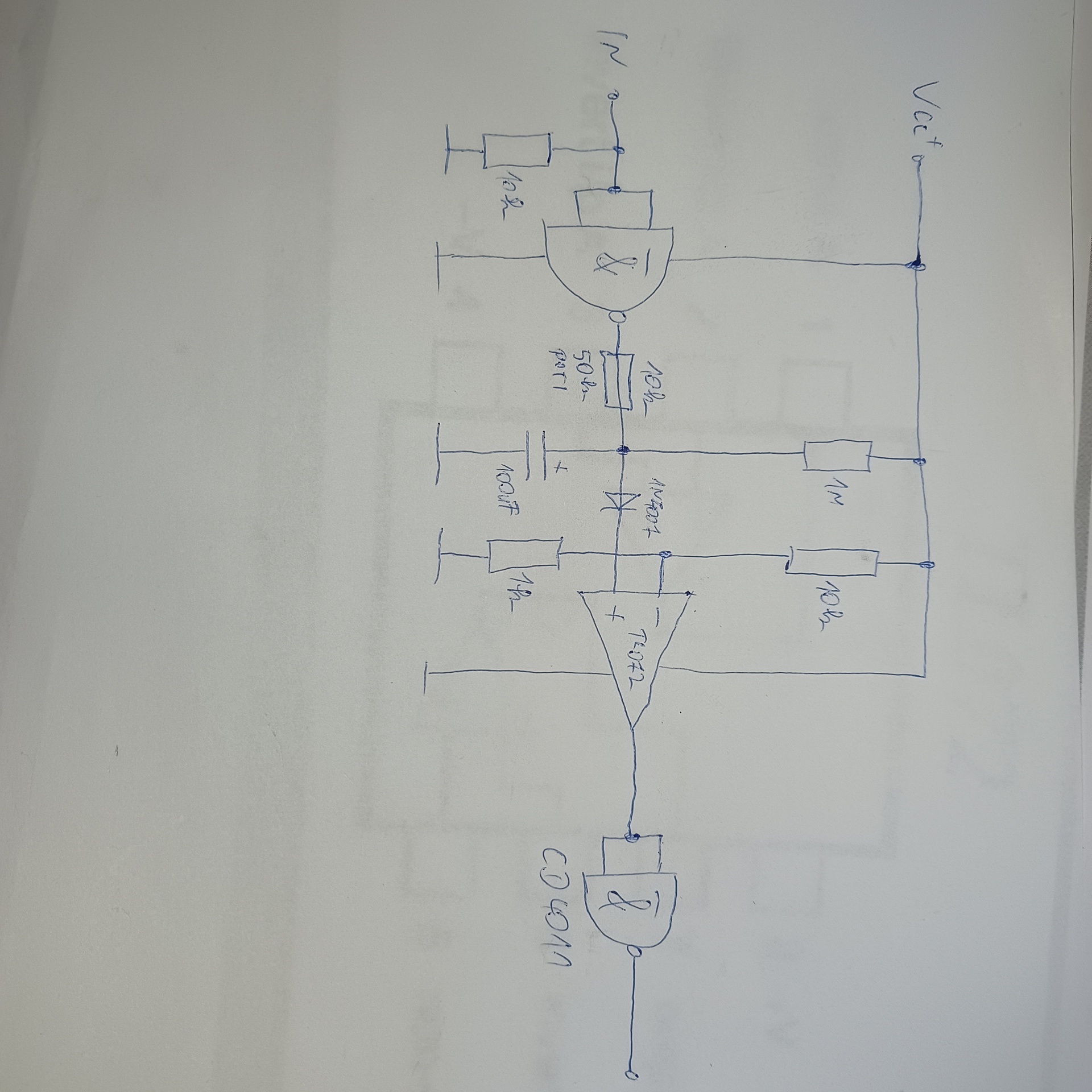

(#) Marty McFly hozzászólása Szept 15, 2022 /
Üdv kolegák!
Építettem egy kapcsolást és fura jelenséget tapasztalok. Protoboardon működik de a nyákon már nem. Felmelegszik a műveleti erősítő és nem akar komparátorként viselkedni. Lm358 és Tl072 vel is próbáltam. Protoboardon működött a nyákot már nagyon sokszor átnéztem és nem jövök rá mi a hiba. Ha mérek az IC lábainál szépen megvan a referencia fesz de hiába megyek alá mindenhogy tápfesz van a kimeneten. A rajz külalakjáért előre is elnézést kérek. Mit ronthatok el?
(#) pucuka válasza Marty McFly hozzászólására (») Szept 15, 2022 /
Ránézésre két hibát látok.
A komparálási szint beállítása a neminvertáló lábon történjen
A szintvágó diódának nincs zárt áramköre, és az invertáló lábra menjen, és nem ártana egy gyenge visszacsatolás sem a kimenetről az invertáló bemenetre.
Jobb lenne, komparálásra komparátort használni, gyorsabb is lenne, meg kevesebb vesződség. Az ilyen kiakadós probléma tokon belül kezelve van. Adatlapról nézd le a kapcsolást.
Ez van, ha szimulátorban tákolsz áramkört.
A hozzászólás módosítva: Szept 15, 2022
(#) Marty McFly válasza pucuka hozzászólására (») Szept 15, 2022 /
Nem szimulátorban csináltam. Próbapanelen raktam össze de ott működött. Bár az invertáló nem invertáló lábakat lehet felcseréltem de akkor maximum fordítva kéne működnie nem?
Az Lm358 az komparátor nem?
