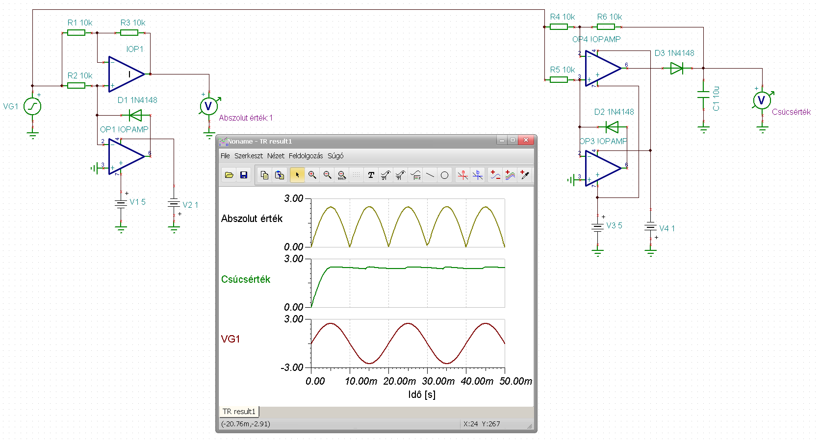

(#) proli007 válasza sdrlab hozzászólására (») Szept 25, 2021 / 2
Az eredeti kérdés ez volt.
"Egy áramváltó kimenetén lévő feszültséget szeretném erősíteni hogy egy digitális voltmérőn a megjelenő érték tükrözze az áramfelvételt."
A többit az unatkozó topiklakók tették hozzá..

(#) sdrlab válasza Skori hozzászólására (») Szept 26, 2021 3 /
Bakker..., az elektronikában legalább középszinten otthon mozgó bárki képes felismerni, hogy ez egy elvi kapcsolás volt, és az esetleges kívánalmaknak megfelelően kiegészíteni pl azzal az egy szem ellenállással, ami akkor kellhet, ha a maximális bemenő feszültségig akarjuk használni! A megadott opánál még ez sem kell, a bemenetek a tápfeszültségig használhatóak, mindenféle külön védelem nélkül is! Az egyéb diódák és ellenállások feleslegesek bele, mint már mondtam, még ekkor is!
Belőled azért kinéztem zsigerből, hogy képes leszel ezeket részben legalább átlátni, azt már kevésbé, hogy ezen fogsz lovagolni, mint az oviban...
(#) sdrlab válasza proli007 hozzászólására (») Szept 26, 2021 /
Aztán később kiderült, hogy DC jelszintben kellene neki ez az érték! Ez nem az unatkozó topiklakók fantáziálgatása volt...
(#) Skori válasza sdrlab hozzászólására (») Szept 26, 2021 / 1
Nem, az egy kicsit hibás kapcsolás. Azért kicsit hibás, mert AC bemenő feszt kellene feldolgoznia, de a negatív félperiódust néhány tized volt felett vágja az alsó opamp, sőt rossz esetben tönkre is mehet. Beraktam azt is hogy egyszerűen megoldható ez a probléma. De inkább véded (mint az oviban - tőled idézve) a hibás megoldásodat, ahelyett, hogy pl. Te raktál volna be helyette egy javított megoldást (mint ahogyan sokan mások valószínűleg ezt tették volna).
Annyit tettem, hogy felhívtam a figyelmet erre a problémára, mert én meg úgy gondolom, hogy ez egy hobbi fórum, és esetleg nem mindenkinek tűnik fel, hogy az csak egy "elvi rajz" volt amit megosztottál velünk. Remélem azért nem probléma neked, hogy beraktam egy olyan változatot ebből a megoldásból, aminek nem probléma egy kicsit nagyobb jel feldolgozása sem.
Igazság szerint nem is akartam ezzel a kérdéssel tovább foglalkozni, Te hoztad fel ismét a kérdést. Ráadásul a szokásos módon, amikor elfogynak az ész érvek a másik felet becsmérelve...
"...képes leszel ezeket részben legalább átlátni..."
"...ezen fogsz lovagolni, mint az oviban..."
Hát remélem neked is sikerül előbb-utóbb "legalább részben" belátni, hogy semmi bajom veled, csak az általad berakott áramkört én hibásnak tartom, és szóvá tettem a hibáit. Nem kötelező ezzel egyetérteni, de nekem sem kötelező elfogadni az érveidet - főleg akkor ha a fenti módon próbálod az igazadat bizonygatni.
A hozzászólás módosítva: Szept 26, 2021
(#) sdrlab válasza Skori hozzászólására (») Szept 26, 2021 /
„Azért kicsit hibás, mert AC bemenő feszt kellene feldolgoznia, de a negatív félperiódust néhány tized volt felett vágja az alsó opamp, sőt rossz esetben tönkre is mehet”
Tönkre nem fog menni, hacsak nem valami nagyáramú forrásra nincs kötve a bemenet! Kb 1Vpp felett viszont valóban kell a bemenet felőli ellenállás..., legalábbis a védődiódával rendelkező opa-knál. Ez az OPA is ilyen(az imént lemértem), így a max feszig való kivezérléshez egyértelműen kell az az ellenállás még oda. A szimulátorom szerint nincs ebben védődióda, de ezek szerint hiányos a modell )
Itt jeleztem is, hogy ez egy alap, és alapvetően egyetértek azzal, hogy ártani nem ártanak, sőt kellhetnek a védő ellenállások, diódák a bemenethez, opa-tól függően! Csupán az nem tetszett, ahogy ezen rugóztál, hogy nem egy minden szempontból tökéletes, gyakorlatban megépíthető kapcsolást rajzoltam, hanem elképzelhető, hogy kell még valami bele.
Tehát végszóként, csak hogy a lelked megnyugodhasson, kisebb 1Vpp jelekig ahogy le van rajzolva tökéletes, 9Vpp-ig viszont kell egy soros ellenállás a bemenet felé az aló OPA-hoz. Más nem!

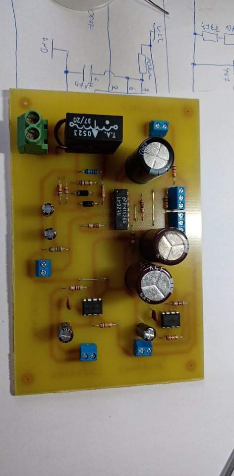

(#) Marty McFly hozzászólása Szept 30, 2021 / 1
Sikerült mindent összeollóznom végül ami szükséges volt az igényekhez. Az analóg kimeneten egy voltmérő az aktuális áramértéket mutatja, a két komparátor kimenetét pedig a pufferelt trigger jel teszi stabillá. Erre azért volt szükség mert ha az áram a határérték közelében volt hajlamos volt "hezitálni" és berregett a kimenetre kapcsolt relé. A felső tartományban túláram miatt avatkozik be, az alsó tartományban pedig üresjarat ellen avatkozik be.

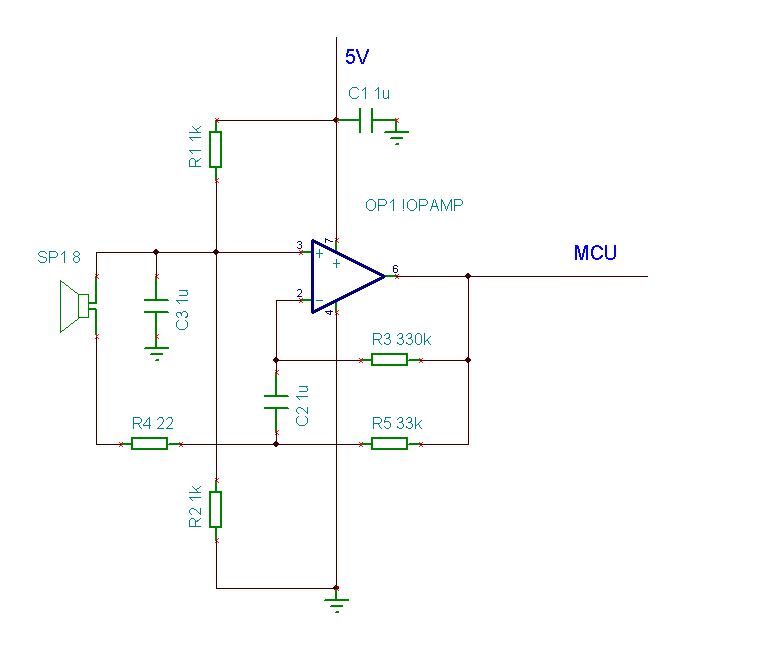

Szeretnék tanácsot/segítséget kérni, a következővel kapcsolatban:
Van egy 8ohm 0.5W hangszóróm amit mikrofonként kellene használnom (beadandó feladat, egy pic-re fog csatlakozni, a szoftver a lényeg egyébként, amit már megírtam, de a prezentációhoz szükségem lenne a hangszórós részhez is). Scoppal max 5mV-ot mérek amikor belebeszélek. Ezt kellene felerősítenem egy műveleti erősítővel 0-5 V közé. Ami fontos, a műveleti erősítőmnek 0-5 V tápot adhatok csak, + - nem játszik. Illetve jó lenne egy rail-to-rail megoldás, mert a pic-en 0 és 5V-t vizsgálok.
Tudnátok segíteni egy kapcsolási rajzzal, értékekkel feltüntetve rajta? Az, hogy invertáló vagy nem invártáló számomra lényegtelen. Illetve tudnátok ajánlani egy műveleti erősítőt erre a célra amit relatív gyorsan meg tudok rendelni?
Előre is köszönöm.

(#) pucuka válasza zapi hozzászólására (») Okt 23, 2021 /
Úgy kb. jól mérted, a kis hangszóró ekkora feszültséget tud szolgáltatni. Azt jó lenne tudni, hogy a szkópon a jelnek melyik feszültségértékét mérted, csúcstól csúcsig, csúcsfeszültséget. A csúcstól csúcsig jelnek bele kell férni a Max 5 V tápfeszültségbe. Azt sem írtad, hogy a PIC hogyan fogja feldolgozni a jeledet.
Hangfrekvenciás alkalmazás estén neked ezt a jelet 1000 -szeresér kell erősítened. Az 60 dB ezt legalább két, de inkább három erősítő fokozattal tudod elérni. Az erősítő a lehető legtöbbet erősítsen, és kiszajú legyen (NE5534, NE5532, MC1458, MC4558). Az adatlapokon találsz megfelelő információt a kapcsoláshoz is. Az erősítést a szükséges sávszélesség is befolyásolja, ha nem szükséges nagy sávszélesség, pl. ha nincs szükség 10 kHz feletti jelek feldolgozására, meglehet elég lesz két fokozat is.

(#) Skori válasza zapi hozzászólására (») Okt 23, 2021 /
A Microchip opampjai között nézz szét, sokféle típus van, ami 3...5V tápról megy, rail-to-rail, és elég nagy a sávszélessége is. Egy 10MHz-es opampal 1000x-es erősítés mellett is marad kb. 10kHz-es sávszélességed. A neminvertáló bemenetet beállítod féltápra két ellenállással. Ide csatlakozik a hangszóró egyik kivezetése is. A másik kivezetés egy 100µF-os elkón, és 100Ω-on keresztül mehet az invertáló bemenetre. Ugyanide a kimenetről 100kΩ visszacsatolás. Gyakorlatilag ez egy sima alapkapcsolás.
Akár tovább is egyszerűsíthető ha a hangszóró 8Ω körüli ellenállását (vagy 4Ω) használjuk bemeneti ellenállásként.
Ha "lefelé" nagyobb sávszél kell, magyarul alacsony frekvenciákat is jól kell átvinni, akkor kicsi offszetű opamp kell és a csatolókondi elhagyható. Vagy kicsit trükkösebb kapcsolással kis kapacitású csatolókondival is átvihető nagyon alacsony frekvencia.
Itt a választék. Bővebben: Link
Nem futtattam le a szimulációt, de elsőre talán valami ilyesmivel próbálkoznék mint a csatolt képen levő áramkör.

(#) zapi válasza pucuka hozzászólására (») Okt 23, 2021 /
Csúcstól-csúcsig mértem 5mV-ot, egy belekiabálásnál, szóval inkább csak 3mV-ot mondanék.
A pic-em az adott frekvencia egyetlen periódusa alatt, fogja vizsgálni/számolni, hogy magas (5V) vagy alacsony (0V) érték. Ezért nem baj, ha egy hangosabb jel túlerősített egy kicsit és az adott periódus-nál egy egyenes vonalat látok nem szinuszt.
Kb. 400-5000 Hz közötti jelet várok.
(#) zapi válasza Skori hozzászólására (») Okt 23, 2021 /
Köszönöm a leírást és a rajzot is!
Ki fogom próbálni, ha nem lenne elég az erősítés jól gondolom hogy R3 csökkentésével és R5 növelésével lehet még növelni?
R3 és R5 (együtt) növelésével, vagy R4 csökkentésével növelhető az erősítés.
Viszont az erősítés növelésével csökken a sávszélesség.
