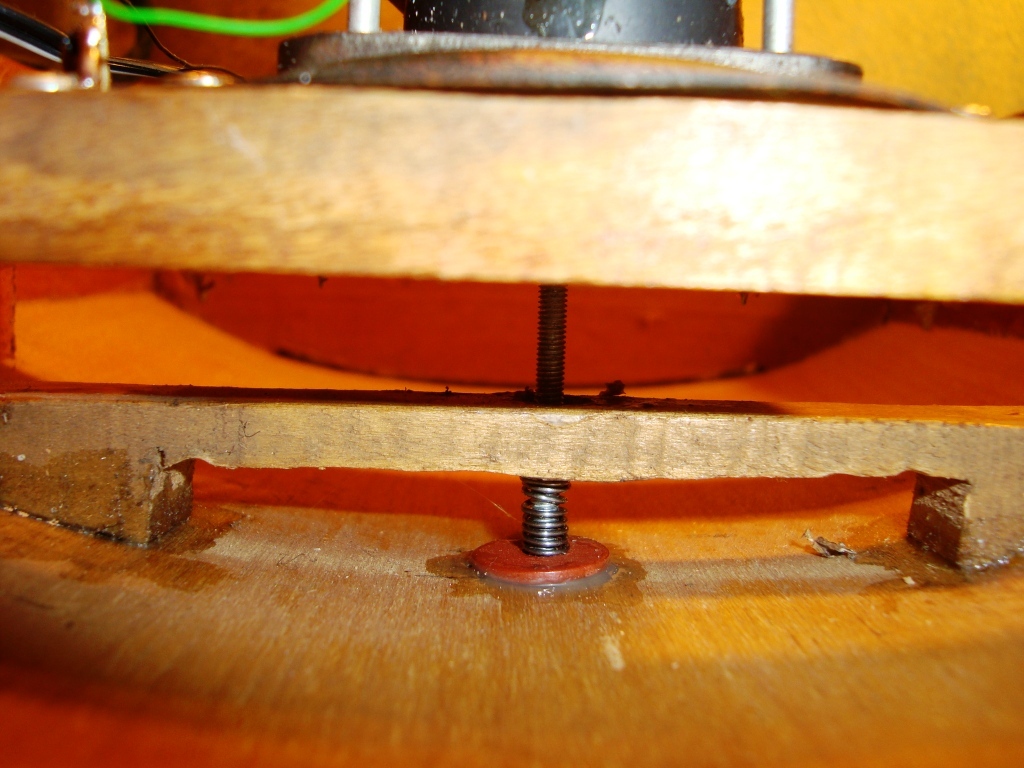

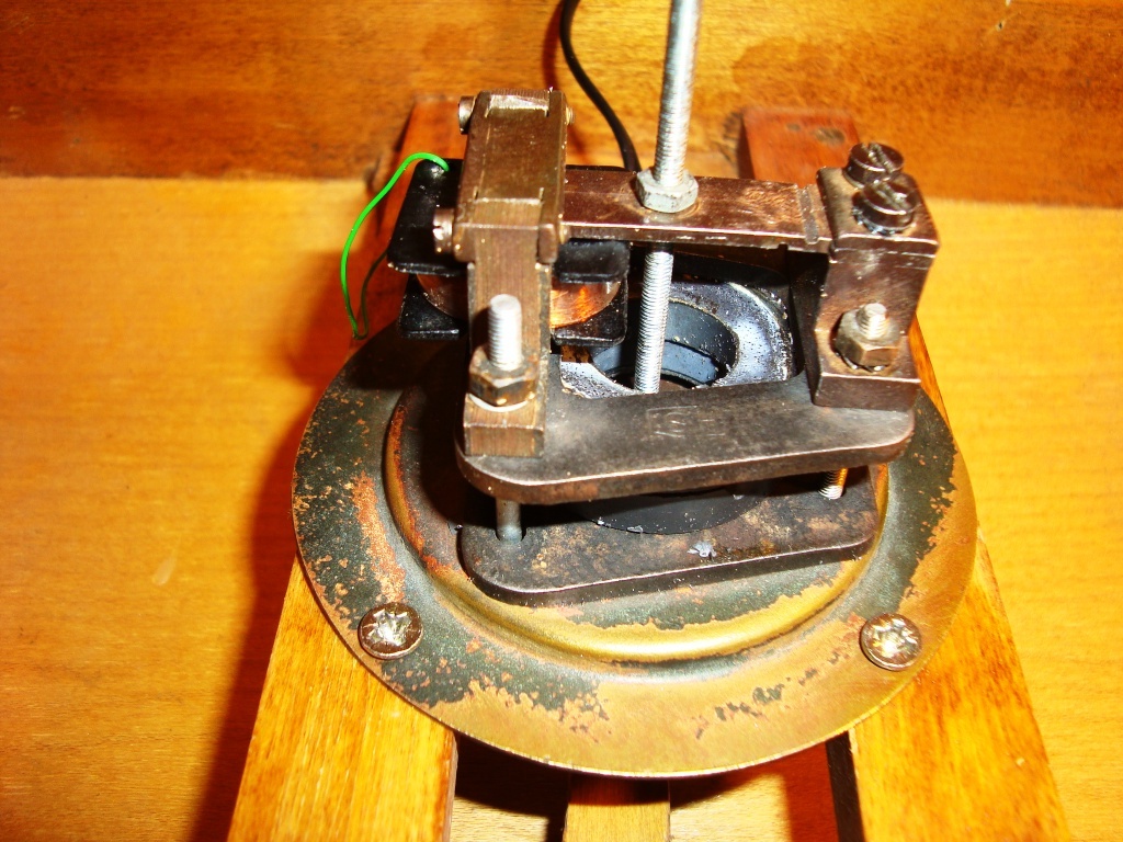

Szevasz Janó! A lengőnyelves szerkezetről tehetnél fel közeli képeket! Biztosan mást is érdekel.

Szia Józsi, óhajod parancs. Az első képen a fellelt állapot van, ennyi volt meg belőle.
A következő képen egy általam elképzelt működésű, köztes állapot van, ennek nagyon ronda volt a hangja, gyakorlatilag használhatatlan volt. Hosszas kísérletezés után jöttem rá, hogy a hátfalat is hozzá kell kötni a lengőnyelvhez, ide egy erős rugóval feszítettem neki a csavart, és hátulról egy másik csavarral állítható a légrés, (az előfeszítés) vagyis a lengőnyelv távolsága az álló mágneses résztől. Ennek távolsága 0.1-0.08 mm filmmel lett lemérve. Ezzel a légréssel szól a legjobban, nagyobb légrésnél lehalkul, kisebbnél meg felüt a mágnesre. A lengőnyelv tövét kétoldali befűrészeléssel kicsit meggyengítettem, ezzel kicsit mélyebb lett a hangja. Az eredeti mágnes már nagyon gyenge volt, ezért 2db ferrit mágnes gyűrű lett beépítve, ez 6cm-es zsebrádió hangszóróból lett bontva. Üdv:

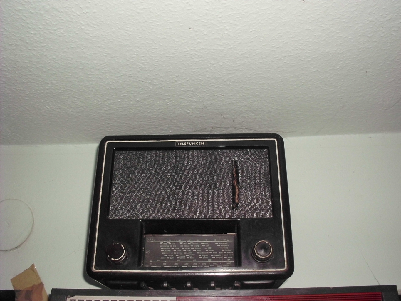

Sziasztok ismét gyarapodott a régi rádió gyűjteményem standard az üzemel rendesen telefunken az még átnézésre vár tesla is még teraszon van egy terta is meg egy unitra szilézia is üdv lali

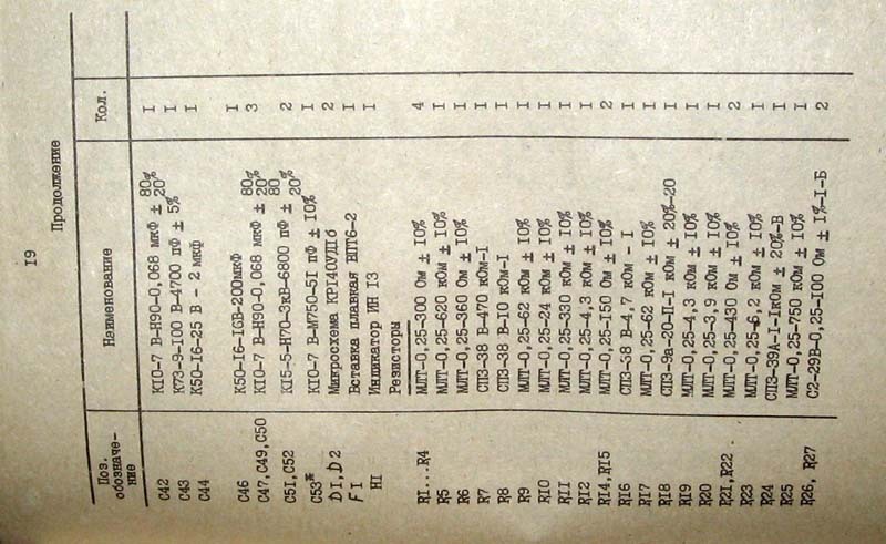

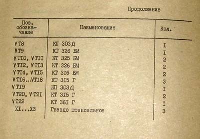

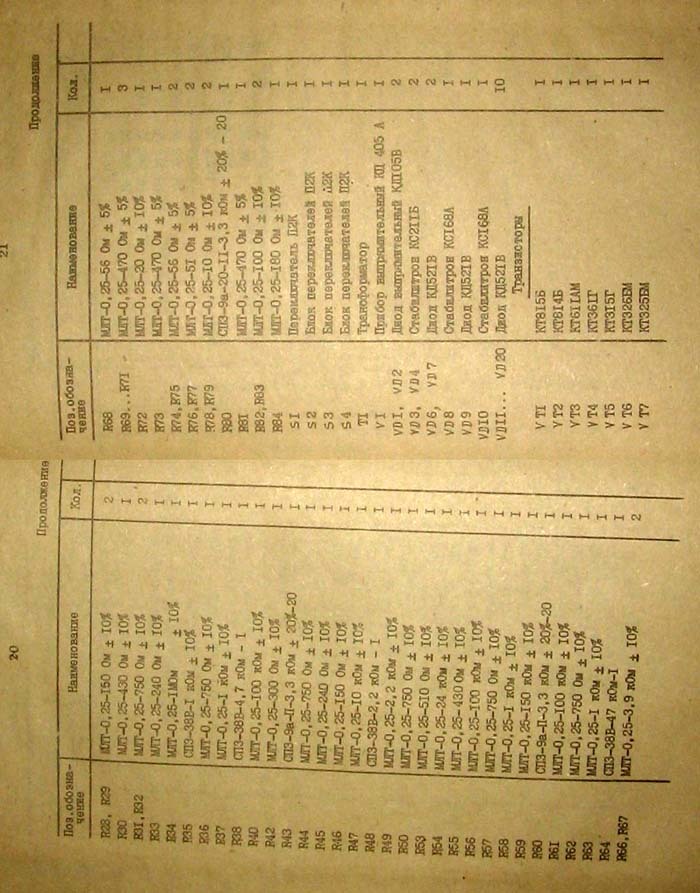

Egy L31 (cirill betűket nem tudok írni) orosz funkciógenerátort szeretnék rendbe tenni!
Most jelenleg a" led" kijelzője teljes kivezérlést kap ,és a kimenő jelalakok is torzak.
Szeretném első körben átkondizni. bármilyen sima ELKO jó ,vagy valamilyen speckós kell?
van benne két IC amit nem tudtam beazonosítani KP140Y nem találtam az internetes katalógusokban sem.A rajzon mint d1,2 szerepel.
Köszönettel: V A
(#) pucuka válasza ared2 hozzászólására (») Nov 24, 2013 /
A javítás nem abból áll, hogy kicserélsz minden alkatrészt. Keresd meg a hibát, és azt javítsd ki. Nem hiszem, hogy speciális kondenzátorok lennének, olyat keress, ami értékben, méretben megfelel.
Az IC -vel kapcsolatban egy kis segítség, bár nem ugyanabban az áramkörben.

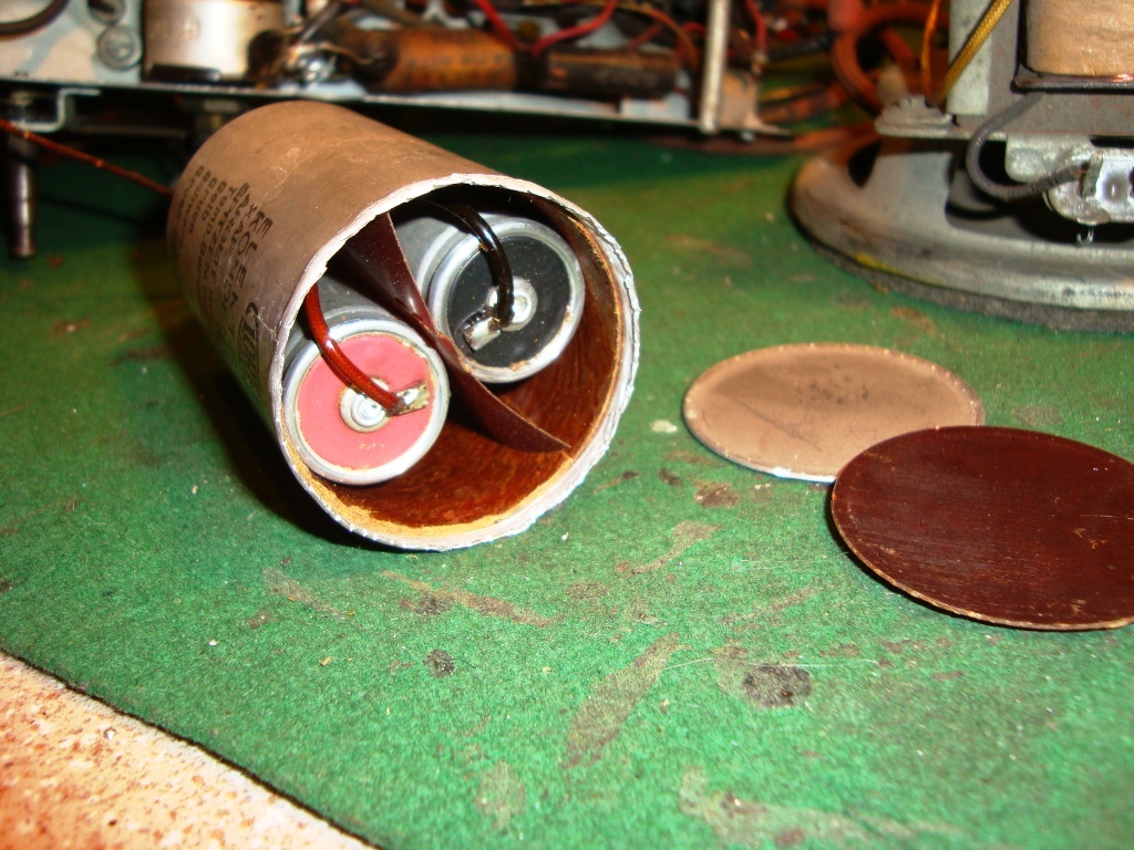

(#) Janó bácsi hozzászólása Nov 29, 2013 / 7

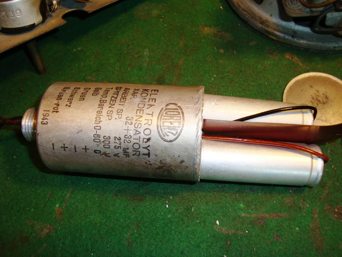

Üdv Mindenkinek. Nagy itt a csend, hát felvetek egy régi témát. Tavaly, 2012 máj 24-én volt itt egy kis vita a felújított alkatrészekről, vagyis hogy nem korrekt dolog, a régi elkóknak kicserélni a belsejét, meghagyva a régi házat, hogy úgy nézzen ki, mint ha eredeti volna. Én most egy 1943-as kis Lorenz készüléken dolgozom, és persze ennek is rossz az elkója. Szokás szerint kiperemeztem, (ennek a teteje volt nyitható) hogy cseréljem a belsejét. És láss csodát, az eredeti elkó eleve úgy volt gyártva, hogy az alu ház két másik kisebb elkót rejtett. Vagyis nem mi találtuk fel a meleg vizet, már 1943-ban gyárilag is csináltak ilyen átalakítható cserélhető belsejű kondikat úgy hogy felesleges idegenkedni az ilyen felújításoktól. Hát ennyi.
(#) frecsko válasza Janó bácsi hozzászólására (») Nov 29, 2013 /
Én is mindig így csinálom. Senki nem panaszkodott eddig.

(#) Janó bácsi válasza (Felhasználó 13571) hozzászólására (») Nov 29, 2013 /
Én az öszegyűrődött részt egyszerűen levágom addig amíg ép rész nincs, és nem peremezem vissza, hanem beragasztom műgyantával.
(#) oregtamas0202 válasza Janó bácsi hozzászólására (») Nov 29, 2013 /
Szervusz János!
Tehát a támaszkodó váll megmarad , sőt a vezető rész is , csak a visszahajtott részt vágod le, ami gyűrődött a kiperemezéskor?
Mivel van esztergád , úgy nem lenne jobb , vagy szebb , ha csak leszúrnád a visszaperemezett részt?
Max .síkba kerülne a záró fedél.
Azt meg úgy is ragasztod.
Öreg T.
(#) Janó bácsi válasza oregtamas0202 hozzászólására (») Nov 29, 2013 /
Szia Józsi. Sajnos az eszterga ügy nem egyszerű. Az elkók háza meglehetősen vékony és puha anyagból van, és a kisebb műszerész esztergákon, mint amilyen nekem is van, csak a pofába, vagyis a felső végén lehet befogní. Ezért ha a túlsó végénél nekimegyek a késsel, a legkisebb ütésnél is rendszerint belekap a puha alumíniumba, összegyűri és kidobja az egészet. Olyan nagy eszterga kellene, aminek a pofájába, illetve a tengelyébe befér az egész elkó, csak a végéből egy kicsi áll ki, akkor talán le lehetne szépen vágni, de ilyen nekem nincs. Általában egészen kicsi csípőfogót használok a kiperemezéshez, ezért nem sok sérül az oldalából, és azt kis ollóval le lehet vágni. Ha jól sikerül, akkor még egy kis peremet is kalapálok neki, de inkább a ragasztó tart, mint a peremezés. Üdv.

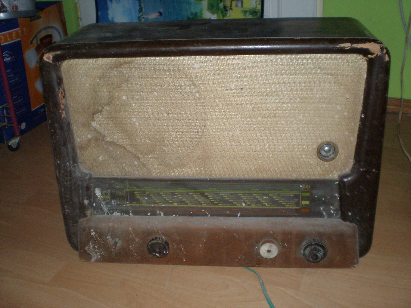

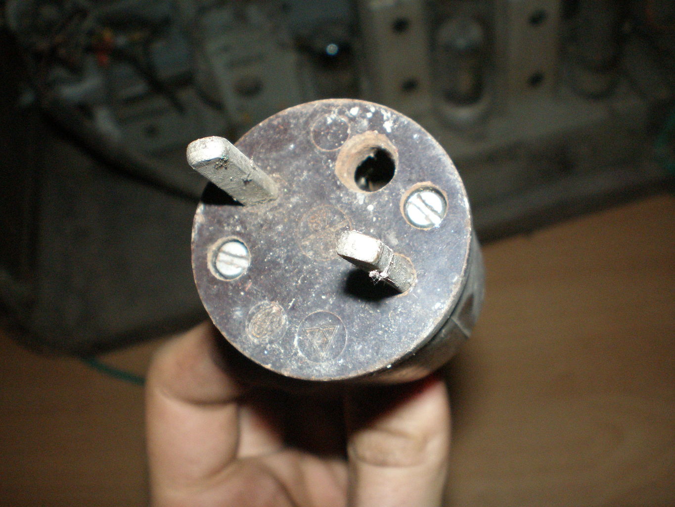

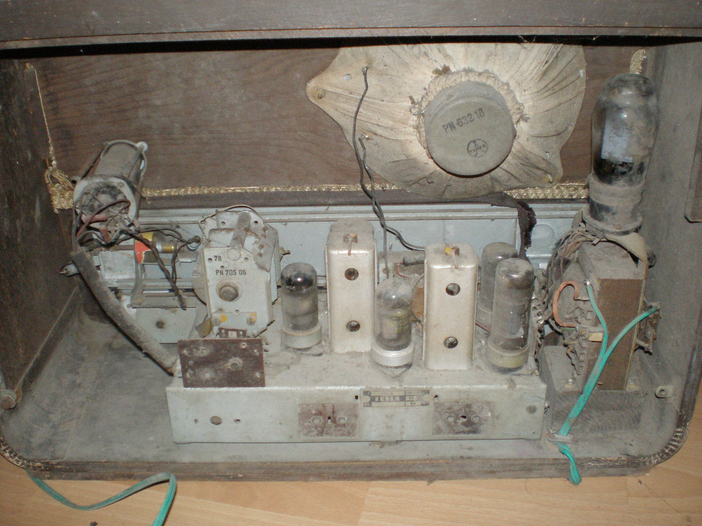

Sziasztok, tegnap kaptam egy ''öreg harcost,,. Elvileg egy Tesla gyártmányú 619A típusú 4+2 csöves rádióvevő. Elég leharcolt állapotban van. Ráférne egy takarítás, a hálózati csatlakozója viszont semmire sem hasonlít. Talán az akkori Csehszlovákiában volt szabványba ez, mivel láttam hasonló lábú 3 fázisú fali aljazatot is.

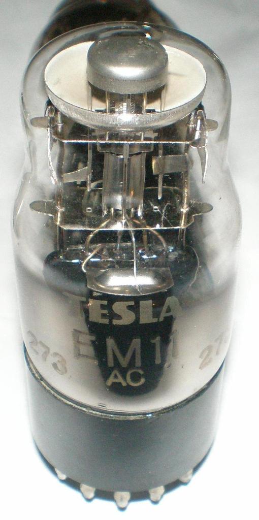

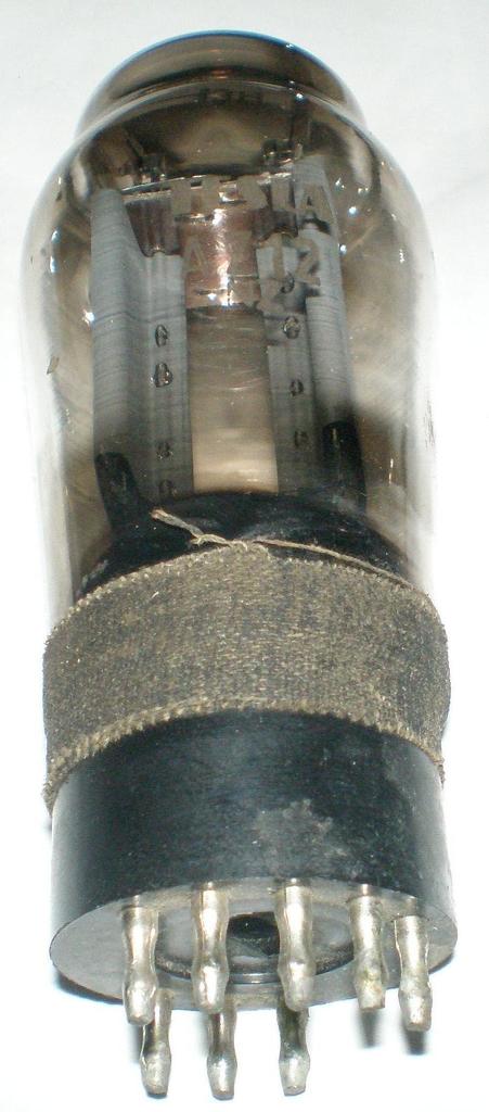

Ma kiszedtem a csöveket, és mindet egyesével óvatosan elmostam vigyázva feliratokra. Aztán rájöttem hogy teljesen fölösleges, Tesla csövet még nem láttam lekopott felirattal, ezekről sem jött le pedig 60 évesek. A rádiót a dokumentációja alapján 1954-1955 között gyártották. Mellékelek képeket a csövekről.
(#) kristikoma válasza elektroncso hozzászólására (») Dec 3, 2013 /
AZ 12, EM 11, mintha egy német készülék csövei lennének! Azért az EF 22 Tungsram is befigyel. Jó kis felújítási alap. Gratula hozzá!

Az a dugó azért lett kifúrva, mert akkoriban a CSSSR szabvány a védőföldet egy csapon közvetítette a konnektorban, ez a dugó így oda is bedugható volt (nálunk ezt a villásdugók szélén horonyreszeréssel oldottuk meg). Ezt a készüléket rendberakni nem csekély feladat, sok sikert!

Eredetileg AZ11-es van a dokumentációban. Nem tudom hogy Tesláék mivel festették a csövekre a feliratokat, de én még kopottat nem láttam. A hány égő vagy skálaüveg, még egyikről sem sikerült lemosni a festéket. Talán látszik hogy a Tungsramon meg van kopva a felirat, ezt azzal sikerült hogy végig húztam a rongyot a vizes csövön. Az AZ12-es látszik hogy szigetelő szalaggal ragasztva van, gondolom eltörött a ragasztás.

Egyenlőleg nem fogom felújítani, várok addig amíg lesznek műszereim. Most ezek készítése van tervbe véve. Utána neki lesz ugorva ennek. Ez a legöregebb készülékem. A szabványról tudok, itt Felvidéken mái napig az a csap van a konnektorban, az az érdekes hogy amikor a készüléket építették akkor más volt a szabvány ugyanis a lyuk utólagos készítésű. Van ilyen konnektor a papáméknál felszerelve a kazánházban, megnézem és lefotózom. Ha nincs használatban, (szerintem nincs) akkor el is kérem, mert az is bőven muzeális már.
