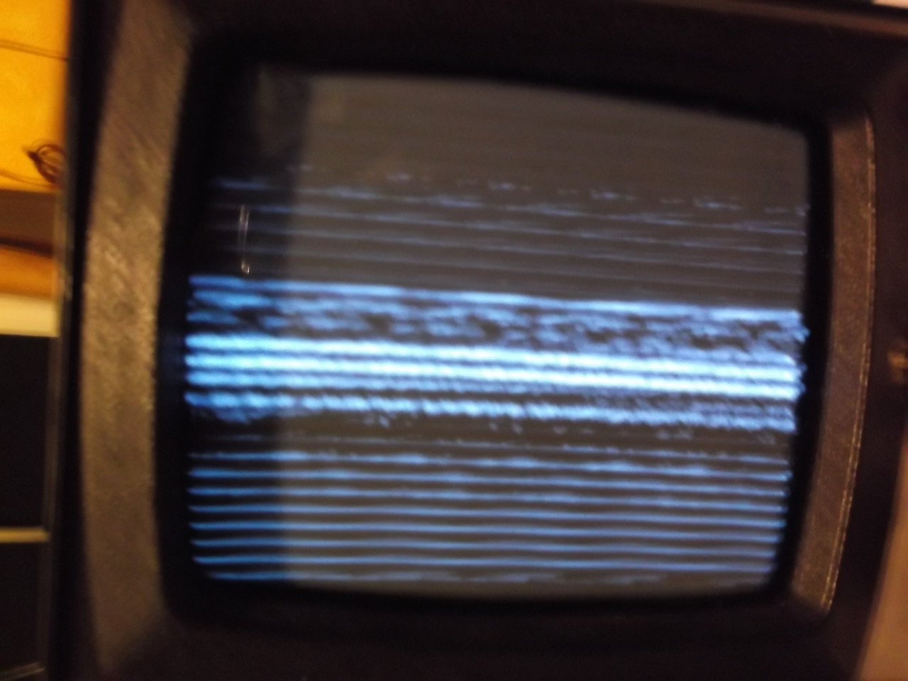

"össze van törve" a kép. Sorszinkron, képfrekvencia potik körül nézelődj. Én nem ismerem ezeket a kistévéket (pedig van egy működő. )

Az oldalról állítható egyik trimmer be volt akadva azon állítottam most már valami látszik de a kép oldalirányban összefolyik. Ez milyen hibának minősül a könyvben leírtak közül? Képszinkron?
(#) Jubilate hozzászólása Nov 3, 2015 /
Ja és kihagytam de fontos hogy a kép nem fut már hanem áll.
(#) küzmös Gergely válasza Jubilate hozzászólására (») Nov 3, 2015 /
A képfrekvencia megvan, ha látod hogy áll a kép. De sorirányban még mindig rendesen törik. Ennek a potméterét kellene megkeresni. (Vízszintes). Megnyomkodni, megjáratni, megrángatni. Egy szóval megnézni hogy hogy reagál rá. Illetve a környéken méregetni. Ha vannak ott vasmagos tekercsek akkor közelíteni hozzá csavarhúzóval.. (nehogy eltekergesd őket, mert soha vissza nem tudod állítani.)

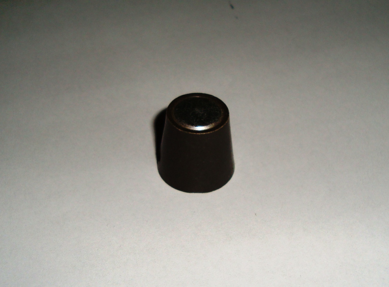

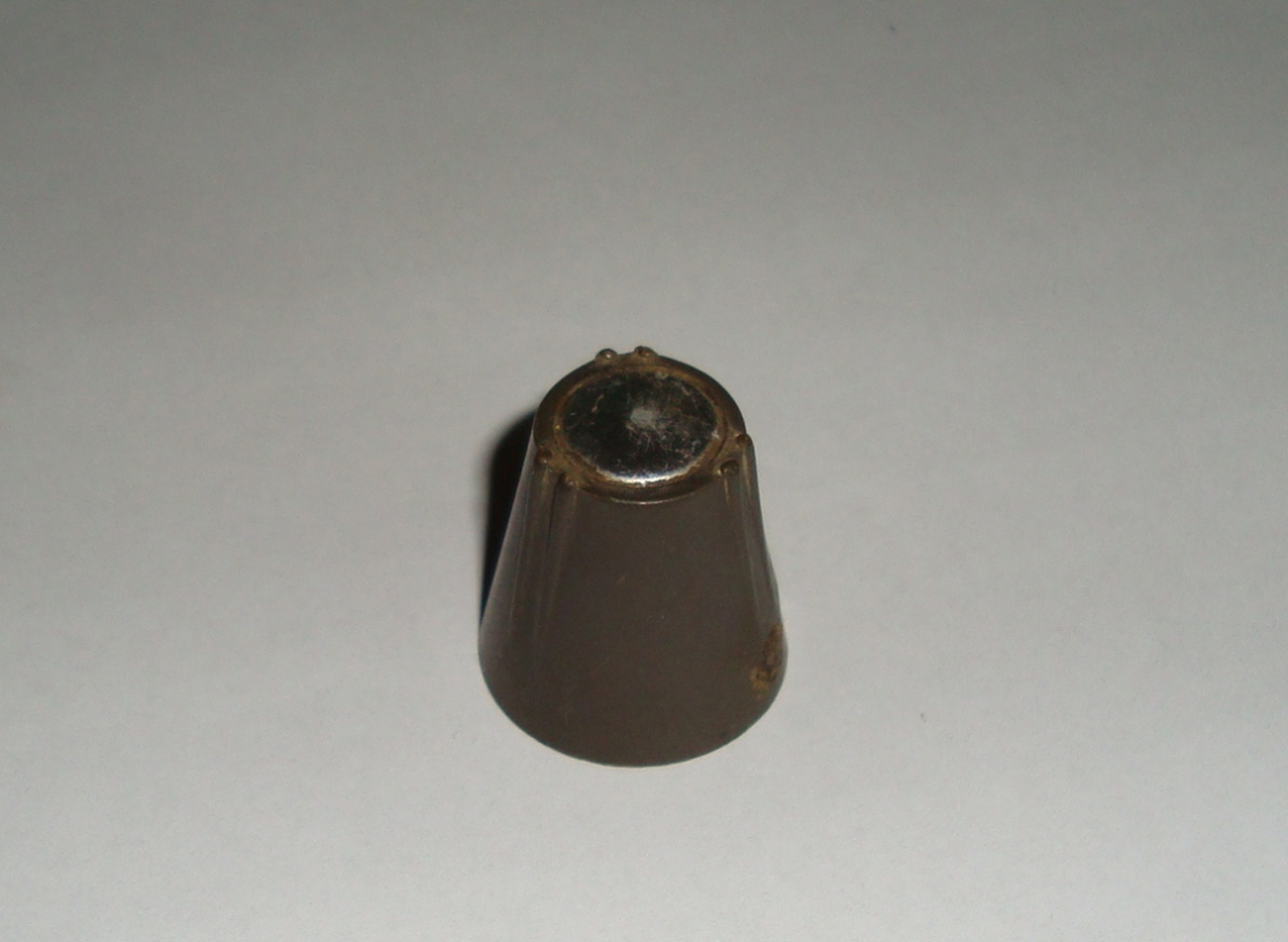

R926A Dáliának milyenek voltak az eredeti forgatógombjai? Illetve a jobb felső sarokban, a skálaplexi tetején mi található eredetileg? Képeken amit találtam, egy fekete gombszerűség van, hátul viszont egy skálaizzó.
(#) Janó bácsi válasza ronin75 hozzászólására (») Nov 4, 2015 / 1
Ez a két fajta gomb volt eredetileg a Dálián, emlékezetem szerint. A skálaüveg tartó "gomb" valójában lapos pohár alakú, belül menetes, és a skálaizzó tartó csőre van csavarozva. Ez tartja a skálaüveget felül, illetve árnyékolja a skálaizzót, hogy ne világítson ki előre.
