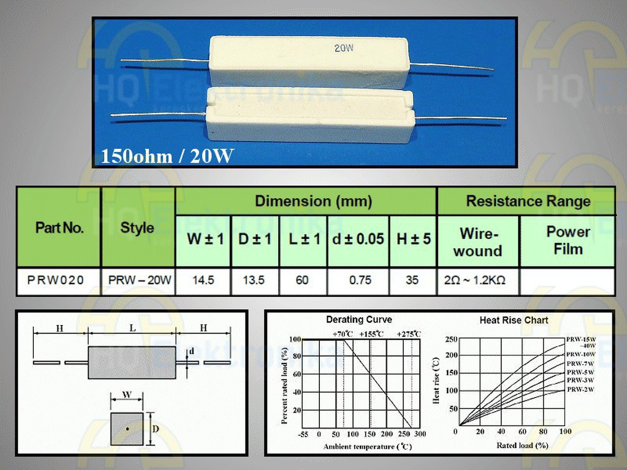

Igen a teljesítménye az 20W-os. Általában szürke cementtel borított huzalellenállás. Ami ma már fehér kerámia téglatest formájában kapható.
(#) gbiro72 válasza küzmös Gergely hozzászólására (») Nov 10, 2015 /
Én is huzallenállásnak láttam-a cementréteg pereg lefelé. Akkor a kapcsolási rajzán, hogyan lehet rétegellenállásként feltüntetni?
(#) gbiro72 válasza küzmös Gergely hozzászólására (») Nov 11, 2015 /
Ez a típus jó?
(#) küzmös Gergely válasza gbiro72 hozzászólására (») Nov 11, 2015 /
Így van, ez jó oda. De akkor tuti hogy az eredeti szakadt? Megmérted? Mondjuk ha pereg, mállik a cement akkor valószínűleg igen. A pára, nedvesség végez az ellenállásokkal.

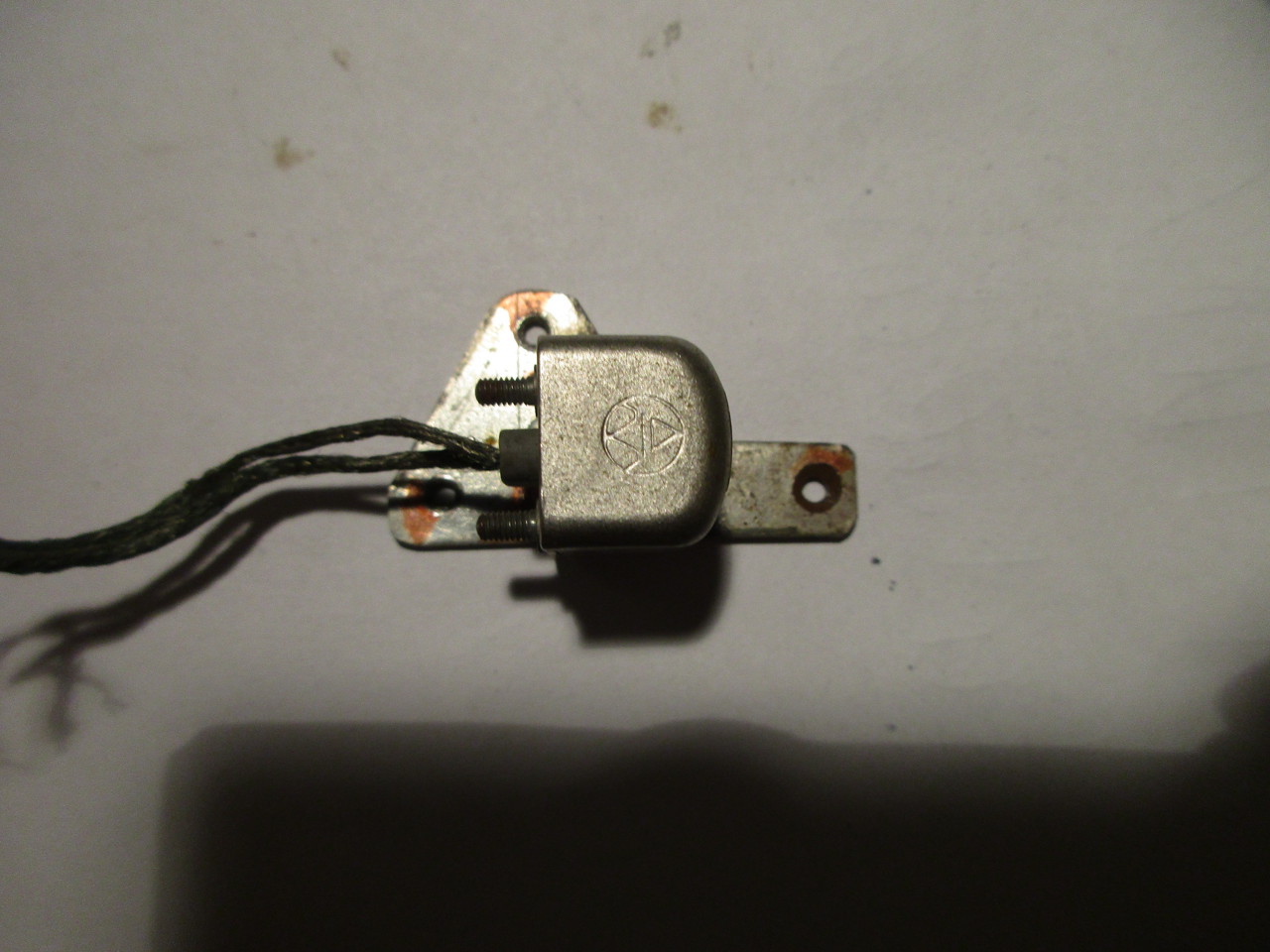

Tesla B100-hoz keresek eredeti fejtartó lemezt, a gyári árnyékoló burával együtt.
Ismerősömnek javítok egyet, sajnos valami (biztos nagyon hozzáértő) próbálkozó belegányolt egy csöves BRG-be való fejet: konkrétan az árnyékoló lemezt levágta róla, és a másik fejet ráforrasztotta a tartólemezre. Persze se a mechanikai pozíció nem lett jó (be se lehet állítani), se az elektronika nem passzol hozzá. Cél a gyári állapot (szerencsére a potmétereket nem tekergették el), de így nem tudom normálisan betenni az eredeti fejet.
Teszek fel képet az én darabomról, linken pedig az látszik, hogyan kéne kinéznie:
http://oldradio.tesla.hu/szetszedtem/324tesla-b100/1280/61-80/075fej.jpg
http://oldradio.tesla.hu/szetszedtem/324tesla-b100/1280/61-80/076ol...ol.jpg

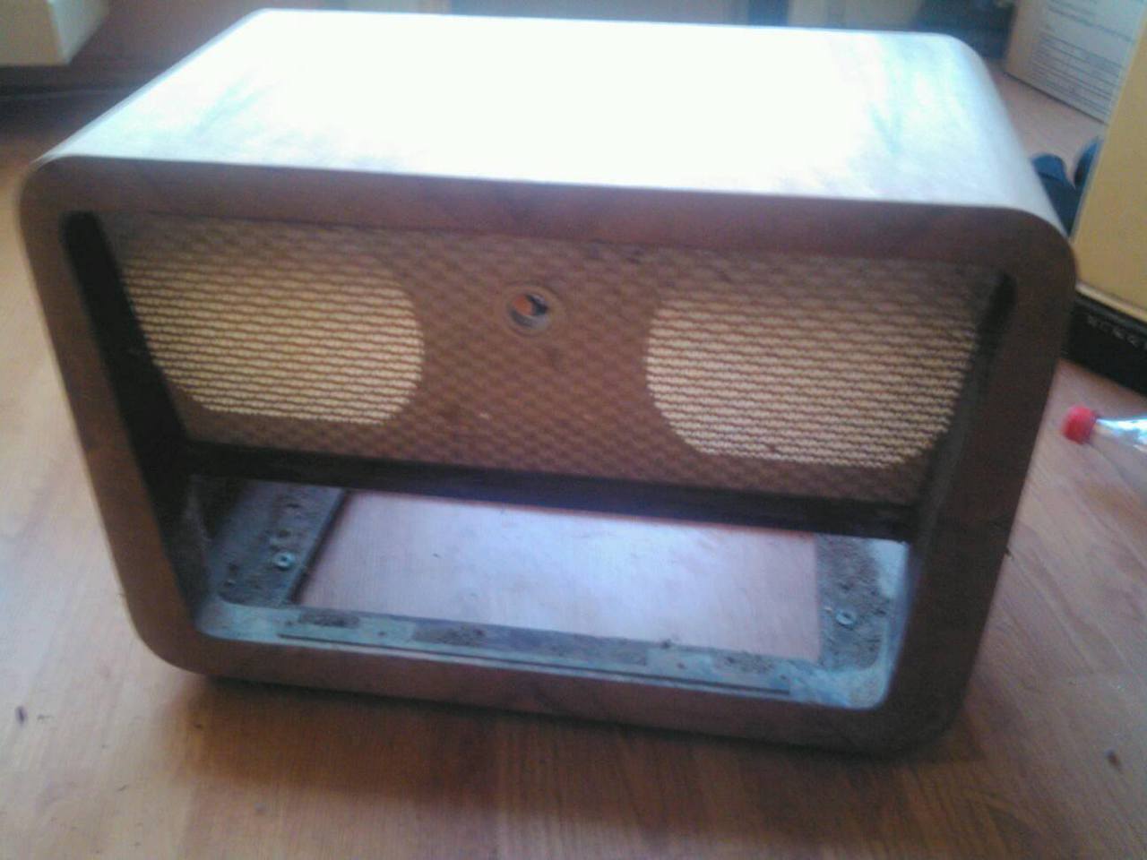

(#) antikzsolt hozzászólása Nov 21, 2015 / 1
Remélem nem veszitek zokon de más ötletem nincs.
Szereztem egy rádió testet. De a tulaj csak annyit mondott hogy Orion a típusa.
A kává sajnos hiányos. Nincs benne a skálaüveg és a gombsor. Szeretném megcsinálni
hogy külsőleg mint egy rádió nézzen ki. A belseje meg számítógép lesz.
A hozzászólás módosítva: Nov 21, 2015
(#) BarnaPili válasza antikzsolt hozzászólására (») Nov 21, 2015 /
Tetszik az ötlet.Kíváncsian várjuk a végeredményt.
(#) Szikravadasz válasza antikzsolt hozzászólására (») Nov 21, 2015 /
Ez egy Terta T 426 káva.
Az ötlet nem rossz, már én is gondolkodtam rajta, de mindig egész készülékek kerülnek hozzám, azokat meg sajnálom átalakítani. Ahogy köbzoli írta, a felújításához találsz itt segítséget Janó bácsi "tollából". Mindenesetre én is kíváncsi vagyok a végeredményre.
(#) antikzsolt válasza Szikravadasz hozzászólására (») Nov 21, 2015 /
Nagyon szépen köszönöm. Én is sajnáltam csak ezért szétszedni egy műalkotást. Ezért sok sok évet vártam egy üresre. Az "átalakítás" úgy akarom megoldani hogy a belső dobozba lesz egy keret. És abban lesz maga a gép. És minimális átalakítás lesz a belsőn. Csak annyi hogy a keret fixen álljon.
A gomboknak is lesz funkciójuk. Bekapcs. Reset, Varázsszem ki és bekapcs., belső világítás, venti szabályzó. lesz munk a vele rendesen. Főleg a hiányzó alkatrészem megszerzése. Máris keresem Janó Bácsit. Mindig jól jön egy idős tapasztalt tanácsa.
(#) Janó bácsi válasza antikzsolt hozzászólására (») Nov 21, 2015 /
Ha már megszólítottak: beütöd a gugliba hogy Terta T426, és rengeteg képet kapsz róla eredeti állapotában. Ha Én csinálnám, vennék egy belsőrészt, vagy donnor készüléket, mert egyben sokkal olcsóbb mint az üveget, gombokat, élgombokat, nyomógombokat, varázsszemet, stb külön külön megvenni. Aztán lefűrészelném a panel első részét és azt használnám fel, így megmaradna minden tartó elem, nem kellene a mechanikát külön megcsinálni. Még talán így lehetne leg egyszerűbben és olcsóbban megúszni az átalakítást.
