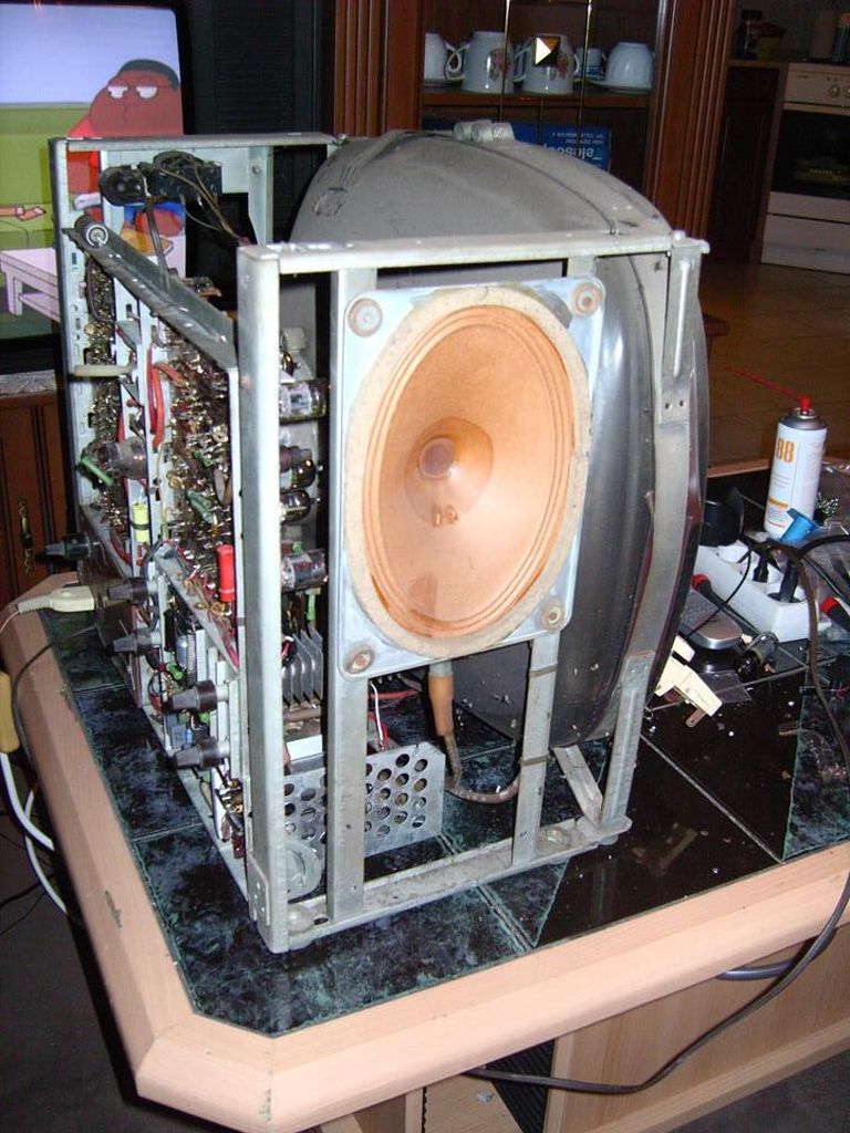

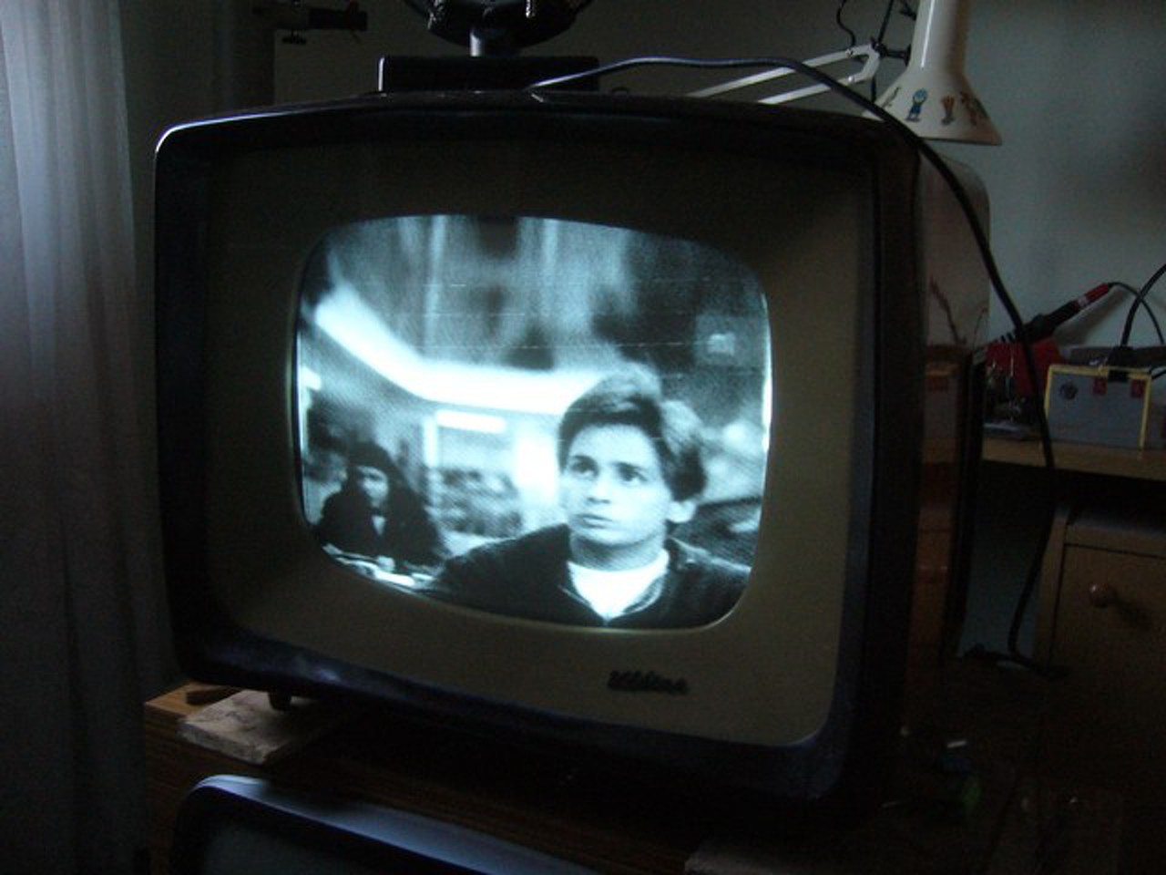

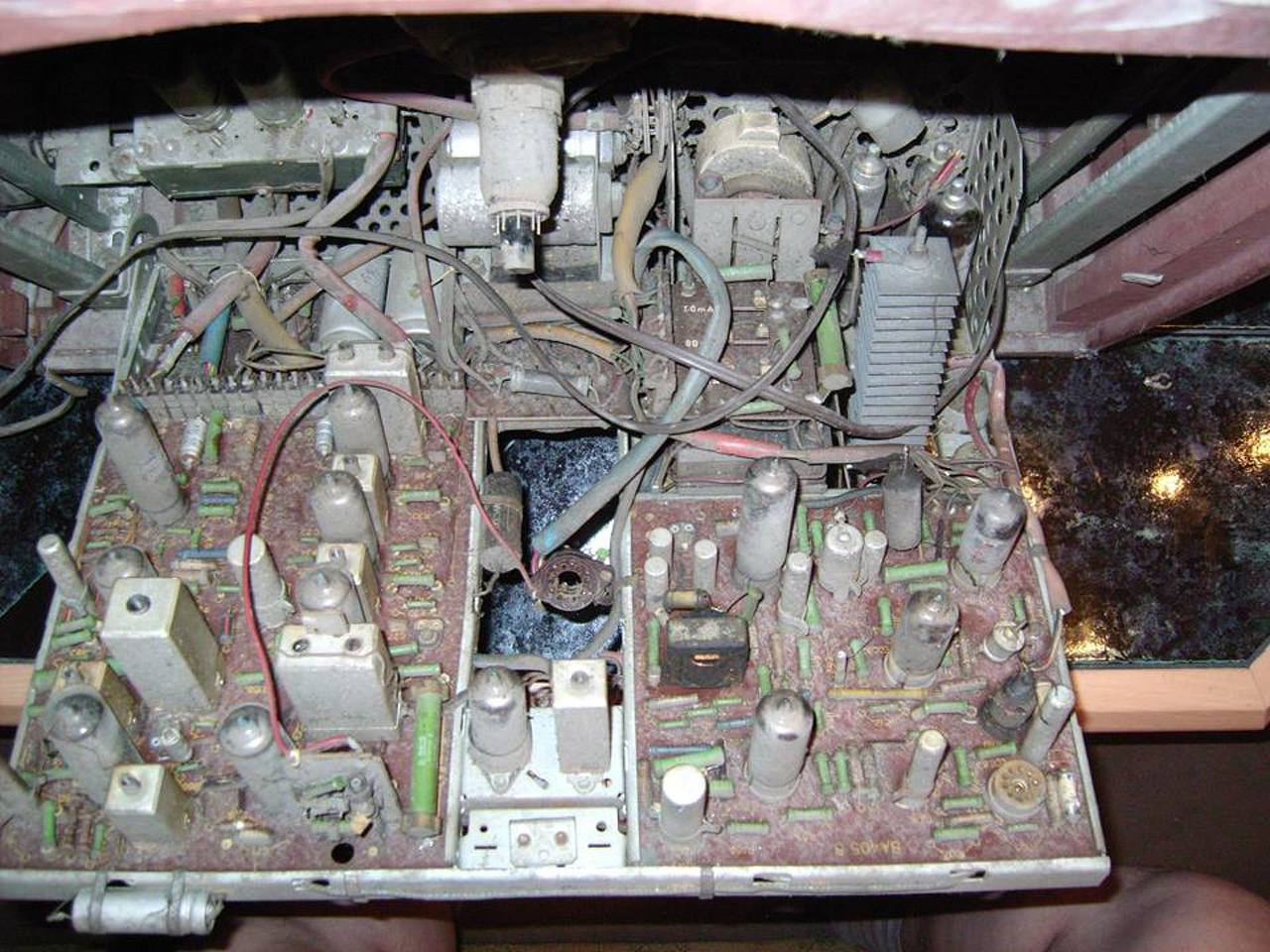

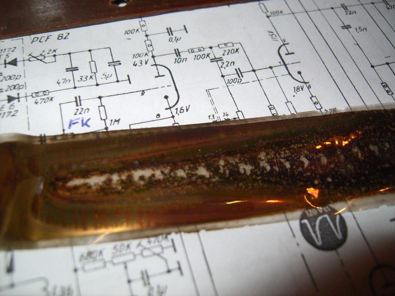

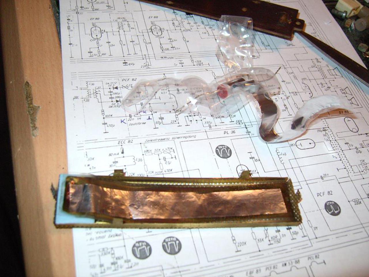

Nos a legjobb anyag a felújításra ismeretes.. Egy profi ismerősöm csinálta meg így az Orion Budapest televízió kondenzátor hangszóróit.. Az anyag maga a striloflex kondenzátor.. Megbontod, letekered.. szépen kisimítod. Ezt nem teheted meg a pacsi hangszóróinál, mert azok jóval szélesebben, mint a televízióban használt vékonyka kondihangszóró.
"A kondenzátor membrán fémgőzölését megette az idő, így széttekercselt fóliakondenzátor darabbal oldottam meg a dolgot"
Szerintem nagyon ügyes, azt mondta működik szépen.
S egy kép arról hogy a televízióba mekkora hangszórót tettek.. szólt is mint az ágyú. Szinte "Hifi" minőség volt.
A hozzászólás módosítva: Júl 16, 2016

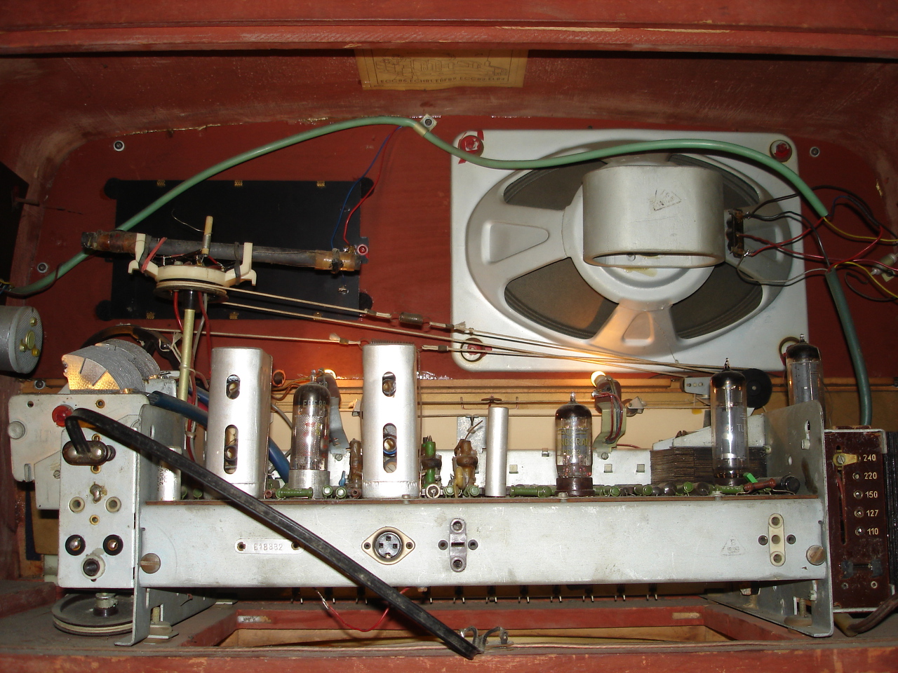

Köszi! A Pacsirtában nincs katódhidegítés az EL84-en. Egy 150ohmos ellenálláson és a kimenő szekunderén keresztül van földre kötve a katód. A segédrács hidegítés viszont jogos. Kevesebbet foglalkoztam én ezzel a rádióval anno, mint amire emlékeztem. A betervezett dolgokra úgy emlékeztem, mintha már megtettem volna. Még a szivárgó pufferkondit sem cseréltem ki... ESR mérővel ellenőriztem, jó az még... . Egyébként nem is búg vele a rádió, és már nem szivárog, vagy mert elfogyott, ami szivároghatna, vagy mert eltömítette az elektrolit útját az a fehér trutyi, ami a folyadék elpárolgásakor hátramarad.

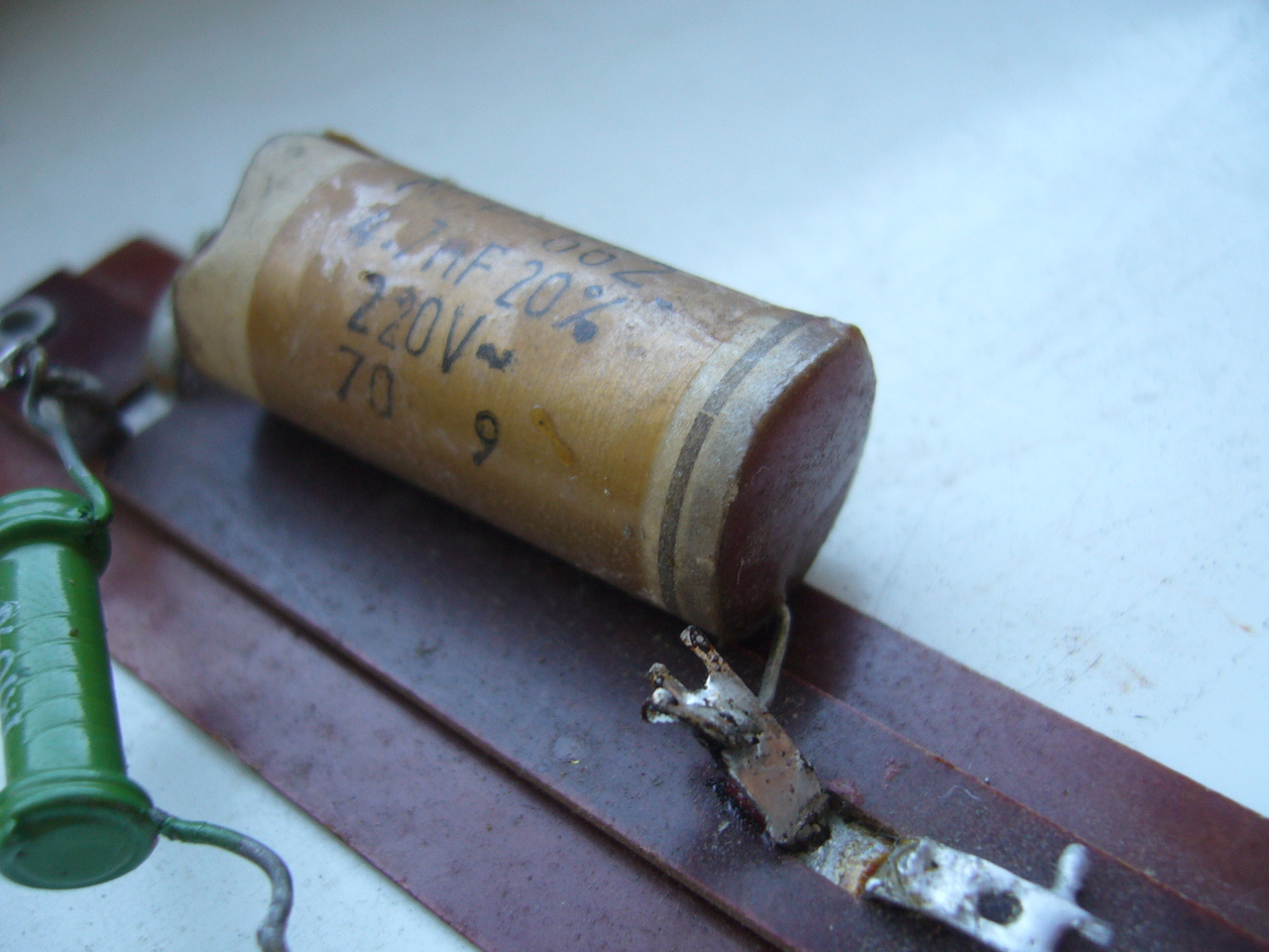

Szóval a segédrács hidegítés gyári, és papírkondi. Ahogy az összes többi papírkondit is cserélni kellene. Nem tudom, mikor lesz erre időm... Amúgy 1961-es a masina, legalábbis 1960 közepénél fiatalabb alkatrészt nem találtam benne.

Megnéztem a Kádár-könyvben, tényleg nincs katódkondi az EL84-en. De az egyik könyvben 150 ohm van ott, a másikban 220 ohm...
A régi papírházas papírkondik hajlamosak az elöregedésre (kapacitásvesztés), illetve a tömítő szurokdugók repedezése miatt a benedvesedésre, amitől átvezetnek. Janó bácsi remek leírást adott közre a felújításukról, azaz a régi beltartalom modern kondenzátorokra kicseréléséről.
Főleg azért érdemes ezeket megtenni, mert ha a csatolókondik vezetnek át, akkor a következő fokozat csöve veszélyben van az anódegyenfesz rácsukra kerülésétől.
Az EL84 katódján -7,5V-nak kellene lennie, a segédrácsfesz 220V. Ezt egy 5nF-os papírkondi is hidegíti. Ha ez a kondi átvezet, akkor nem csak az EL84 fog szenvedni, de az összes előző fokozat is alacsony anódfesszel fog működni. Illetve a kimenőtrafó szűrőfojtó is egyben, ami az előző fokozatok anódfeszét simítja, emellett ez az áram a kimenőt is ellenmágnesezi. Nos, ha a terhelés nagyobb, akkor a trafó mágnesezését eltolja, így torzíthat.
Az is előfordulhat, hogy ha az EL84 segédrácsfesze volt kevés, akkor a helyes feszültség helyreállítása után búgni fog a kifolyt szűrőkondi miatt, mert megnő az anódáram. A kifolyt elektrolit nem szerencsés, mert vezet, ha rossz helyre kerül, zárlatot okoz.

S persze az papírkondikat cserélni kéne striloflex vagy hasonló korszerű darabokra.

Bekapcsoltam, és sokkal hangosabban szólt, mint amire emlékeztem, bár a torzítás is hatalmas volt 3/4 hangerő felett... egy darabig. Most megint halk, de legalább nem torzít annyira. PU bemenetről most nem tudom kipróbálni. Anódfesz 272V, segédrács 222V, és a segédrács hidegítő egy 4,7nF-os kerámia csőkondi, nem papír. URH-n most csak tükörfrekvenciás vételem van, a Music FM bejön (89,5MHz, tükörfrekvenciája 68,1MHz), elkevertem a konvertert valahova... Szóval az nem mérvadó, hogy URH-n halk, de középhullámon is... A Kossuth amúgy nem jön be, csak a sáv közepén valami külföldi adó, de az jó erősen... Valami elmehetett a KH tekercskészleten, mikor az előbb kétszer is kilőtte... Ezt nem tudom, miért tette, korábban nem csinált ilyet. Elég nehézkes volt visszaakasztani, de most úgy látszik, stabilan bent maradt. A hangregiszter egyik érintkezőcsoportját is kilőtte...
Ebben már nem a kátrányos, papírcsöves papírkondik vannak (csak egy, a varázsszem foglalatán), hanem az áttetsző, barnás műgyantával impregnáltak. Ha majd komolyabban nekiállok ennek a rádiónak, mindet cserélem. Ez remélhetőleg még az idén bekövetkezik. 2013-ban nyomtatott kapcsolási rajz volt beledugva a belsejébe, szegény már ezek szerint 3 éve várja a jobb sorsot...

Köszi! Ezek stimmelnek (csak feszültségeket mértem), de az anód rajz szerint 260V (én 272-t mértem), a segédrács 220V (én 222-t mértem).
Persze, a papírkondikat mindenképpen cserélni fogom. A legtöbb styroflexem 160V-os, de van néhány 250V-os is, remélhetőleg találok a szükséges értékekből 250V-osat. Mondjuk a 220-230V-os segédrácsra már keveslem a 250V-os kondit, oda inkább valami 400V-os polipropilén lesz, szerintem...

Az a kondi nem styroflex lesz, azokat nem lehet letekerni, mert teljesen összenőnek a menetei a gyártás utolsó fázisában kapott hőkezelés során. A képen látható egy poliészter dielektrikumú, alufóliás Remix C210 lesz.
Szerintem én kipróbálom a kaptonfóliás trükköt, ha kapok olyan széles kaptont, mint a hangszóró. De a legjobb lenne aranyat gőzölni az eredeti fóliára... Valami kutatóintézeti kapcsolat kellene, elektronmikroszkópos vizsgálatokkor szokták arannyal gőzölni a preparátumot...

Vezérlőrácson 0V DC, katódon 6V. Szerintem ez a végfok teljesen rendben van...
Majdnem ilyen papírkondik vannak benne, csak azoknak a vége nem ilyen barna trutyival, hanem szép, víztiszta áttetsző barna műgyantával van lezárva. Tudom, ettől még papírkondi, tehát cserés... Kár, mert a papírkondik (amíg jók), nagyon jók, nagyon kicsi a veszteségük. Van egy japán Leader szkópom, abban 0,5µF 1600V-os japán Marcon olajpapír kondik voltak a nagyfesz sokszorozóban, alig 3 év (alkalmi) használat után elkezdtek átütögetni (NOS állapotban került hozzám a szkóp 2007-ben, 87-88-as gyártmány. A típus '78-80 körüli lehet (LBO-508A), lehet, hogy a kondik is akkoriak voltak).
Szerintem azok a hosszúkás alu hengerek is papírkondik lesznek... Azokat legalább ki lehet belezni.

A katódfesz kevés. 7,5V-nak kell lennie.

Igen, az átlátszó is az. Az aluházas (NCP, NCMP) az epoxy. Szintén cserés 60 év után.

Epoxyval impregnált papír, nem? Egyébként ezek a nagyon hosszúkás, radiális kivezetésűek, amik a Pacsirtámban vannak, Remix CP-632 típusúak.

Anódfesz és segédrács-fesz rendben, az anód még magas is. A munkapont beállító elemek ohm mérővel ellenőrizve rendben. Emissziószegény lenne a cső, ezért kicsi a katódáram?
Megmértem még egyszer... Kétlem, hogy emissziószegény lenne a cső, mert már majdnem egy perc eltelt a rádió kikapcsolása óta, kicsit sem izzott a katód, és még mindig jól hallható brummot produkált a hangszóró, ha ráléptem a vezérlőrácsra a mérőcsúccsal. A katódellenállás 151 ohm, a vezérlőrácsról a földre menő R44 viszont 470k-ról megnyúlott 580k-ra.
Ezt még kicserélem, aztán szerintem elnapolom a projektet, mert most nincs időm mélyebben belefolyni, és ez a jószág láthatóan egy marék papírkondi cseréjét, és az összes ellenállás végigmérését megkívánná, ha nem akarom magamat szívatni időszakos, bizonytalan hibákkal. Rámértem találomra két másik ellenállásra, az egyik azok közül is meg volt nyúlva, illetve nagyon a 10%-os tűrés felső határán volt (R15, 68k helyett 76k). Ezek a 100k körüli és nagyobb ellenállású szénréteg ellenállások sajnos hajlamosak ilyesmire, bár még mindig jobbak, mint az USA-ban divatos szénpaszta ellenállások...

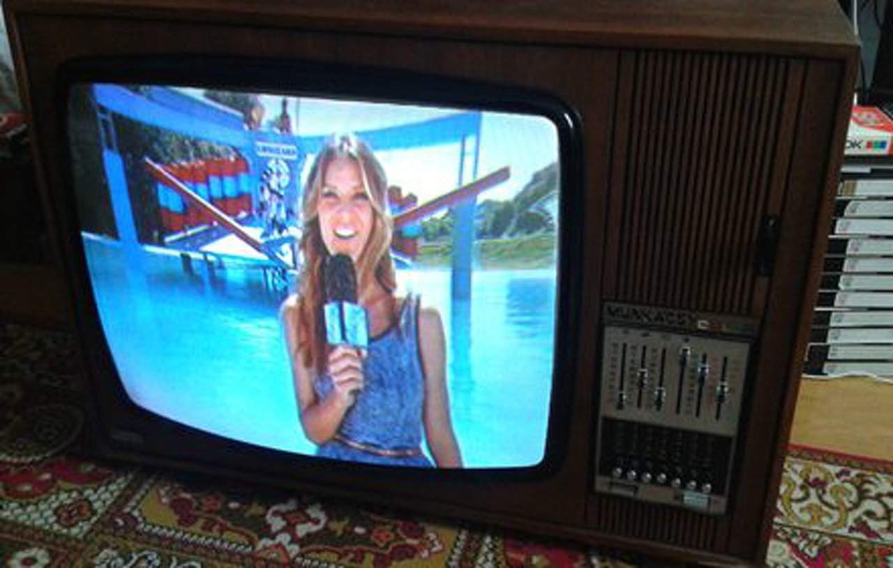

A Budapest TV "csúcskészülék" volt. Teljesen újszerű technológiával, modern alkatrészekkel, nagyfokú automatizáltsággal, (Ezért a szerelők rémálma is egyben. ) és újszerű panelfelépítéssel készült - akkor. Első változata 53 cm-es, 110 fokos képcsővel, később, amikor a Tungsram tudott "sarkított" képcsöveket (59 cm) készíteni, akkor AT 622 típusként gyártották. Ezeket inkább külföldre, de jutott a hazai piacra is. Sajnos csak egy panelmaradványom van. De én is pályáznék rá. Továbbá egy Benczurra és Orion Dunára.. De hát a világban nincs ennyi helyem. A Munkácsy Color is szép (nagy) jószág. A két fekete-fehér gép a nagyszüleimé volt, a Munkácsy color internetes kép. (Orosz képcső, regenerálás után.. a címe. )

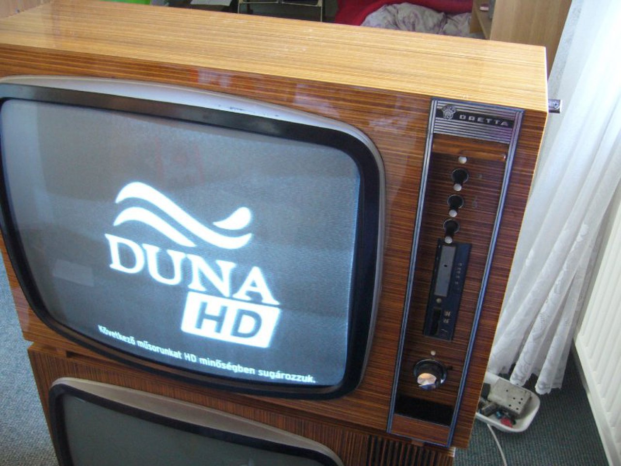

(#) BarnaPili válasza küzmös Gergely hozzászólására (») Júl 17, 2016 /
Egy Benczúrom van,kissé hiányos,hátlapja nincs meg. A Dunám teljesen működőképes. Sajnos időm nincs felújítani a gépeimet. :/
(#) küzmös Gergely válasza BarnaPili hozzászólására (») Júl 17, 2016 / 1
A Benczur egy eléggé ritka masina, s ebből kifolyólag mára már értéke is van. Érdemes rendbe tenni. Nem sokára egy Benzurt újít fel egy ismerősöm. Majd küldök róla képeket, hátha megjön az ihlet.
