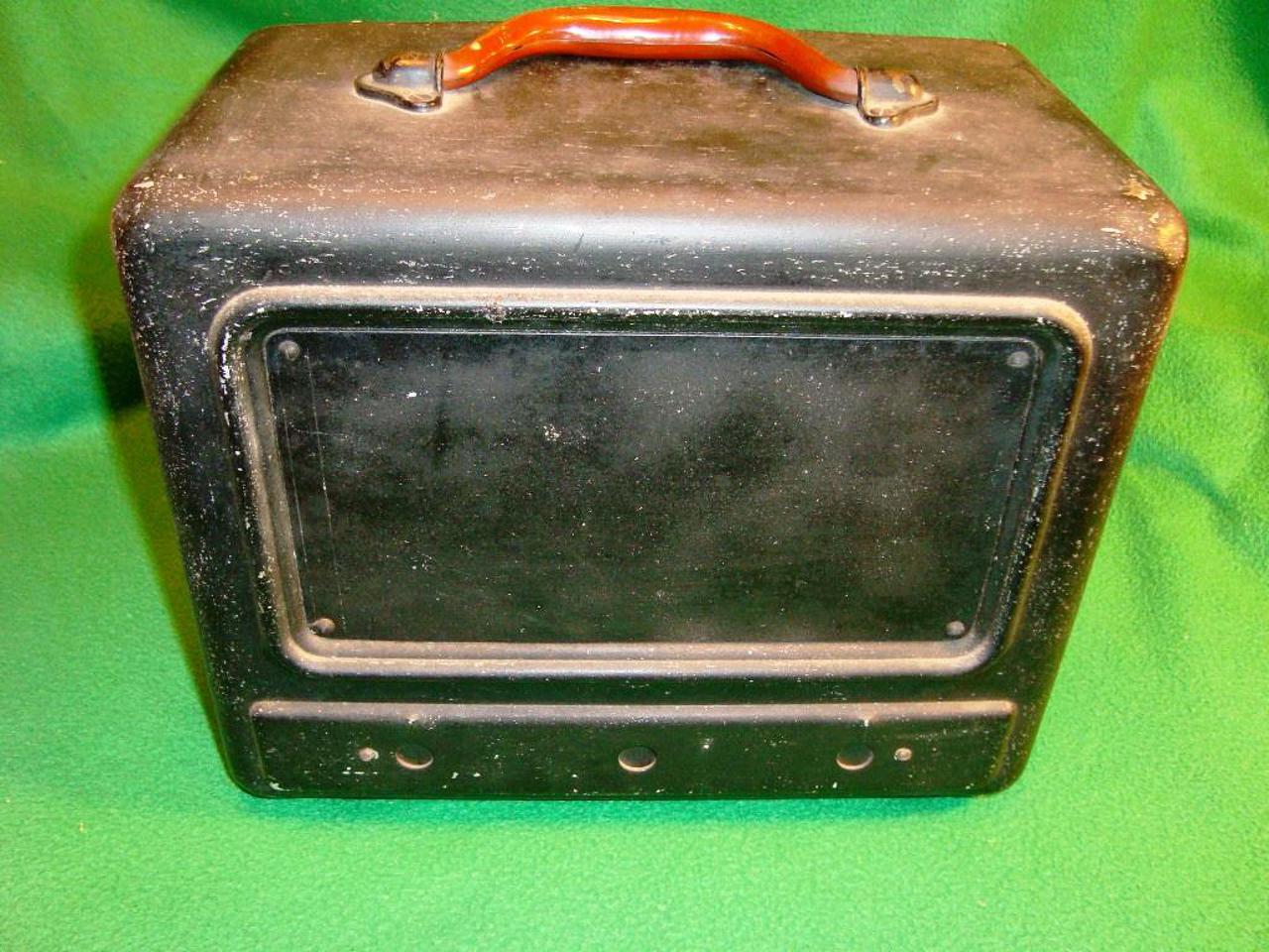

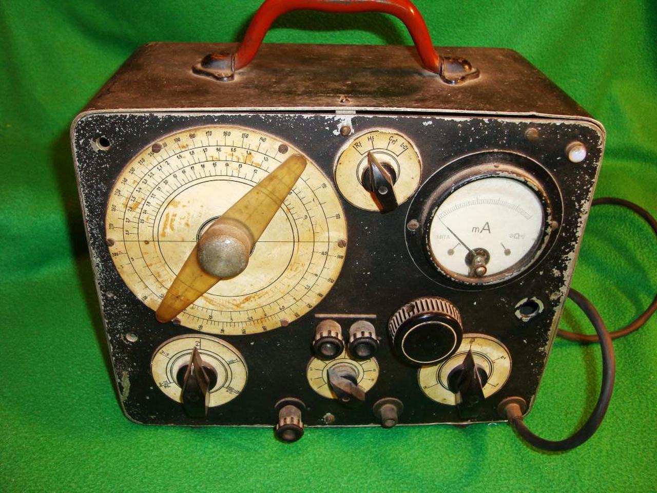

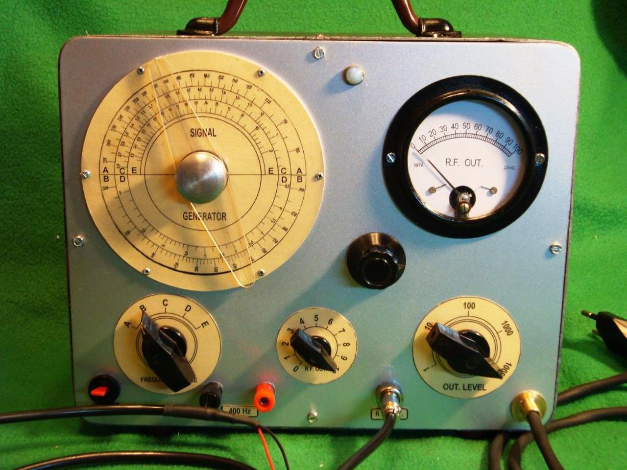

(#) Janó bácsi válasza Janó bácsi hozzászólására (») Márc 6, 2017 / 6
Folytatom a szignált. Elment majd egy hét, minden nap dolgoztam rajta, macerás dolog rendesen összehozni. A tekercsek egy részét újra tekertem, mert a szerelési kapacitások fölborítottak mindent. Különösen 5 mega felett nehéz rendes jelet produkáltatni vele, rengeteg a felharmónikus, stb. Hiába egy ECC-vel nem lehet profi műszert gyártani. De most nagyjából minden a helyén van, kb 30%ban modulált a kimenő jel, 400Hz-el. Ennél szebb jelalakot nem sikerült összehozni, pedig dolgoztam vele jó pár órát. A műszer majd a kimenő szintet fogja mérni, ehhez kis csővoltmérőt kellett bele gyártani. Most jöhet az előlap festés, doboz javítás, meg a skálák, feliratok.
(#) Janó bácsi válasza Janó bácsi hozzászólására (») Márc 8, 2017 / 3
Végre elkészült a szignál. Rá ment majd még két nap (összesen 12) de most jó mindene, ki is néz valahogy, mehet a polcra, de lehet használni is. Mikor elkezdtem, nem gondoltam, hogy ilyen macerás lesz, sokat kellett tekercselni, és szinte minden alkatrészen változtatni kellett. A magasfrekis tekercseket is vagy háromszor csináltam újra, mire jó lett. Nem ajánlom senkinek, hogy neki álljon szignál generátort építeni, nagyon munkaígényes, sokat lehet vele szenvedni. Felteszem a régi képeket is összehasonlítás végett.

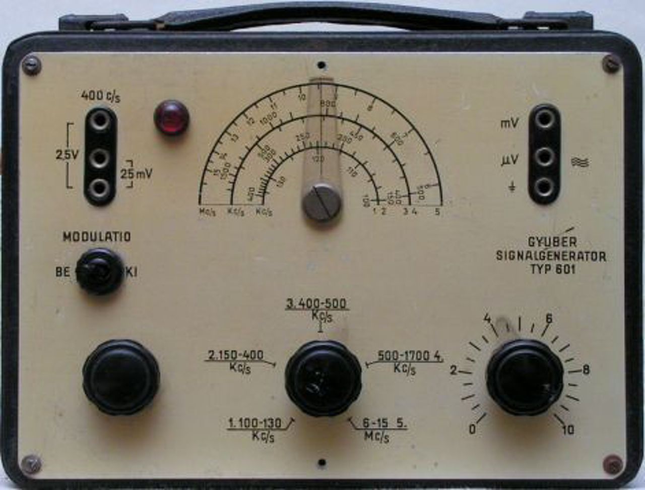

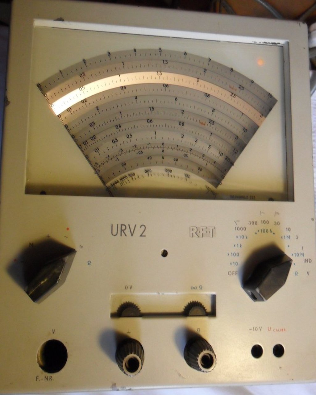

(#) fecameca válasza Janó bácsi hozzászólására (») Márc 8, 2017 / 1
Ha már a szignálnál tartunk, hadd kérdezzem meg, egy ilyen tapasztalt szakembertől, ez mi is akart lenni eredetileg? A keletnémet csővoltmérő viszont még eredeti állapotában van, néha szoktam is használni. Mind a kettő apám hagyatékából maradt rám, ez a Gyuber valami kit volt, mintha azt írnák róla valahol? Bár nagyon jó Siemens forgó van benne, a többi cucc arra hasonlít, ami a tiedben van, az az idegen forgatógomb meg azért került rá, mert egy jó minőségű hang generátorra sokkal nagyobb szükségem van néha, mint szignálra, és amit ez eredetileg tudott, az ECC csővel, szinte semmire nem volt használható.
(#) Janó bácsi válasza fecameca hozzászólására (») Márc 8, 2017 / 1
Ez nem kitt volt, rendesen gyárban csinálták, és az Ezermester bolt hálózatán keresztül értékesítették, elsősorban amatőröknek. Több cikk is jelent meg az átalakításáról a Rádió technikában, de sokan építették meg, vagyis után gyártották. Csak hangoló oszcinak volt jó, mérni nem lehetett vele. Itt az eredeti képe
A hozzászólás módosítva: Márc 8, 2017
Az enyémnek a gombjai is eredetinek tűnnek. Sőt mintha a skálája csak ennek lenne komplett. Egyébként a Google csak azt az egy képet hozza, amit felraktál, de szerintem nem mind pontosan úgy nézett ki, azt a keretet a skála köré nem én csináltam, de a régi skála is kézzel volt rajzolva, sőt még hiteles sem volt.

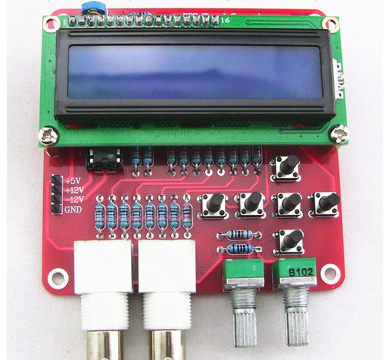

(#) hobbyjani hozzászólása Márc 11, 2017 /
Ismeri e valaki ezt a modult,azt irja,hogy szignál generátor 40 mhz-ig,lehet e épiteni belőle régi rádiók hangolására egy műszert ? Azért érdekelne,mert az ára elég kicsi és azt irja,hogy nagyon tiszta szinuszos jelt ad ki.
(#) Kera_Will válasza hobbyjani hozzászólására (») Márc 11, 2017 /
Ez egy DDS generátor IC-s áramkör AD9850 vagy AD9851.
(az ad9851 magasabb határ frekvenciát tud)
Mellé kell tenni egy kontrollert ( PIC / AVR / PC printerportja / Arduino ..stb ) ami kezeli a kijelzőt 1 2 kezelő szervet, a beállított frekvenciát pedigg soros / párhuzamos kommunikációval tölti le a DDS-be lévő regiszterek részére.
Erre mindenféle leírást találhatsz.
Ez alapvetően jó "fütyülőnek" , de ahhoz hogy valódi szignál generátor legyen, komoly szint szabályzó és osztó
áramkört is kell mellé építeni + árnyékolás és minden féle trükkök amik az ilyen nagyfrekvenciás kivitelezéskor szükséges elkövetni.
Spectrum tisztasága is hagy némi kívánni valót, igaz ez attól függ mennyire vagyunk szőrszál hasogatók.
Ennek ellenére rengeteg homemade rövidhullámú adóvevő VFO-jának is alapja ez az áramkör.

(#) pucuka válasza Kera_Will hozzászólására (») Márc 11, 2017 /
„de ahhoz hogy valódi szignál generátor legyen, komoly szint szabályzó és osztó”
Meg még a modulálást is meg kell oldani. Mondjuk az AM -et még nem túl bonyolult, de az FM -el gondok lehetnek.

(#) Kera_Will válasza hobbyjani hozzászólására (») Márc 12, 2017 /
Ha egy semmit mondó képet felraksz valamiről, nem sokat fogunk tudunk a tényleges műszaki paramétereiről. Így jellemezni se tudjuk.
„éppen csak a modulációt kell megoldani,”
Ennél azért kicsit többet olvassál vissza miket írtunk még.Mert ez csak eddig egy "fütyülő" Persze a semminél több.
Egyszerű (de kissé dúrva) AM modulációs megoldás ha fizikálisan avatkozol be a DDS jelébe.
DDSeken van egy olyan kivezetés amivel a kimeneti feszültség szint beállítóható, ide egy ellenállást kötnek.
(adatlap átnézése RSET pin funkciója)
A DDS kimenetén lévő Digitál/Analóg konverter áramát szabályozza így a kimeneti szintet. Erre a pontra kell vezetni a moduláló hangfrekit. A tökéletesebb megoldás az , ha külön AM modulátor áramkör építése a DDS RF kimenete után.(pl.: analóg szorzóval)
Akkor légy szíves most felejtsd el ezt a panelt ! Ez nem arra jó amit TE szeretnél !
Valóban emlegetik azt hogy DDS és function signal generátor .
DEEE ez nem RF nagyfrekvenciás szignál!
Function az mint FÜGGVÉNY generátor háromszög, négyszög, színusz, trapéz, zaj, stb. (ezeket max 1-5-10 MHzes tartományban építik fel ahol a felső frekiken küzdelmes a jelalak hűséget megtartani a profiknak is) Esetleg a nagyfrekis generátorodhoz mint külső hangfrekvenciás modulátor jöhet számításba!
Ez egy uController aminek az órajel kvarca 8-16 MHz körüli.
Innen indulunk ki. Ezért ennél csak jócskán kevesebb lesz a kimeneti generált frekvencia .
Furcsa is volt az a csomó ellenállás a panelon. Ez nem más mint a klasszikus R-2R ellenállás létrás digitális analóg átalakító. 8-8 darab van rajta.Ezeken billegnek a kimeneti portok 5V és 0 V között a futó belső program alapján .A program utasításainak az ismétlődését az órajel kvarc határozza meg.
Egy utasítás több órajel ciklusig tart . Ezért ez max hangfrekis pár 10KHz esetleg 100KHz ig terjedő függvény generátort fog megvalósítani. Ha megnézed a panelra szitázott műveleti erősítő tipusát az is árulkodó LM356 az hangfrekvenciás kb fél wattos végfok vagy LM358 hangfrekis kisjelű műveleti erősítő IC.
Persze sejtem az ára tetszett hogy ennyiért szignált fogsz kapni ...
De a lényegi dolgokon elsiklottál ! Nem baj legalább időben szóltam.
