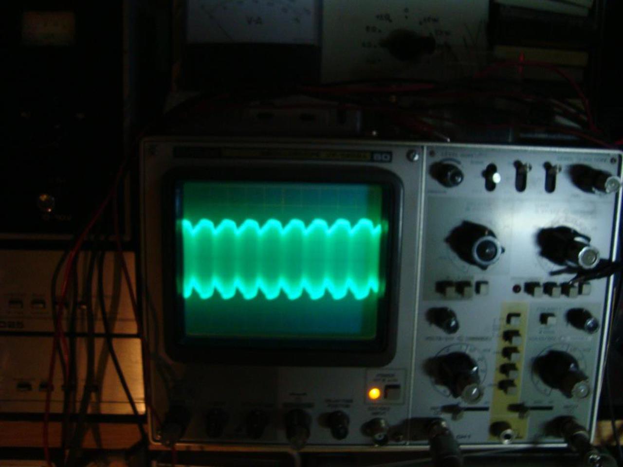

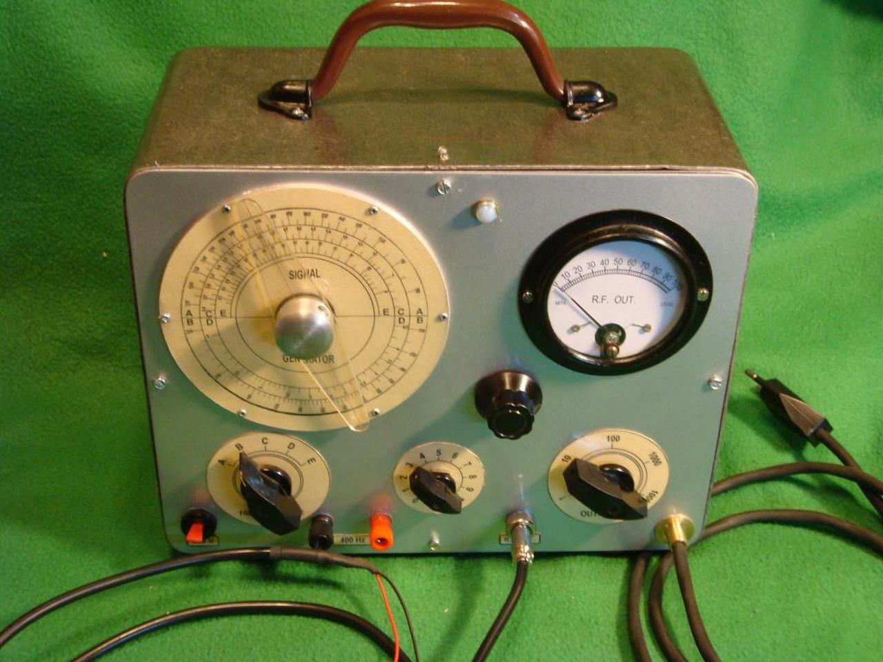

Folytatom a szignált. Elment majd egy hét, minden nap dolgoztam rajta, macerás dolog rendesen összehozni. A tekercsek egy részét újra tekertem, mert a szerelési kapacitások fölborítottak mindent. Különösen 5 mega felett nehéz rendes jelet produkáltatni vele, rengeteg a felharmónikus, stb. Hiába egy ECC-vel nem lehet profi műszert gyártani. De most nagyjából minden a helyén van, kb 30%ban modulált a kimenő jel, 400Hz-el. Ennél szebb jelalakot nem sikerült összehozni, pedig dolgoztam vele jó pár órát. A műszer majd a kimenő szintet fogja mérni, ehhez kis csővoltmérőt kellett bele gyártani. Most jöhet az előlap festés, doboz javítás, meg a skálák, feliratok.

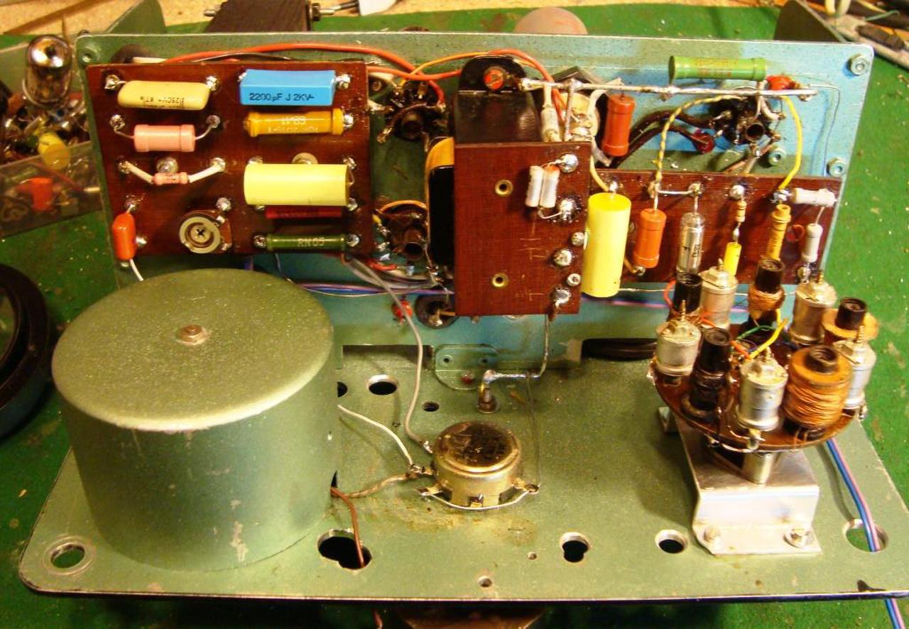

Végre elkészült a szignál. Rá ment majd még két nap (összesen 12) de most jó mindene, ki is néz valahogy, mehet a polcra, de lehet használni is. Mikor elkezdtem, nem gondoltam, hogy ilyen macerás lesz, sokat kellett tekercselni, és szinte minden alkatrészen változtatni kellett. A magasfrekis tekercseket is vagy háromszor csináltam újra, mire jó lett. Nem ajánlom senkinek, hogy neki álljon szignál generátort építeni, nagyon munkaígényes, sokat lehet vele szenvedni. Felteszem a régi képeket is összehasonlítás végett.
Ha már a szignálnál tartunk, hadd kérdezzem meg, egy ilyen tapasztalt szakembertől, ez mi is akart lenni eredetileg? A keletnémet csővoltmérő viszont még eredeti állapotában van, néha szoktam is használni. Mind a kettő apám hagyatékából maradt rám, ez a Gyuber valami kit volt, mintha azt írnák róla valahol? Bár nagyon jó Siemens forgó van benne, a többi cucc arra hasonlít, ami a tiedben van, az az idegen forgatógomb meg azért került rá, mert egy jó minőségű hang generátorra sokkal nagyobb szükségem van néha, mint szignálra, és amit ez eredetileg tudott, az ECC csővel, szinte semmire nem volt használható.
Ez nem kitt volt, rendesen gyárban csinálták, és az Ezermester bolt hálózatán keresztül értékesítették, elsősorban amatőröknek. Több cikk is jelent meg az átalakításáról a Rádió technikában, de sokan építették meg, vagyis után gyártották. Csak hangoló oszcinak volt jó, mérni nem lehetett vele. Itt az eredeti képe
