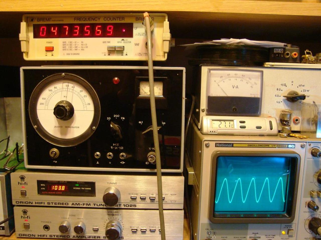

Kezd összeállni a szignál, már működik az oszcillátor, de még nincs modulálva. Sajnos újra kellett tekerni mind a két trafóját, mert szakadtak voltak. Nagyjából a helyén vannak a frekik is, bár 5-10 mega körül néha leszakad a rezgés. Szóval még kell rajta sportolni. A képen a szokásos KF frekin a jelalak látható, még modulálatlanul.

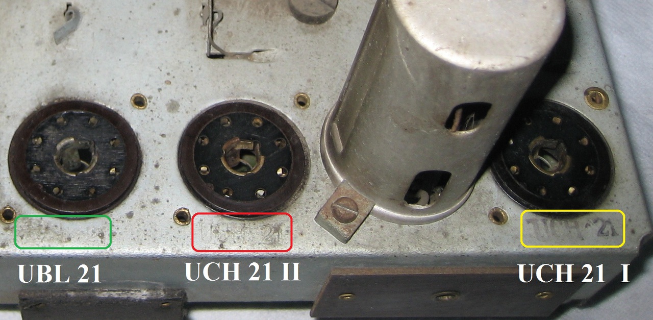

Kaptam egy háromgombos készüléket, fadobozos, hátlapja szerint 115A. De van egy részlete, amelyről semmilyen adatot sem találtam egyik leírásban sem: az UF21 cső helyén is UCH21 van, és a sasszira is ennek jelét nyomtatták. A készülék száma: 310 780. Ezek szerint volt ilyen változat is. (A potméter középkivezetése itt is az UBL21-re csatlakozik, mint a 115A ismert kapcsolási rajzain - nem pedig a második UCH-ra, mint több kis két-UCH-s Orionban.)
Találkozott-e más is ilyennel? Vajon mi indokolta ezt a variációt?

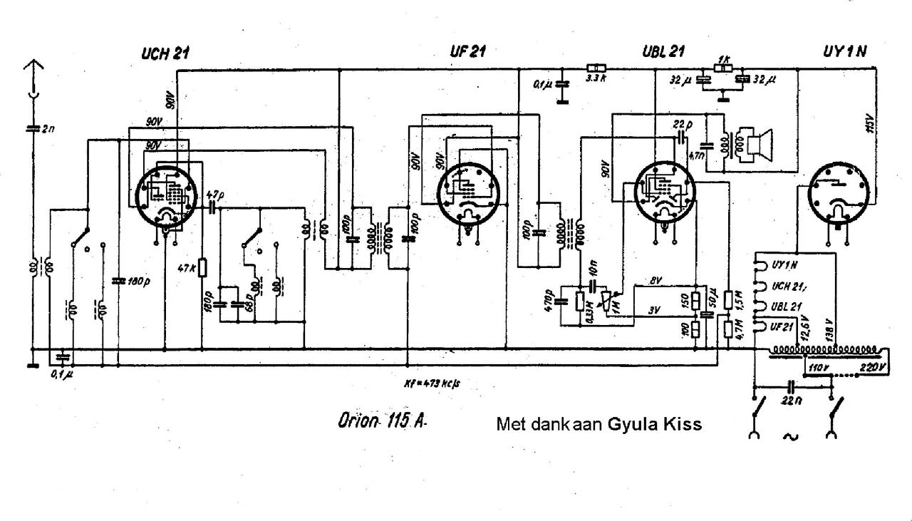

(#) hobbyjani válasza fgyj hozzászólására (») Márc 3, 2017 /
Orion 115A

Ez persze nem az a rajz, olyat kért amibe 2 UCH 21 van, nem pedig UF középen.

Köszönöm! De ez a szokásos (UF21-es) kapcsolás. Az én készülékemben két UCH21-es van.

Hát akkor ez kell legyen a két UCH -val,van benne még egy előerösitő hangfokozat

-- Még egy képet ideteszek: látható, hogy a második UCH egyik lábához nem forrasztottak semmit: az a láb szűz. (Mint laikus felvetem ötletként: lehet, hogy ebben a változatban hibás UCH-k egyik felét hasznosították?)

A 2. UCH heptódája pentódaként ugyanazt végzi, mintha UF lenne ott (mint KF erösítő), kérdés, hogy a fűtőfeszek különbsége (20V vs. 12,6 V) hogyan lett megoldva.
